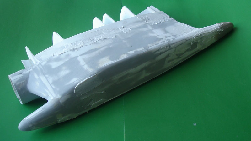

СообщениеДобавлено: 05 июл 2011 07:29
Черновой вариант левой части закончен.
а29.JPG [ 57.05 КБ | Просмотров: 97770 ]
а28.JPG [ 58.13 КБ | Просмотров: 97770 ]
