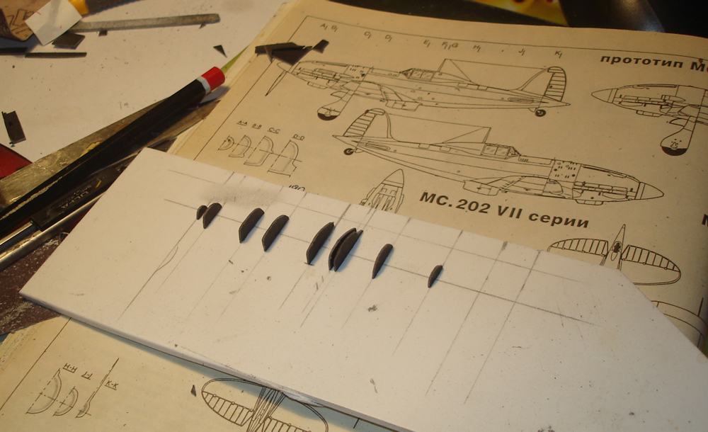

Учитывая мои проекты, находящиеся в разной степени готовности, эта работа будет вестись не торопливо.
На куске рекламного пластика разлиновал места установки шпангоутов и строительной горизонтали. Из пластика от дисков вырезал полушпангоуты и пользуясь штангенциркулем приклеил суперклеем на места. После склейки левого борта, переклею полушпангоуты под правый борт. Именно поэтому не стал чертить на пластике внешние обводы самолёта.
