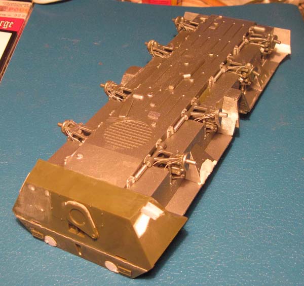

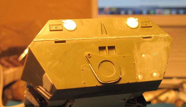

Добавлены от себя некоторые внешние элементы подвески, сделан сварной шов впереди и закрыты шпаклёвкой ненужные отверстия. Загрунтовано серебрянкой.

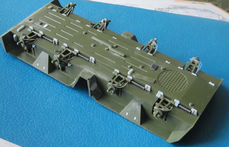

То, что на модели обозначает туннели обратного хода, не входит не в какие ворота... Пришлось слегка доработать.

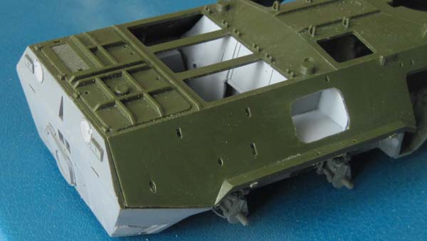

Слегка доработана кормовая часть, после чего она была смонтирована с нижней ванной.

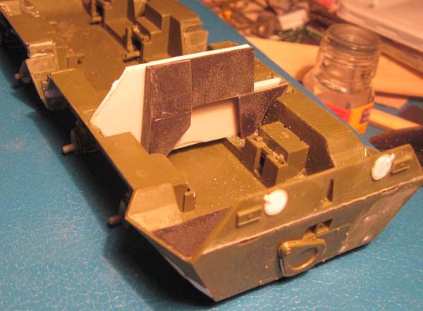

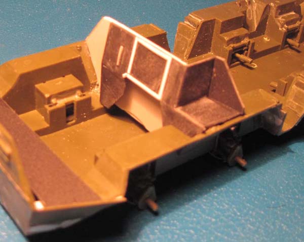

СообщениеДобавлено: 22 мар 2011 03:12
Из клавиатурного пластика установлена перегородка, а с помощью пластика от упаковок CD-дисков и доширака - создан рельеф перегородки моторного отделения и аккумуляторного отсека.

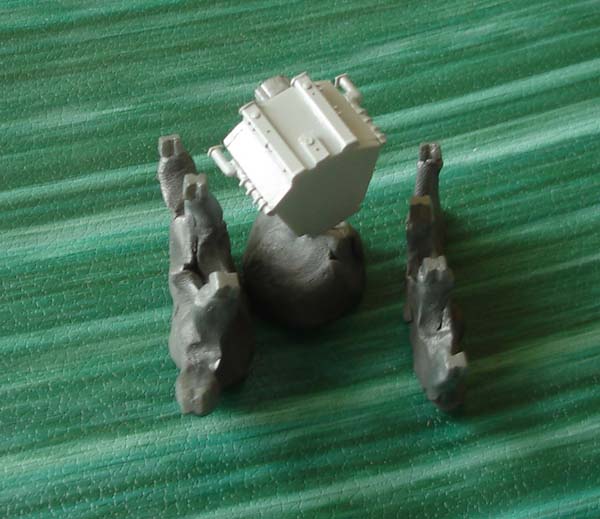

СообщениеДобавлено: 22 мар 2011 03:53

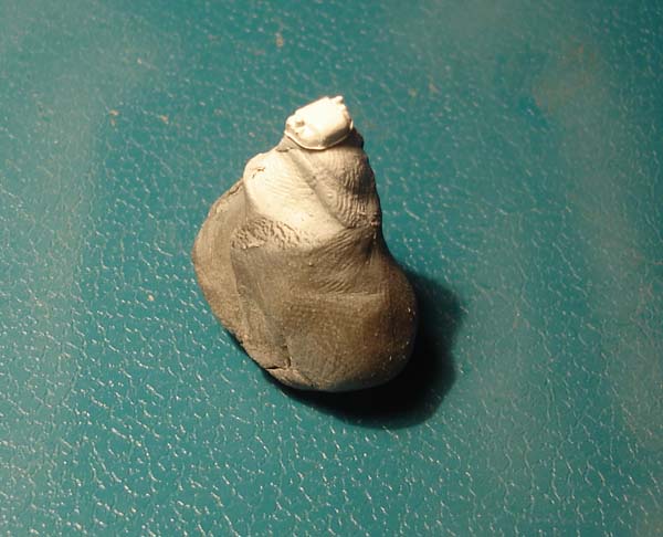

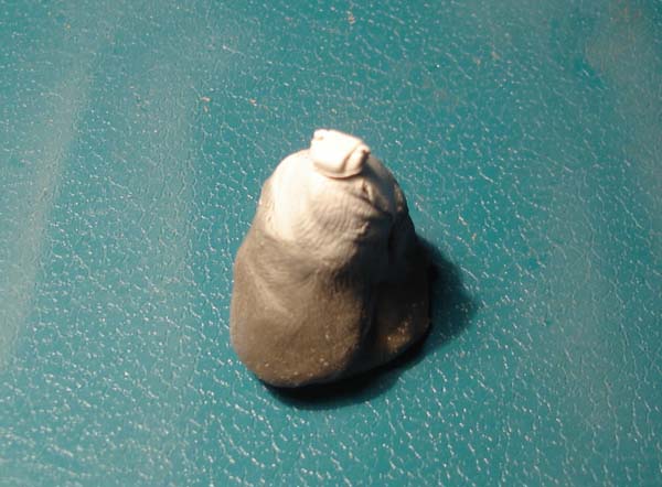

Из эпоксилина сделана имитация крышки цилиндра и для быстроты "отпочкована" смолой в пластилиновых формах.
б30.jpg [ 70.03 КБ | Просмотров: 123309 ]
б29.JPG [ 61.91 КБ | Просмотров: 123309 ]
б22.JPG [ 65.12 КБ | Просмотров: 123309 ]

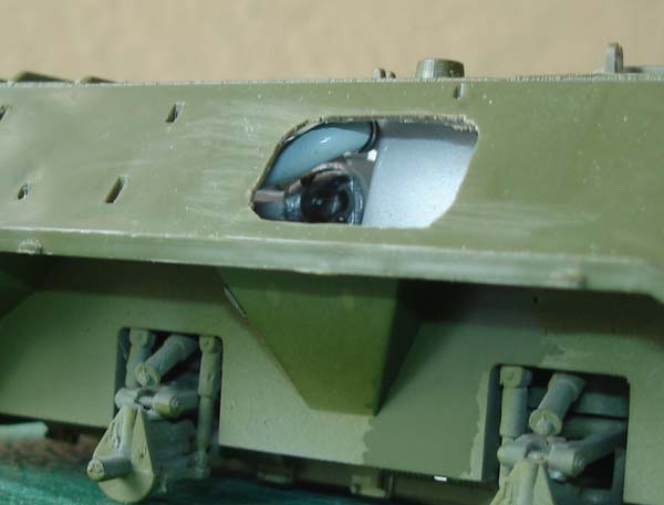

СообщениеДобавлено: 22 мар 2011 20:06
Пришлось ещё доработать левую часть моторного отделения. Затем возьмусь за правую, потом деталирую сам двигатель, установлю его и поставлю позади радиатор. Только после этого - аккумуляторный отсек и далее - боевое отделение.
б52.JPG [ 43.49 КБ | Просмотров: 123291 ]

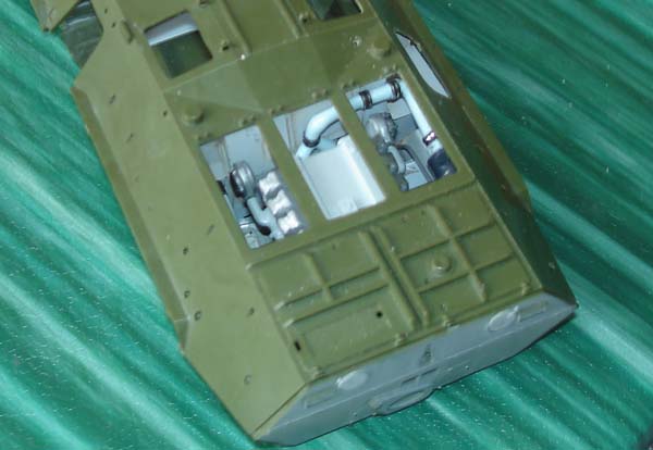

СообщениеДобавлено: 23 мар 2011 08:54

СообщениеДобавлено: 23 мар 2011 09:55
Двигатель ещё не закончен. А небольшие узлы и агрегаты настолько просты, что фотать их неловко.

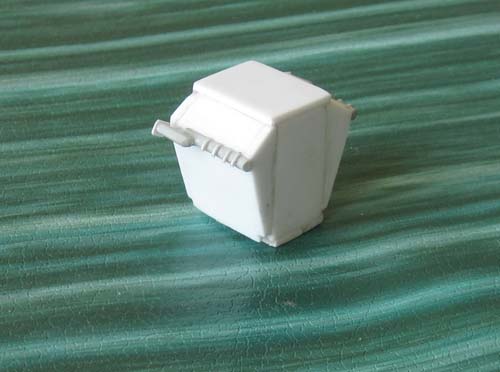

Изготовлена и покрашена очередная деталь правого борта

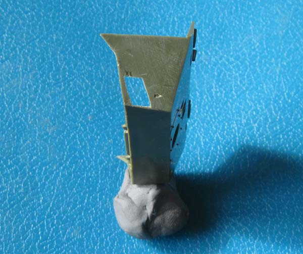

СообщениеДобавлено: 23 мар 2011 13:24
Теперь дорабатываю деталь фольгой.
б54.JPG [ 53.88 КБ | Просмотров: 123277 ]
СообщениеДобавлено: 23 мар 2011 14:03
Деталь установлена.
б55.JPG [ 52.49 КБ | Просмотров: 123273 ]

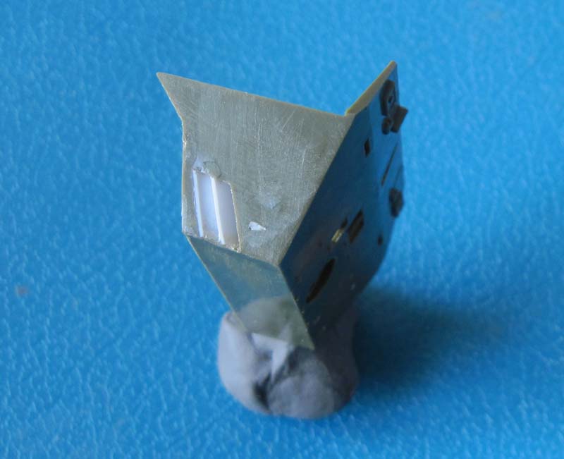

Расскажи как делал патрубки, баллоны. И так далее.

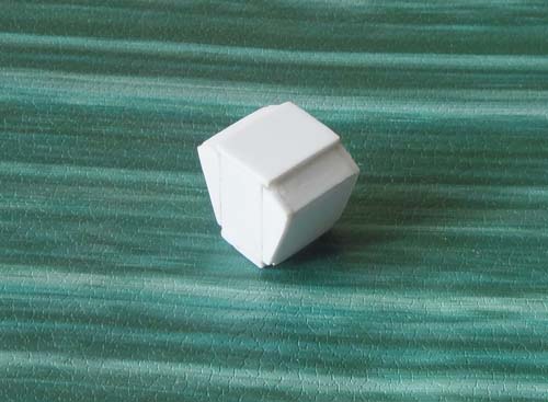

СообщениеДобавлено: 23 мар 2011 19:26
Влад, там столько наворочено... Покажи, что конкретно и я поясню.

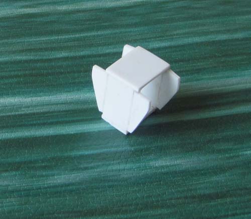

Вот очередная деталь. Пошаговое её изготовление по ссылке http://scalemodels.ru/modules/forum/vie ... 30011.html
Если убрать время на фотографирование и интернет - деталь можно сделать за 30-45 минут. При макросъёмке видны косячки, но в нормальном формате деталька среднего уровня, жить можно.
б74.JPG [ 56.28 КБ | Просмотров: 123262 ]
б73.JPG [ 60.58 КБ | Просмотров: 123262 ]

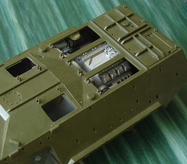

б75.JPG [ 41.25 КБ | Просмотров: 123259 ]

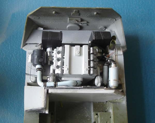

СообщениеДобавлено: 24 мар 2011 17:29

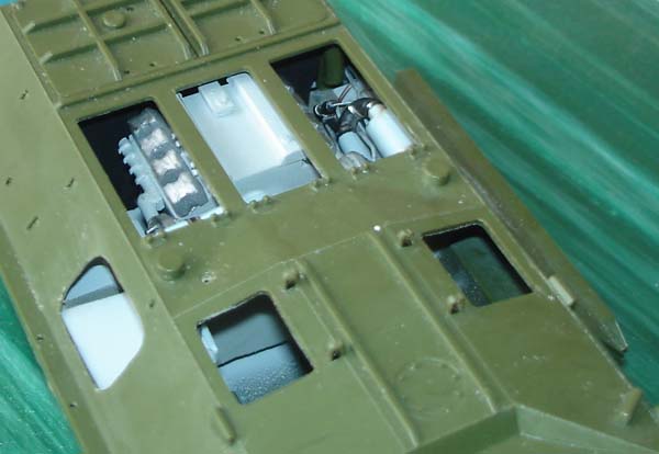

Закончил деталировку правого борта и приступаю к самому двигателю.
б76.JPG [ 46.82 КБ | Просмотров: 123253 ]
СообщениеДобавлено: 25 мар 2011 13:05
Продолжаем деталировку двигателя.
б77.JPG [ 56.09 КБ | Просмотров: 123243 ]
