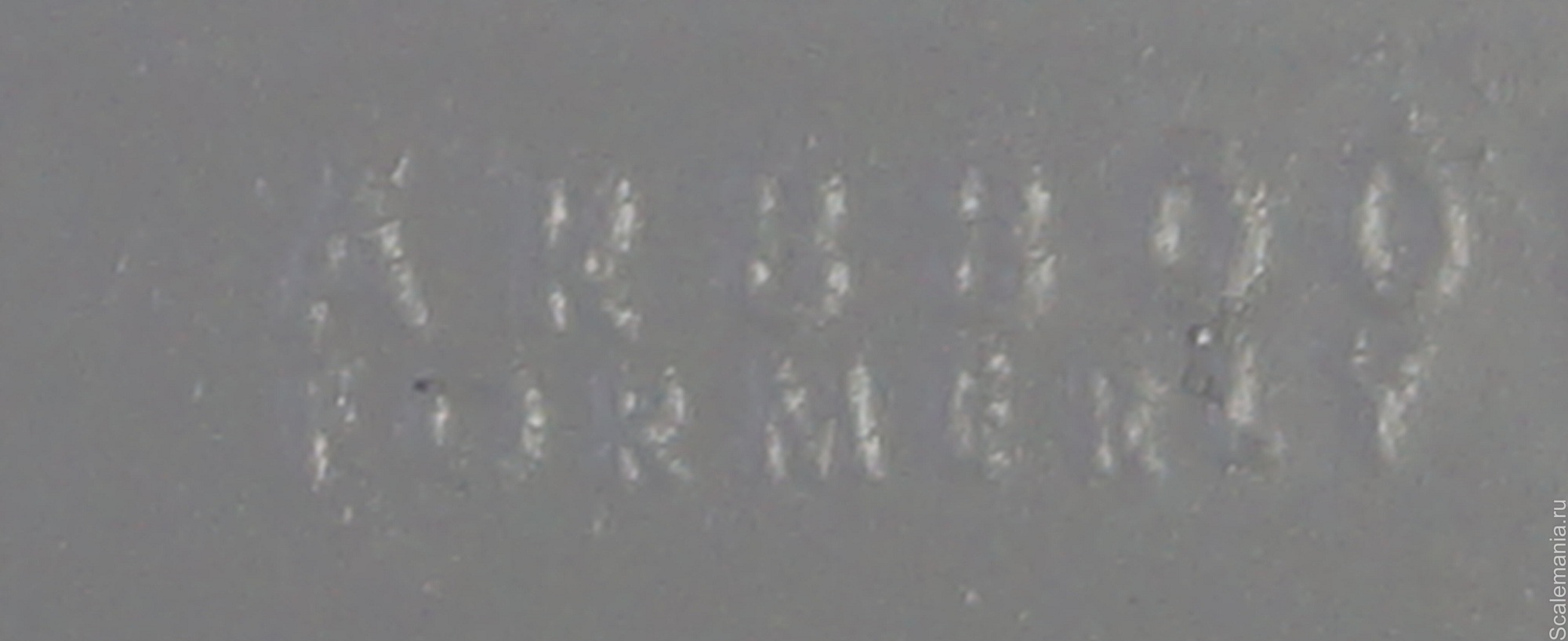

Ну и испытания:
Переводные выступающие клепки Переводные выступающие клепки Переводные выступающие клепки
Остался очень доволен! Стал поглядывать на коробку с "Дефендером"... :D
