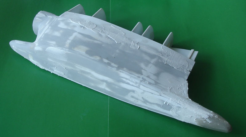

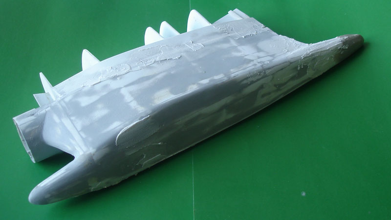

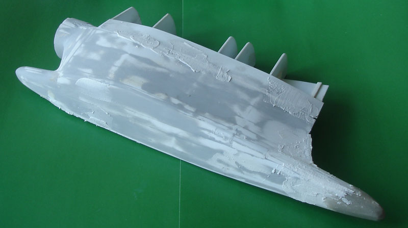

СообщениеДобавлено: 05 июл 2011 07:29
Черновой вариант левой части закончен.
а29.JPG [ 57.05 КБ | Просмотров: 98159 ]
а28.JPG [ 58.13 КБ | Просмотров: 98159 ]

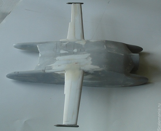

СообщениеДобавлено: 16 июл 2011 11:39
Центроплан, в целом, готов. Теперь надо довести его до ума...

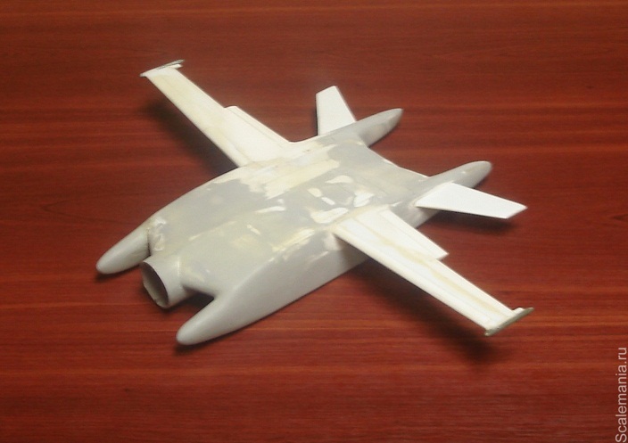

После вынужденного перерыва - продолжаем строительство модели...
Ещё раз подогнал геометрию, сделал основу ниш шасси и зачатки плоскостей.
ВВА-14 (14М1П), 1:72 - самоделка ВВА-14 (14М1П), 1:72 - самоделка

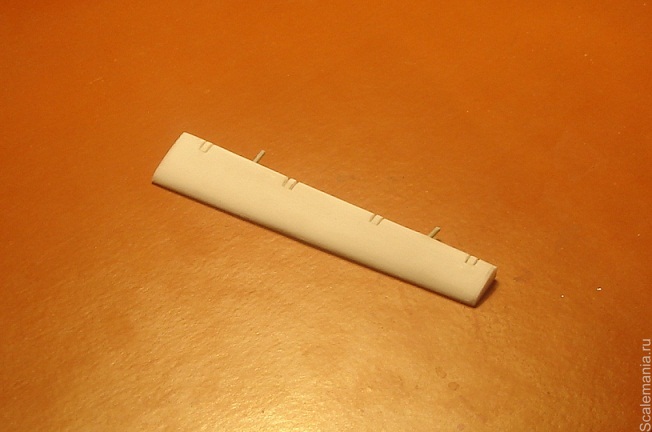

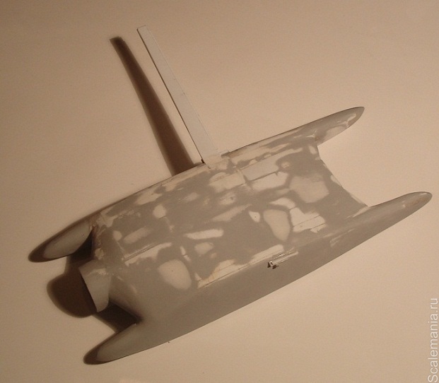

Приступаю к изготовлению плоскостей. Это чистые эксперименты, поэтому делаю только правую плоскость, на случай провала явки и дальнейшей переделки :grin:
Никаких спиц и т.п. я решил не применять. Делаю кессонную кнструкцию, которую креплю на две иглы к фюзеляжу.

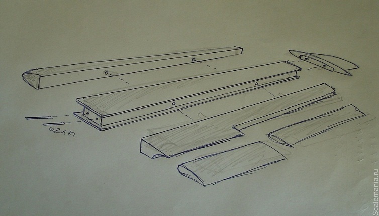

Я долго думал, как обойтись без жёстких штырей-лонжеронов, т.к. под рукой таковых не было.
Вот схема элементов крыла и прочностные испытания. На фюзеляже имеется прямоугольный выступ, просто приклееный, в нём два отверстия для игл кессона крыла. Крыло незначительно работает на изгиб в районе консоли при нагрузке, но не меняет прямолинейность при нормальном положении крыла.

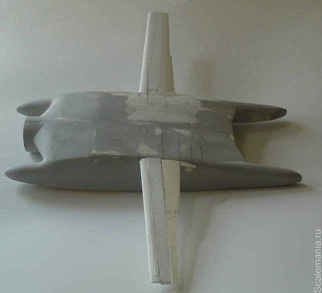

Левая плоскость смонтирована и ждёт обработки и доводки профиля. Сегодня постараюсь закончить. Завтра на очереди законцовки, механизация крыла и стабилизаторы.

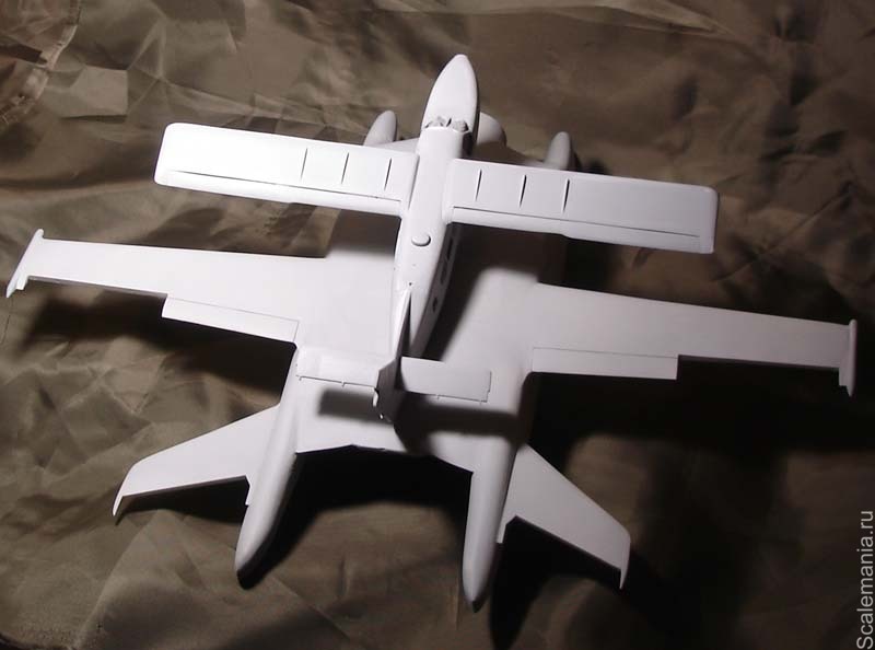

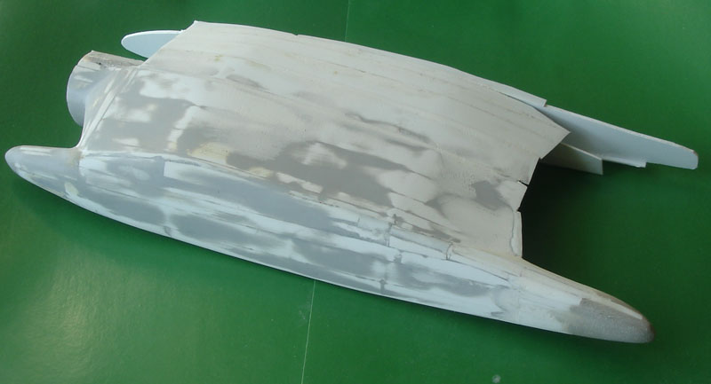

Небольшие доработки...

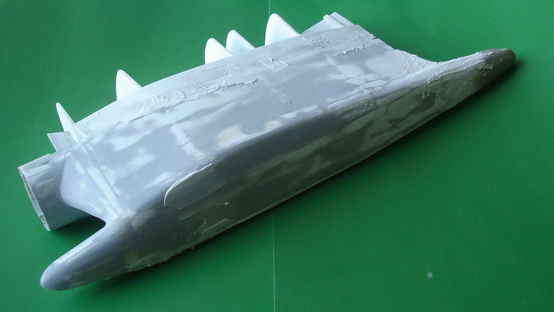

Работа продолжается...

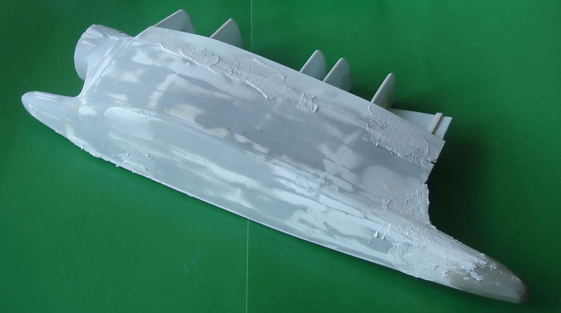

Думал взять элероны одним наскоком... Ан нет. Не так всё просто. За ночь выточил только правый элерон.

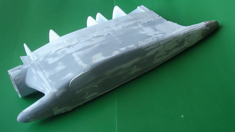

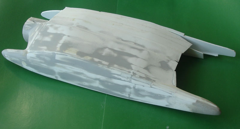

Хотел ночью начать Фоккер, но увлёкся ВВА-14... Доделал элероны, закончил стабилизаторы, приступил к поплавкам.
