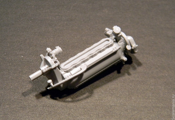

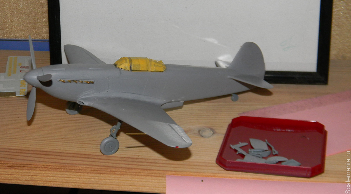

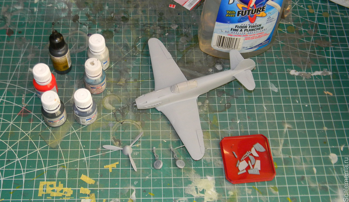

Сам Як - самолет простой и деталировки, кроме мотора, взяться неоткуда. Так что я быстро скидал основные части и мелочевку под покраску. Повторюсь еще раз - стыкуется все отлично. Скорее всего буду делать модель с закрытым капотом, но мотор тоже соберу.
Як-3 1/48 Звезда Як-3 1/48 Звезда Як-3 1/48 Звезда Як-3 1/48 Звезда Як-3 1/48 Звезда Як-3 1/48 Звезда Як-3 1/48 Звезда Як-3 1/48 Звезда Як-3 1/48 Звезда Як-3 1/48 Звезда Як-3 1/48 Звезда Як-3 1/48 Звезда Як-3 1/48 Звезда Як-3 1/48 Звезда

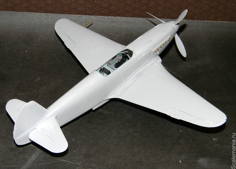

Потом покрасил все и собрал фюзеляж и крыло. Опять - же стыковка хорошая.Шпаклевка на стыках скорее для самоуспокоения. Мотор, с кучей трубопроводов и шлангов тоже сложился отлично, хотя меня все время терзали сомнения.
Пока вот так. Сегодня думаю окончательно соберу под покраску.

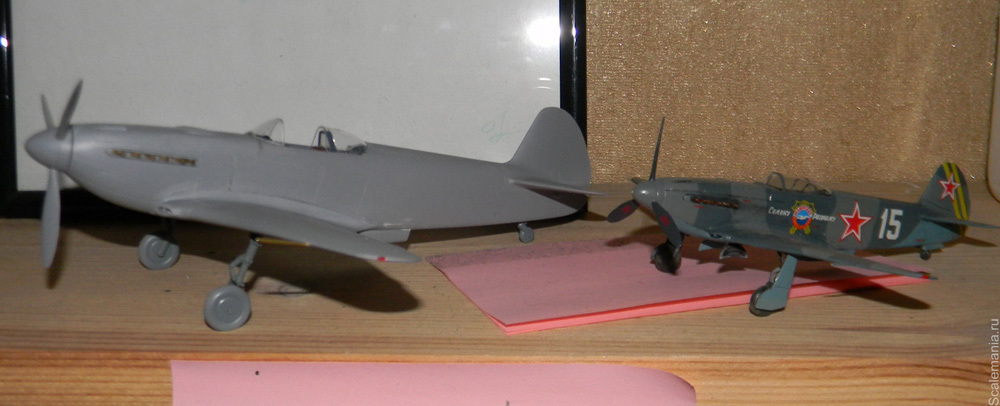

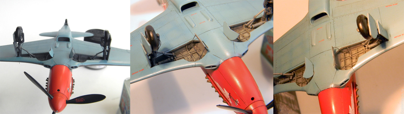

Леш, ниши шасси отличаются от эдика. И рельеф лучше, и форма другая. не заподлицо с кромкой ниши. В принципе они верные, только не хватает проводки и замков крепления шасси. Геометрия у модели отличная. С эдуардом можно и не сравнивать. На фото(не мои) эдуард вложенный в чертежи. Без комментариев. Звездинцы как понимаю делали по чертежам + обмеры реально машины.
Возможно не идеальны воздухозаборники на передней кромке, но это реально мелочи.

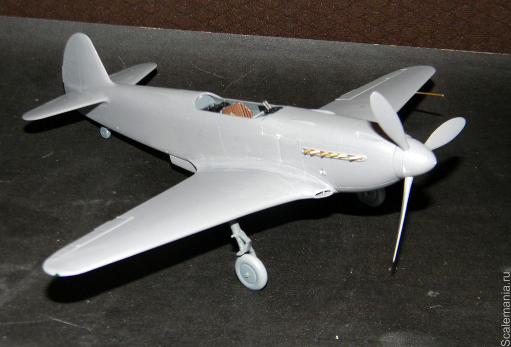

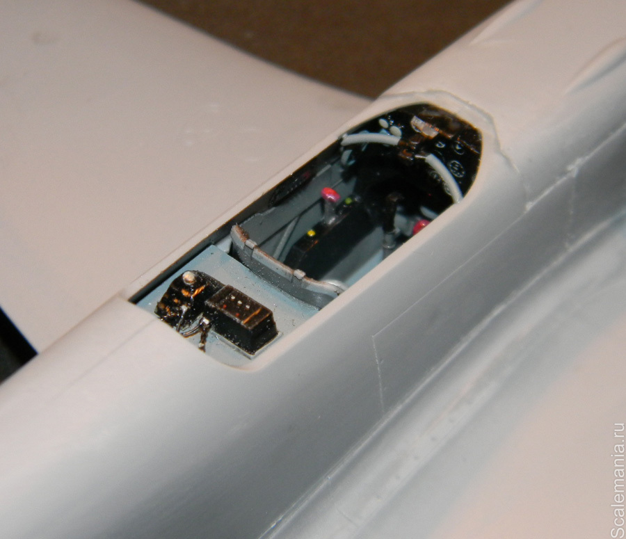

Еще чуток пособирал. Все собирается легко. Стыковка отличная. Только на брюхе вышел небольшой уступ, видно по шпаклевке. Зашкупил, все ок. Добавил чуток проводки и блок радиоборудования. Чуток доработал ниши, сильно по мотивам,но чисто что бы было. Приставил шасси и винт для вида. Еще выпилил родные БАНО и выточил самодельные. Высверлил пушку в коке винта. Поставил трубку Пито.
Поставил фонарь. И что-то совсем забыл про антенну. Теперь придется выворачиваться.
Як-3 1/48 Звезда
Остается сделать тяги к створкам шасси, поменять проводку на стойках, доработать двузвенники на стойках, покрасить подушечку прицела и перекрасить ручку газа в кабине, сделать солдатики шасси. И антенну. И хвостовой бано. Все это до/в процессе/после окраски :D

Все, сегодня доделал расшивку, сделал крепление антенны, замаскировал фонарь, сделал крепления "солдатиков", доработал стойки. Все, модель уходит в покрасочный цех.

вань, а замки крепления в нишах из чего сделал, фототравление от Эдиковского или самопал???
 Заголовок сообщения: Re: Як-3 1/48 Звезда
СообщениеДобавлено: 14 дек 2012 15:47
Обрезки плат травления + жесть от банки. Прада блин я их не в той части("квадратике" ниши поставил), ну да ладно. Все, сегодня купил патафикс, к покраске готов.

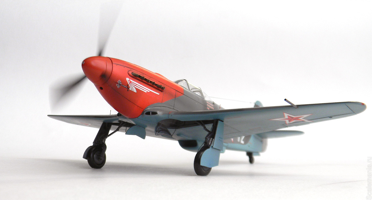

Ну разговор выше зашел про фольгу, фольгу есть смысл класть что бы накатать клепку, которой нет на модели, я кинул фотку что бы показать что её и на живом самолете нету :D

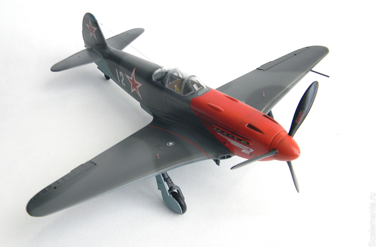

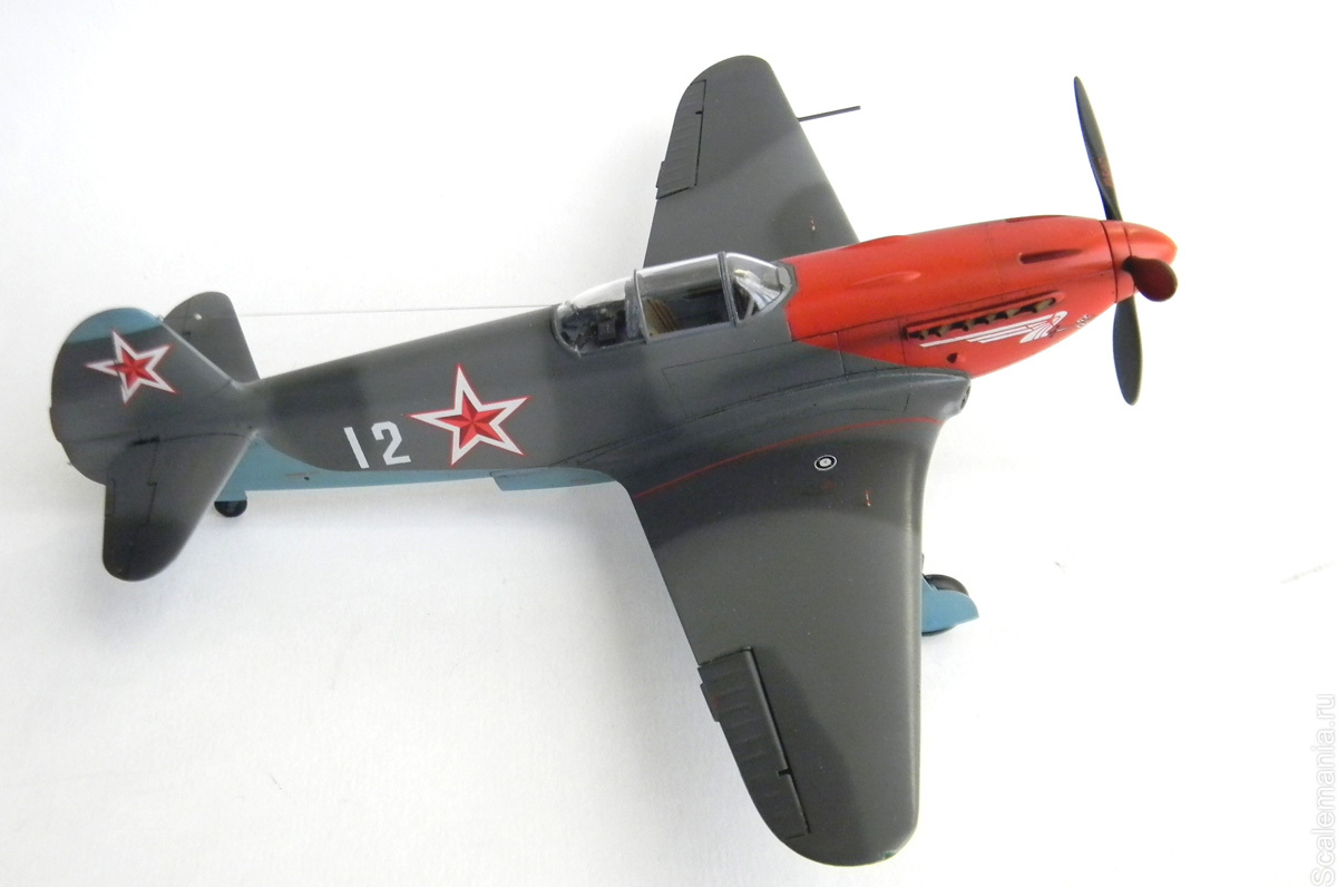

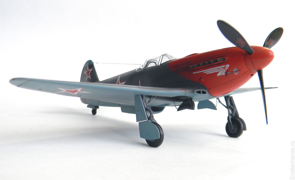

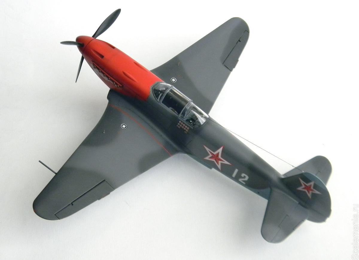

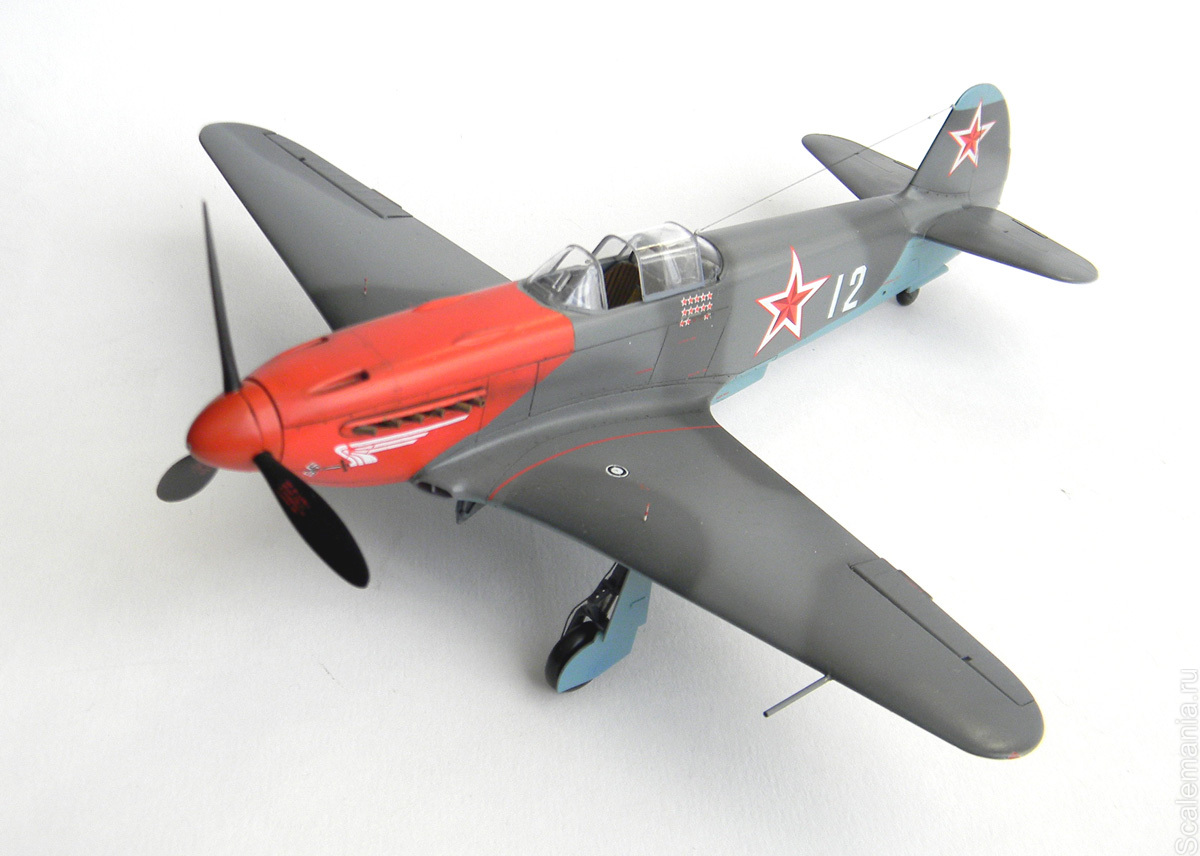

Собственно говоря закончил я модель. И все бы ничего, если бы не просто жуткие неудачи с покраской. Перекрашивал пару раз, то цвет не тот, то границы светятся, то ступеньки, то футура учудила жуткие потеки. Запорол фонарь, запорол родные отметки побед на декали. В общем повеселился. Доделал уже еле еле, думал забью. Но вышло вроде красивенько так :mrgreen:
Чуток фоток процесса.
Як-3 1/48 Звезда Як-3 1/48 Звезда Як-3 1/48 Звезда Як-3 1/48 ЗвездаЯк-3 1/48 Звезда
Доработал модель по минимуму.
1. Ремни в кабине
2. Проводка и блок радиоборудования за пилотским креслом(делал по фото неомеговского набора, как оказалось зря - на реальном яке реально был всего один блок, почти без проводки).
3. Патрубки из трубочек(да, по форме не совсем верные). Только из-за того что поставил родные на мотор.
4. Нагрузил шасси.
5. Кинул проводку и сделал замки крепления стоек в нишах.
6. Проводка на стойках.
7. Тяги на створки
8. Высверлил пушку в коке винта и пулеметы в капоте.
9. Выточил БАНО из цветных литников.
10. Трубка пито из латуни.
11. "Солдатики" шасси из проволоки.
Вариант окраски мод самолет Героя Советского Союза лейтенанта Савелия Васильевича Носова. 150 ГвИАП, 13 ИАД, 3 ИАК, ВВС РККА, Австрия, весна 1945 года.
На паре фоток модель с Яком в 72ом, а на паре - с Лешиным Ла-7ым. Позволил себе небольшую вольность ;)
Як-3 1/48 Звезда Як-3 1/48 Звезда Як-3 1/48 Звезда Як-3 1/48 Звезда Як-3 1/48 Звезда Як-3 1/48 Звезда Як-3 1/48 Звезда Як-3 1/48 Звезда Як-3 1/48 Звезда Як-3 1/48 Звезда Як-3 1/48 Звезда Як-3 1/48 Звезда Як-3 1/48 Звезда Як-3 1/48 Звезда Як-3 1/48 Звезда Як-3 1/48 Звезда Як-3 1/48 Звезда Як-3 1/48 Звезда Як-3 1/48 Звезда Як-3 1/48 Звезда Як-3 1/48 Звезда Як-3 1/48 Звезда Як-3 1/48 Звезда Як-3 1/48 Звезда Як-3 1/48 Звезда Як-3 1/48 Звезда
