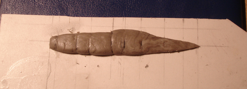

СообщениеДобавлено: 05 фев 2011 21:33
Сегодня решил продолжить с Макки. Решил делать мастера для литья из эпоксилина. На "блицкриг" не расчитываю, буду делать не торопясь. Материал для меня новый. Положил между полушпангоутами эпоксилин. Сейчас займусь вырезанием боковых шаблонов для выверки ф-жа.

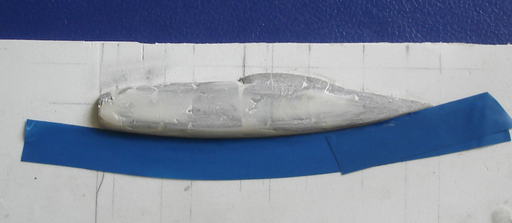

Немного есть времени поиздеваться над Макки
9.JPG [ 178.91 КБ | Просмотров: 81358 ]

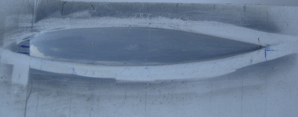

 Заголовок сообщения: Re: Macchi МС.202 Folgore, 1:72, самоделка
СообщениеДобавлено: 13 фев 2011 22:05
Мучился я, мучился и решил снести гаргрот и кабину, доработать чистый ф-ж и потом приставлять все элементы. Это мой первый опыт работы с мастером для литья ф-жа, поэтому не судите строго. Загрунтовал, работы по доводке поверхности ещё хватает, но всё равно добьюсь своего. :D

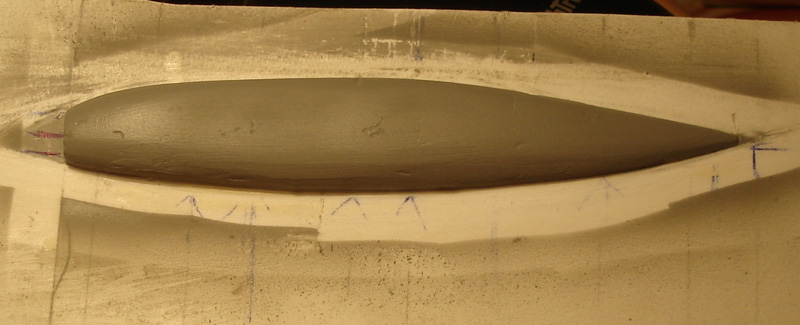

СообщениеДобавлено: 17 фев 2011 16:48
Геометрию ф-жа вывел, теперь займусь гаргротом
