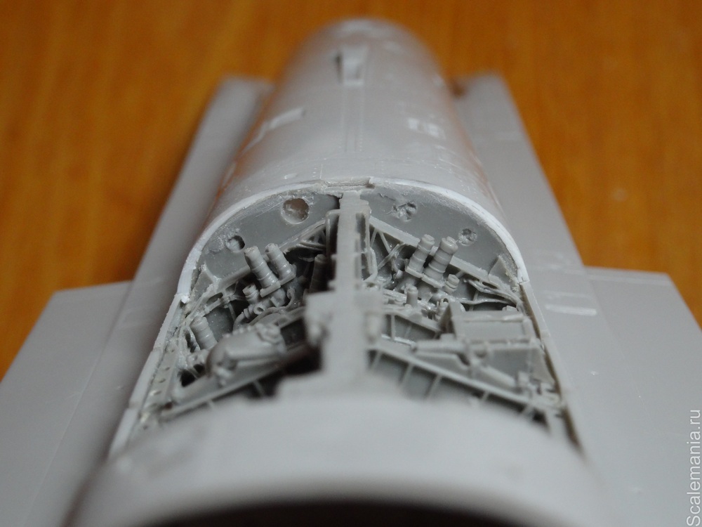

Вклеил переднюю нишу. Ниша оказалась меньше по длине, чем посадочное место под нее. Плюс встала со щелями.
Mitsubishi F-2В 1/48 Hasegawa Mitsubishi F-2В 1/48 Hasegawa Mitsubishi F-2В 1/48 Hasegawa
Mitsubishi F-2В 1/48 HasegawaMitsubishi F-2В 1/48 Hasegawa
Щели хочу попробовать заделать тамиевской двухкомпонентной эпоксидной шпаклевкой.

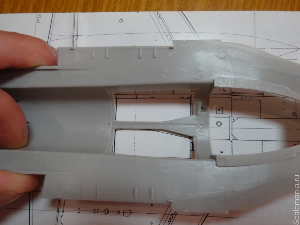

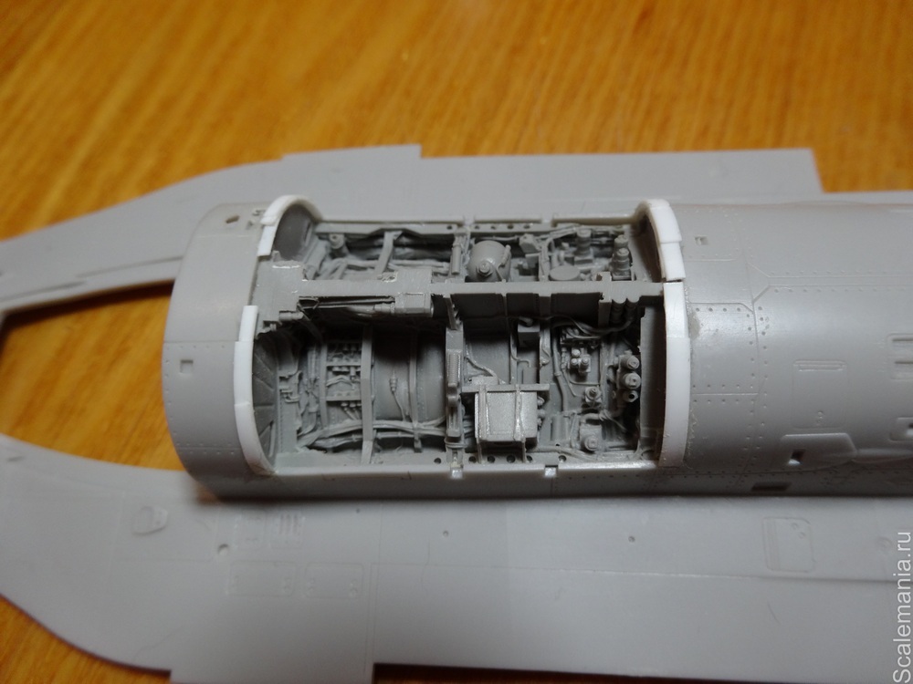

Примерил нишу основных стоек. Проем под нее тоже оказался великоват. Плюс по бокам гигантские щели получаются..
Mitsubishi F-2В 1/48 Hasegawa Mitsubishi F-2В 1/48 Hasegawa Mitsubishi F-2В 1/48 Hasegawa Mitsubishi F-2В 1/48 Hasegawa
Подклеил кусочки пластика пока..

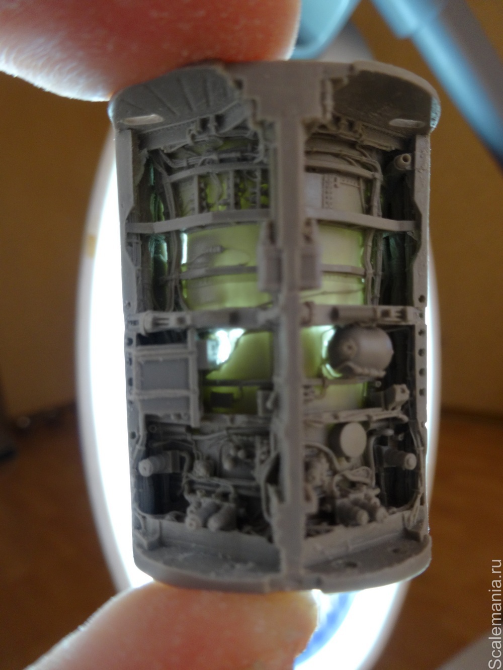

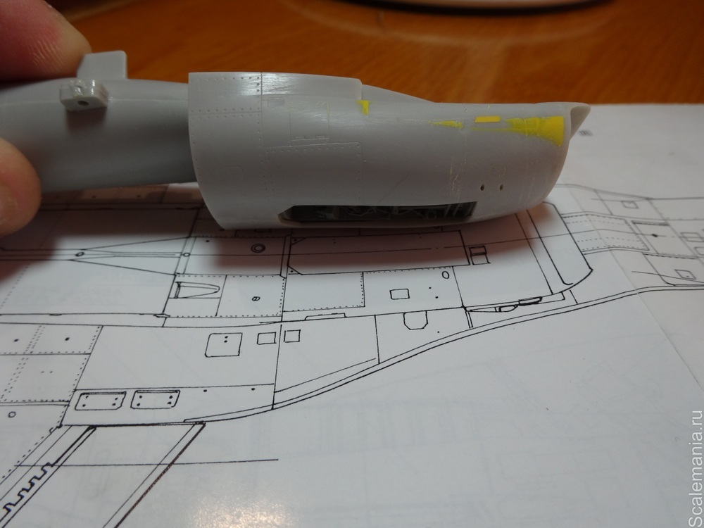

Канал вместе с этой нишей совсем не хочет вставать... Смолу уже сточил до дыр и пластик на канале снизу тоже. Думаю, как быть дальше..

стачивать канал.
Привет Денис.
 Заголовок сообщения: Re: Mitsubishi F-2В 1/48 Hasegawa
СообщениеДобавлено: 04 авг 2017 18:45
Привет, Вадим!
стачивать канал.
Так я и говорю...
Некуда там уже точить. Как бумага, насквозь светится...
Думаю завтра, как пластик в нишах подсохнет, нижнюю часть фюзеля в этом районе потоньше сделать.

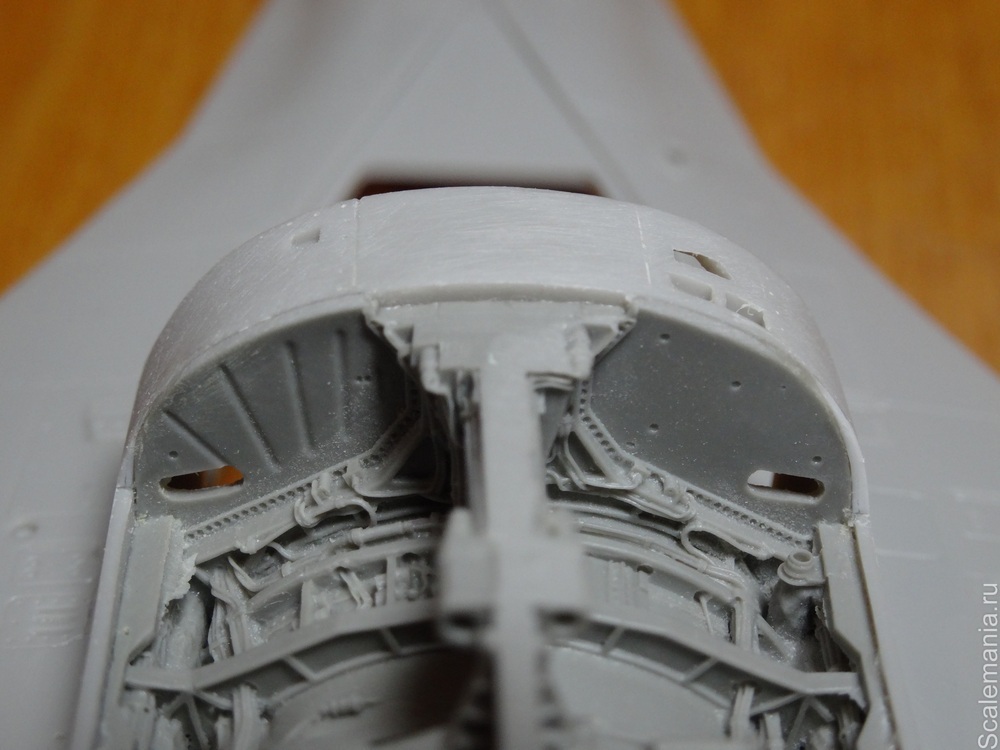

Собственно, выкладывать пока нечего. Выпилил снизу на фюзеле проем и опустил нишу насколько возможно. Чтобы избавиться от боковых щелей между смолой и пластиком, по твоему совету стянул это место прищепкой. В общем - нормально получилось. Единственное, в какой-то момент здоровая прищепка соскочила и отколола носовую часть снизу. Но это поправимо. Пока так.

Подклеил полосочки пластика от Доширака. Потом их обточил и подрезал:
Макро сделал, чтоб была понятна суть процесса. Невооруженным глазом смотрится намного лучше. :D
Далее приклеил отрезанную раньше перемычку и зашпаклевал все это безобразие.
Теперь до завтра пусть сохнет.

Зачистил и дунул грунтом. В общем доволен. Заднюю стенку ниш толком видно не будет - там как раз крепятся основные стойки. Так что, оставлю как есть.
Теперь можно начинать восстанавливать расшивку.
