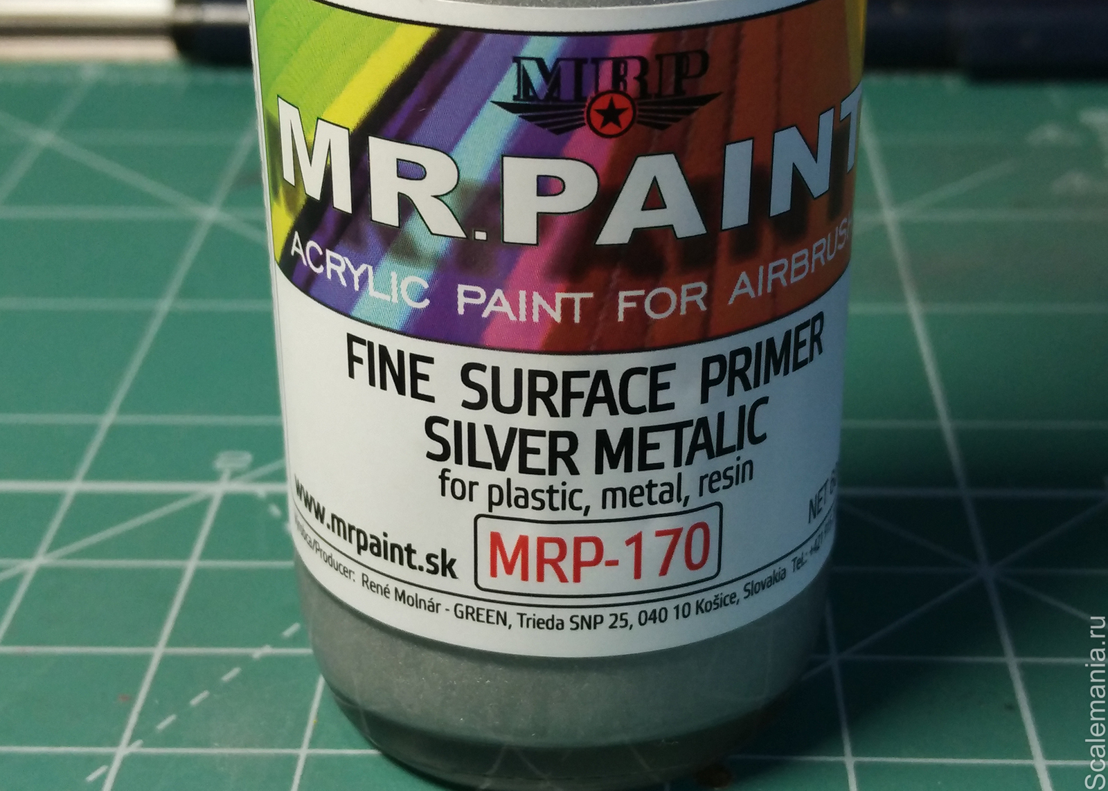

Сегодня пришла краска, не стал затягивать, протестировал.
Сайт производителя: http://mrpaint.sk/
обратил внимание, что краска акрилл, цвета понравились, палитра по крайней мере на то что собираю есть. заказал грунтовку металл и набор на израильтян. В наборе даны дополнительно маски на Суфу, но их не рассматриваю в этом обзоре.
итак:
В посылке аккуратно было все проложено пенопластом и пузырчатым материалом, закреплено скотчем.
краска MrPaint vs MIG Production set IAF акрилл краска MrPaint vs MIG Production set IAF акрилл краска MrPaint vs MIG Production set IAF акрилл

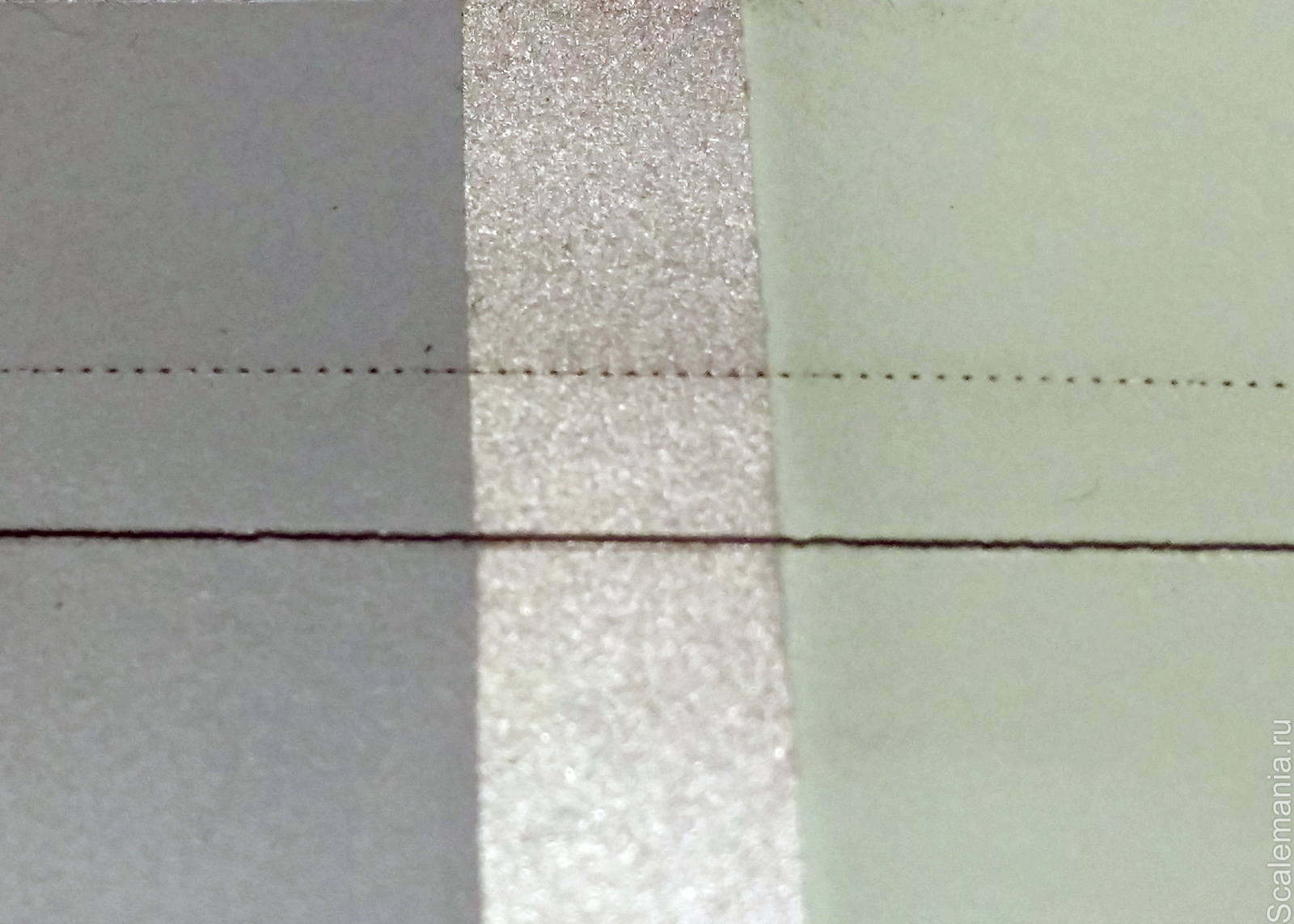

Бутылек с грунтом 60мл, с краской по 30 мл. при покраске использовал свой аэрограф. Краску, дабы напылять одинаковое количество набирал пипеткой 2мл. давление 0,8. За основу выбрал пластик от тамии, с заранее нацарапанной скрайбером полосой - имитацией расшивки и накатанной клепкой. пластик сразу же был задут грунтом. через 5 минут наложил скотч, грунт конечно же отошел местами от поверхности при удалении скотча, но после повторного нанесения и по истечении 10 минут скотч отлип спокойно, оставив грунт нетронутым. После высыхания, на ощупь, поверхность показалась мне шероховатой, поэтому прошелся по ней мелкой шкуркой. Для выравнивания. После, приступил к нанесению краски.
Что касается грунта - пигмент на мой взгляд крупнее чем у Алклада или металликов АК. Но учитывая, что затем модель задувается основным цветом, при имитации сколов, видимость пигмента не будет играть роль. Исключение составляют модели где краски почти не остается;)
Для удобства, между цветами сделана разметка скотчем.
Результат порадовал. сделал фотографию на просвет, на которой видно неодинаковая толщина слоев напыления. Тем не менее, как видно на фотографии, на качестве восприятия накрашенного это не сказывается.

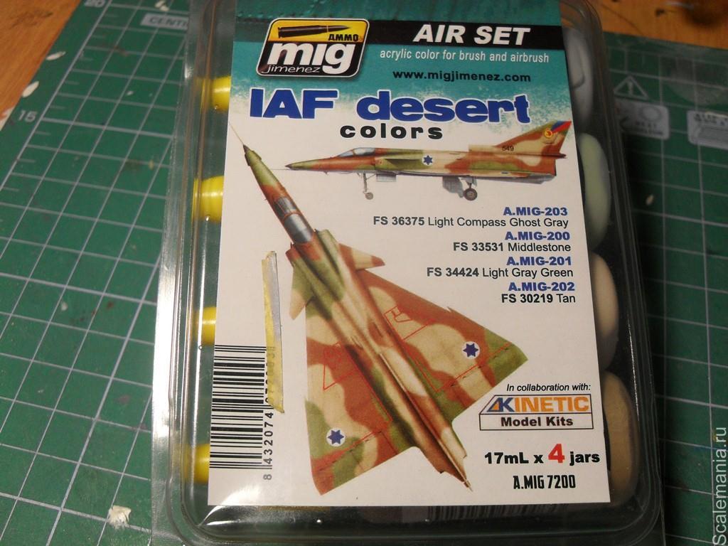

Привет Вадим!Эх где же ты был раньше с таким обзором, набор хорош, а я вот этим красил, если честно не впечатлила краска, да акриловая, да не пахнет, цвета соответствуют, но после покраски на рёбрах модели стирается, кое где липнет, разве что на плоскостях нормально легла. Это лично моё мнение. Так что думаю наборчик ты приобрёл просто шикарный, за ссылку спасибо!
 Заголовок сообщения: Re: краска MrPaint акрилл
СообщениеДобавлено: 20 окт 2015 19:48
Сережа, привет. этот набор у меня то же есть. я все собираюсь надуть миг рядом с соответствующими цветами от МрПэйнт.
что бы понять, разницу в оттенках. в инет магазинах, кстати, еще один набор встречается или парочка. но если я правильно понимаю, это все производные валехо-миг.

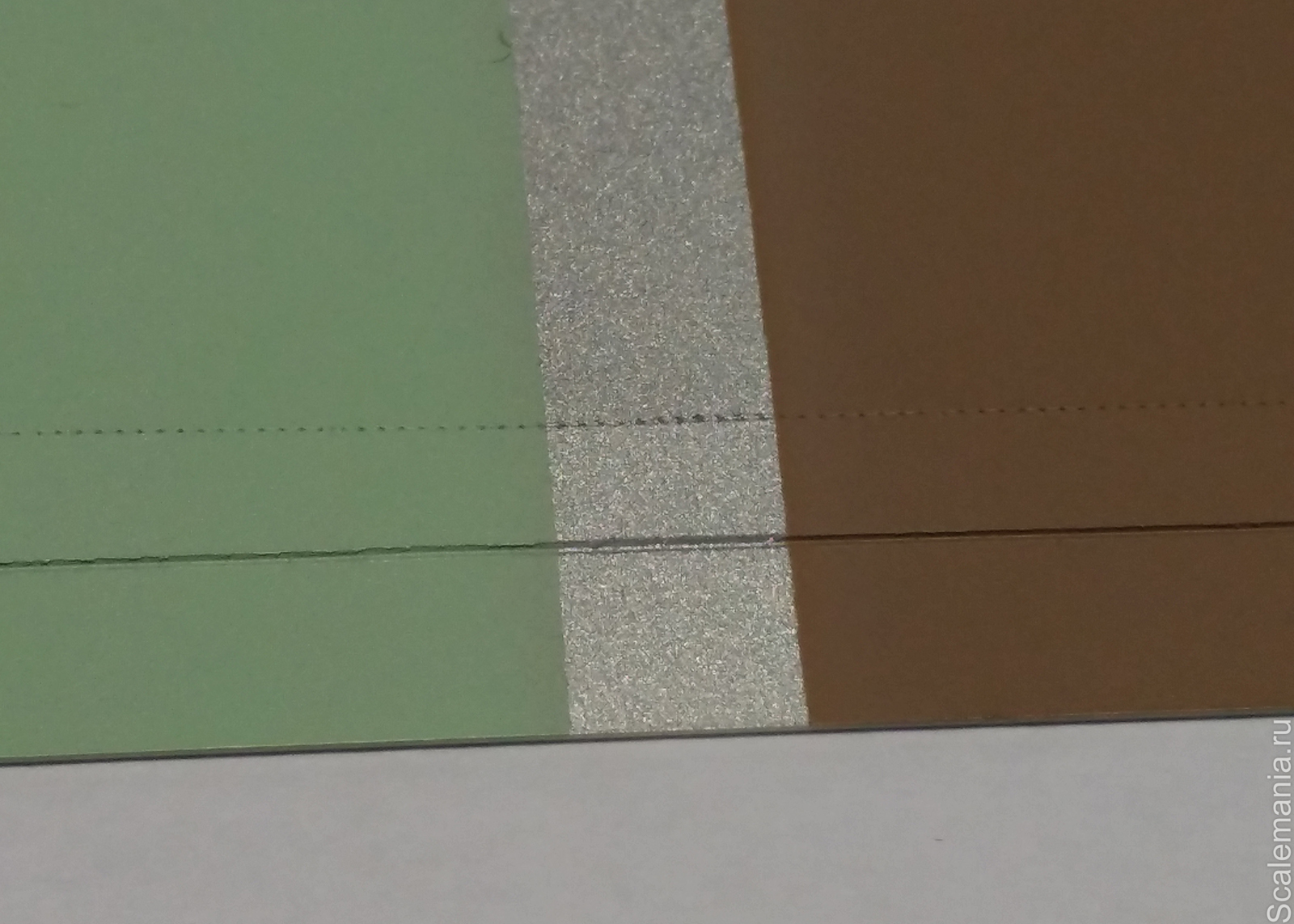

Продолжил эксперимент.
КРаска МИГ набор для израильтян
сайт производителя: http://migproductions.com/
грунт - MrPaint металл
скотч. по 4 капли краски в бачок.
процедура такая же. на фото все видно. давление 0,8, расстояние от аэрографа не более 5см.
краска MrPaint vs MIG Production set IAF акрилл краска MrPaint vs MIG Production set IAF акрилл краска MrPaint vs MIG Production set IAF акрилл краска MrPaint vs MIG Production set IAF акрилл
Итог как видим. оттенки у фирм производителей на одни и те же FS гуляют. Не берусь утверждать на 100% соответствие какого либо из наборов оригиналу, до тех пор, пока не проверю прикладыванием. Но меня на самом деле это нисколько не заботит. В работе будут использоваться оба вида краски. для придания различных эффектов;)
Вывод по MIG Production:
краска совсем не пахнет
хорошая укрывистость
не надо разбавлять, готова к применению.
цветовая палитра - моя
легкость очистки аэрографа
время высыхания стандартное
уступает по времени высыхания MrPaint, что не позволяет сразу же применять смывки и фильтры
ложится чуть более толстым слоем
Краска размягчается от УАТСПИРТА (тестил уайтспирт от АК)
требует дополнительной шлифовки после высыхания, для сглаживания шероховатости.
