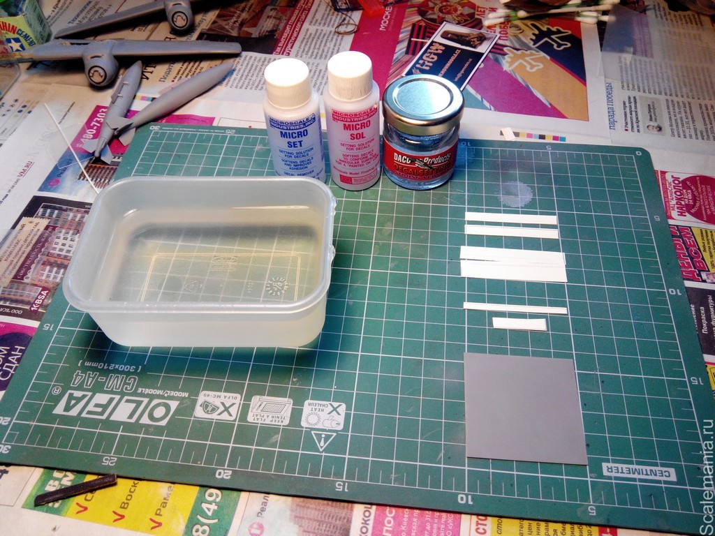

Меня заинтересовало то, что декальный слой не растворяется, а удаляется после нанесения и я решил попробовать нанести тестовую клепку.
Итак, берем квадратный кусок пластика, предварительно загрунтванный. Это обязательное условие - производитель пишет что не голом пластике заклепки не будут держаться.
Переводные внешние заклепки от HGW
Производитель рекомендует при нанесении обработать поверхность составом Mr. Mark Softer для размягчения декали, но я, за неимением, пользовался Setом и Solом а так же размягчителем от Daco Products, что бы понять что лучше подходит. Особой разницы я, в итоге, не заметил.
