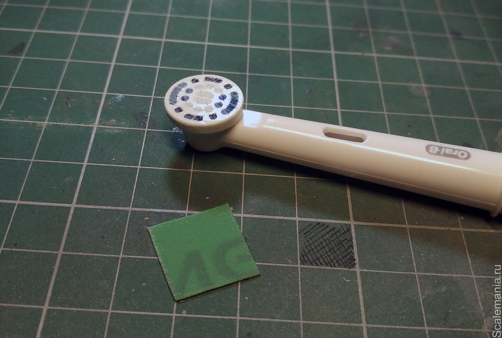

Не я придумал эту штуку, увидел на фотографии у зарубежного коллеги по хобби.

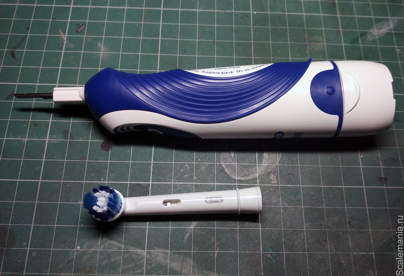

Изучение рынка показало, что микрошлифовальные машинки есть, но вот с комплектующими к ним - беда. Порой стоят дороже чем сам инструмент.
А так как увиденное на фото крепко въелось в кору головного мозга, увидев в аптеке зубную щетку на батарейках купил.
Все таки самоделкой это можно назвать с натягом, скорее шлифовальная машинка из подручных материалов)
Весь процесс переделки зубной щетки в шлифовальную машинку занял не больше 5 минут.
Кратко: отсоединил - цанговым ножом отрезал щитинки - обработал на наждаке, что бы выровнять поверхность - кусочек наждачной бумаги на клеевой основе (двухсторонний скотч) - вуаля, готово!!!
Полировочная машинка своими руками Полировочная машинка своими руками Полировочная машинка своими руками Полировочная машинка своими руками Полировочная машинка своими руками Полировочная машинка своими руками

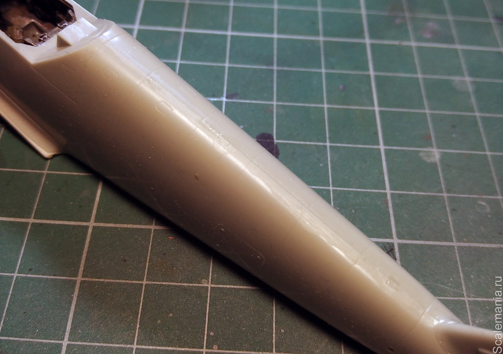

Процесс выравнивания склеиваемых поверхностей теперь прост. был виден шов от половинок фюзеляжа на S-199 меньше 2 -х минут, поверхность выровнена. нет, конечно никто не отменял последующую работу наждаком более мелким и руками, но процесс стачивания ступеньки занял теперь значительно меньше времени.
Отмечу, что не обязательно наждачное полотно вырезать в виде круга, подвижная головка не делает полный оборот, угол движения около 45 градусов влево-вправо. Поэтому наибольший износ полотна будет именно по краю. пока что не знаю, на сколько спокойно можно обрабатывать места соединения крыла и фюзеляжа, но для простых работ подходит идеально.
