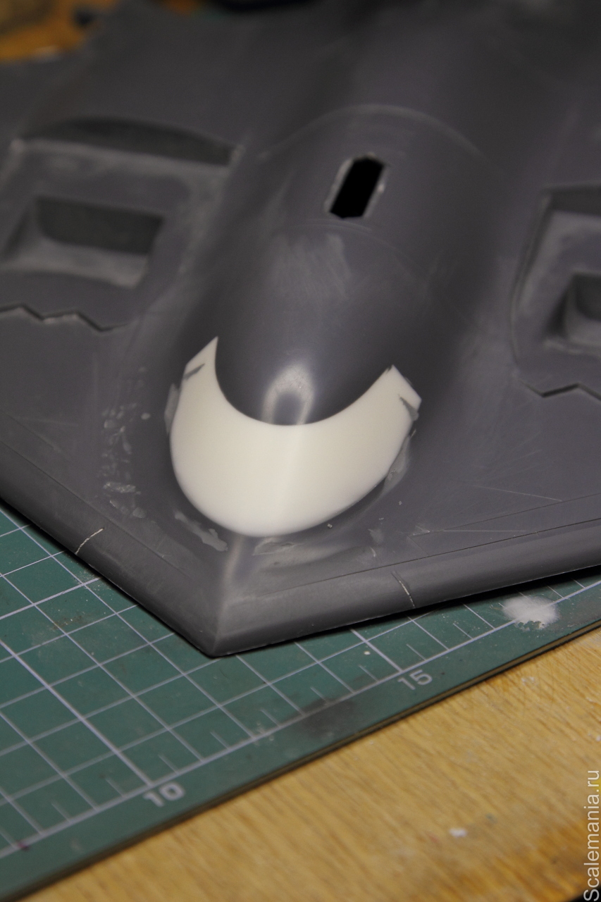

хм. идея классная.
но не всегда видимо самое очевидное решение является самым легким и простым в осуществлении.
для извлечения отливки и дальнейшей обработки, предлагаю вариант вырезания ее с верхней частью корпуса. по красной линии распил. в дальнейшем обработка и изготовление полностью целого куска а не узкой полоски. ИМХО.

Да вот я тоже думаю что срезать надо будет.

СообщениеДобавлено: 19 мар 2012 11:28
Итак наконец приехал Б-2 со стеклом. На этот раз я решил не тянуть фонарь, а отлить его из прозрачной смолы.
Исходник
Testors Northrop B-2 1/72 GB от Maxatb
закрепил на площадке из оргстекла
И таки отлил копию 8)
первый блин правда получился несколько комом из-за обилия пузырей - нужно подольше подержать смолу под низким давлением, благо рабочее время у нее больше чем у протокаста.
В общем я вроде бы на верном пути 8)
