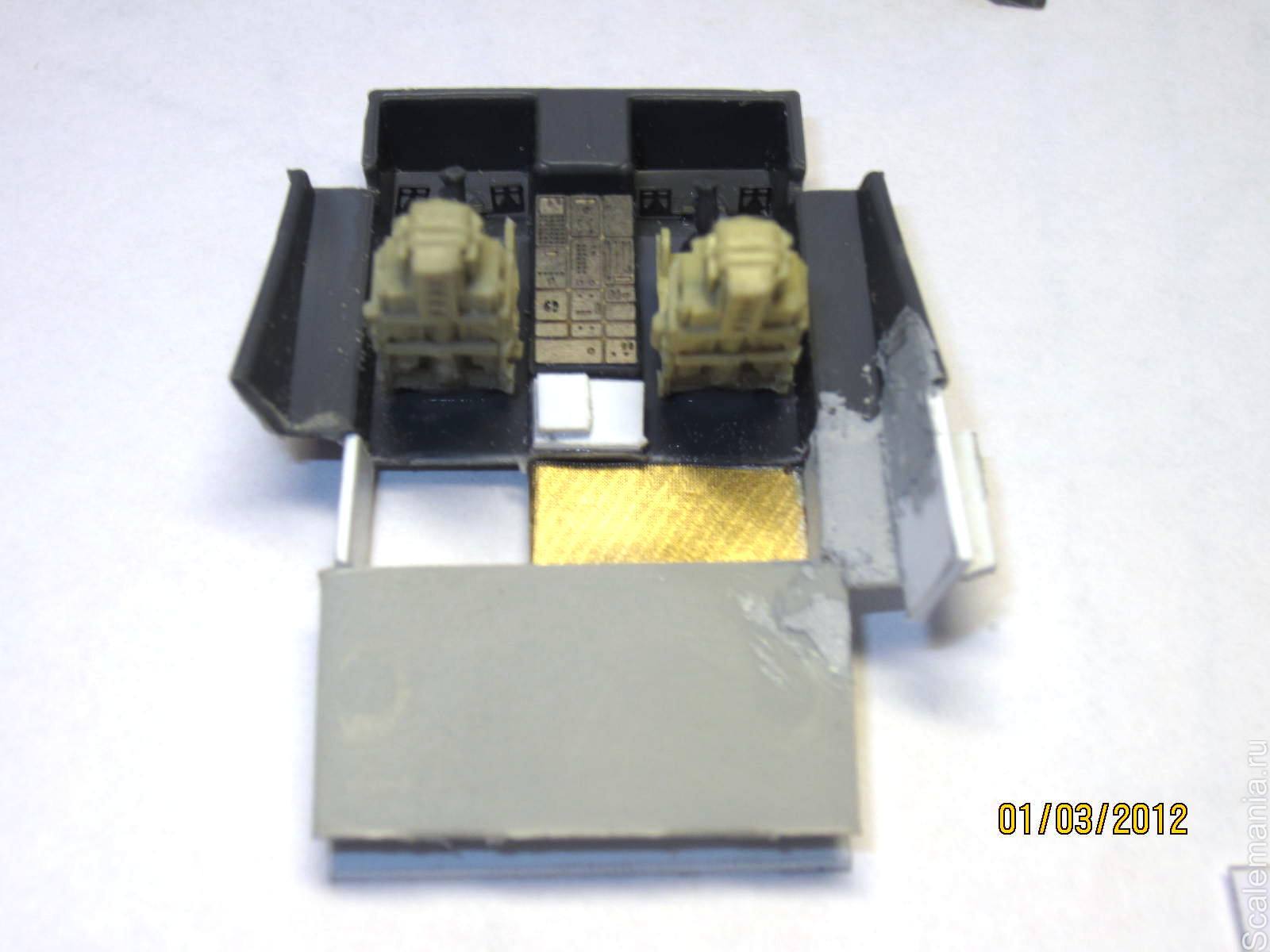

Начал сборку кабины. что-то с трудом продвигается.
Testors Northrop B-2 1/72 GB от MShem Testors Northrop B-2 1/72 GB от MShem Testors Northrop B-2 1/72 GB от MShem

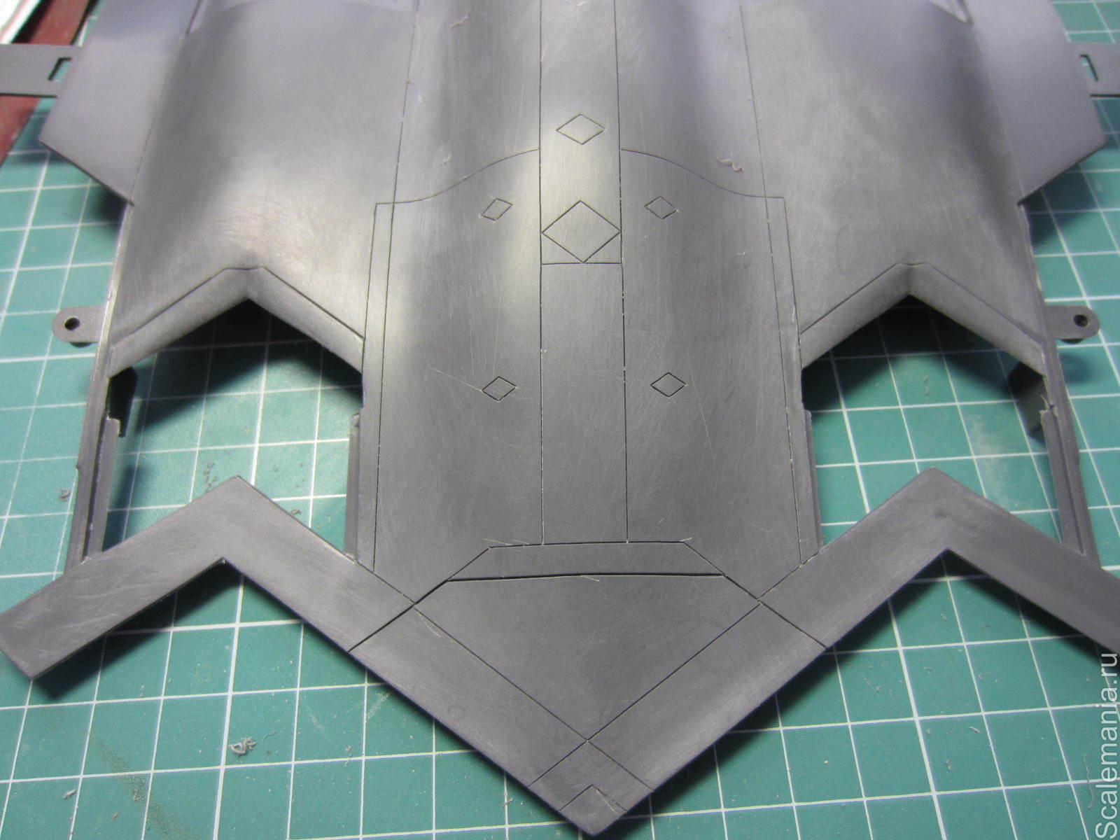

И как всегда мой любимый мазохизм - перерезание расшивки

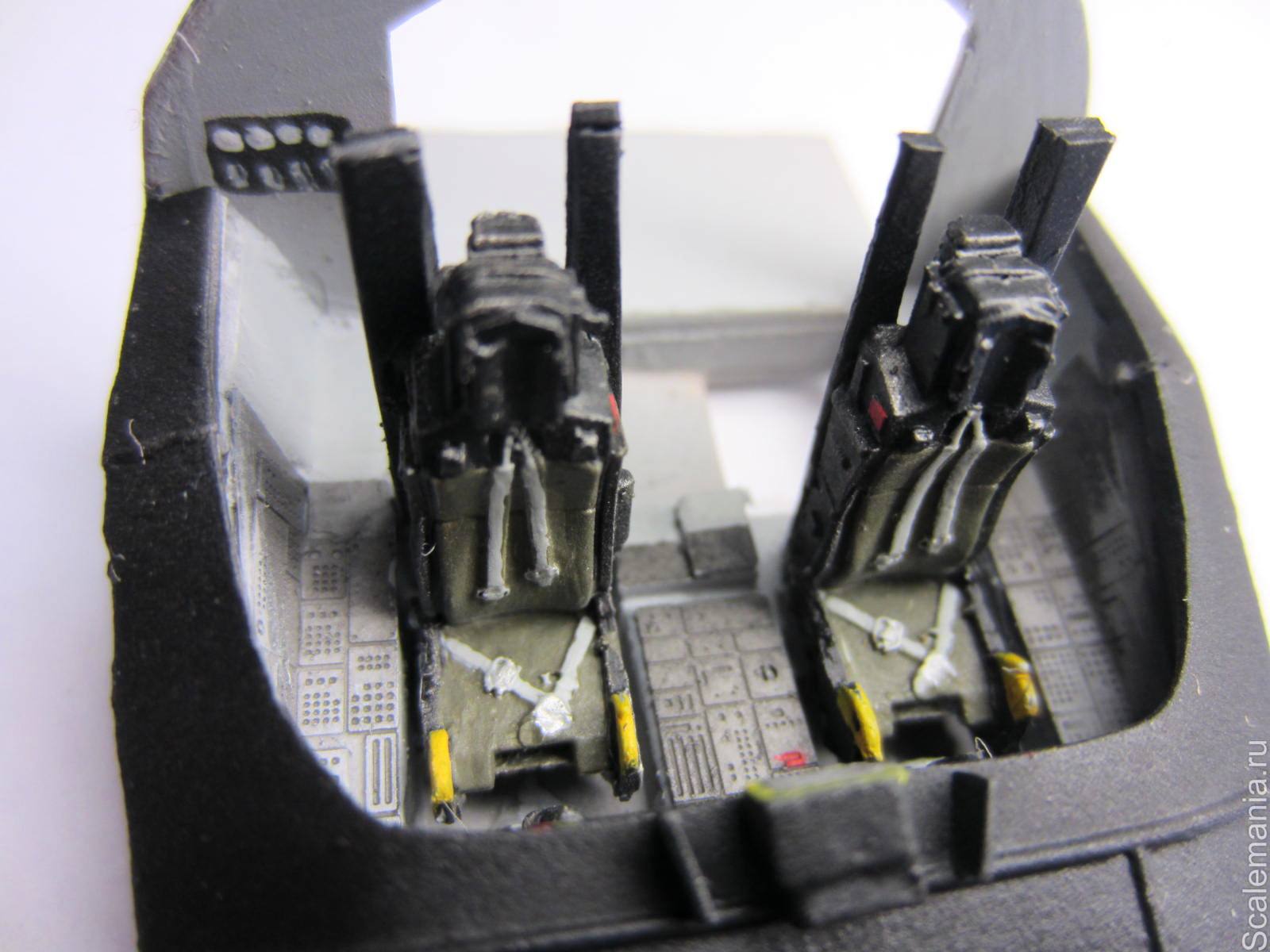

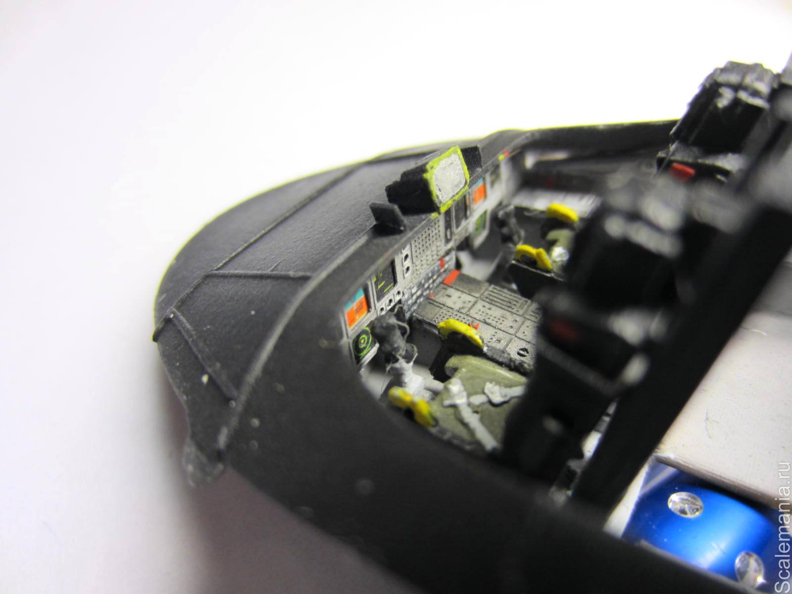

чуток пошаманил над кабиной. Как же все хреново выглядит при макросъемке. Реальным результатом я более доволен:
 Заголовок сообщения: Re: Testors Northrop B-2 1/72 GB Михаила и Макса
СообщениеДобавлено: 24 мар 2012 13:19
Да, на макро смотрится стремненько 8) Особенно направляющие кресел 8) Еще на каждом кресле должен быть зеленый кислородный баллон слева.
Хотя все равно нифига не будет видно 8))

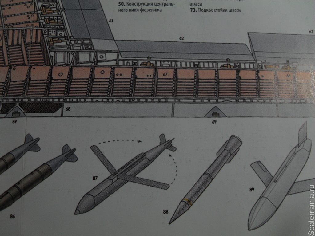

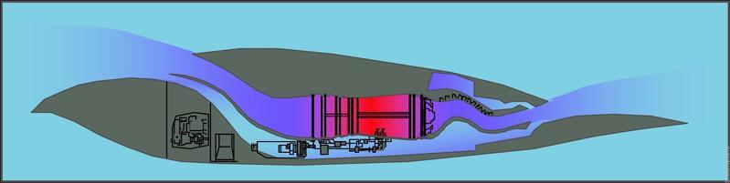

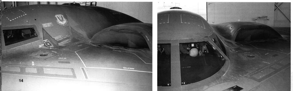

немного поиска в интернете и набрел на интересные картинки по самолету:
СообщениеДобавлено: 19 янв 2013 18:10
Вот вам парни в помощь,правда не много нужно отредактировать т.е. вырезать вставить и т.д.
Testors Northrop B-2 1/72 GB от MShem Testors Northrop B-2 1/72 GB от MShem Testors Northrop B-2 1/72 GB от MShem Testors Northrop B-2 1/72 GB от MShem Testors Northrop B-2 1/72 GB от MShem Testors Northrop B-2 1/72 GB от MShem Testors Northrop B-2 1/72 GB от MShem Testors Northrop B-2 1/72 GB от MShem Testors Northrop B-2 1/72 GB от MShem Testors Northrop B-2 1/72 GB от MShem Testors Northrop B-2 1/72 GB от MShem Testors Northrop B-2 1/72 GB от MShem Testors Northrop B-2 1/72 GB от MShem Testors Northrop B-2 1/72 GB от MShem Testors Northrop B-2 1/72 GB от MShem Testors Northrop B-2 1/72 GB от MShem Testors Northrop B-2 1/72 GB от MShem Testors Northrop B-2 1/72 GB от MShem
СообщениеДобавлено: 19 янв 2013 18:17
Классная инфа
СообщениеДобавлено: 19 янв 2013 18:25
Марат писал(а):
Классная инфа
Да Марат, это моя так сказать энциклопедия (все тома битком забиты), уже четвёртый год собираю выпуски, осталось не много, где-то ближе к маю полностью собиру, так что кому нужно по комноновочной схеме с фотаю (если конечно же она есть) т.к. номера не все!

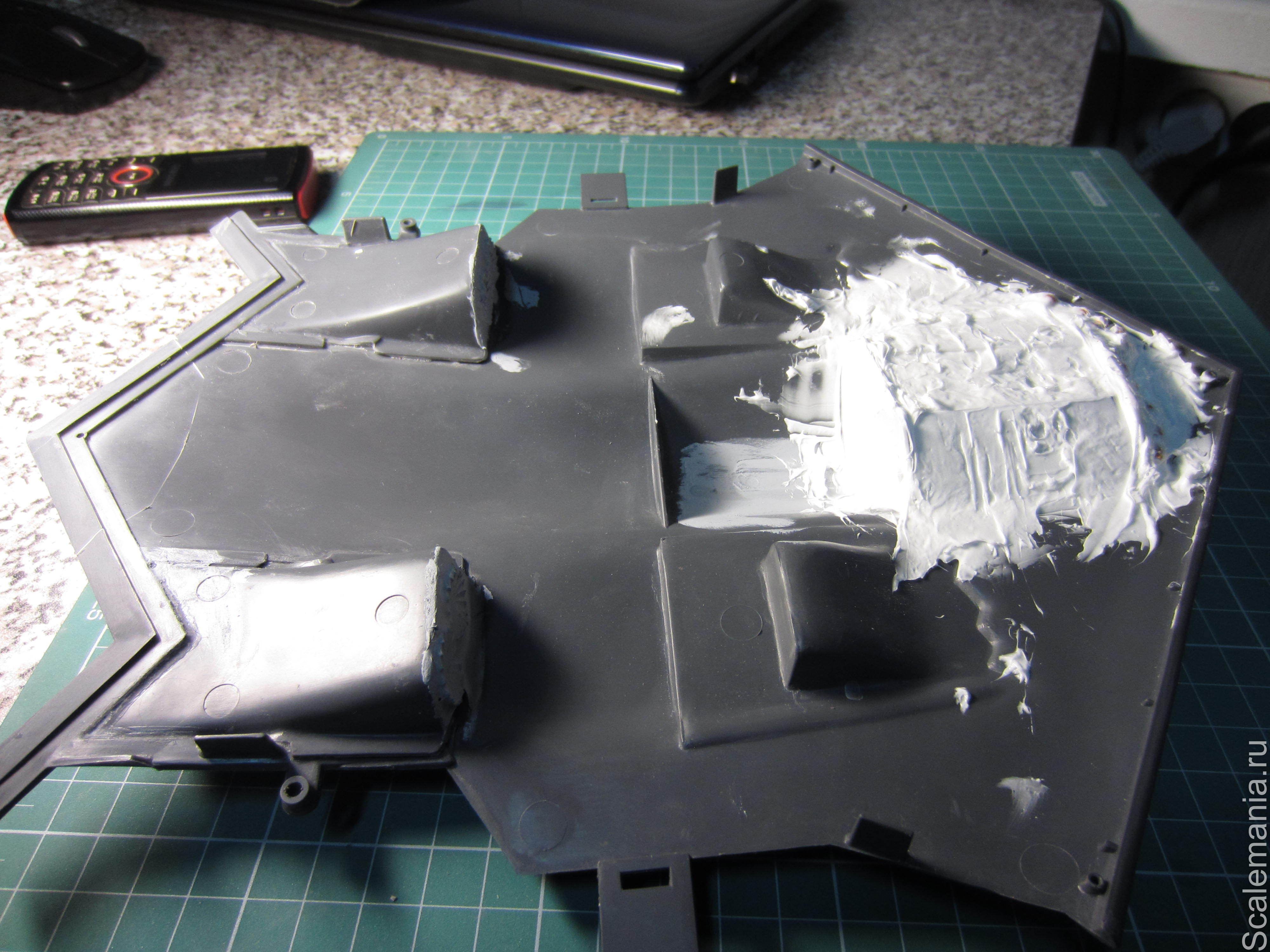

небольшой отчет по работе над Спиритом:
1. Начал лепить внутрянку воздухозаборника. Приклеил шаблон из пластика и облепил эпоксилином. Пока произведена грубая обработка.
2. Из пластика склеил короба для дополнительного забора воздуха.Фоток данного узла не нашел в интернете. Так что опять полет фантазии.

Обалденно! А гребень в канале тоже из эпоксилина лепил? Или это кусок пластика обмазанный? )
СообщениеДобавлено: 28 янв 2013 18:44
Зарегистрирован: 28 июл 2011 14:28
Сообщения: 31
Откуда: Курск
спасибо, друзья за отзывы. гребень в канале сделан из пластика 0,5 мм в качестве основы и облеплен эпоксилином

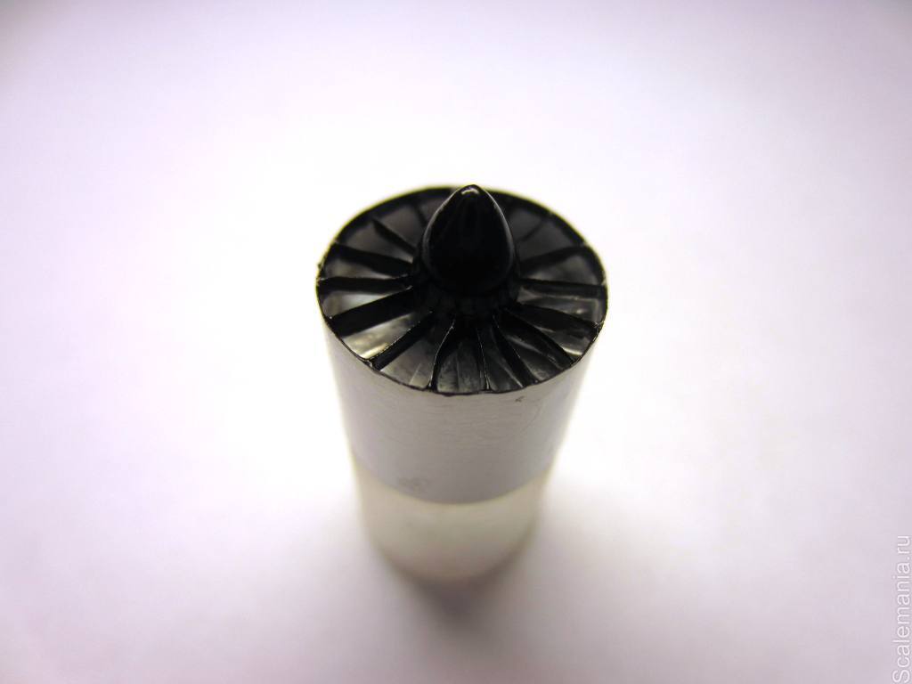

что-то наподобие двигателя слеплено из фольги. Сильно не пинайте, это "сооружение" будет еле видно:
 Заголовок сообщения: Re: Testors Northrop B-2 1/72 GB от MShem
СообщениеДобавлено: 05 фев 2013 23:13
Неплохая турбина вышла 8-)
