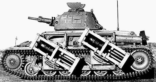

Дровяной махач на Panzerkampfwagen 39H 735(f) mit 28/32 cm Wurfrahmen 40 (реактивная установка ячеечного типа).
Обе модели являются у этих производителей вторыми в жизни. Трамп начал клепать броню раньше, посему у Бронко фора в 2 года. Познаете в сравнении.

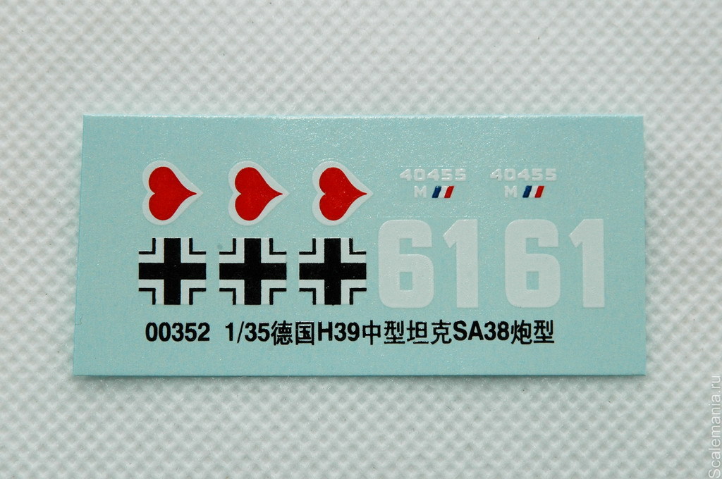

Мои дрова. Комплектация жутко убогая, как и матчасть. А теперь представляю оппонента.

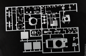

Вот, собственно, набор от Бронко. Первая мысль, когда открыл коробку, какой же, все-таки, это маленький танк.
Качество литья, на мой взгляд, хорошее. Облоя нет, смещений тоже. Но на обратных сторонах практически всех деталей, есть следы толкателей, так что шпаклевка понадобится. Пластик, лично мне, напомнил тот, что был в свое время у Алангера, в частности, на Т-35. Серый, довольно твердый.
В то же время, в комплекте 6 металл. пружинок, металлический стволик, цепочка.
В итоге, впечатления от набора неоднозначные, но больше положительные.
Стройка планируется из коробки. Из доработок пока вижу только электропроводку для запуска ракет ну и может быть что-то по мелочи.
Хочется открыть люки, т.к. есть кое-какой интерьер, жалко все закатывать наглухо.
Зная своего коллегу-оппонента, который известен своим серьезным подходом, я спокоен за информацию по сабжу, знаю, всё будет....
Panzerkampfwagen 39H 375(f) 1/35 Trumpeter VS. Bronco Panzerkampfwagen 39H 375(f) 1/35 Trumpeter VS. Bronco Panzerkampfwagen 39H 375(f) 1/35 Trumpeter VS. Bronco Panzerkampfwagen 39H 375(f) 1/35 Trumpeter VS. Bronco Panzerkampfwagen 39H 375(f) 1/35 Trumpeter VS. Bronco Panzerkampfwagen 39H 375(f) 1/35 Trumpeter VS. Bronco Panzerkampfwagen 39H 375(f) 1/35 Trumpeter VS. Bronco Panzerkampfwagen 39H 375(f) 1/35 Trumpeter VS. Bronco
Фото взяты с сайта Бронко и по ходу дела, мелкие.
В процессе стройки буду уже снимать сам и надеюсь будет всё видно.

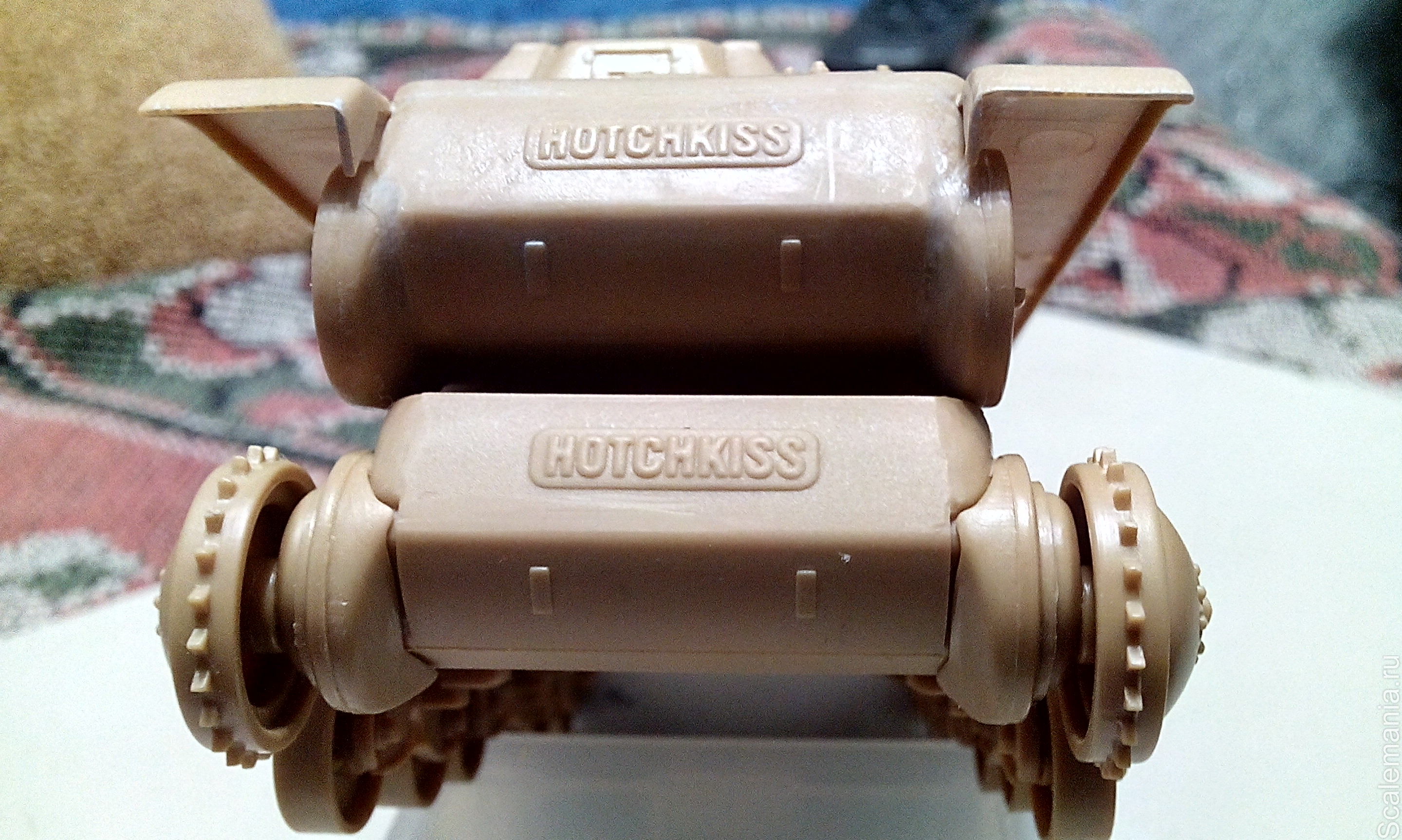

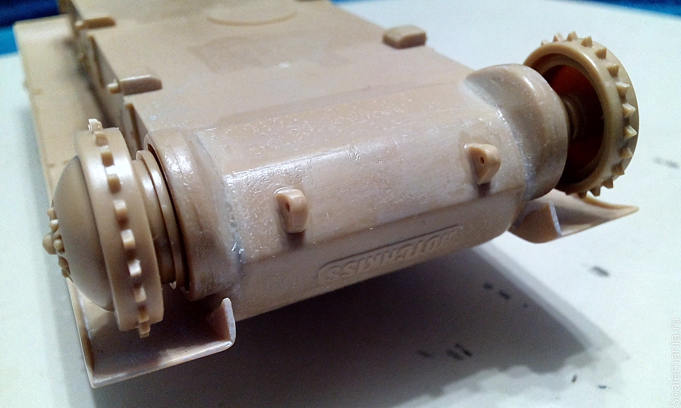

Жидкий пластик и шкурка нам в помощь: блоки ведущих должны быть одним куском с ванной. Внизу: было так. Вверху: нужно вот так.
По корме пущен пластик в 0,3 мм (отбортовка на литьевой форме реальных танков).
Воссоздан шов между центральной и кормовой бронёй. На бортах, в качестве тренировки, сделал фактуру литья (когда-то давно придумал этот способ для Бороды, чтобы он не мучался с шпатлей). :D
По нижнему краю верхней брони, тоже пустил ленту пластика, в 0,2 мм. Ориентируясь по фото, сделал в корпусе отверстия для креплений полок и разметил места для ушей.

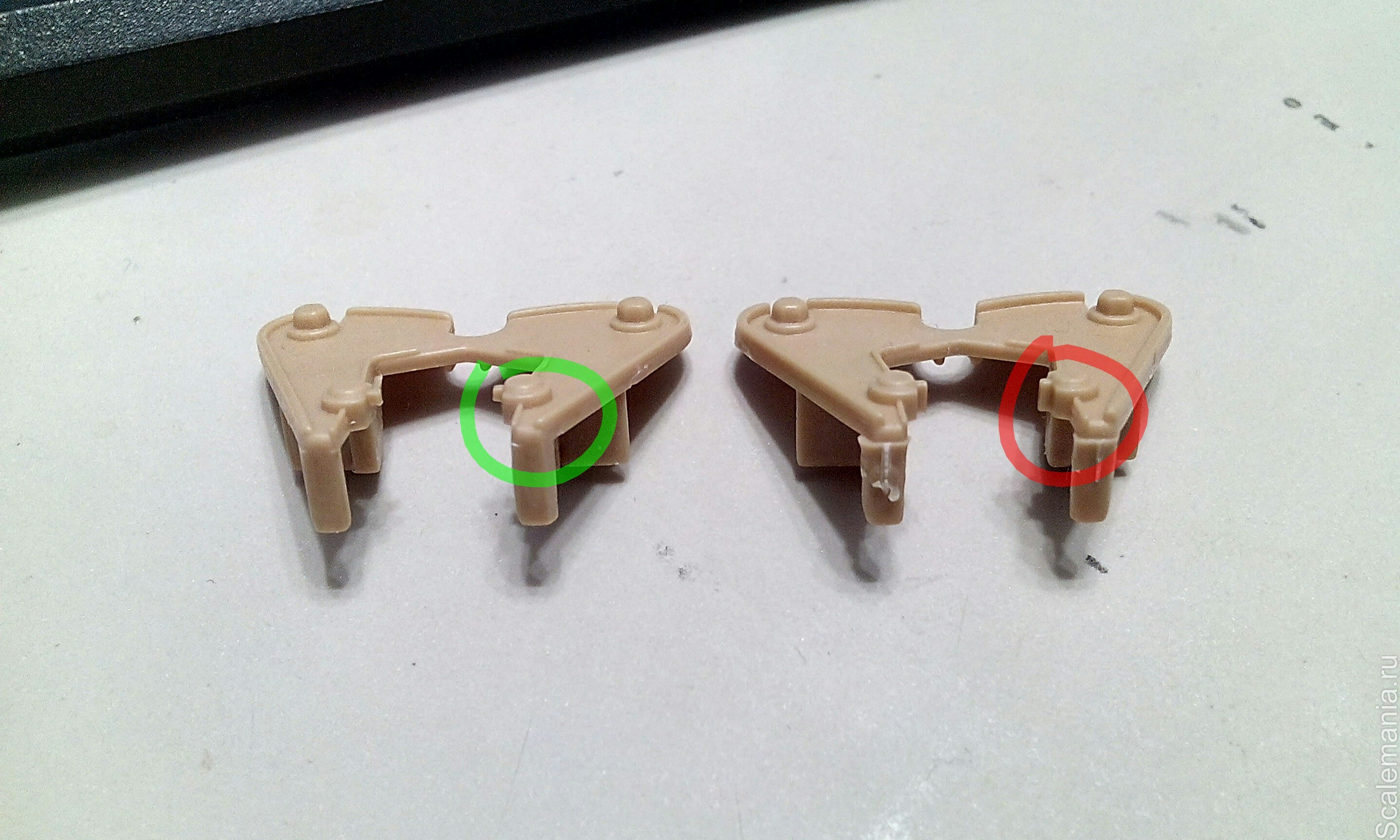

Рассверлены места под установку арматуры полок. Разметил места стыков полок с предкрылками. Особо порадовало какбэ зеркальце! :lol:
Сделаны стыки. Зеркало расточено бором, залито пластиком. С полки убрана лишняя хня. Начал делать крепление под зеркало.

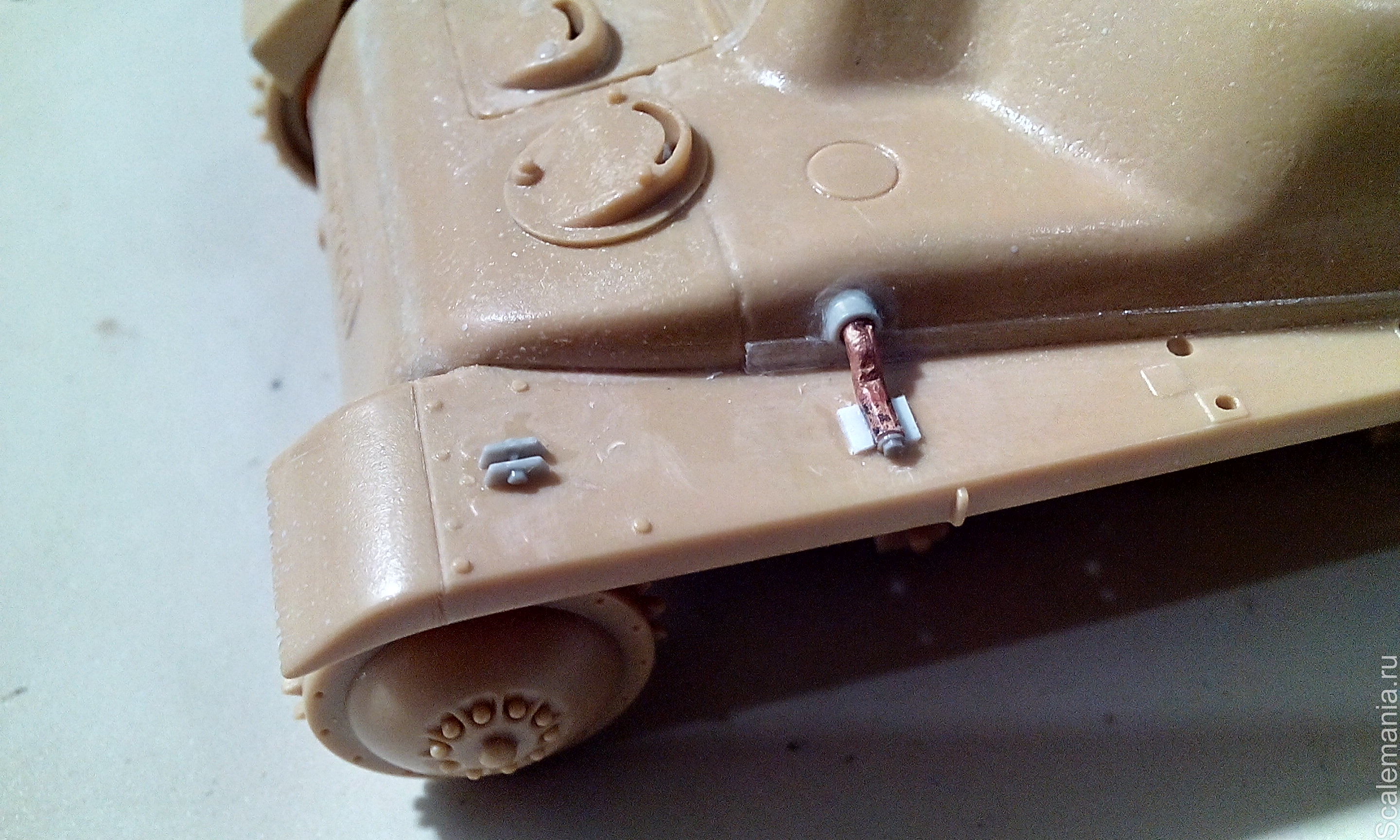

Крепления полок: отожённая медная проволока, мастерклабовские болты и тамийский пластик.
Проклепал крепёж.
По странной логике Трампа, глушак должен висеть в воздухе! Час рассматривания сотен фото привёл к весьма простому результату-упор.
