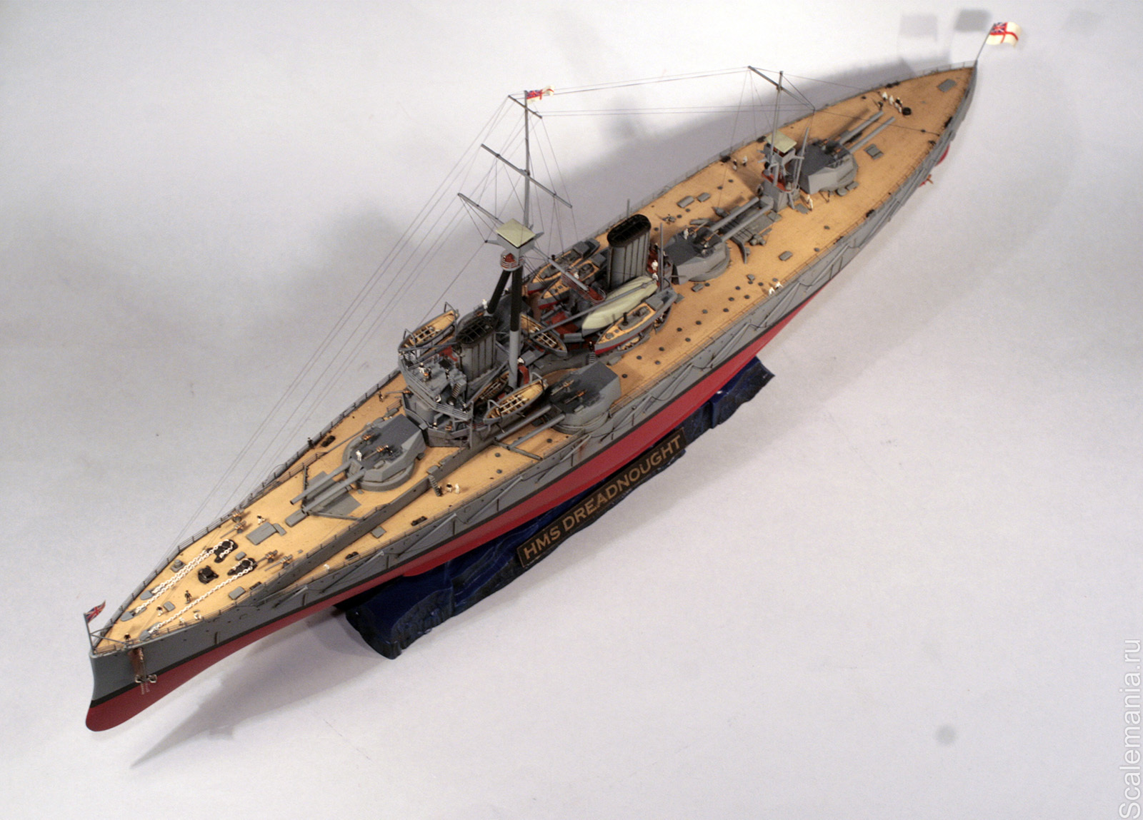

Ну и немного поснимал модель. Пока - только предварительные фото.
HMS Dreadnought 1/350 Звезда HMS Dreadnought 1/350 Звезда HMS Dreadnought 1/350 Звезда HMS Dreadnought 1/350 Звезда HMS Dreadnought 1/350 Звезда HMS Dreadnought 1/350 Звезда HMS Dreadnought 1/350 Звезда HMS Dreadnought 1/350 Звезда HMS Dreadnought 1/350 Звезда HMS Dreadnought 1/350 Звезда HMS Dreadnought 1/350 Звезда HMS Dreadnought 1/350 Звезда HMS Dreadnought 1/350 Звезда HMS Dreadnought 1/350 Звезда HMS Dreadnought 1/350 Звезда HMS Dreadnought 1/350 Звезда HMS Dreadnought 1/350 Звезда HMS Dreadnought 1/350 Звезда HMS Dreadnought 1/350 Звезда HMS Dreadnought 1/350 Звезда HMS Dreadnought 1/350 Звезда HMS Dreadnought 1/350 Звезда HMS Dreadnought 1/350 Звезда HMS Dreadnought 1/350 Звезда

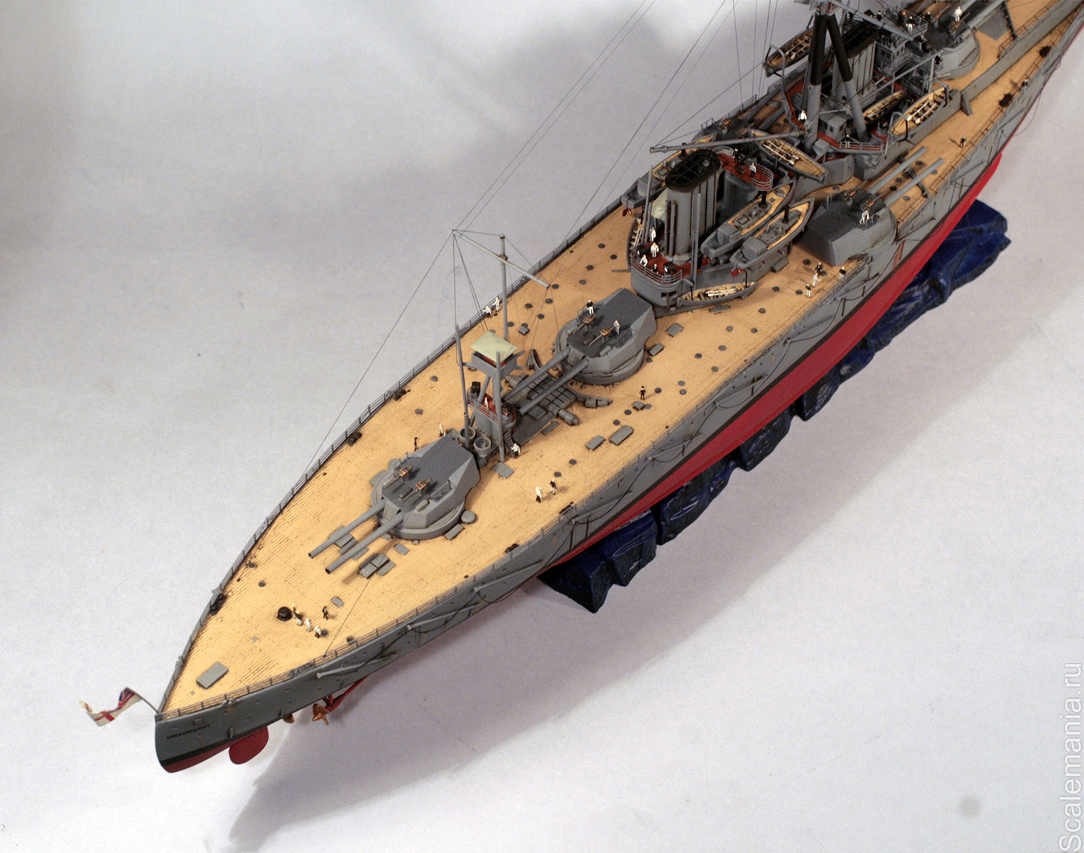

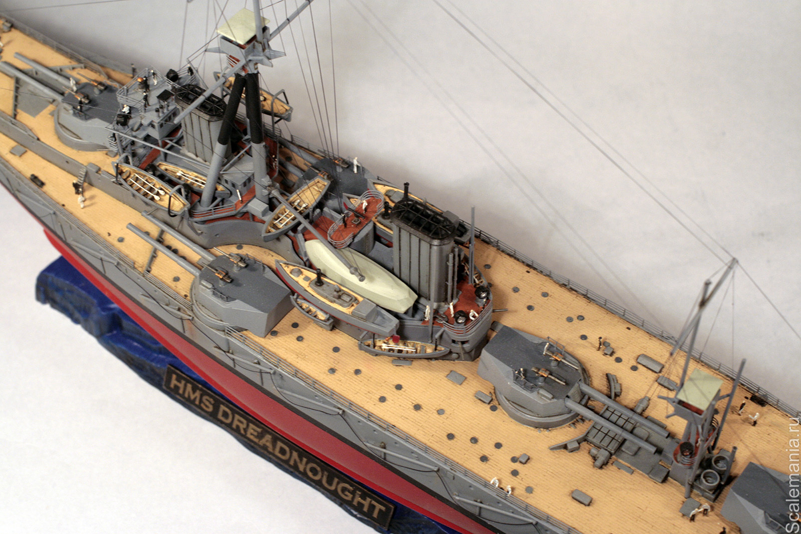

И еще чуток фото с других ракурсов и в деталях.

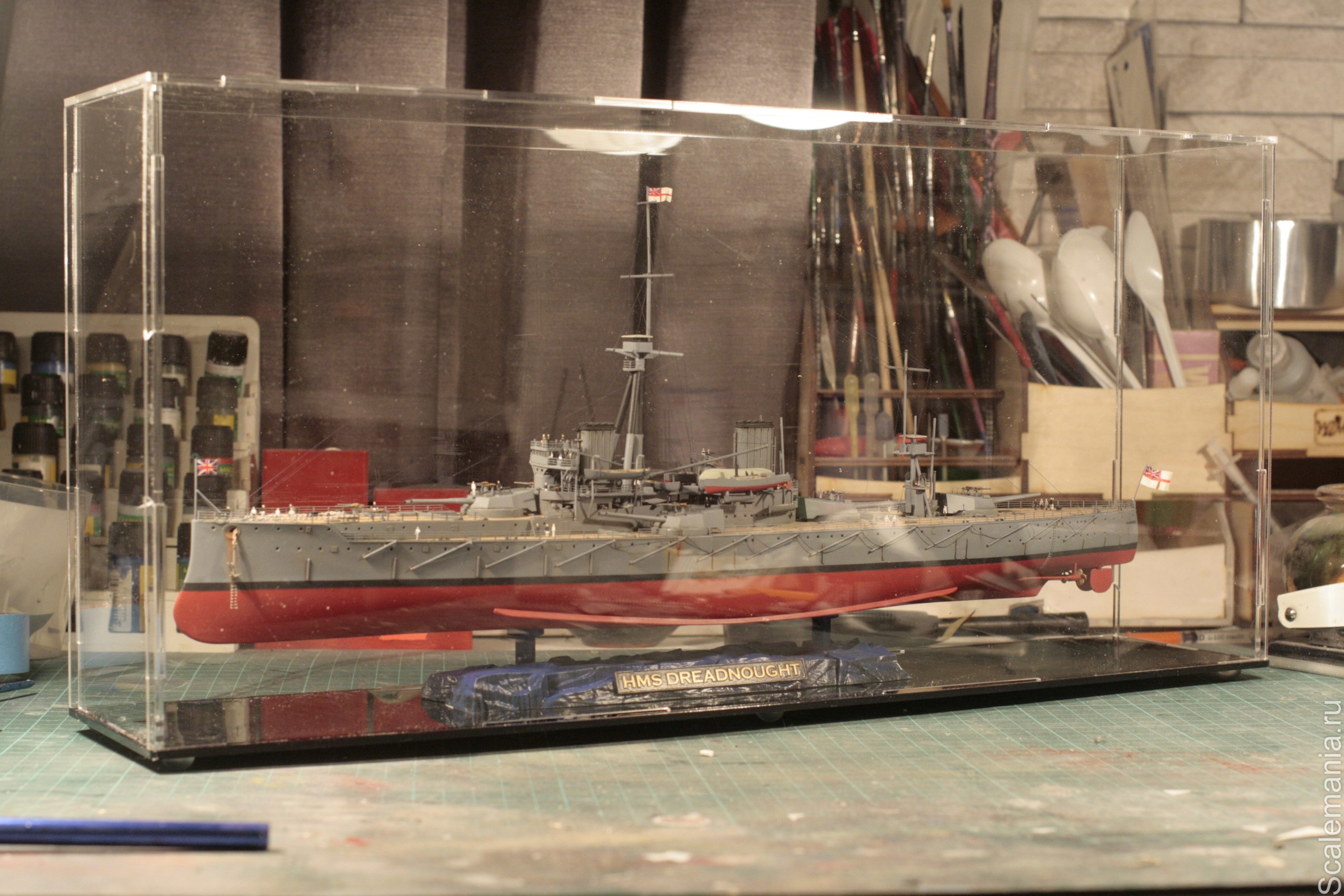

А короб для модели я уже приобрел) Фотки только совсем паршивые.
