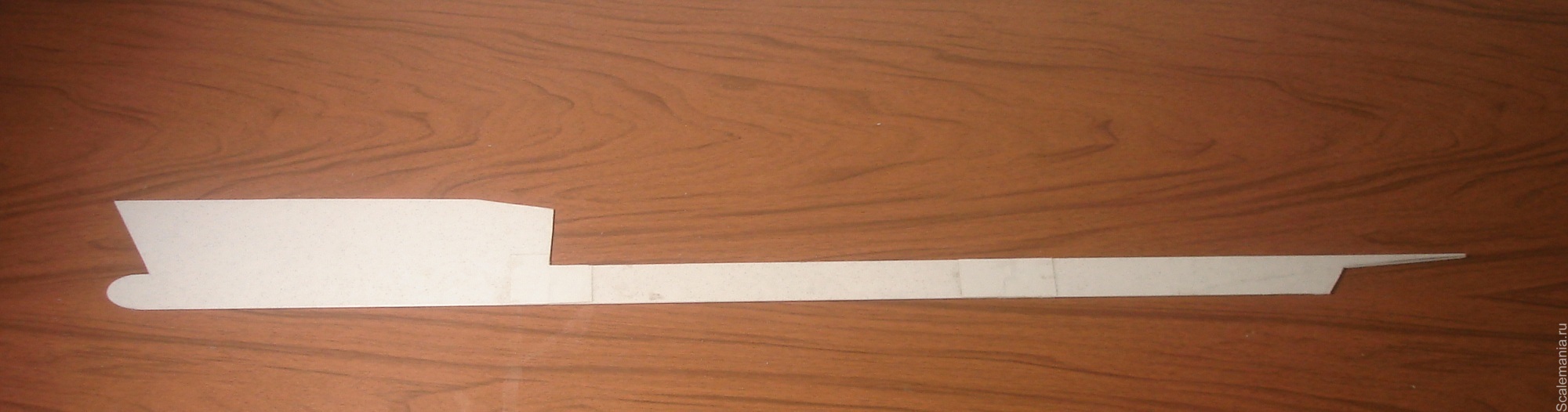

Первые детали - киль-балка.
ДВКД USS New York (LPD-21), 1:250, самоделка

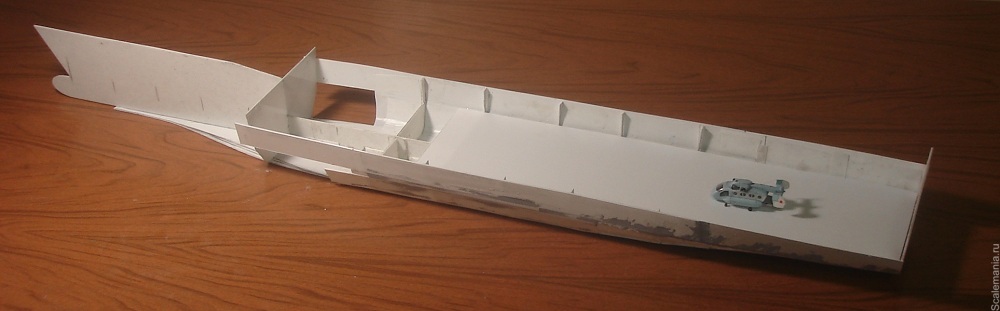

Примерка нижней ангарной палубы.
ДВКД USS New York (LPD-21), 1:250, самоделка ДВКД USS New York (LPD-21), 1:250, самоделка
