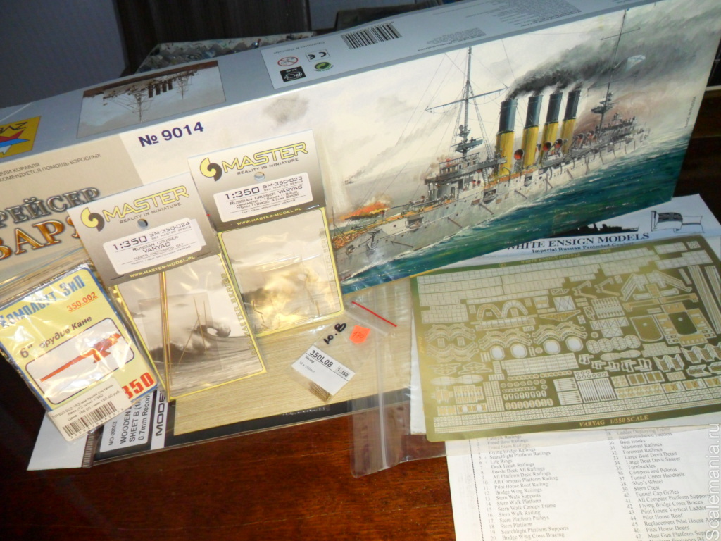

Всем привет!
Вот, решил рассказать про стройку модели Крейсера "Варяг", что от "Звезды", кот. в масштабе 1/350.
Сразу оговорюсь: эта модель будет строиться для моего оч. хорошего человека, моделиста - Юрия Владимировича (собирает авиацию в масштабе 1/48). Не посчитайте неправильным решение моего знакомого, просто у него почти нет времени заниматься моделизмом в авиации, а до флота и подавно...
Крейсер будет строиться на период плавания в составе эскорта Николая II с августа по сентябрь 1901г. (с малыми козырьками дымовых труб черного цвета). Набор для строительства модели содержит следующее:
Крейсер "Варяг"
Куски пластмассы формирующие подобие крейсера от Звезды, фототрафление WEM, мачты и стволы Мастер-модел и смоляные станки 152мм орудий Канэ. Возможно со временем модель пополнится какими-нибудь дополнениями, но на данный момент все.

Нифигасе травлишка... а я тут со своими кусочками парюсь. С удовольствием посмотрю.
