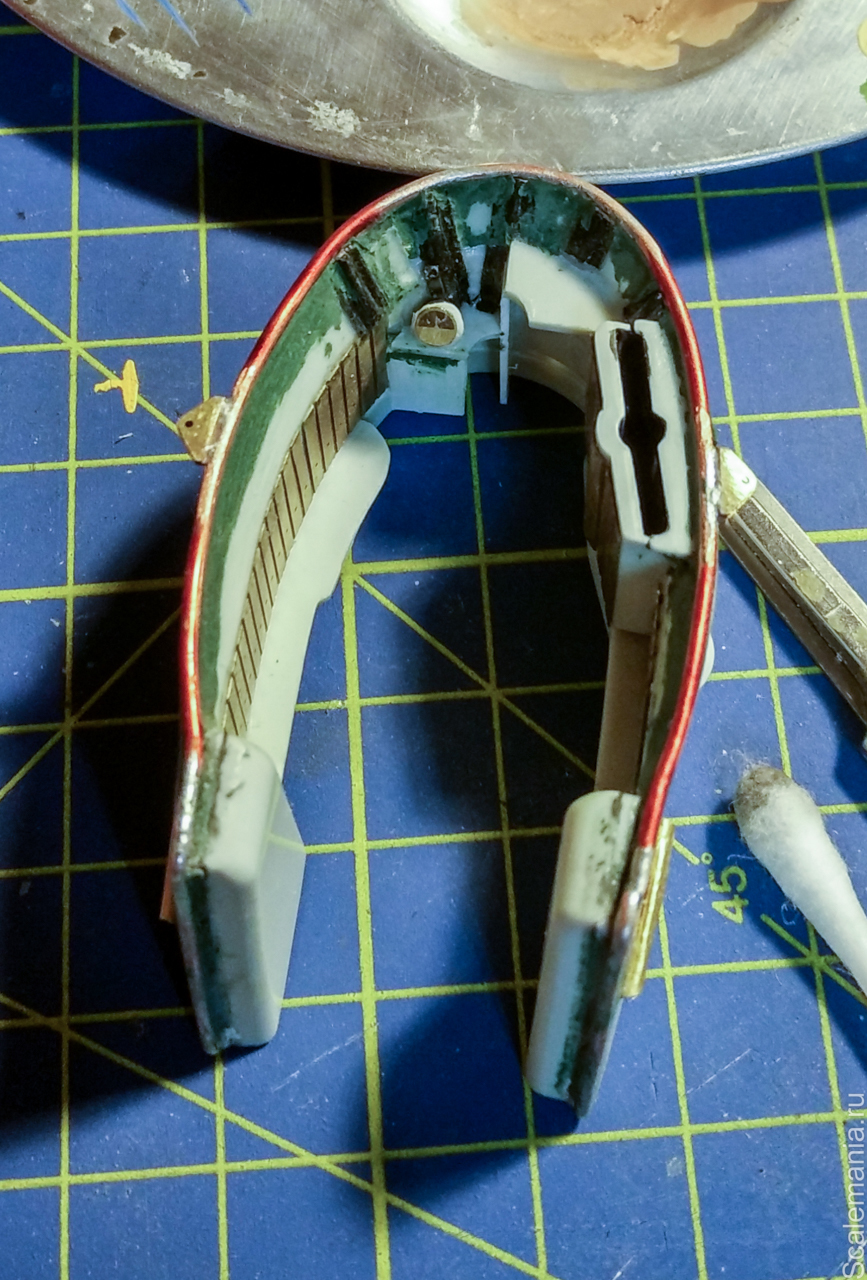

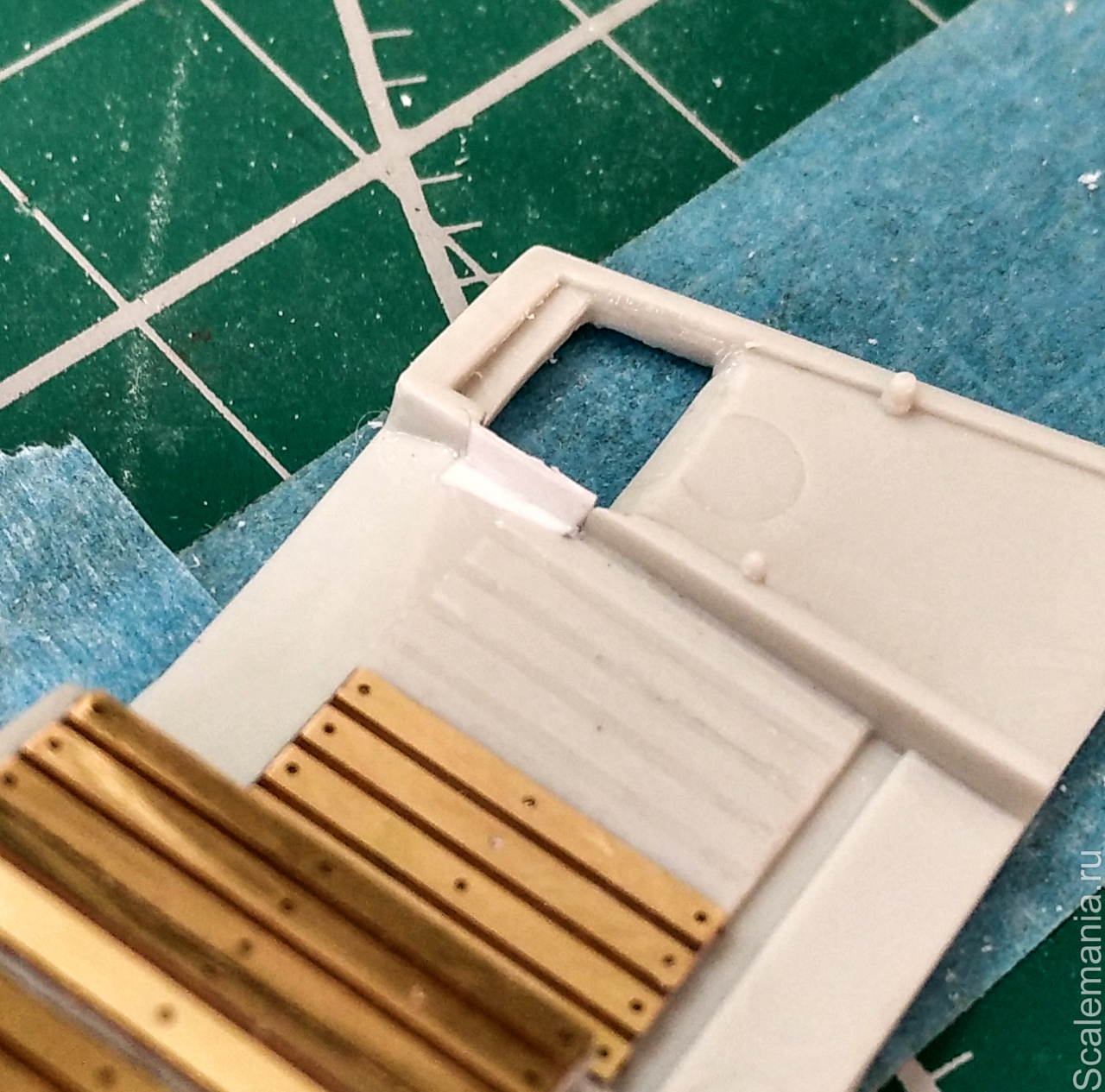

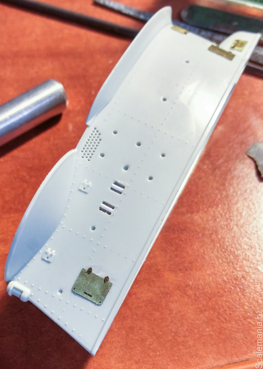

Начал делать боевую рубку и мостик:
Установил травленые детали на места люков предварительно высверлив отверстия в необходимых местах и срезав пластиковые люки:
U-Boot Typ VIIC (Revell) 1/72 U-Boot Typ VIIC (Revell) 1/72 U-Boot Typ VIIC (Revell) 1/72 U-Boot Typ VIIC (Revell) 1/72

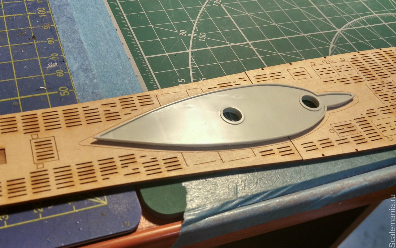

Вырезал палубу палубу наутилуса. На мой взгляд очень хорошо смотрится:
Установил травленые детали на мостике имитирующие деревянные поверхности:
U-Boot Typ VIIC (Revell) 1/72 U-Boot Typ VIIC (Revell) 1/72 U-Boot Typ VIIC (Revell) 1/72 U-Boot Typ VIIC (Revell) 1/72 U-Boot Typ VIIC (Revell) 1/72

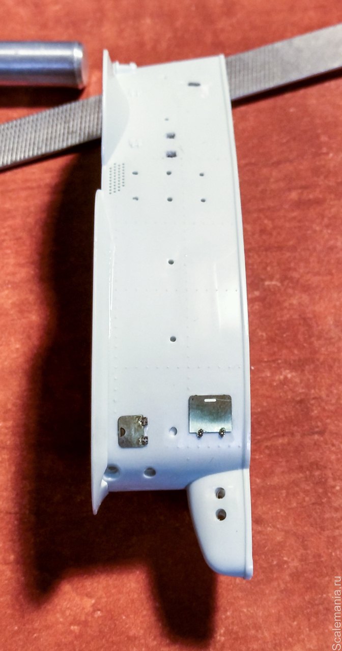

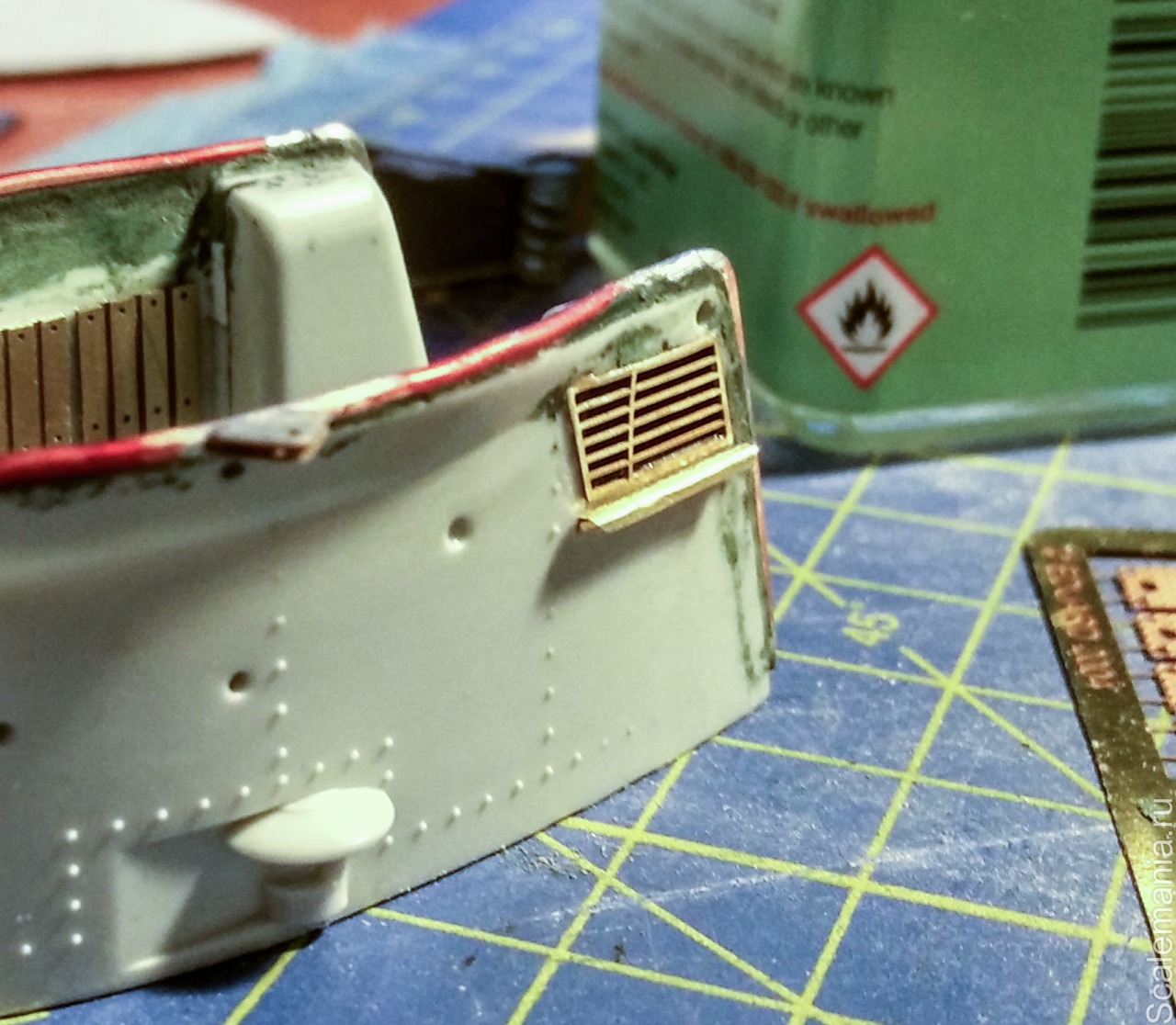

Вентиляционные решетки были вырезаны из пластика были срезаны и будут заменены на травло:
U-Boot Typ VIIC (Revell) 1/72 U-Boot Typ VIIC (Revell) 1/72 U-Boot Typ VIIC (Revell) 1/72 U-Boot Typ VIIC (Revell) 1/72 U-Boot Typ VIIC (Revell) 1/72 U-Boot Typ VIIC (Revell) 1/72 U-Boot Typ VIIC (Revell) 1/72
Сделал бортик чуть выше и более похожим на оригинал и также припаял к нему крепежные петли:

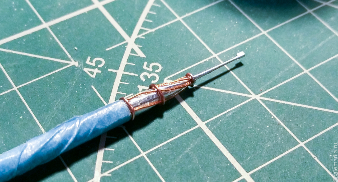

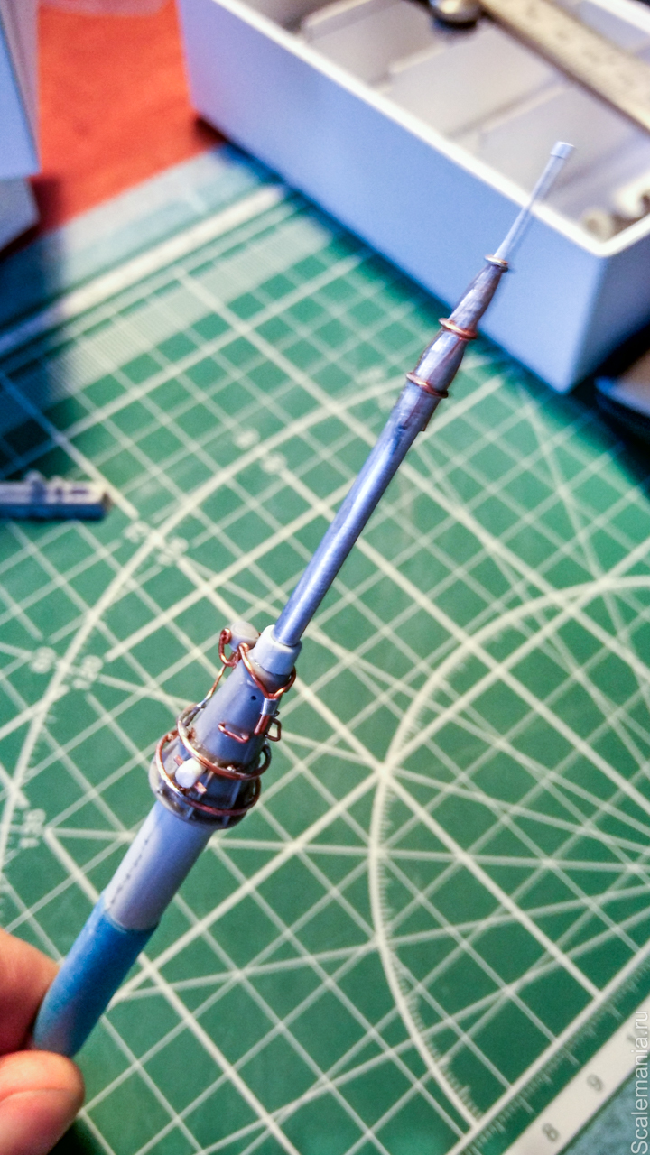

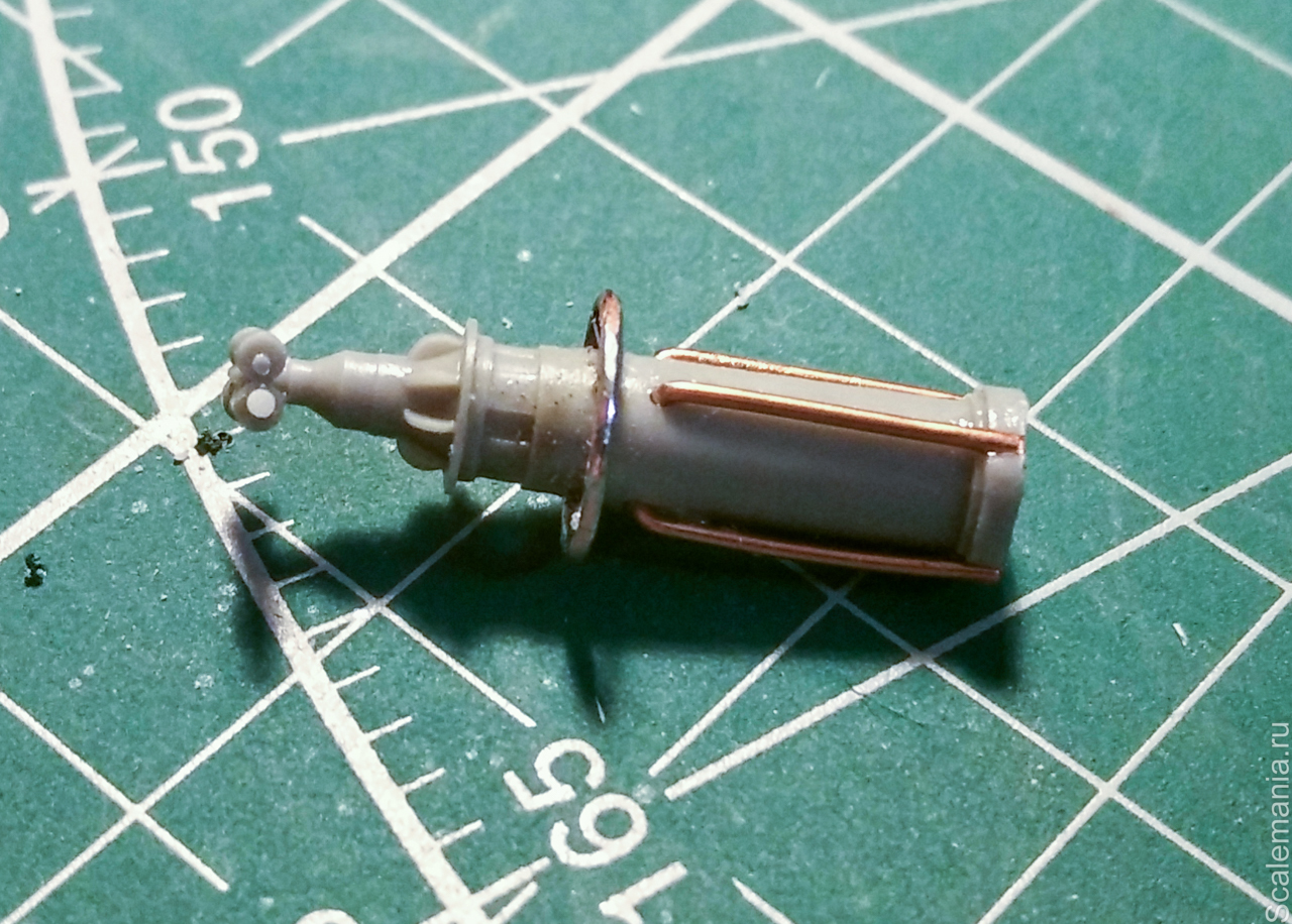

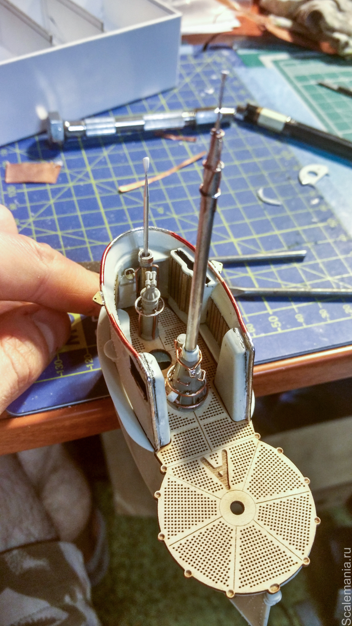

Точеный перископ так и не удалось приобрести. Пришлось немного повандальничать с набором для 144 масштаба. Выточил верхнюю часть из пластика срезал лишнее с металлической части и установил навершие:
Обе части и перископ и антенну можно поднять и опустить. Постараюсь сохранить эту возможность в готовой модели.
В сборе это будет выглядеть примерно так:

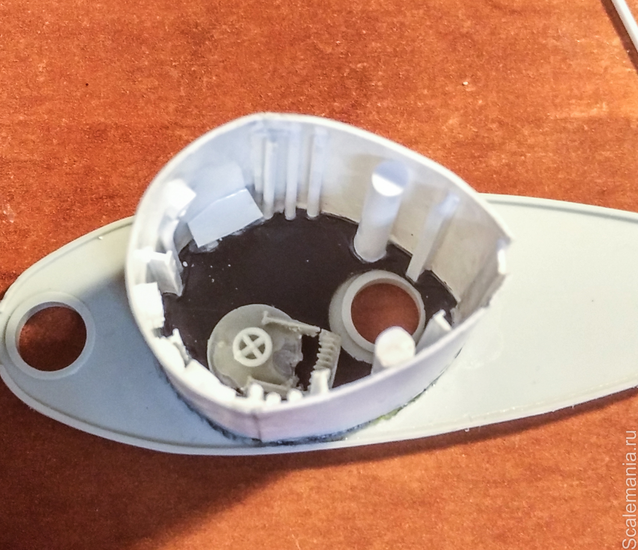

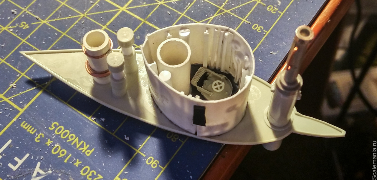

Сделал рубку и выход вентиляционных шахт.
U-Boot Typ VIIC (Revell) 1/72 U-Boot Typ VIIC (Revell) 1/72 U-Boot Typ VIIC (Revell) 1/72 U-Boot Typ VIIC (Revell) 1/72 U-Boot Typ VIIC (Revell) 1/72 U-Boot Typ VIIC (Revell) 1/72 U-Boot Typ VIIC (Revell) 1/72 U-Boot Typ VIIC (Revell) 1/72 U-Boot Typ VIIC (Revell) 1/72 U-Boot Typ VIIC (Revell) 1/72 U-Boot Typ VIIC (Revell) 1/72

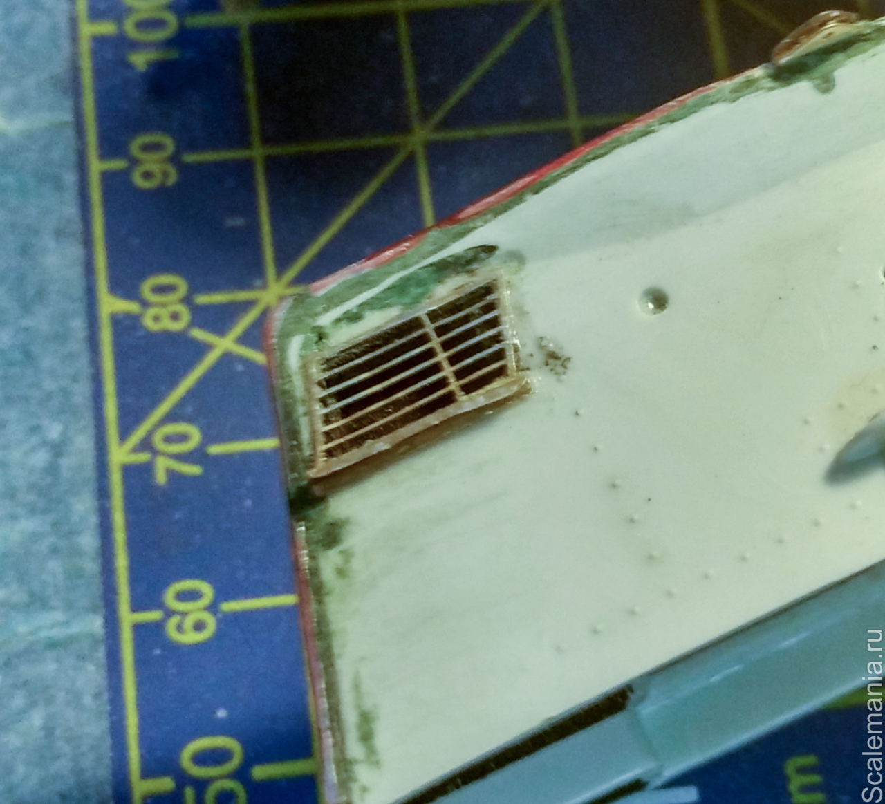

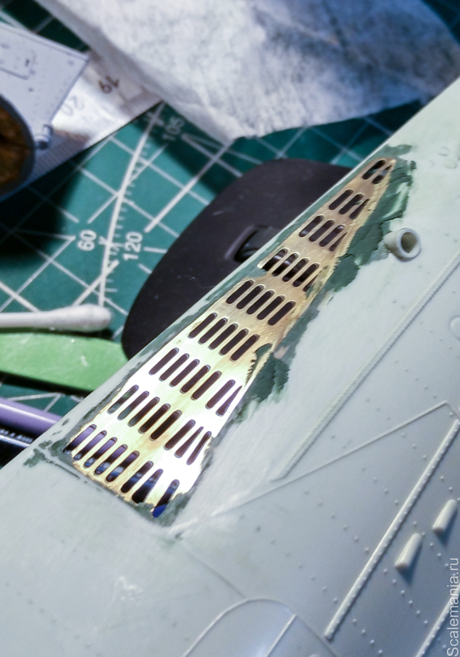

На мостик установил решетку вентиляции и зашпаклевал щели:

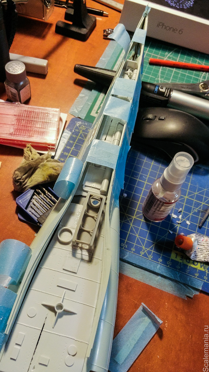

Продолжил заниматься корпусом лодки. закончил шпаклевать и шлифовать щели:

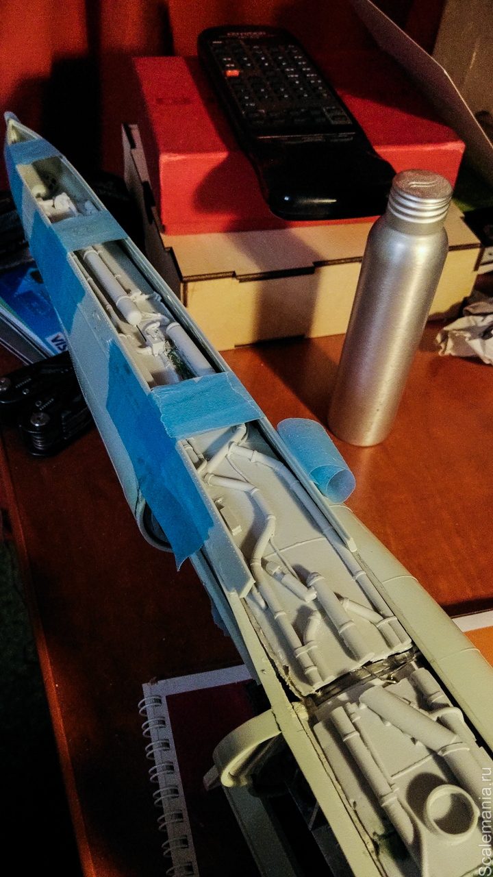

Произвел пробную сборку, для проверки соединений:
Начал работать над переборками и оборудованием находящимся за пределами отсеков под палубой. Для этого прежде всего сделал подгонку корпуса под палубу:

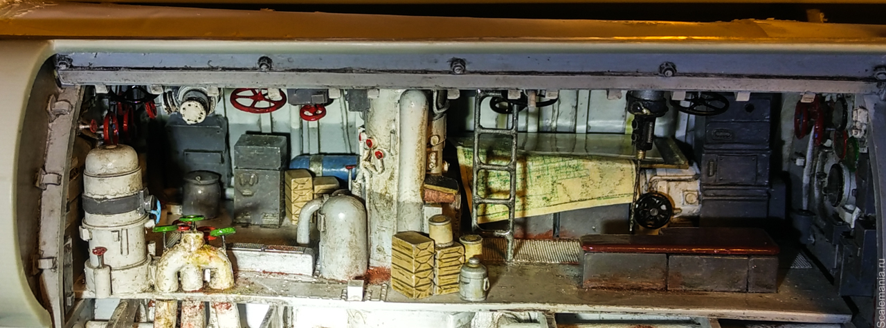

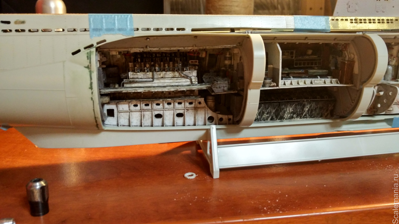

В отсеки я раскидал провизию и всяческие бидоны (в последствие будут еще):

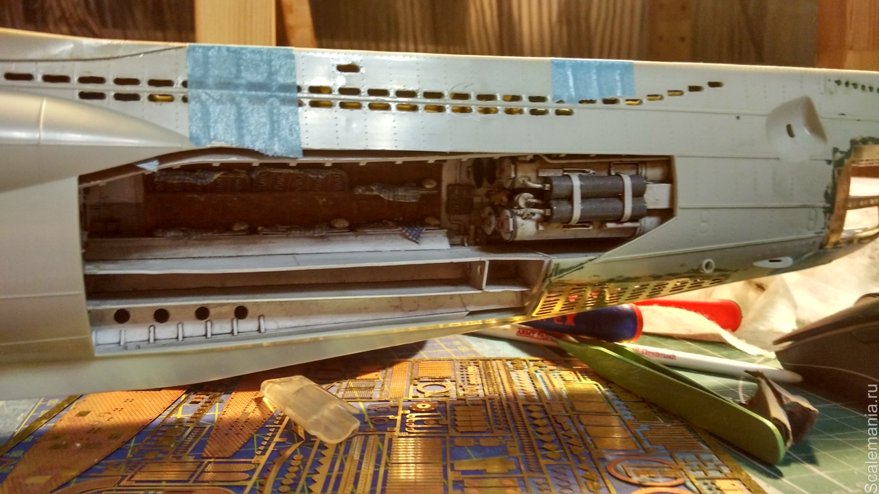

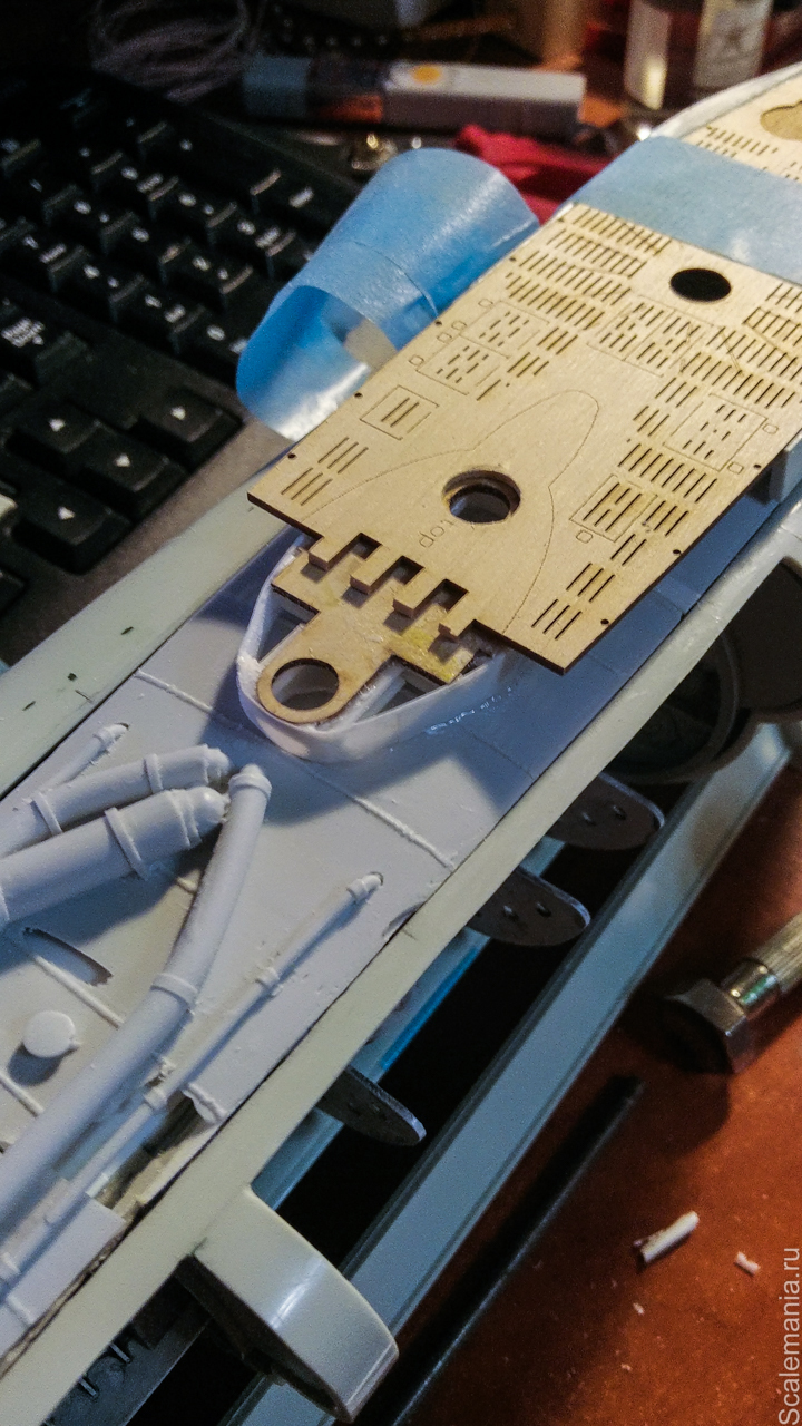

Начинаем делать палубу и коммуникации под палубой:

Подсветка отсеков выглядит так:

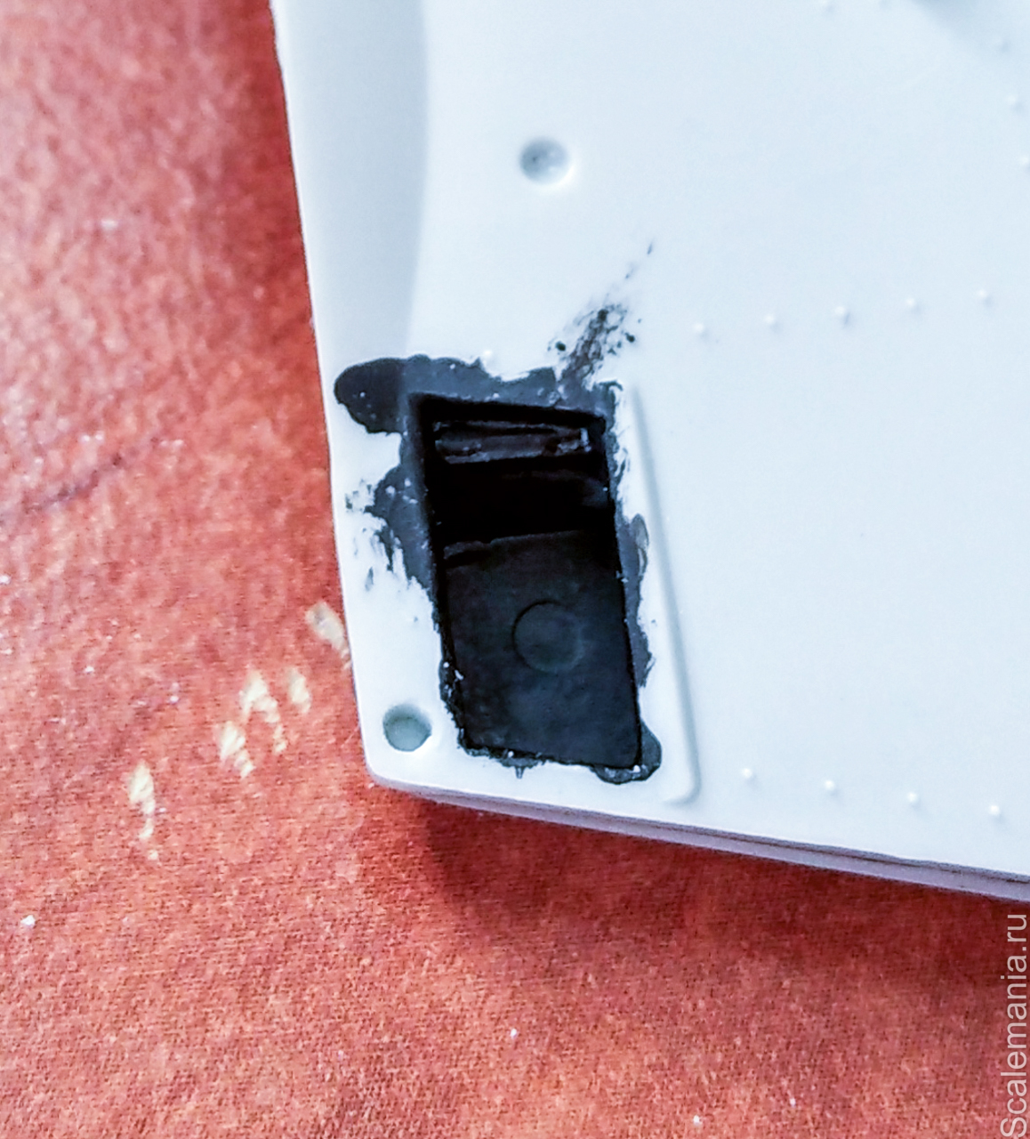

Подогнал дополнения (коммуникации). Есть некоторые неточности в их детализации, в частности вентиляционные шахты уходят в командный отсек а не вверх в рубку. Будем исправлять. Но пока шпаклюем щели и закрываем прогалы:
