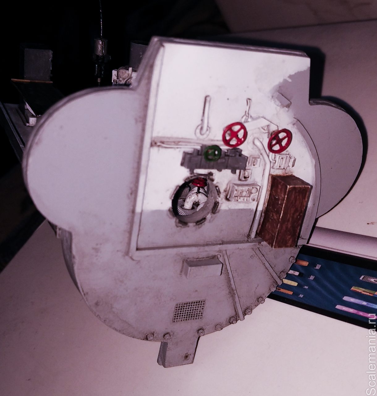

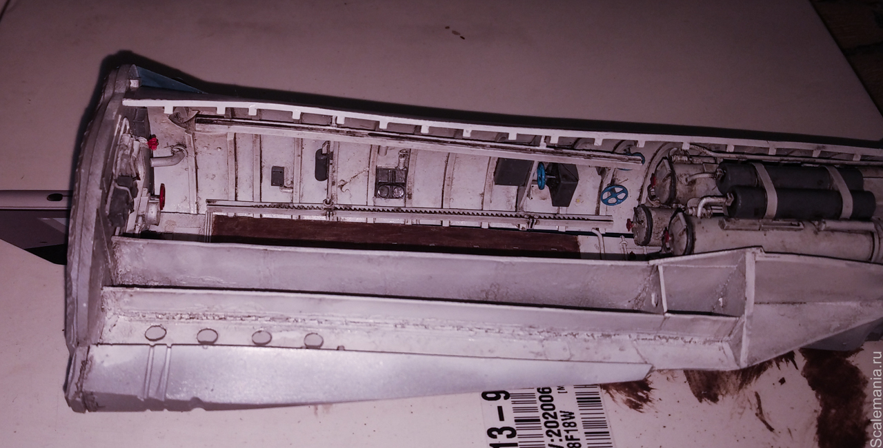

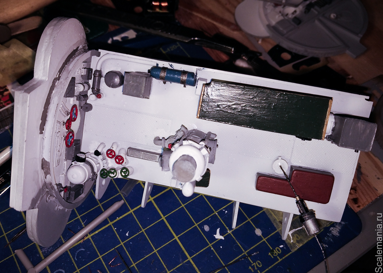

Неровности я не убирал специально. Они отлично имитируют следы ремонта в море (сварка на скорую руку, ремонт подручными средствами), коррозии и последующей покраски поверх облупившейся краски.
Примерно как тут:
U-Boot Typ VIIC (Revell) 1/72 U-Boot Typ VIIC (Revell) 1/72 U-Boot Typ VIIC (Revell) 1/72

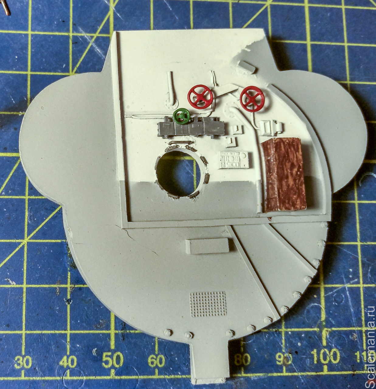

Покрасил оставшиеся деревянные части:

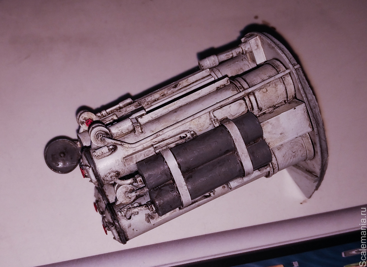

Торпедный аппарат:
Аккумуляторы:

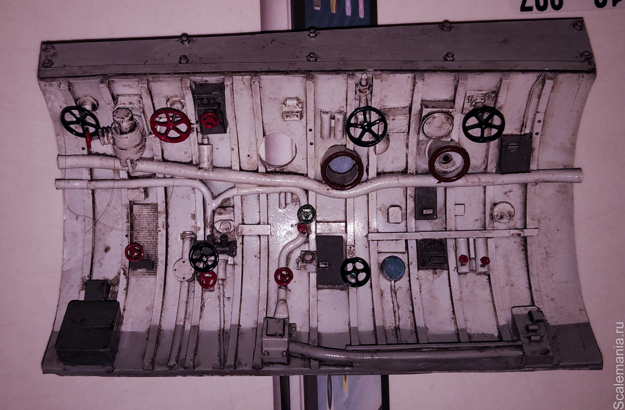

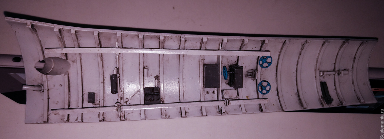

Переборки:
U-Boot Typ VIIC (Revell) 1/72 U-Boot Typ VIIC (Revell) 1/72 U-Boot Typ VIIC (Revell) 1/72 U-Boot Typ VIIC (Revell) 1/72 U-Boot Typ VIIC (Revell) 1/72
Стенки:

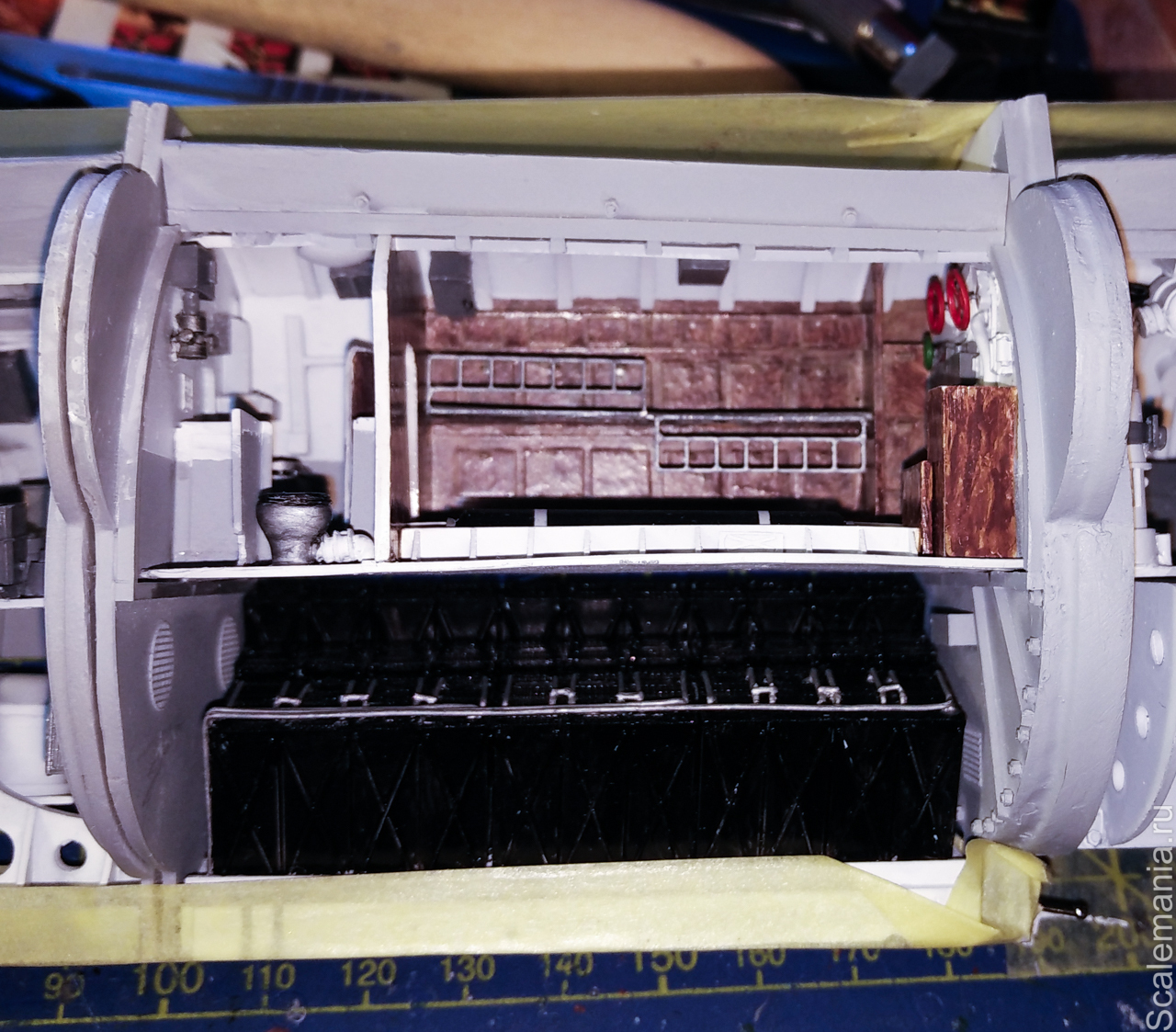

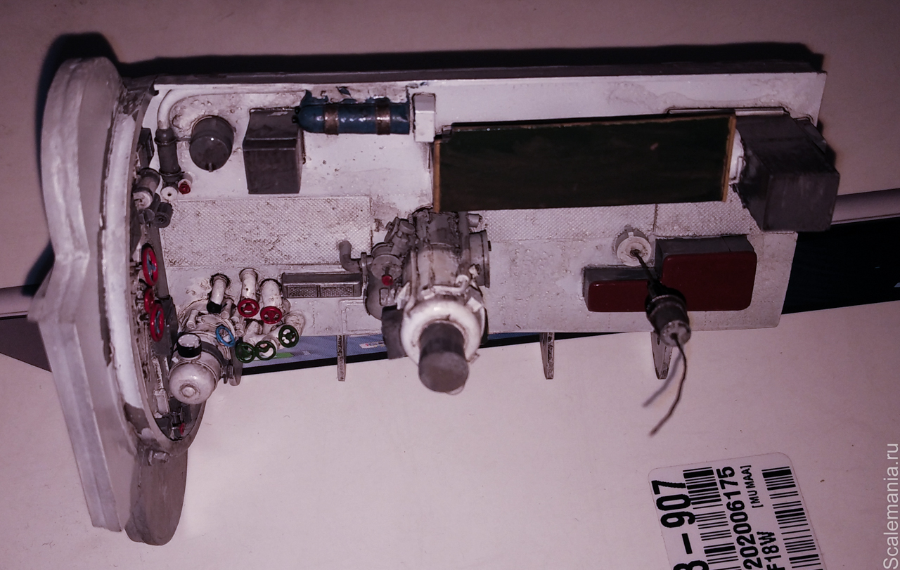

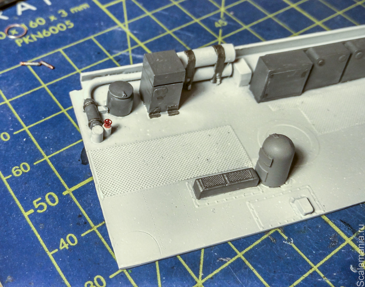

Продолжаем строить и красить.
Педтонировал деревянные панели. Так по моему хорошо выглядит.
Установил раковину и унитаз:
Добавил много-много вентилей и немного подкрасил мелкие детали:
U-Boot Typ VIIC (Revell) 1/72 U-Boot Typ VIIC (Revell) 1/72 U-Boot Typ VIIC (Revell) 1/72 U-Boot Typ VIIC (Revell) 1/72 U-Boot Typ VIIC (Revell) 1/72 U-Boot Typ VIIC (Revell) 1/72 U-Boot Typ VIIC (Revell) 1/72 U-Boot Typ VIIC (Revell) 1/72

СообщениеДобавлено: 10 мар 2016 22:05
вышло хорошо, но на мой взгляд, коричневый слишком темный. надо добавлять светлых оттенков или вообще желтого. На фотках деревянные детали интерьера в подлодке светлее.

Не на всех панели такие.
К примеру тут они темнее:
Но я буду еще высветлять

СообщениеДобавлено: 11 мар 2016 08:23
А мне кажется, что базовый цвет под древесину надо было брать чистый, а уже затем затемнять коричневым, рисуя продольные полосы.

ну я примерно так и делал на самом деле. просто переборщил с полосами. теперь высветляю =).

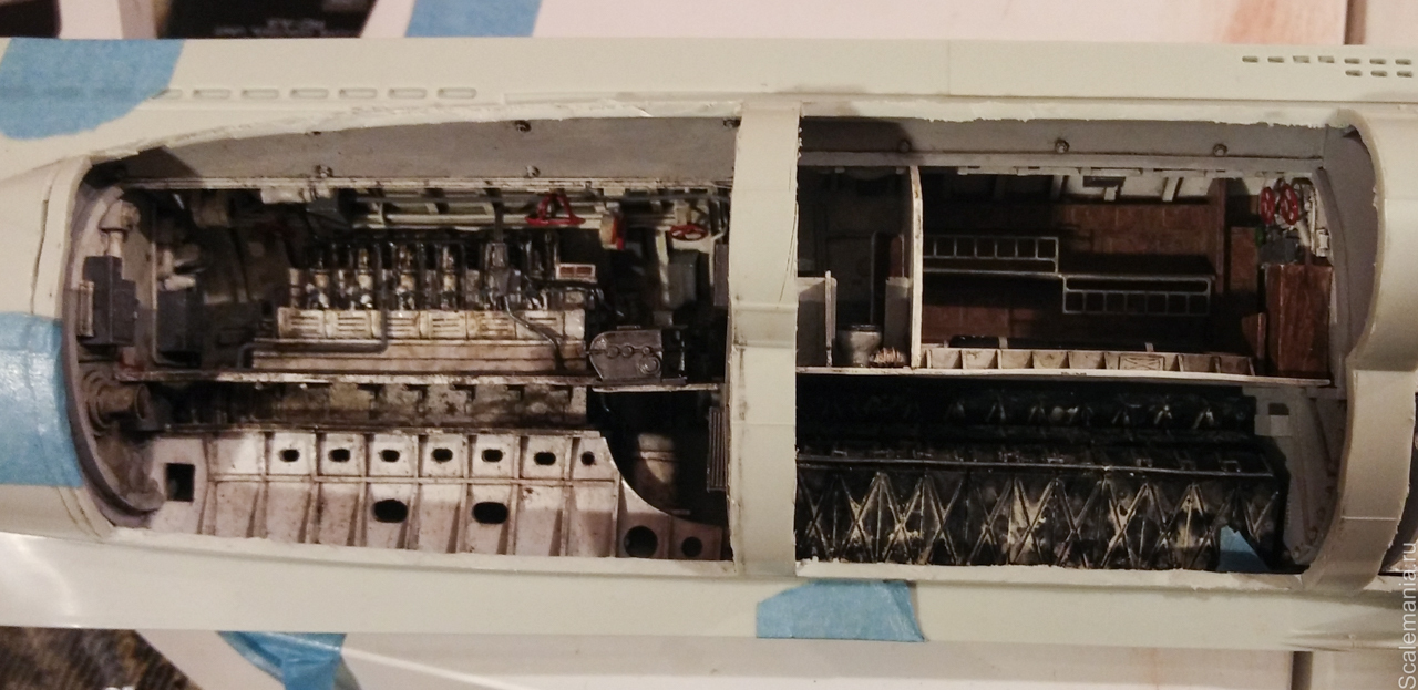

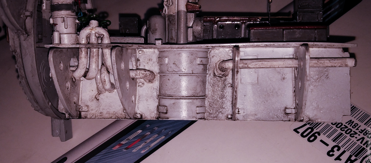

Сделал перескоп:

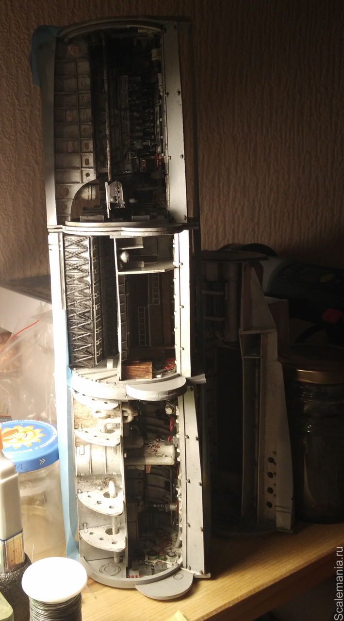

Командный отсек:
Отсеки в сборе:
Нанес смывку и вызеринг:
U-Boot Typ VIIC (Revell) 1/72 U-Boot Typ VIIC (Revell) 1/72 U-Boot Typ VIIC (Revell) 1/72 U-Boot Typ VIIC (Revell) 1/72 U-Boot Typ VIIC (Revell) 1/72 U-Boot Typ VIIC (Revell) 1/72 U-Boot Typ VIIC (Revell) 1/72 U-Boot Typ VIIC (Revell) 1/72 U-Boot Typ VIIC (Revell) 1/72 U-Boot Typ VIIC (Revell) 1/72 U-Boot Typ VIIC (Revell) 1/72 U-Boot Typ VIIC (Revell) 1/72 U-Boot Typ VIIC (Revell) 1/72 U-Boot Typ VIIC (Revell) 1/72 U-Boot Typ VIIC (Revell) 1/72 U-Boot Typ VIIC (Revell) 1/72 U-Boot Typ VIIC (Revell) 1/72 U-Boot Typ VIIC (Revell) 1/72 U-Boot Typ VIIC (Revell) 1/72 U-Boot Typ VIIC (Revell) 1/72 U-Boot Typ VIIC (Revell) 1/72 U-Boot Typ VIIC (Revell) 1/72 U-Boot Typ VIIC (Revell) 1/72
Отсеки в сборе:

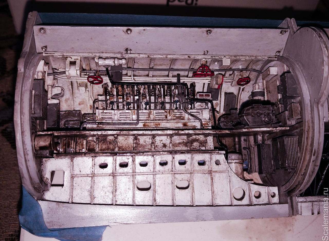

ух какое чумазейство ты навел))) только боюсь, немного перестарался. вспомни, во всех фильмах показывали машинное отделение, например - так там все отдраено, чистота. и механик все время с тряпочкой ходит. все блестит. может малость снять потеков на движке?
 Заголовок сообщения: Re: U-Boot Typ VIIC (Revell) 1/72
СообщениеДобавлено: 22 мар 2016 10:31
Сниму. Тоже так подумалось. Просто внешние части действительно почище, а вот то что ниже и сзади грязненькое. Валы опять таки в масле. Я туда еще ремонтников набросаю с ведром, тряпочками и инструментами. И надо еще раз das boot пересмотреть. Там вроде как чумазенько было.
А так, это пока не окончательно. Там еще дорабатывать, ржавчинки накидать кое где и соли.

Кое где почистил, кое где добавил грязи, ржавчины, пыли (пуль немного подуберу) и налил лужи от протечек.

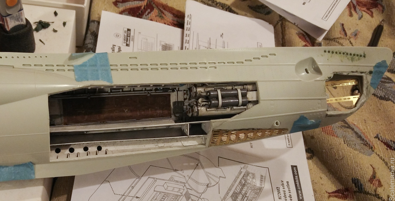

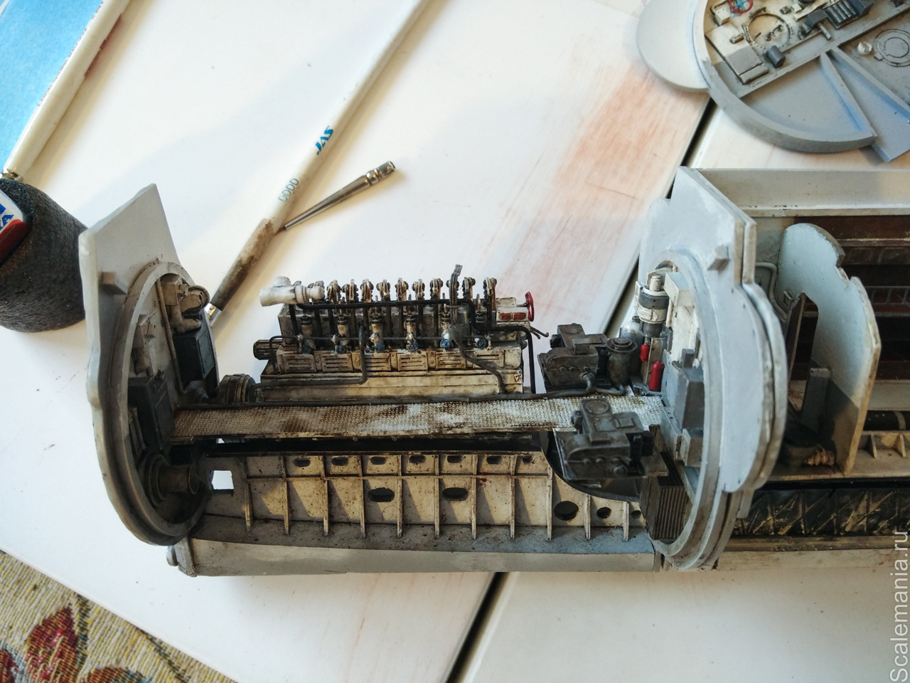

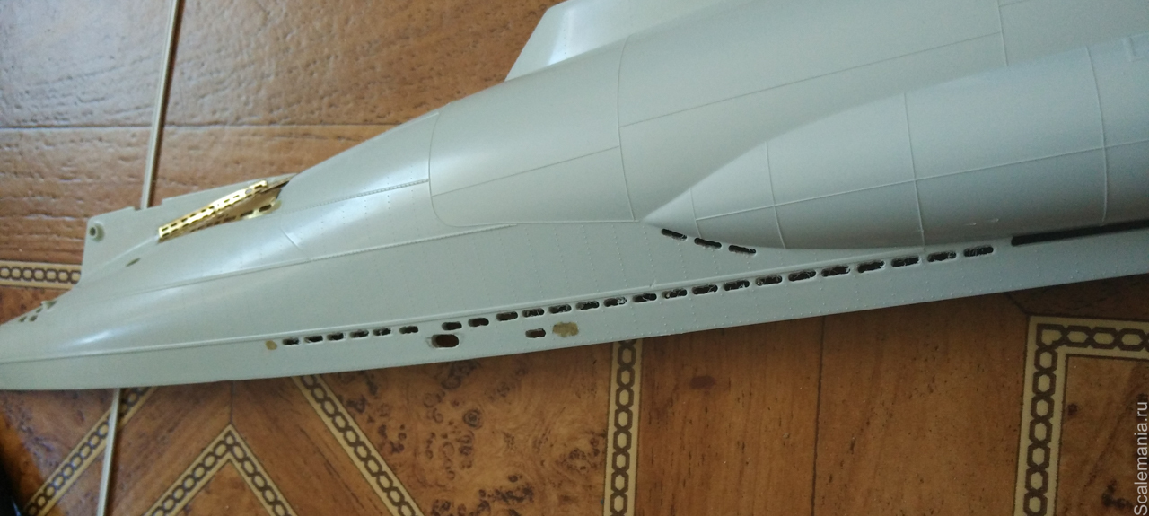

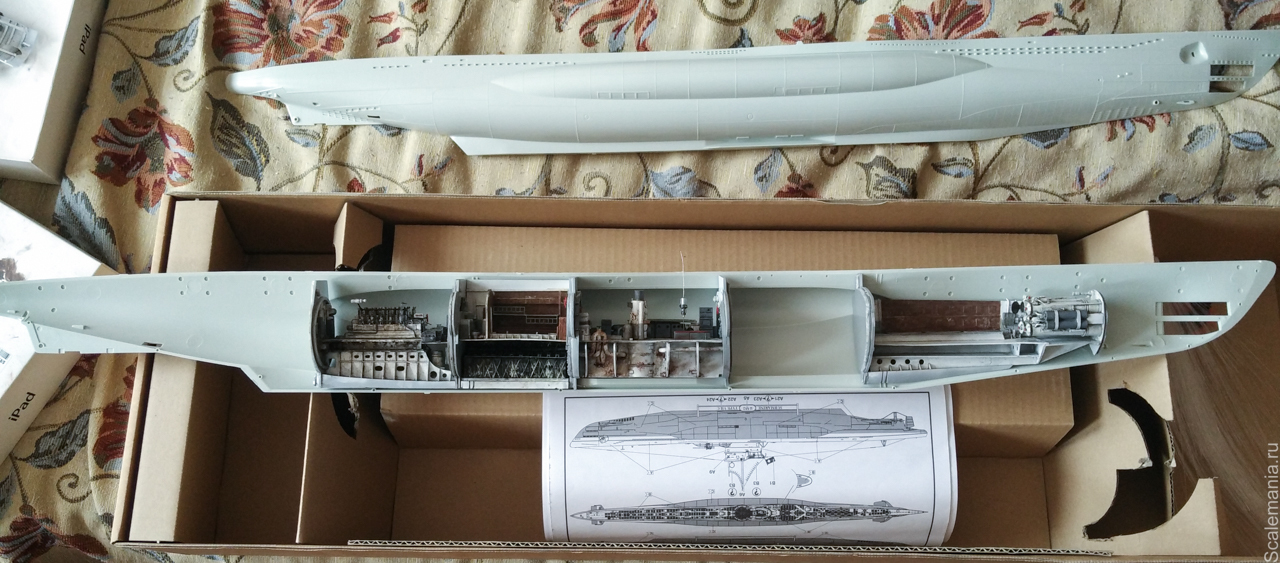

Решил передохнуть от внутреннего убранства. Начал делать корпус.
Прорезал отверстия под отсеки.

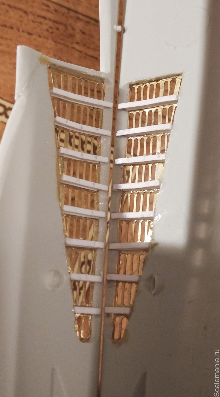

Начал прилаживать травло:
Сделал шпангоуты так как они будут видны сквозь травло.
Прорезал различные технологические отверстия.

СообщениеДобавлено: 28 мар 2016 12:59
вот теперь тебя люблю я,
вот теперь тебя хвалю я..." (с)
Отсеки выглядят на отлично! не один день в плаванье лодка провела))) Верю!
Ну и работы по корпусу впечатляют!

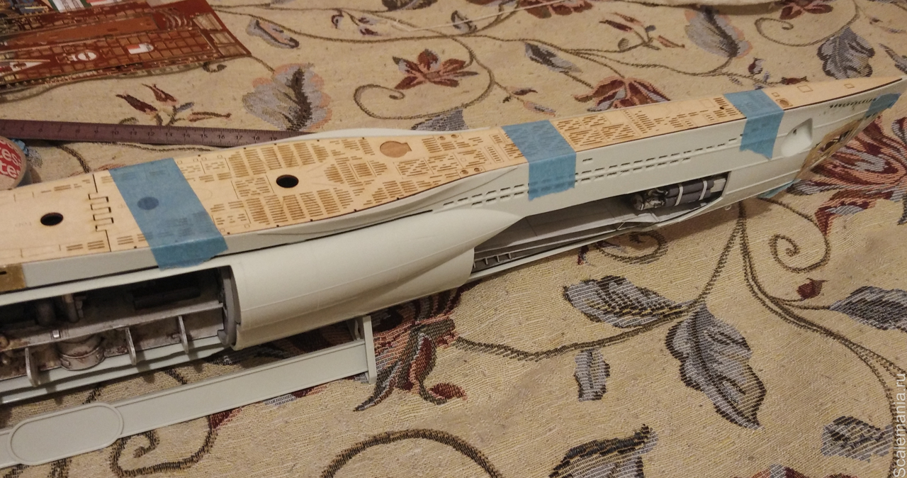

Немного общих планов с палубой:
Начал шпаклевать вставленные элементы:

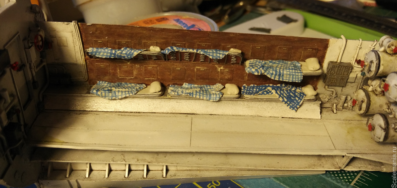

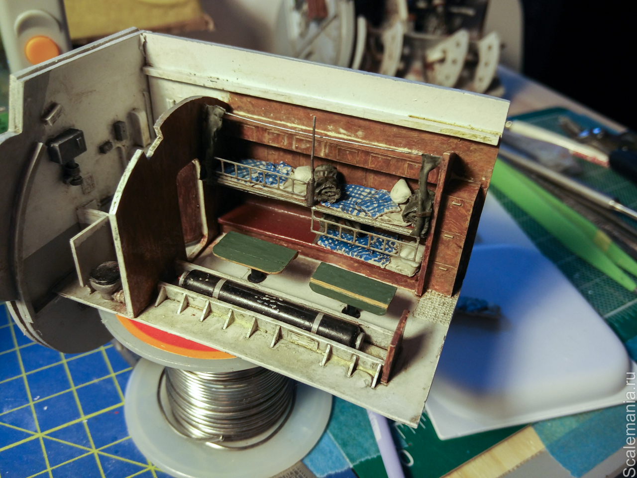

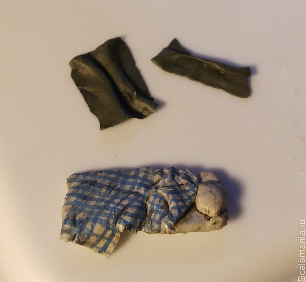

Сделал занавески и несколько спальных мест.

СообщениеДобавлено: 06 апр 2016 18:27
:shock: Круть!!! Глазки закрывай, баю-бай... :D

СообщениеДобавлено: 06 апр 2016 22:57
Тоже сижу - офигеваю.. :shock: :shock: :shock: Сделано суперски!!! Только пару вопросиков - а им что, подушки не давали? Почему вместо них скатки?

Подушки давали, скатки это пледы. До подушек просто еще руки не дошли, так что пока пусть на пледах спят =)

Установил столы и накидал подушек =)
Недостающее спальное место и занавески:

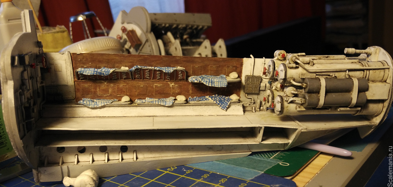

Спальные места готовы и в торпедном отсеке:
Пока правда не делал бортики ограничительные и не натягивал тросы поддерживающие кровати.

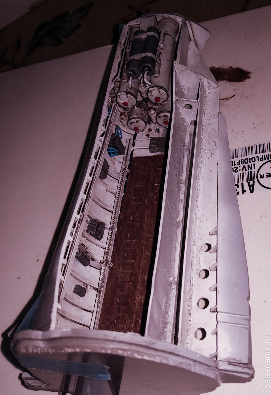

СообщениеДобавлено: 05 ноя 2016 14:10

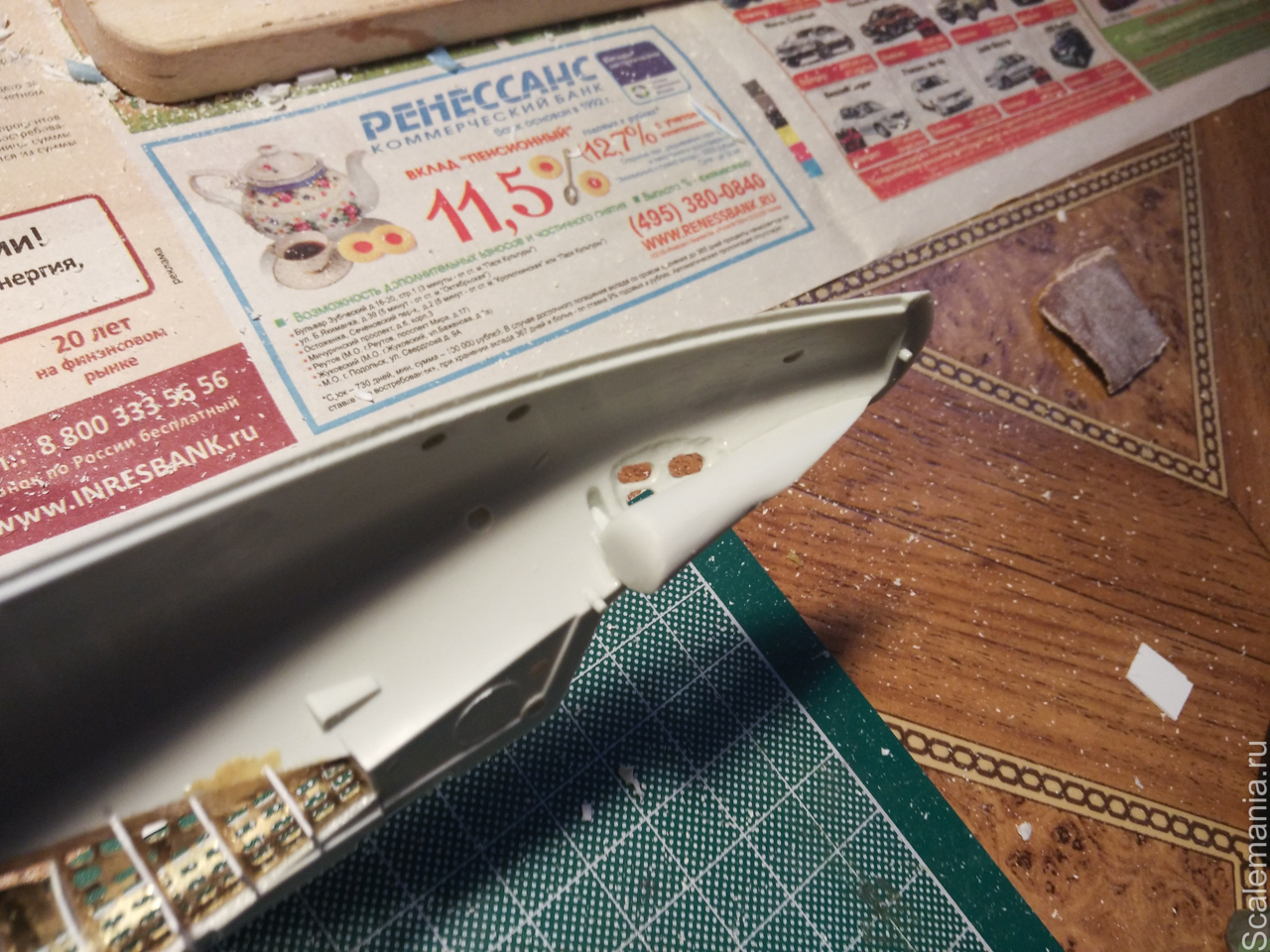

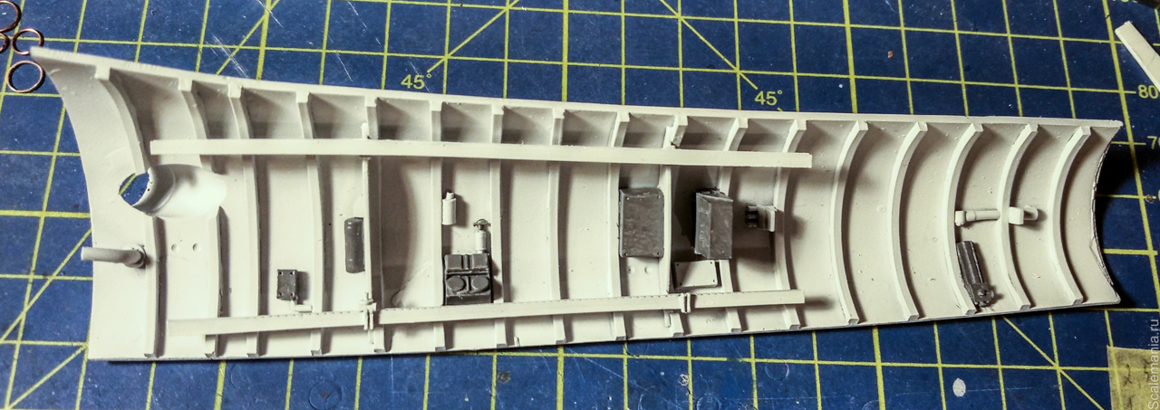

Ну что же, начинаю возвращаться после длительного отпуска. После переезда на другую съемную квартиру не все еще оборудовано, но продолжать стройку уже хочется.
Зашкурил шпаклевку и подготовил к грунтовке.
СообщениеДобавлено: 07 ноя 2016 09:47
Посмотрел фото еще 5-го числа. но как то все забывалось отметить.
Процесс доработок порой выглядит страшненько. Что и показано на фотографиях. Интересно, как гнулось такой сложной формы травло? на вырезанных участках?
На всякий случай, для лучшей сгибаемости травло необходимо прокалить в пламени. Дать остыть самостоятельно. При такой последовательности действий, оно становится мягким и податливым, можно спокойно придать нужную форму. После еще раз нагреть и резко опустить в воду. После этой процедуры, деталь примет потерянную жесткость. Только нагревать аккуратно, что бы не сгорело)))
А так все отлично и замечательно)))
СообщениеДобавлено: 07 ноя 2016 10:54
Здорово, спасибо за совет. Обязательно попробую. Гнул просто руками. Ну всмысле пассатижами пинцетами и прочим инструментом. Долго и муторно. Благо тут не требовалось придавать идеально ровную форму, так как у подлодок эти части всегда очень сильно деформированы всевозможными факторами.
