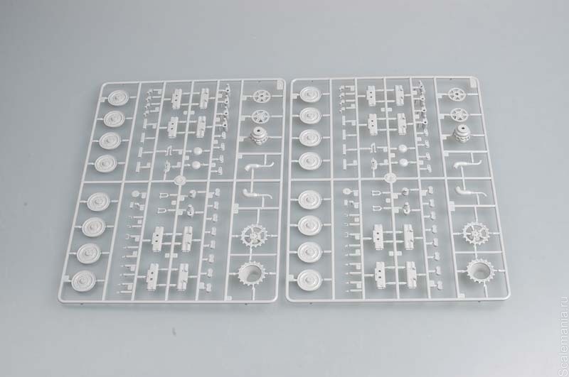

Очередной Трамп, на сей раз прототип Пантеры 2.
Entwicklungsfahrzeug 50 "Panther II" 1/35 Trumpeter
Первое, главное и единственное достоинство этого набора-комплектация!
Присутствуют все шанцы, остекленение комбашни, трос. Даже травло грамотное!
На этом достоинства заканчиваются и начинается Буратино.

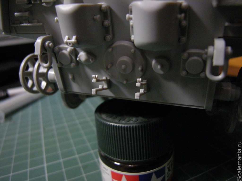

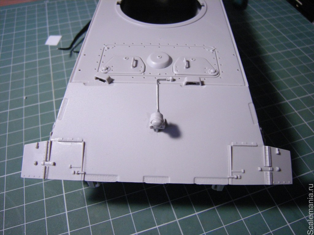

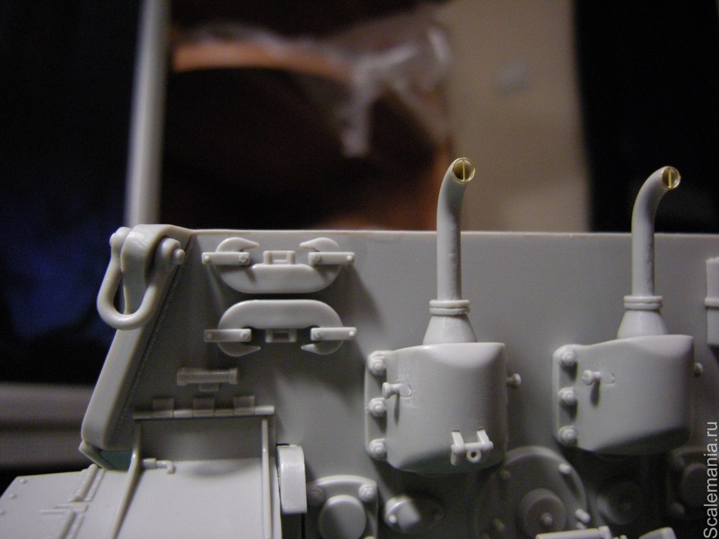

Корма уложилась в минимум доработок:
До приемлемой толщины срезал барашки крепления домкрата.
Сделал стержни крепления.
Доработал крепёж натяжных крючьев.
Высверлил глушаки, украсил травлом :)
Entwicklungsfahrzeug 50 "Panther II" 1/35 Trumpeter Entwicklungsfahrzeug 50 "Panther II" 1/35 Trumpeter Entwicklungsfahrzeug 50 "Panther II" 1/35 Trumpeter Entwicklungsfahrzeug 50 "Panther II" 1/35 Trumpeter

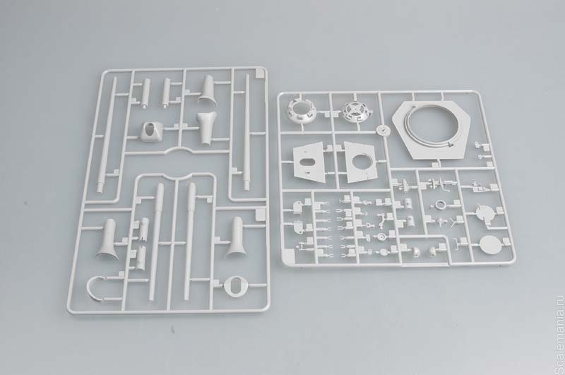

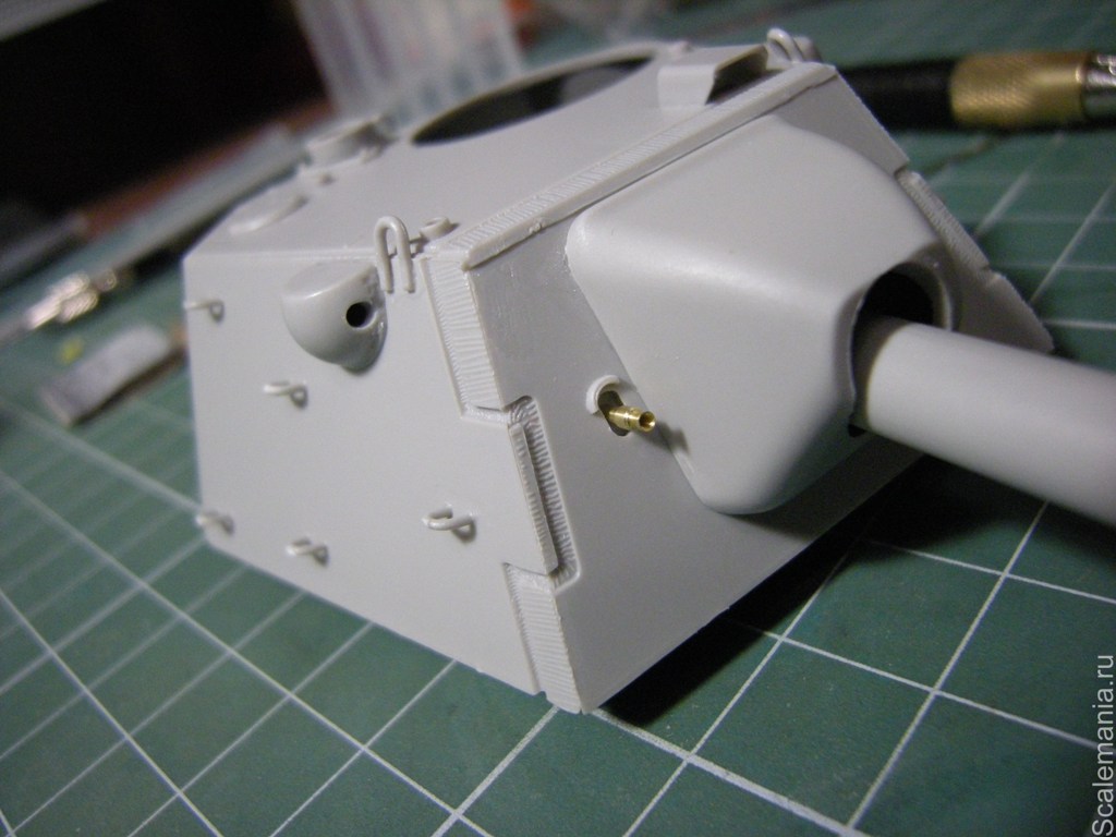

Трамп даёт в комплекте два ствола, один от Пантеры мода F (как и башня).
И второй, несуществовавший, вариант-8,8sm KwK 43 L/71. Я выбрал последний.
С посадкой ствола в маску, и последующим креплением Трамп не заморачивался.
Пришлось нарастить ствол пластиком в паре мест, только так удалось собрать всё в кучу.

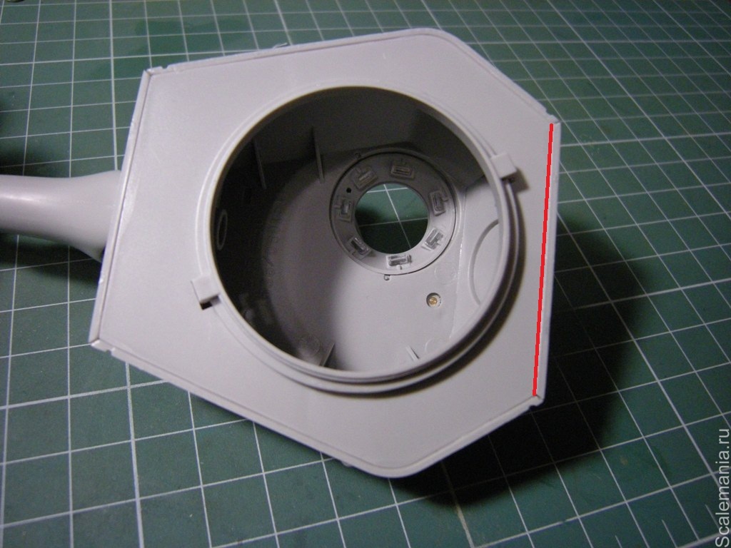

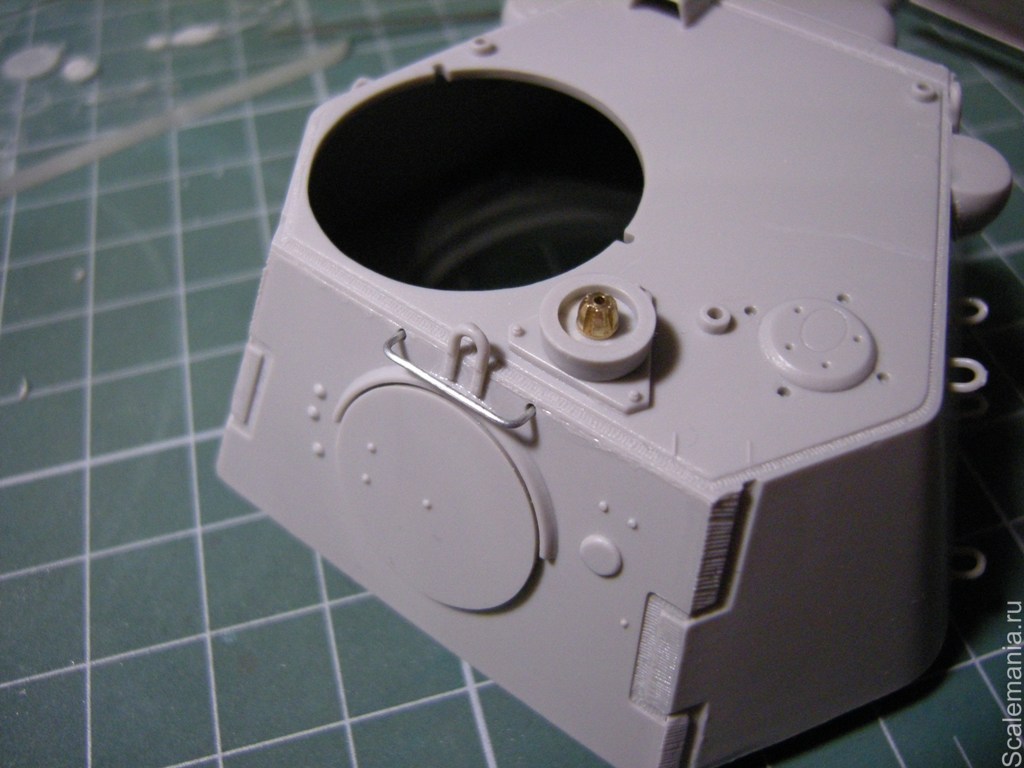

Чтобы башня собралась, у основания пришлось срезать 1 мм в кормовой части.
Установил в башню пулемёт от RBmodel.
Высверлил отверстия дальномеров.

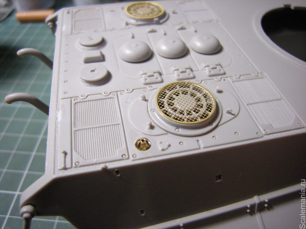

Антенное гнездо от RBmode и самопальная скоба.
Кстати, Трамп предлагает боковые петли (рымы) и травло (часть монтажа крана) приклеить неверно.
Ну и занавес, всё в куче.

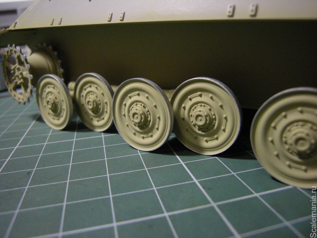

Новая краска просто чудо! Заливаем прямо в аэр и погнали. Ложится ровно и тонко, похоже что это акрило-латекс.
А вот металлики не понравились вовсе. Мало того, что они слабо похожи на живых, так ещё и кистью их хрен нанесёшь. Траки задуты в ганметал, потёртости-серебро.

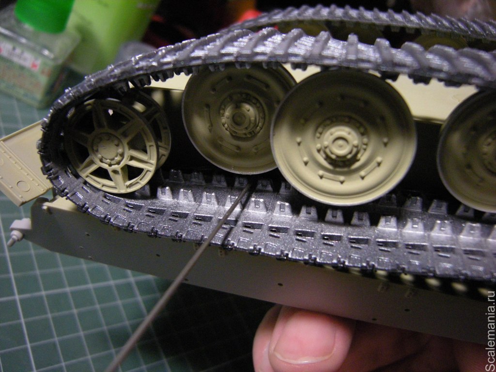

Траки, как обычно-резинка, моем с мылом, сцепляем цианоакрилом, красим, натягиваем на ведущее с катками, вставляем ленивец, выравниваем гусянку по ленивцу и приклеиваем его.
В точках начала провиса траков высверливаем, со всех четырёх сторон, отверстия.
Вставляем проволоку-провис готов. Теперь можно и крылья приклеить.

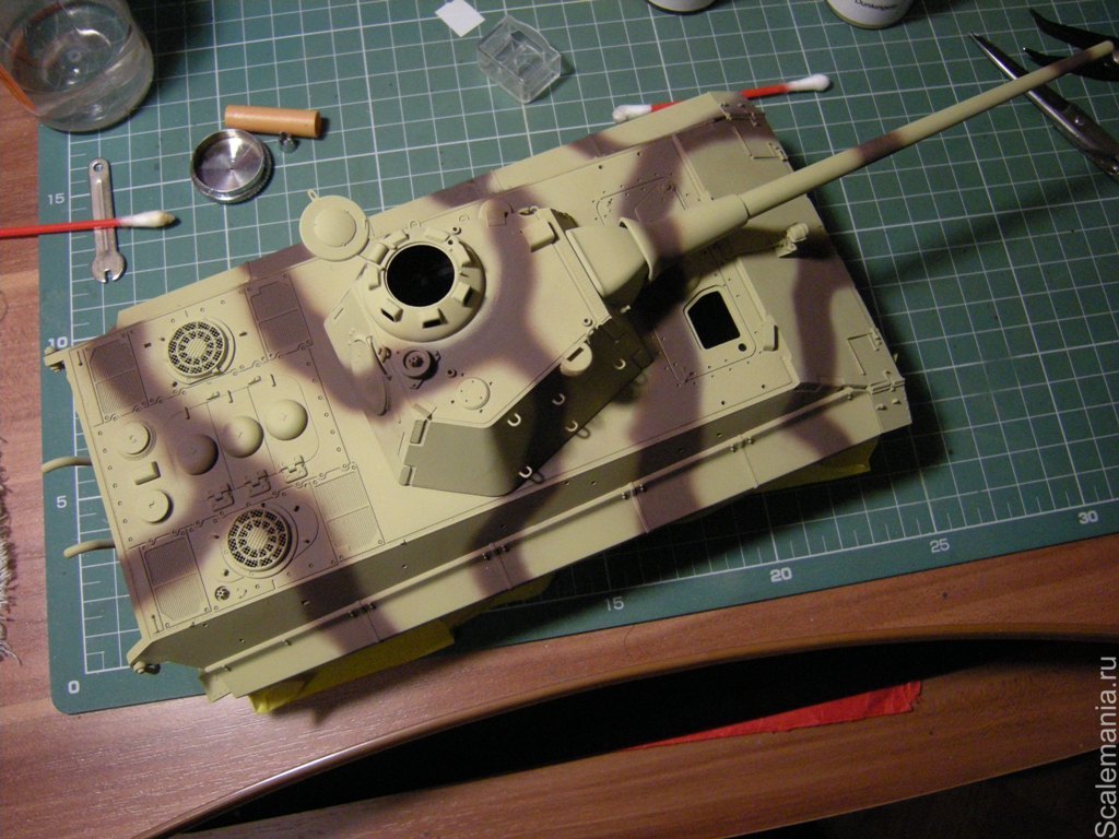

СообщениеДобавлено: 09 фев 2013 22:43
Закрываем скотчем ходовку и дуем в базу.

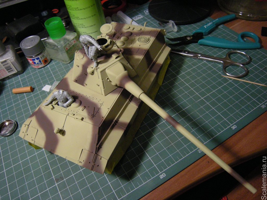

Для любопытно-нетерпеливых :lol: показываю кто там будет.
Уххх тыы... парням бошки посносило :twisted:
