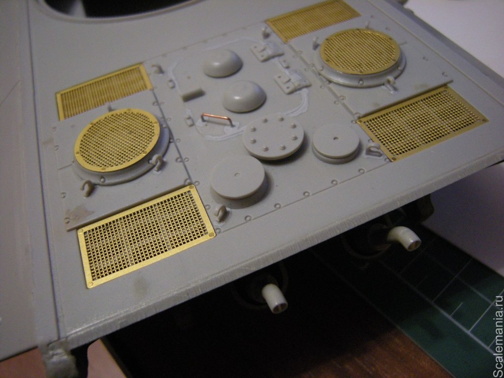

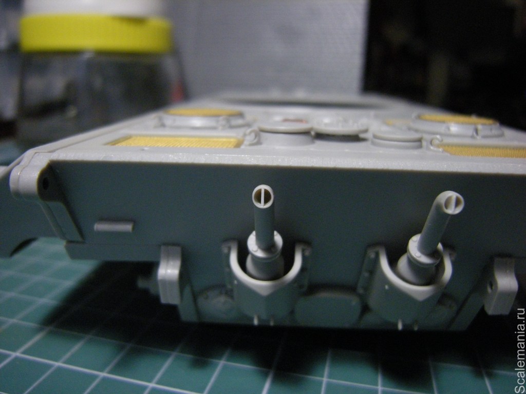

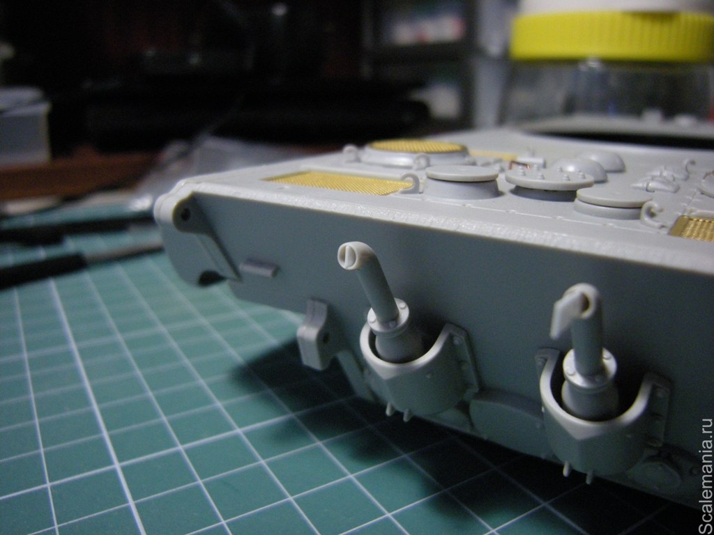

По сборке: дрова, перечислять все косяки устанешь, коснусь основных.
Ведущие ужасны, при склейке образуют такой вот жуткий уступ, лечим бормашиной и шкуркой.
Чтобы экраны встали на место, надо подрезать внутри по линии.
Перископ по правому борту пришлось передвинуть на мм, пулеотражатель тоже.

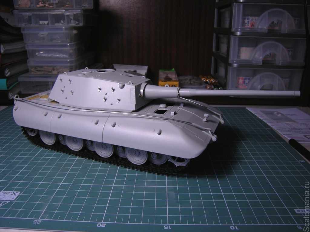

Самый большой танк WWII рядом с самым маленьким :D
Поставил пулемёт от RBmodel.
Пистолетный порт получил цепь от Voyager Model.
Про тросы Трамп видимо забыл савсем, ну чож, сделаим сами. Берём wire line от RBmodel (номер 084 10), петли от Dragon и родные коуши. Немного доработки и готово.
Entwicklungsfahrzeug 100 1/35 Trumpeter Entwicklungsfahrzeug 100 1/35 Trumpeter Entwicklungsfahrzeug 100 1/35 Trumpeter Entwicklungsfahrzeug 100 1/35 Trumpeter
Пока выглядим так.

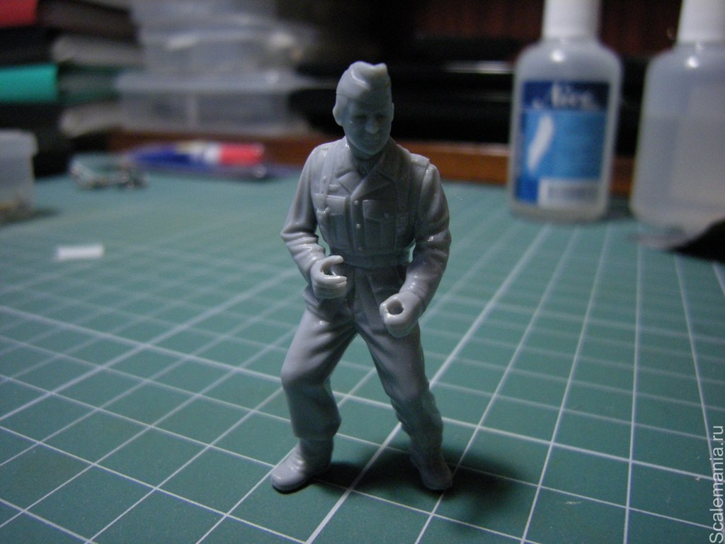

Подгоняя фигурку под место, пришлось прилепить инфракрасник без проводов, потом исправлю.
Под ноги в башню вклеена бумага на тамийский craft bond.
Вот такой злобный командир буде:
Взята одна из фигурок этого набора:

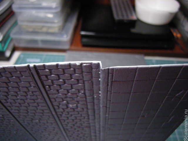

С краёв обращённых друг к другу надо убрать ненужное.
Доску разрезал скрайбером, подогнал по краям, примерил по месту.
До этого момента думал, что посажу доску на клей и всё, хренушки.
Из-за ступеньки мостовой нужной жёсткости не получилось.

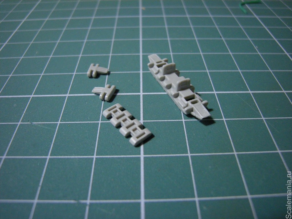

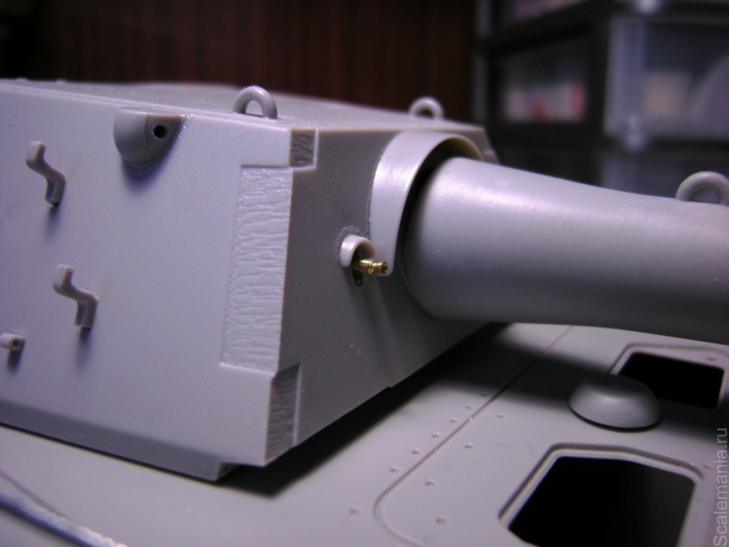

Наступило неизбежное - доработка башенных траков.
Как говорицо: глаза боятся-руки...трясутся ( из личного опыта :D ).
Хотя можно было оставить как есть, но скушна, раз уж начал страдать-то по полной.
Рассверлил всё что можно, отрезал по размеру имитаторы пальца.
Воткнул по местам и под занавес закрыл дыры MasterClub'овскими гайками.
Повторить надо ещё три раза.

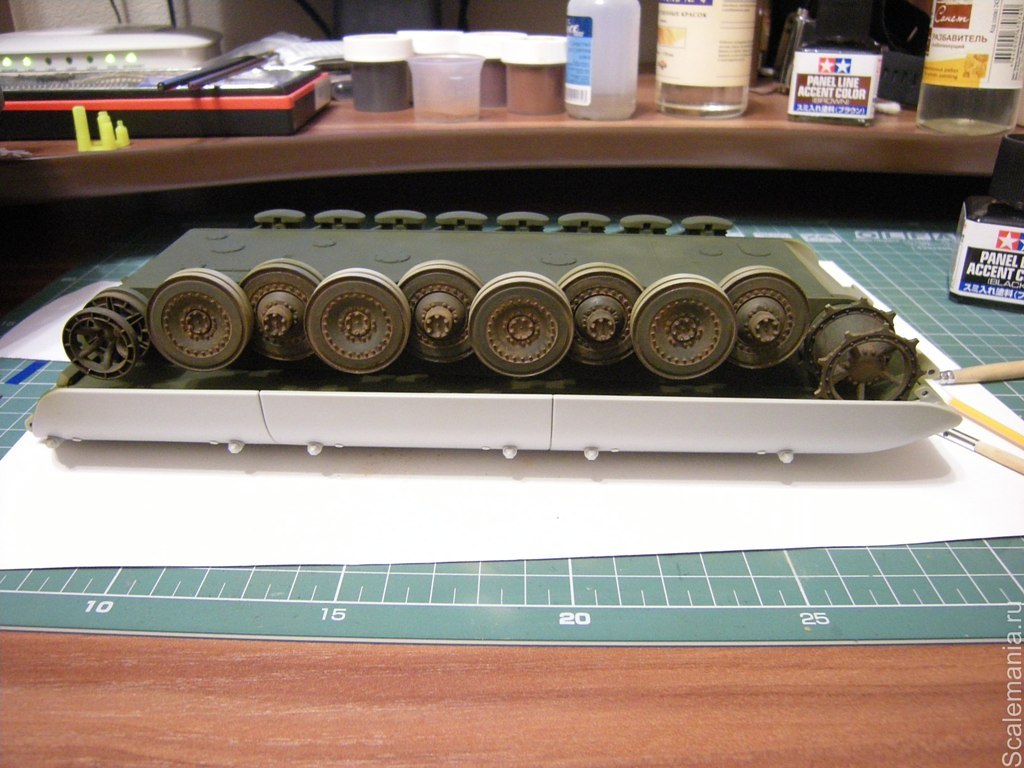

Отремантировал аэр, точнее опять собраль один из двух. Задул катки.
Базу дул писдолетным, тоже отремонтировал.
Краска Тамия 58.
Волшебный пендаль от Саси и поехали.
Первый опыд (я так везде могу писать :lol: ) : чёрная заливка Тамия и пигменты Мастерпигмент.
Процесс и результать:

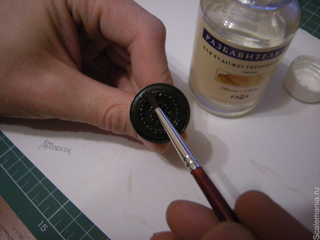

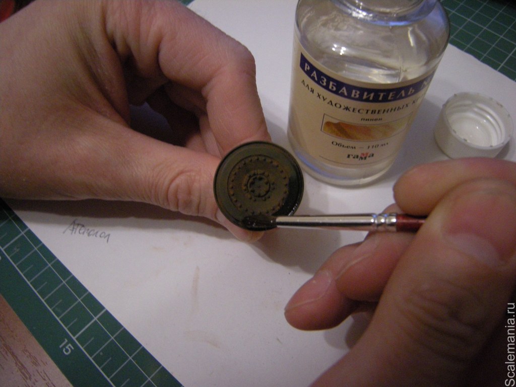

Затем большой круглой кистью заливаем в углубления художественный растворитель (пинен, уайт-спирит).
Проводим кистью по ровным плоскостям убирая ненужные там излишки пигмента.

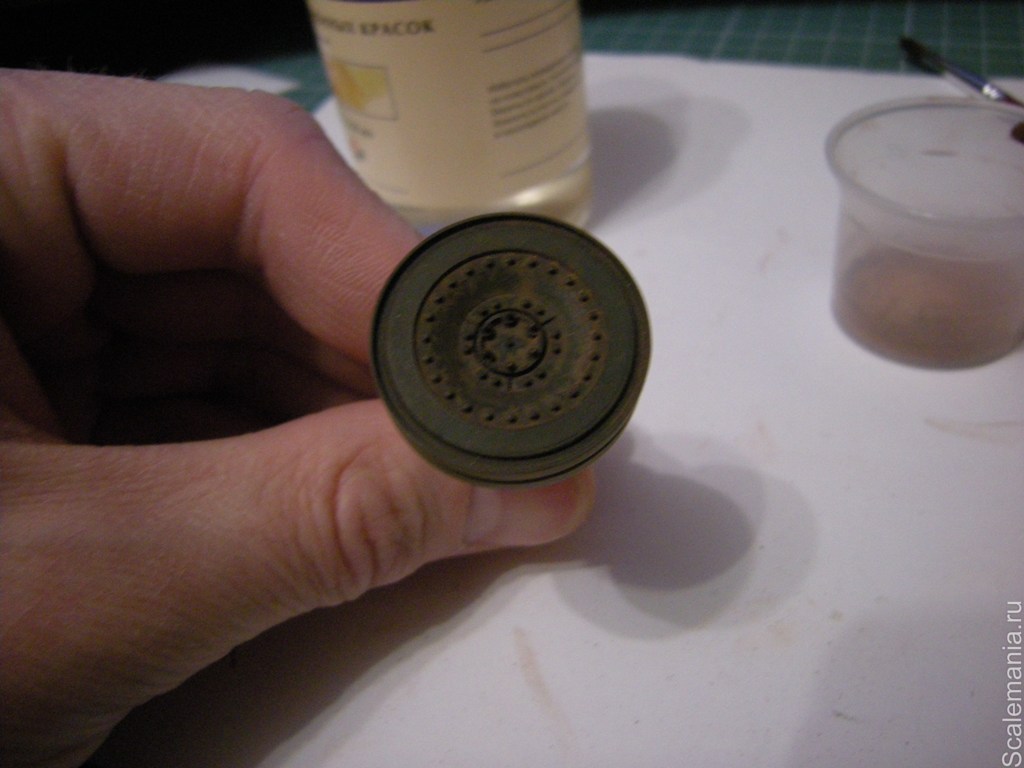

Конечный результат после высыхания, можно дуть лаком.
