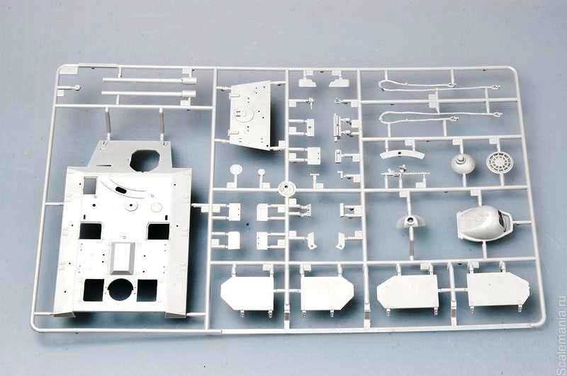

Ещё одни дровишки от Трампа. Тоже по нехилой цене, не такой как у Е100, но тоже фпечатляит.
Унутри, за такие деньги, вроде бы фсё красиво...как обычно короче :lol:
Чот комп глюканул фчера :lol: дописываю сегодня.
Комплект кривых резинок увеличен до четырёх. Так же есть два комплекта наборных траков-тож не фонтан.
Литник на четвёртой фотке можно выкинуть сразу, если есть чем заменить кривые и убогие шанцы.
Туда же можно отправить и тросы.
Ствол тоже ф топку, он не лечицо.
Деки такие же как и у Е100.
Про травло можно сказать, что оно есть. Радует, что экраны не придёцо пилить.
Кит расчитан на два варианта сборки. Какбэ ранний и поздний. Но учитывая, что данный аппарат никуда не уехал дальше бумаги, можно пофантазировать и самому :D

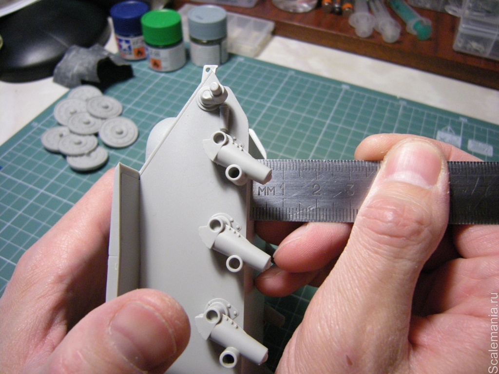

Не особо заморачиваясь собрал корпус и рессоры. Особо вгонять их в идеал не стал-один фиг замажу грязью. Да и не видно их будет за катками и экранами.
Entwicklungsfahrzeug 10 "Hetzer II" 1/35 Trumpeter Entwicklungsfahrzeug 10 "Hetzer II" 1/35 Trumpeter Entwicklungsfahrzeug 10 "Hetzer II" 1/35 Trumpeter
В процессе склейки выровнял по линейке. Стоим ровненько.

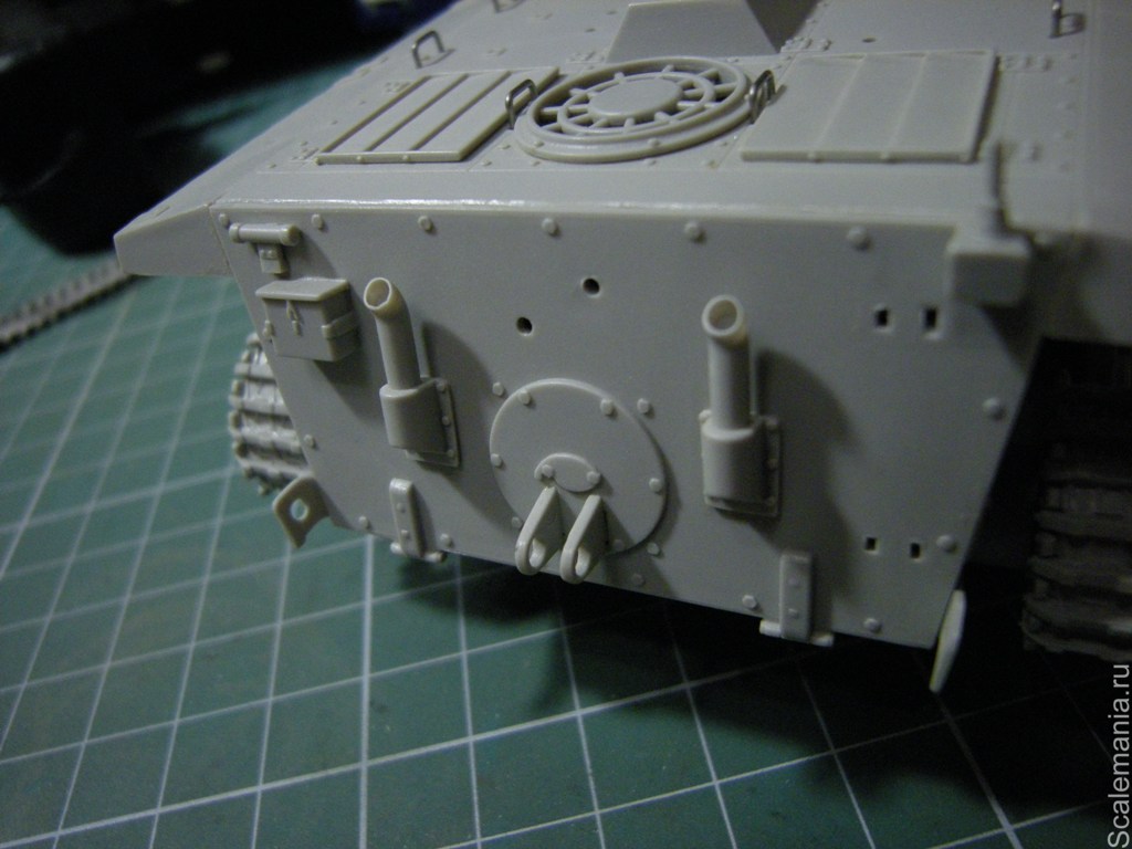

Ф перисчёте, такие дырки тянут на 3,5 см :lol: ВАЗ отдыхаить.
Доработал глушаки.

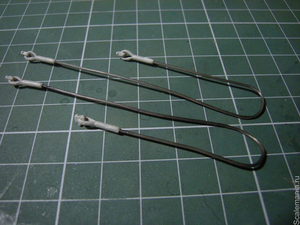

Доводим до ума родные тросы, оставляя в живых лишь коуши.

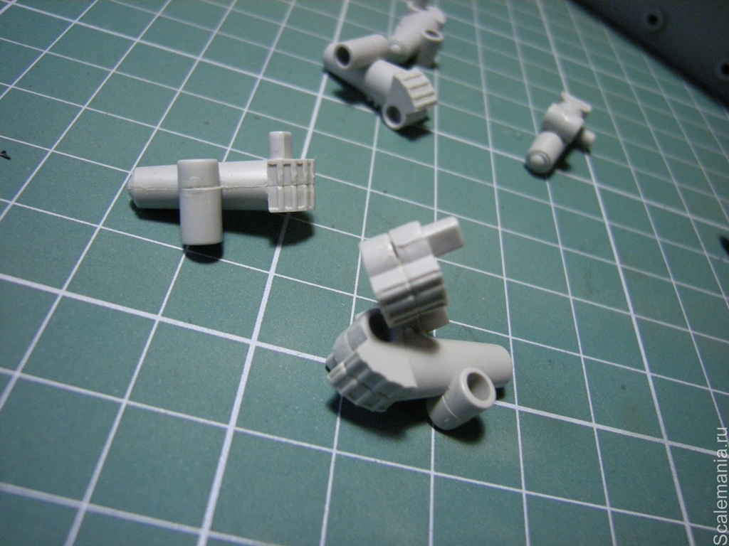

Как обычно, веселуха с шанцами. Родные ф топку, меняем всё на Дракона с Грифоном, добавив брус и натяжные.
Родные дырки залеплены тамийским двухкомпонентом, остальные места под шанц срезаны.
Домкрат с крепежом родной, окромя упора. Домкратный брус доработан.

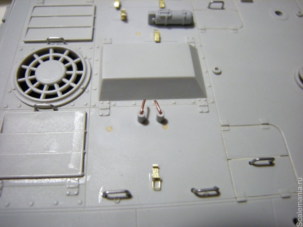

Крепёж натяжных крючьев из кусочков литника и проволоки.
Шанцевые замки и огнетушитель по месту.
