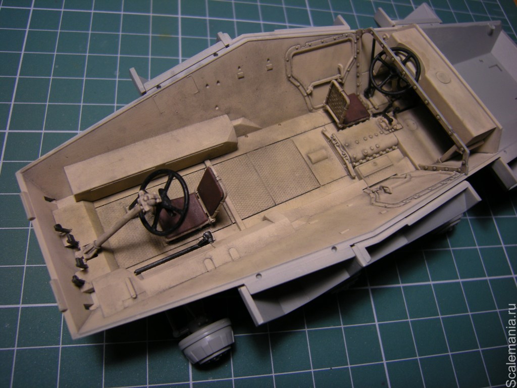

Весной, собрав новый аэр из двух бракованных, для эксперимента задул дно аццкой смесью с тамийским акрилом 60, а внутрянку миксом 2 и 57. Затем залил нутро чёрным маслом "Ладога" с уайтом "Сонет". Сверху тамийские пигменты, а после матовый лак.
Учитывая убогость интерьера, изначально задумывалась как битая.

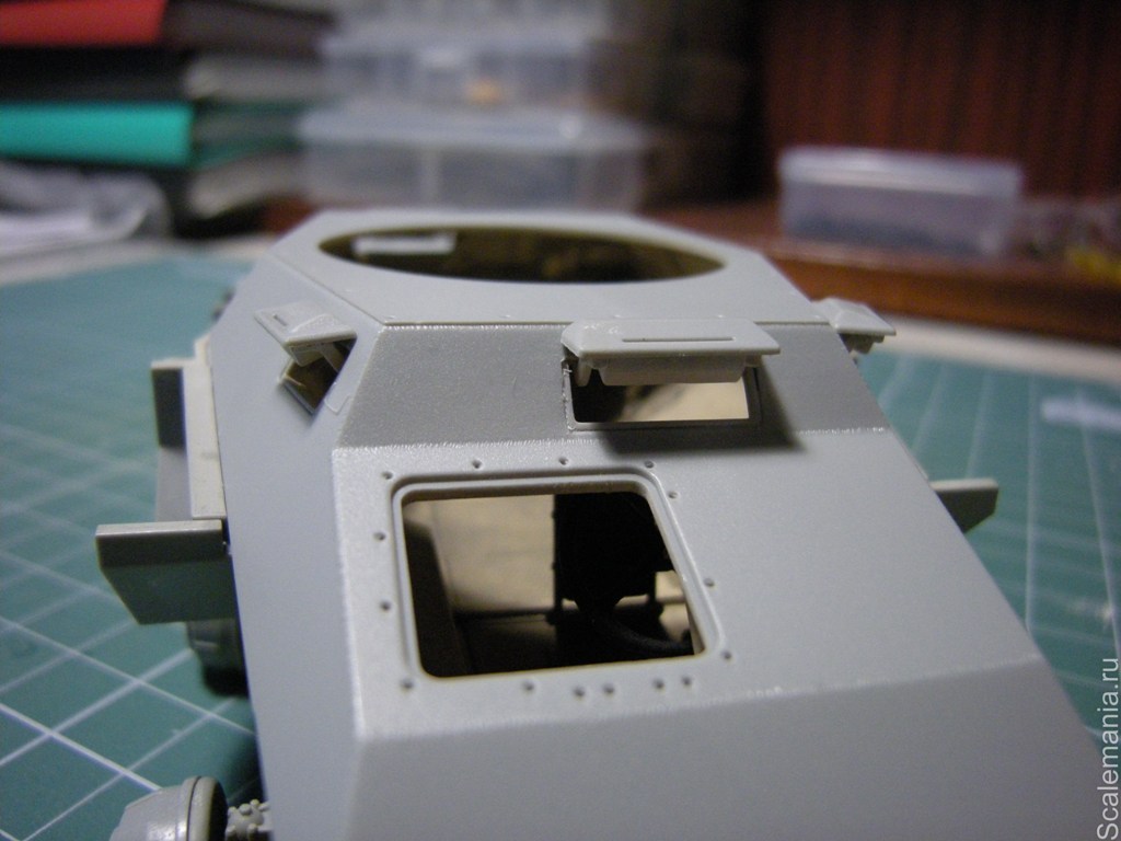

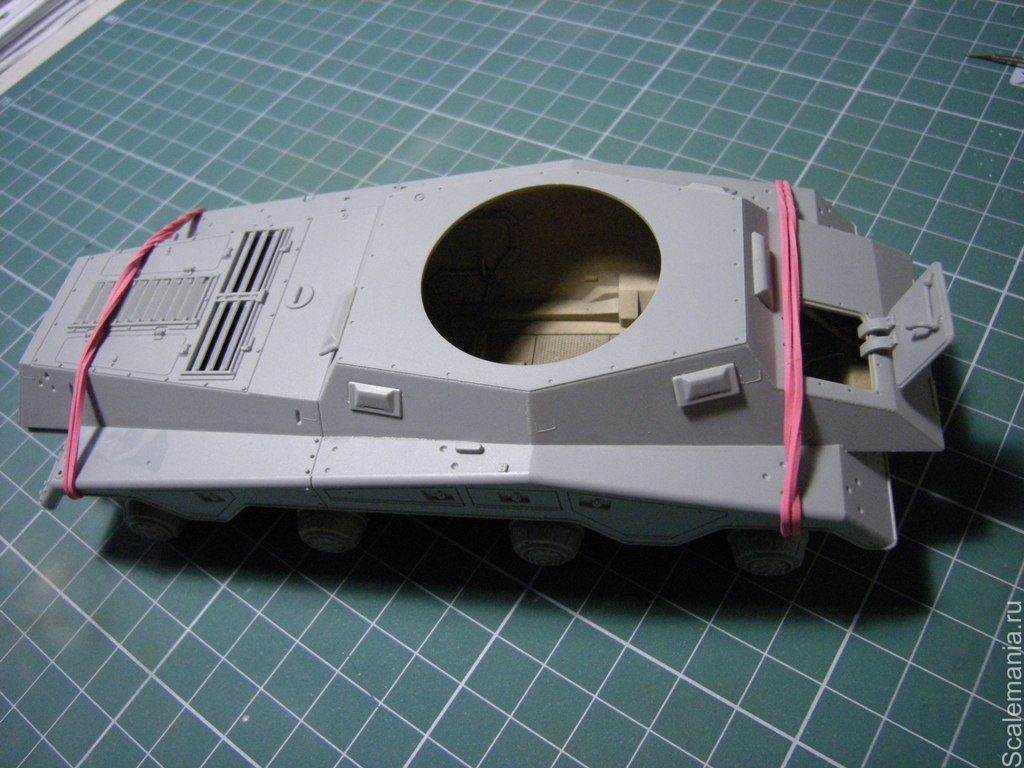

Доделал внутрянку. Склеил корпус с крыльями, можно начинать лепить мелочёвку.

СообщениеДобавлено: 24 авг 2011 20:48
Приборная доска офигенная... набор или сам слепил?
Schwerer Panzerspähwagen Sd.Kfz.234/2 "Puma" 1/35 Dragon
 Заголовок сообщения: Re: Sd.Kfz.234/2 "Puma" 1/35 Dragon
СообщениеДобавлено: 24 авг 2011 20:58
Комплектная, я тока раскрасил чутка.

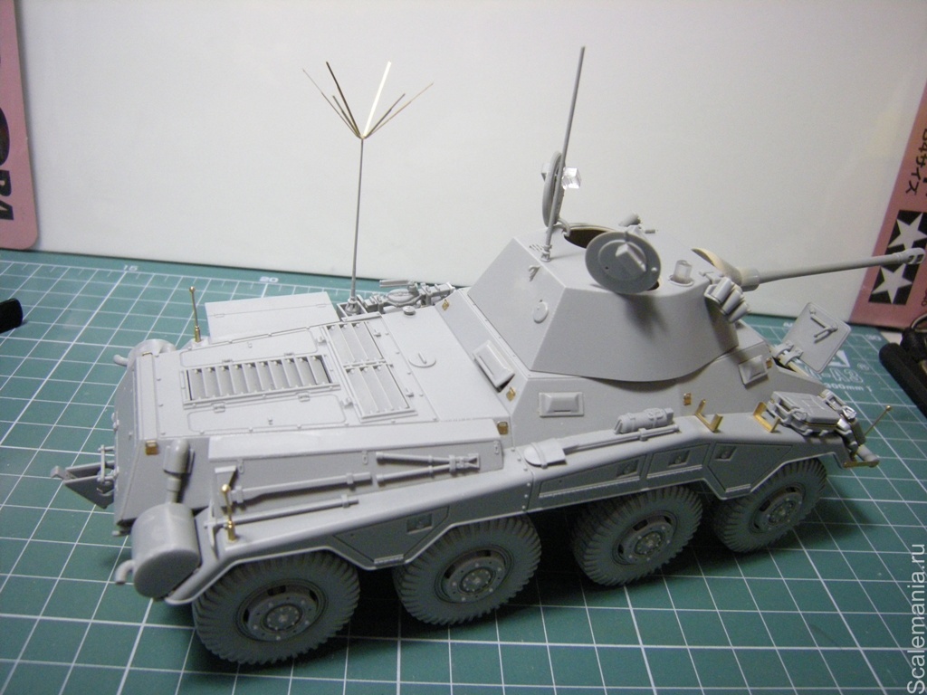

Инструкция, как всегда, у Дрэгона больное место. Но, хвала Богам, косяков не так много.
Начнём с колпаков, на выбор их два. Ставить надо с пятью выемками.
Второй косяк-домкрат. Не вздумайте склеить его по второму варианту, он просто не встанет на место.
Третий-патрубки выхлопных. Номера деталей перепутаны местами.
Schwerer Panzerspähwagen Sd.Kfz.234/2 "Puma" 1/35 Dragon Schwerer Panzerspähwagen Sd.Kfz.234/2 "Puma" 1/35 Dragon Schwerer Panzerspähwagen Sd.Kfz.234/2 "Puma" 1/35 Dragon
Доработал глушаки, типа помял :)
Победил травло. Кстати загибать его надо от пропила, иначе не соберётся.
Можно красить.

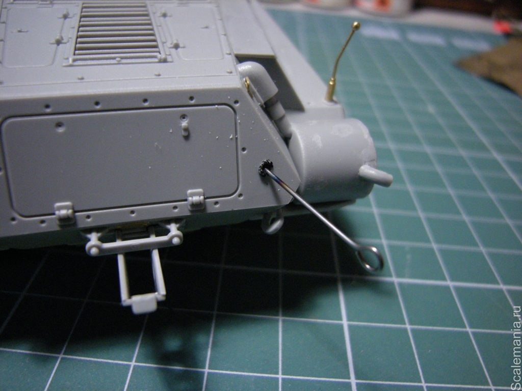

Нагретой иглой продырявил корму, под углом.
Срезал ножом наплыв, затем рассверлил сверлом до нужного диаметра.
Вставил в отверстие нож и круговыми движениями сделал сколы, ножом же сделал трещины.
Феном (техника знакомая Марату :D ) погнул вентиляцию движка.

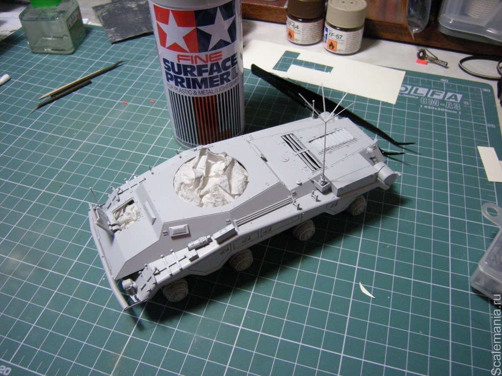

СообщениеДобавлено: 11 сен 2011 20:06
Грунтанул
