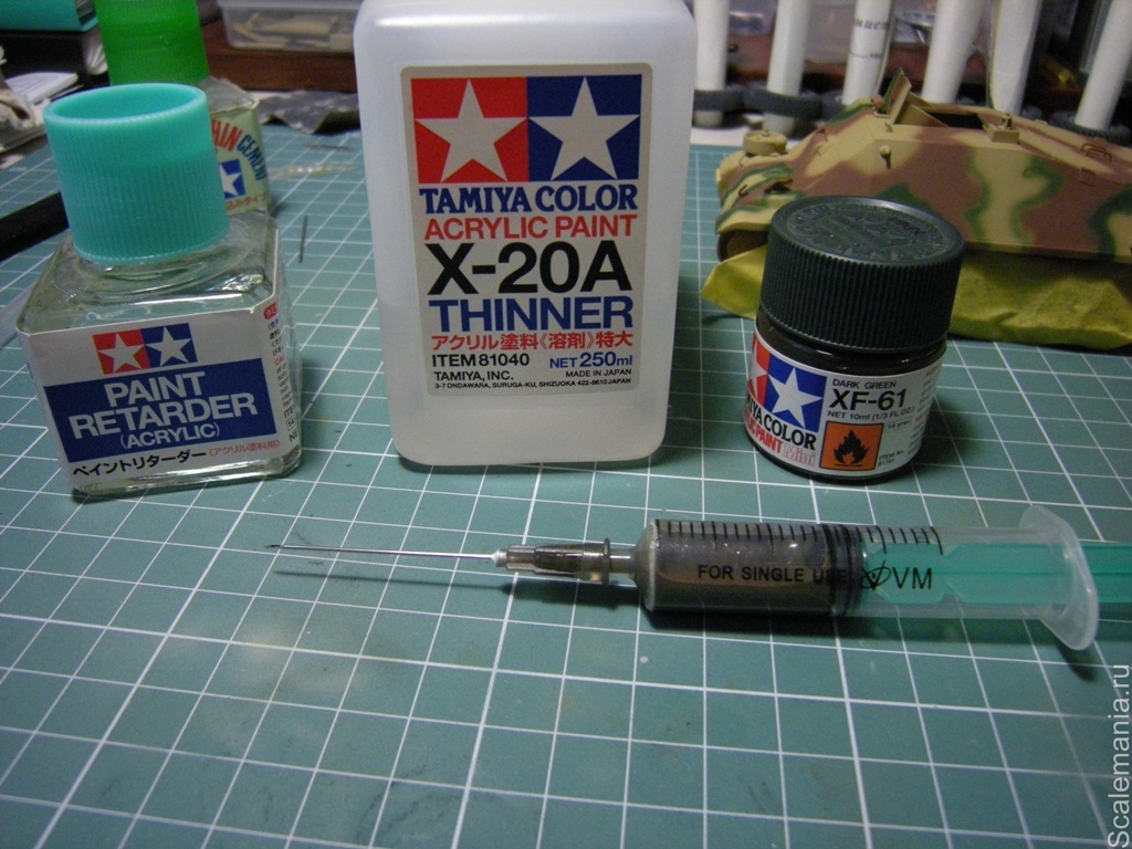

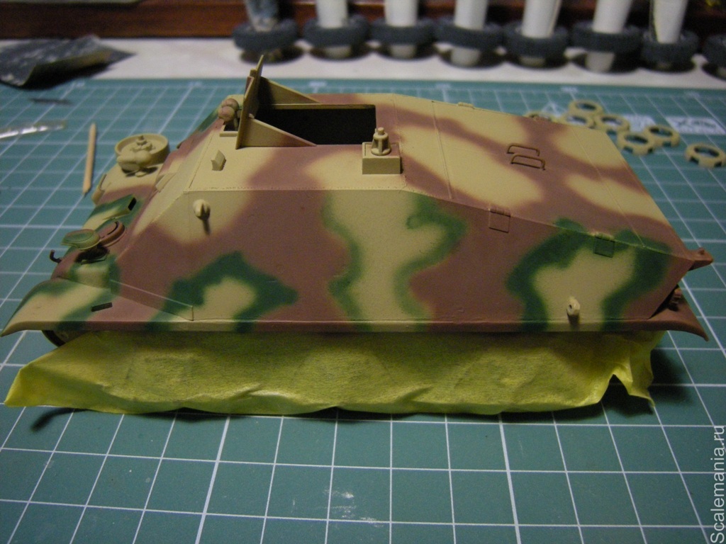

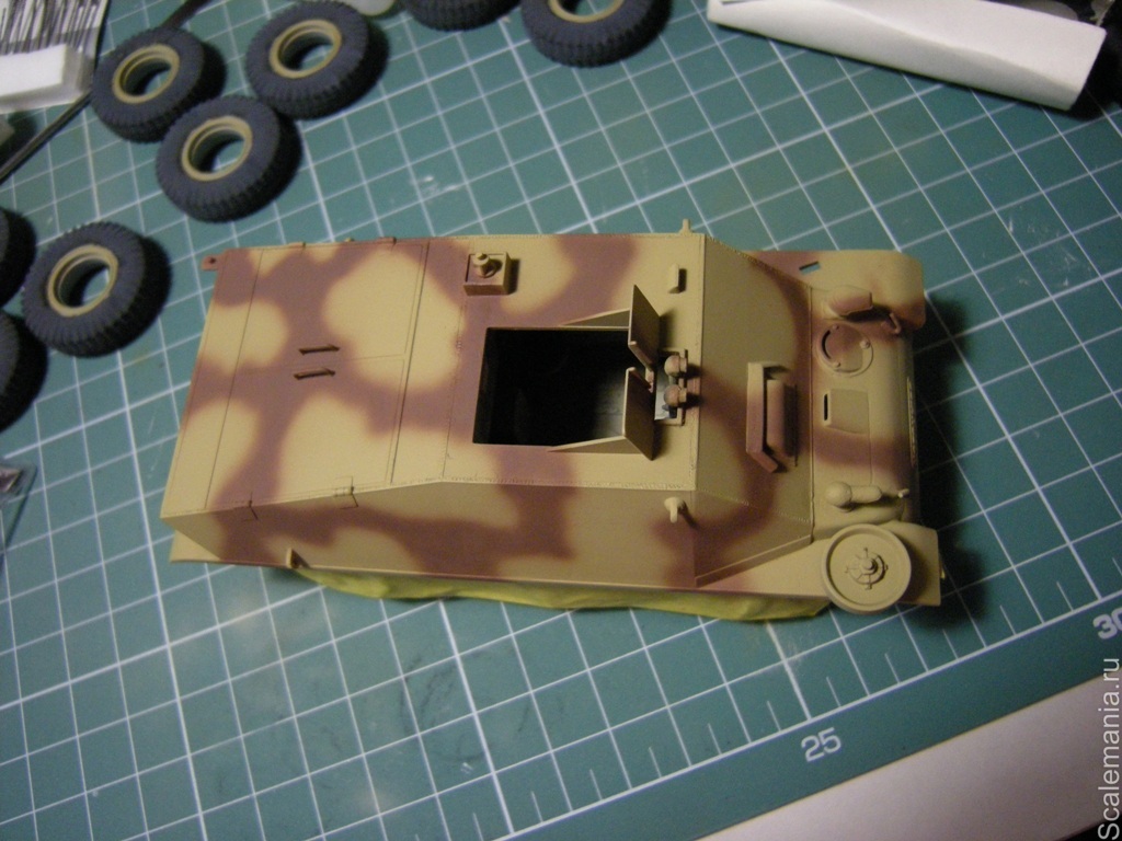

Неделю назад сделал вот это... и убил нафик.
Этот зелёный абсолютно лев к машине!
Сегодня разбодяжил краску и задул заново левый борт.
Вот такой у меня аэр... ё?№;%-!

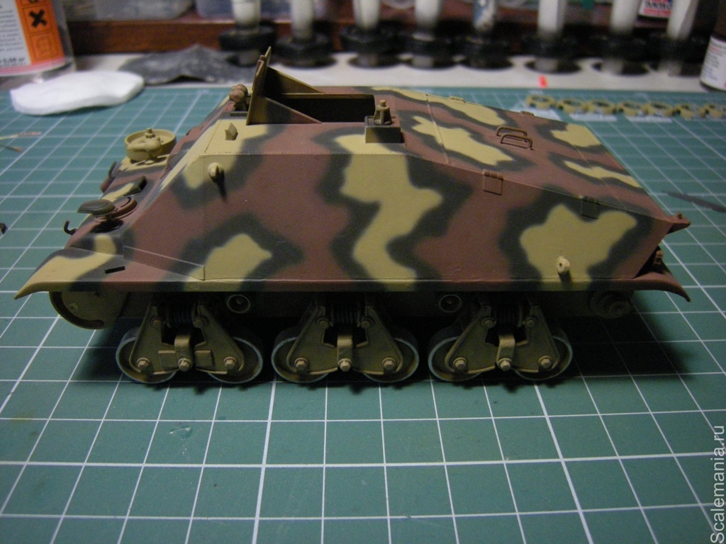

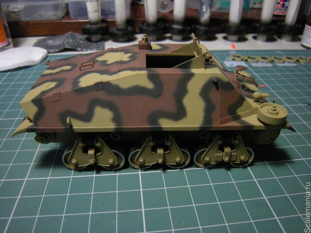

Новые сопло и игла в 0,25 мм. Камок побеждён!

ЗА победу надо поднять бокал... УРААААА
Panzerbeobachtungswagen 38H(f) 1/35 Trumpeter
 Заголовок сообщения: Re: Grosser Funk und Befehlspanzer 38H (f) 1/35 Trumpeter
СообщениеДобавлено: 14 окт 2011 22:27
Классно получилось.

Все-таки заставил ты сопло и иглу заработать как надо! Камок отличный получился! Да еще и многослойный.... ;)

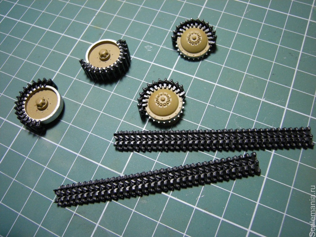

Нифига там ничо не работает :(
Думал хоть на траках отдохну...щас же :lol: Hobby Boss, мать его!
Как бы это сказать помягче...они немного кривоваты, во всех местах, будем пилить всё :!:

очень любопытный метод... :ugeek:

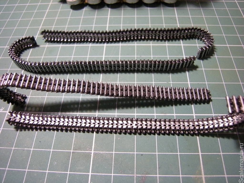

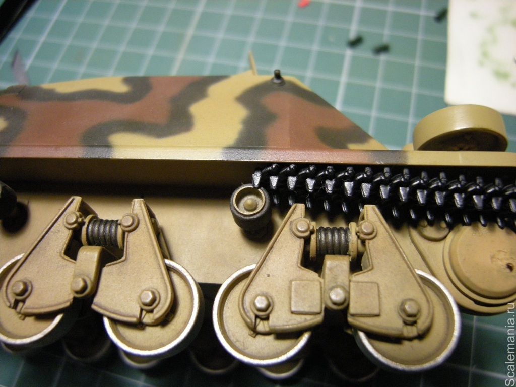

Метод 100% действенный :lol:
Нашёл бор для траков.
Прогнал по внутренней части всей гусянки, чтобы плотно сидела, без зазоров.
Поддерживающим каткам пришлось подточить обод, иначе они просто не входили меж зубьев траков.
Ну подогнал в общем...Из коробки в 252 трака осталось 20.

Вот так и вырабатывается любовь к тракам.... ;)
А чё это ты их на кого-то другого-то надел....?

Так удобней, база один фиг одна.
А на родину поедем после окончательной подгонки (зубья надо укорачивать на мм) и окраски.

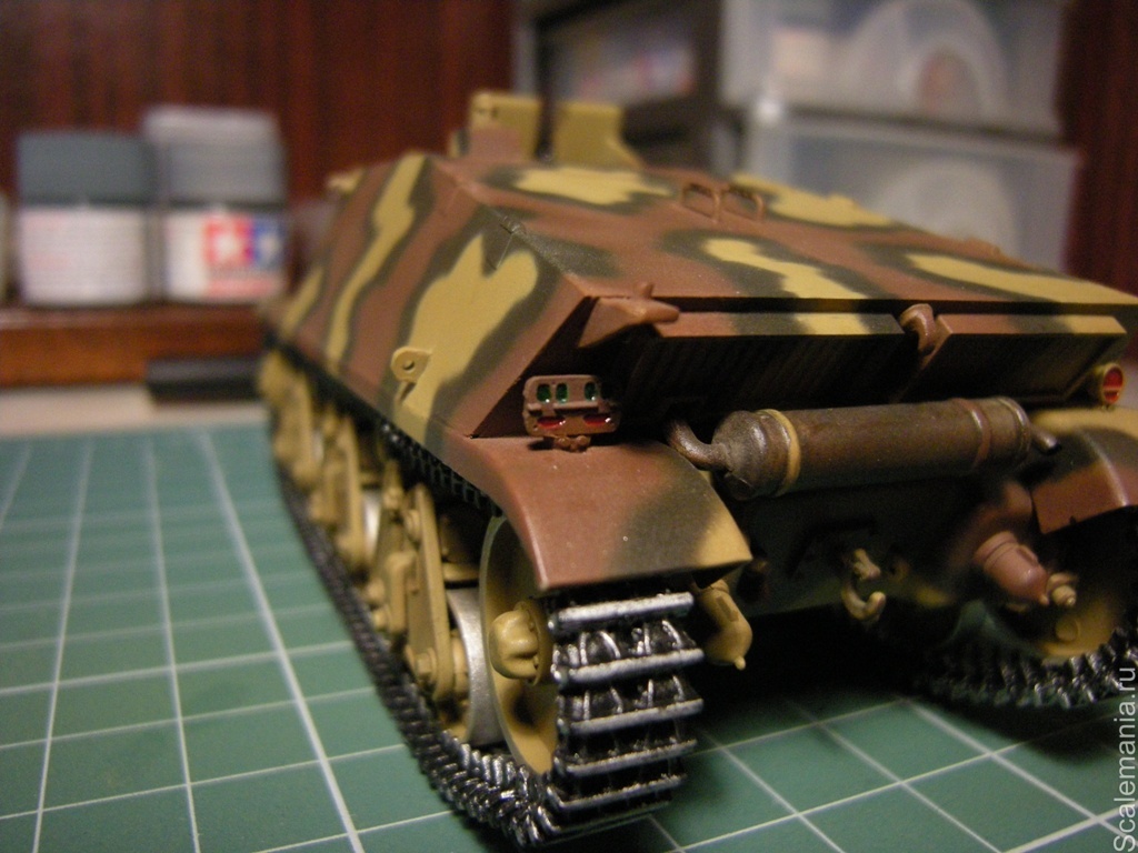

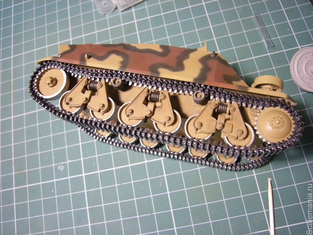

Обработал траки начисто и укоротил зубья (вверху до, внизу после).
Окраска тамийский Gun Metal и Chrome Silver.
Обулись :)
Panzerbeobachtungswagen 38H(f) 1/35 Trumpeter Panzerbeobachtungswagen 38H(f) 1/35 Trumpeter Panzerbeobachtungswagen 38H(f) 1/35 Trumpeter
Фотки "срозова", накаркал тут один :( баланс настроить не могу.
Уже сегодня заметил косячище - ведущие и ленивцы слишком высоко, мм на 2 выше, из за этого траки залипают к полкам. Это уже не исправить, но для будущих машин на этой базе урок учтён.

Даже не знаю кто это мог накаркать... ну что за люди... каркают под руку мастеру.... ;)
Траки классно получились, стоили они всех мучений однозначно!
СообщениеДобавлено: 01 дек 2011 10:16
Траки классные получились.

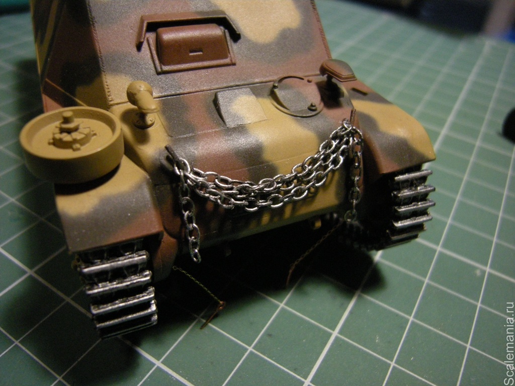

Спасибо, старалсо :)
В цепи Voyager завёл ранее сделанные пальцы. Высверлил отверстия, вклеил цепи цианакрилатом.
Буксировочную уложил по феншую, вставил в звенья коуши.
Финал. Пальцы вставил в коуши, зафиксировал тамийской затекайкой, поправил изгиб цепей.
