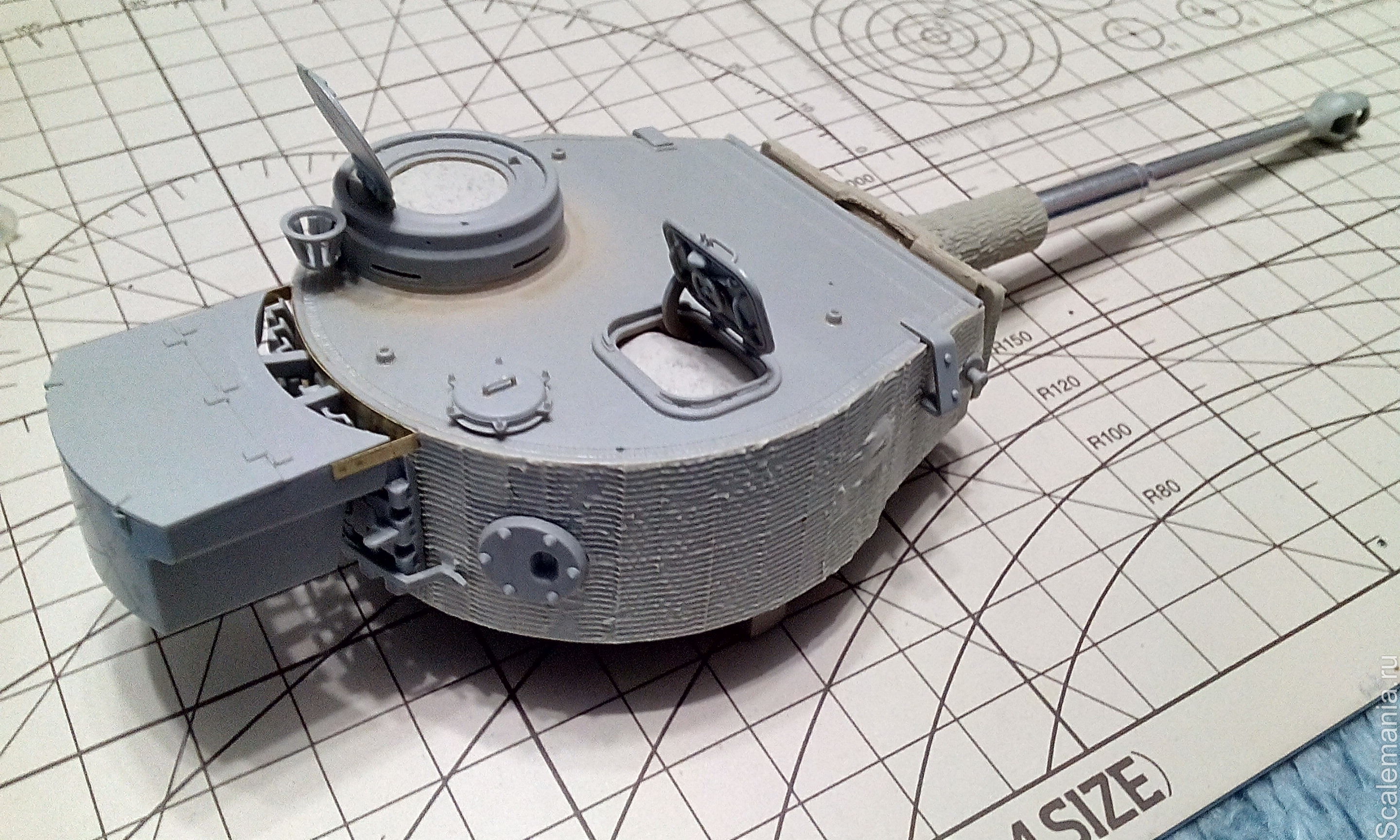

Три года назад выпилил этот несчастный кусок смолы, воткнул на место рассверленный пулемёт. Покрасил убогую внутрянку башни. Помучавшись с кривым травлом, послал его подальше и добил башню пластиком. Так же добил и корпус. Собрал траки и покрасил ходовую. Потом в жизни наступила полная жопа и было не до моделей.
Panzerbefehlswagen VI(P) "Tiger" Porsche 1/35 Dragon Panzerbefehlswagen VI(P) "Tiger" Porsche 1/35 Dragon Panzerbefehlswagen VI(P) "Tiger" Porsche 1/35 Dragon

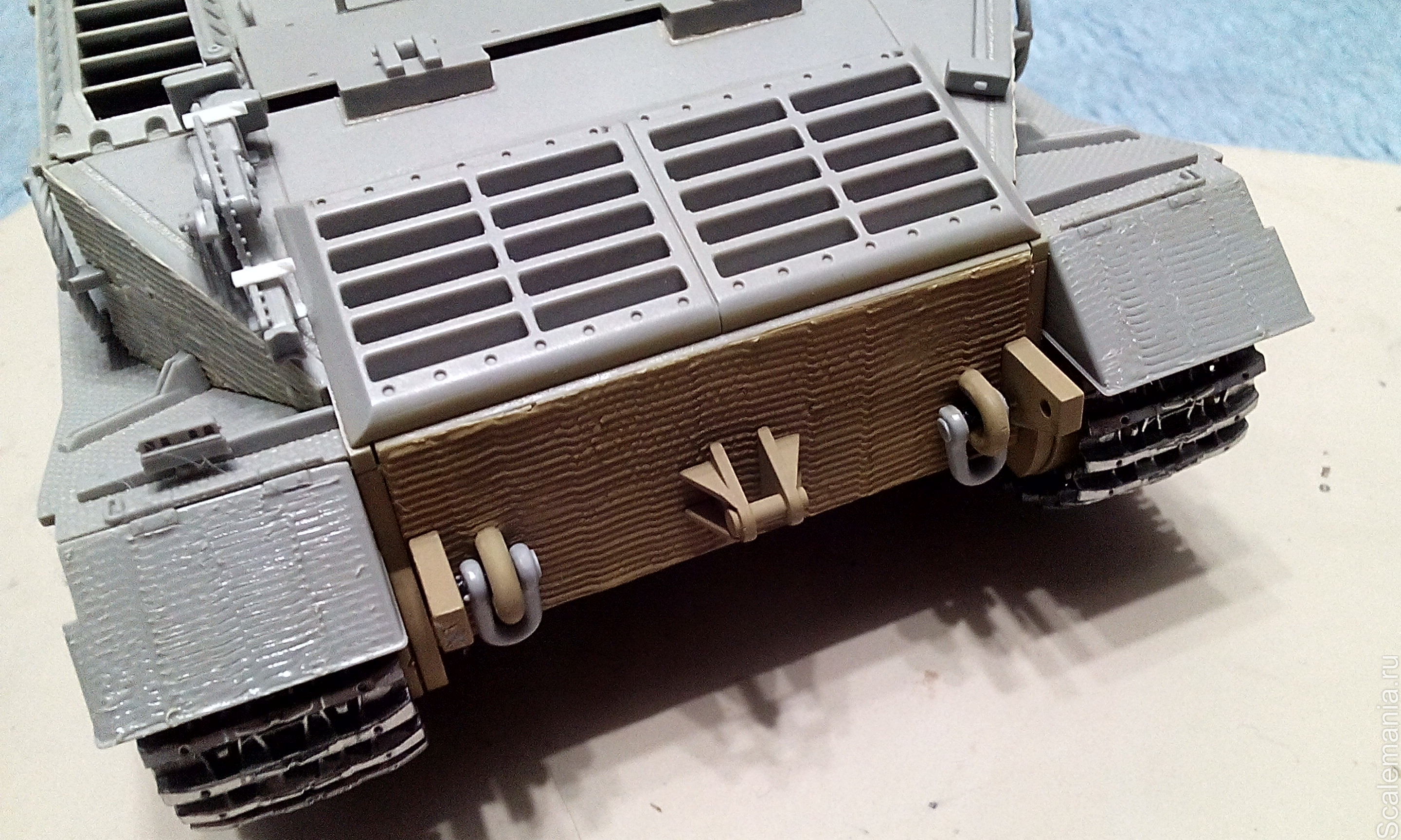

Пока прёт, за пару вечеров устранил косяки, которые натворил при поклейке циммера. Развесил тросы и шанцы. Выпилил смотровую щель. Переместил болт над смотровым люком. Повесил коуши от RBmodel.
Panzerbefehlswagen VI(P) "Tiger" Porsche 1/35 DragonPanzerbefehlswagen VI(P) "Tiger" Porsche 1/35 Dragon
 Заголовок сообщения: Re: Panzerbefehlswagen VI (P) "Tiger" Porsche 1/35 Dragon
СообщениеДобавлено: 04 апр 2016 21:58

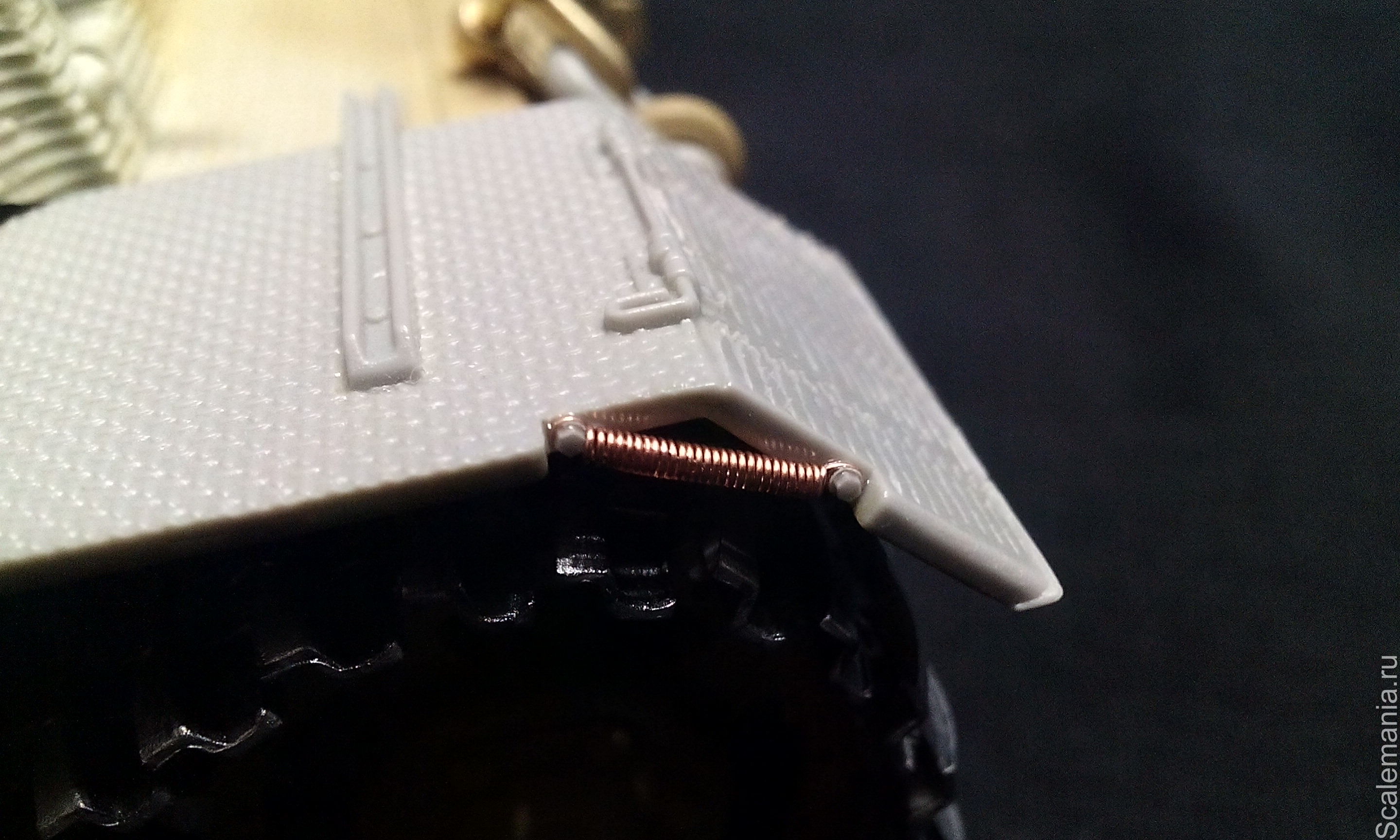

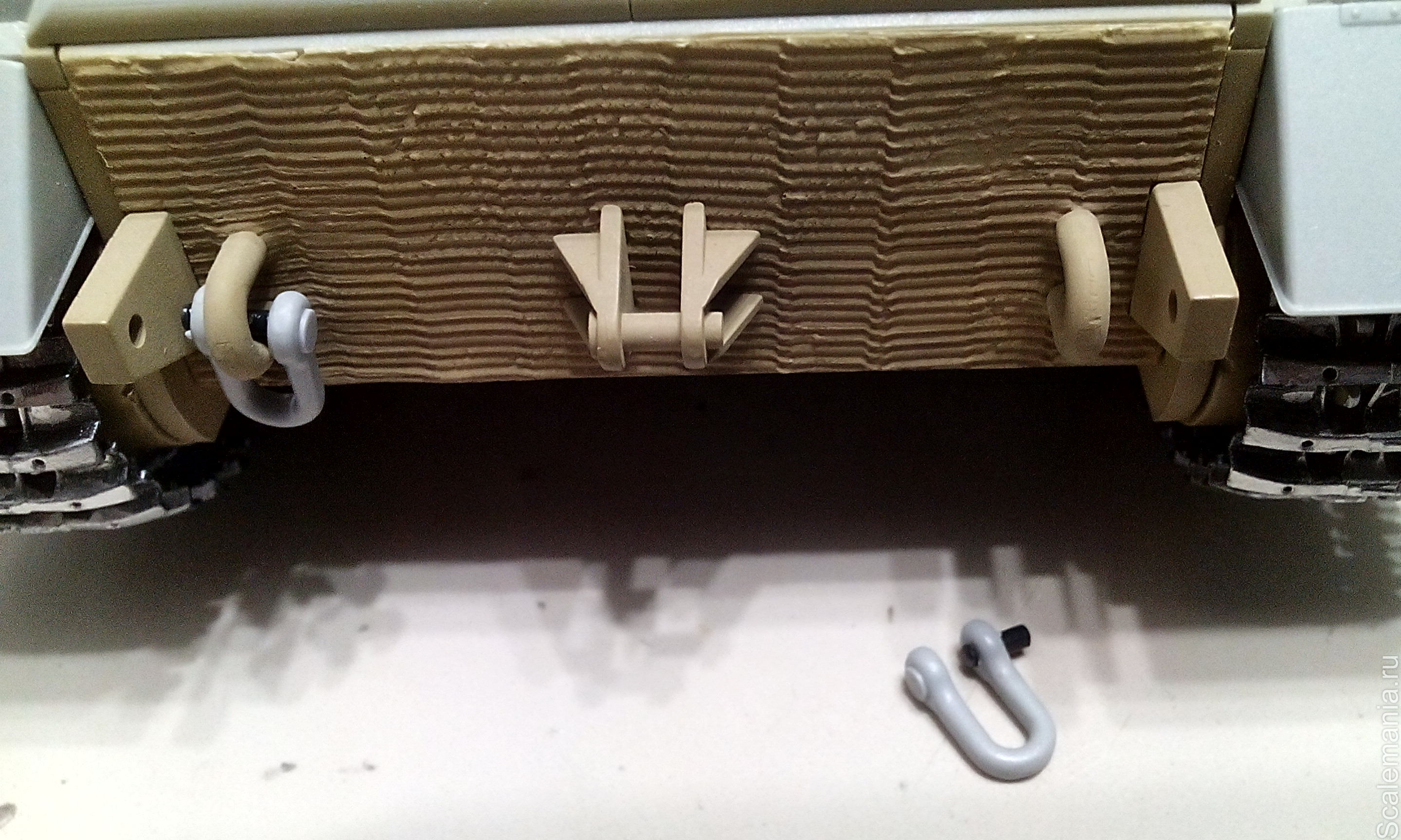

Так как возиться с травлом геморрно, настругал крепления домкрата из пластика.
По фоткам кормовые коуши висят на скобах, пришлось доработать.
Украсил травлом лопаты.
Ну и под антеннки RBmodel места подготовил (метёлка-Dragon).
Panzerbefehlswagen VI(P) "Tiger" Porsche 1/35 Dragon Panzerbefehlswagen VI(P) "Tiger" Porsche 1/35 Dragon Panzerbefehlswagen VI(P) "Tiger" Porsche 1/35 Dragon Panzerbefehlswagen VI(P) "Tiger" Porsche 1/35 Dragon Panzerbefehlswagen VI(P) "Tiger" Porsche 1/35 Dragon

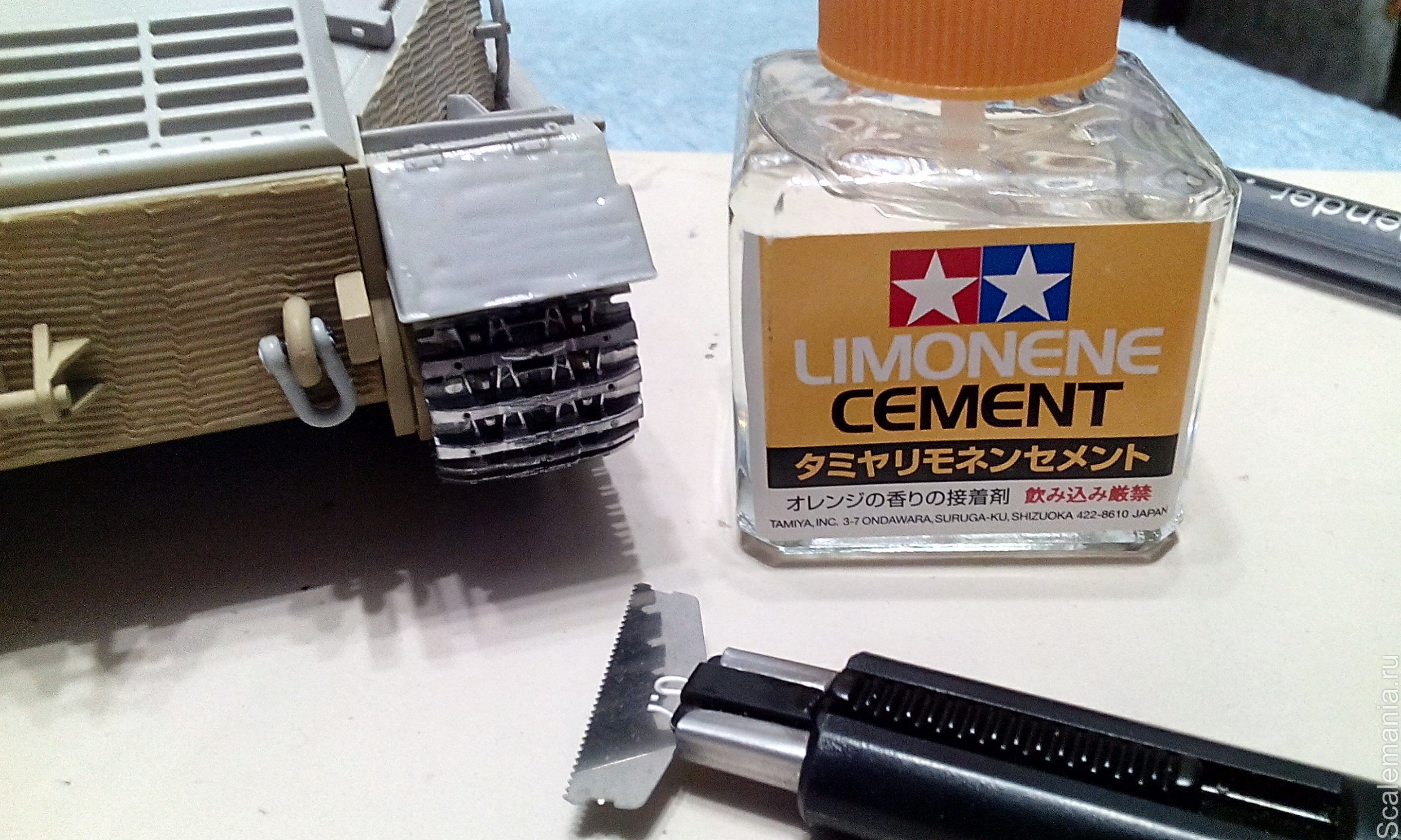

Долго думал как изобразить циммер на предкрылках. Придумал :lol:
Достал из загашника тамийскую лимонку, этот клей тоже с наполнителем, но не такой убойный как оранжевая гайка. Намазал кусок пластика, подождал, и провёл тамийским мастерком. Убедившись, что придумка работает, забахал на модели.

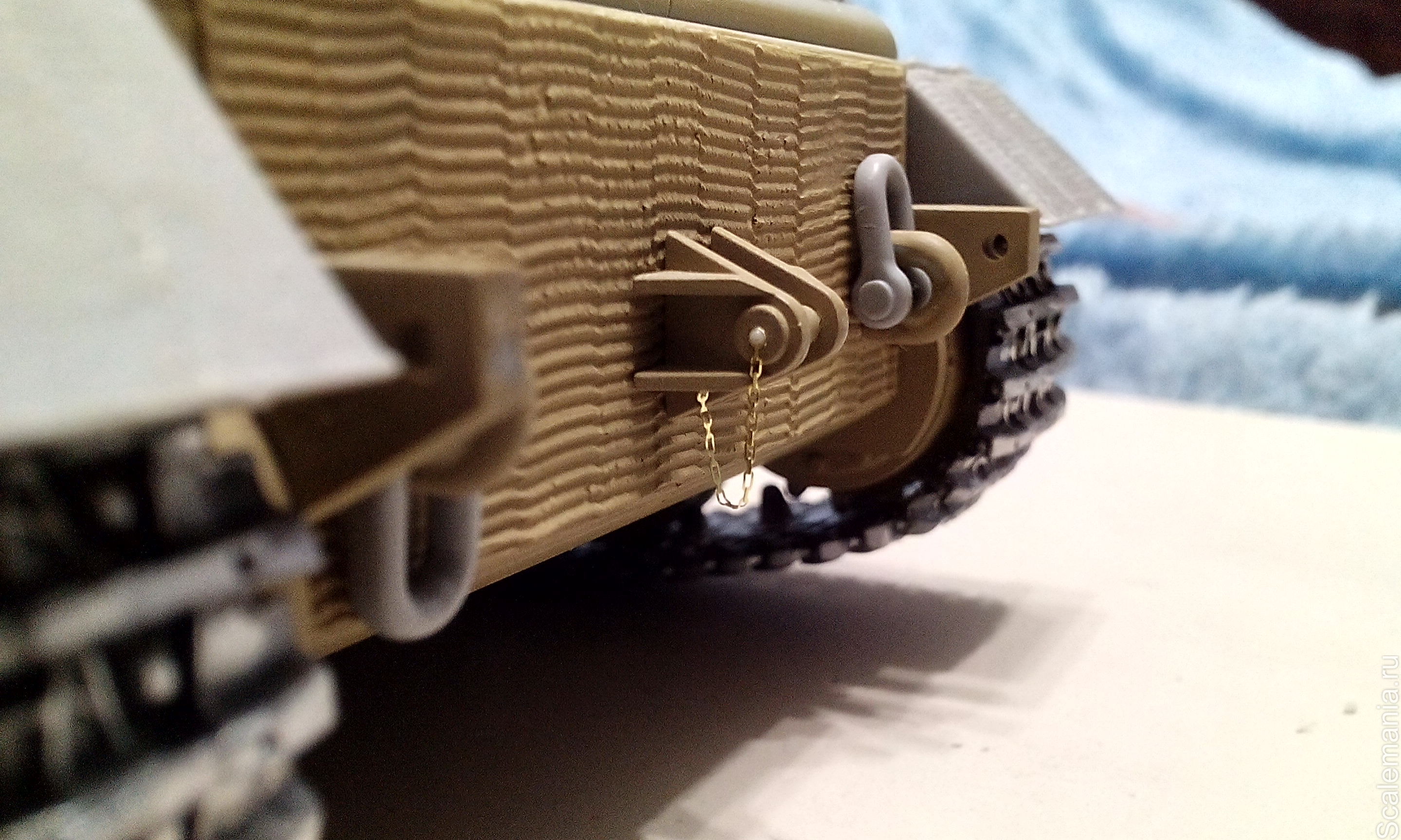

Финал! Установка последних решёток, цепочка и...покой нам только сниться :lol:
