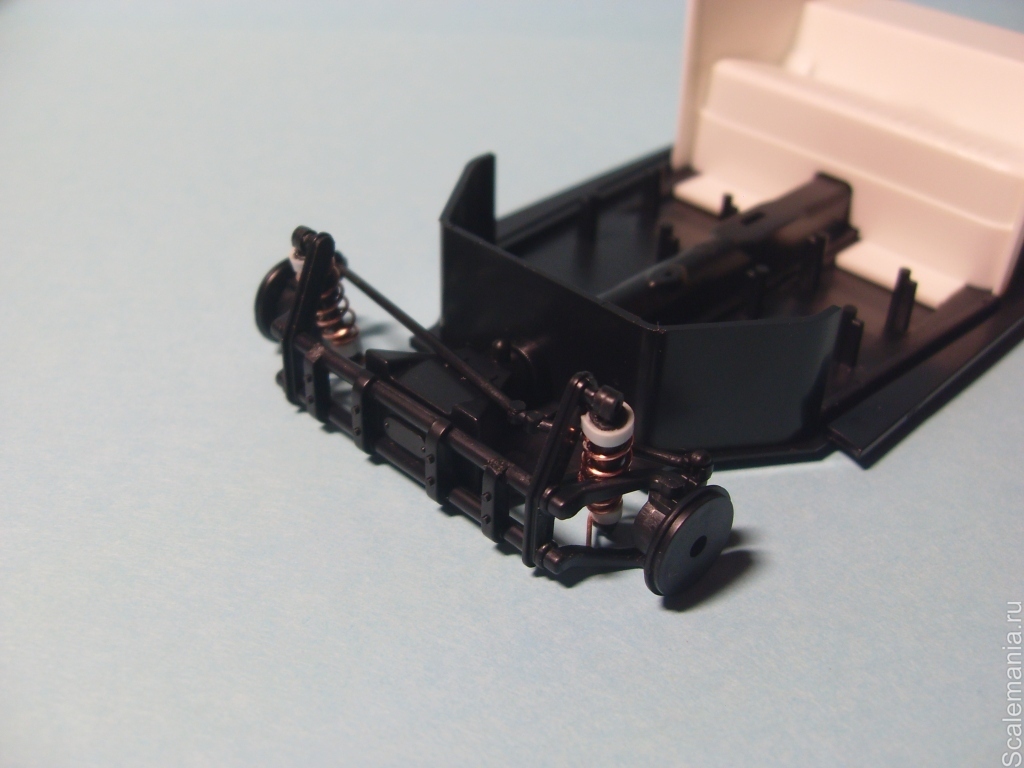

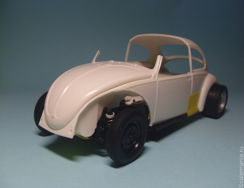

И так, немного попилил сегодня ходовую, пока спереди.
V. 1300 Beetle 1966 Hot Rod / Tamiya 1/24 scale
Еще сделал примерку с задними колесами и передними. С передними выявилось, что их надо менять, мелковаты,поставлю тогда родные. А с задними нарисовываетцо, что поже надо будет расширять крылья. Хотя это еще вопрос спорный, так как ходовую в зади не собирал еще.
P.S. В матчасти я не бум бум, для меня это темны лес, так что может что-то не то говорю =)

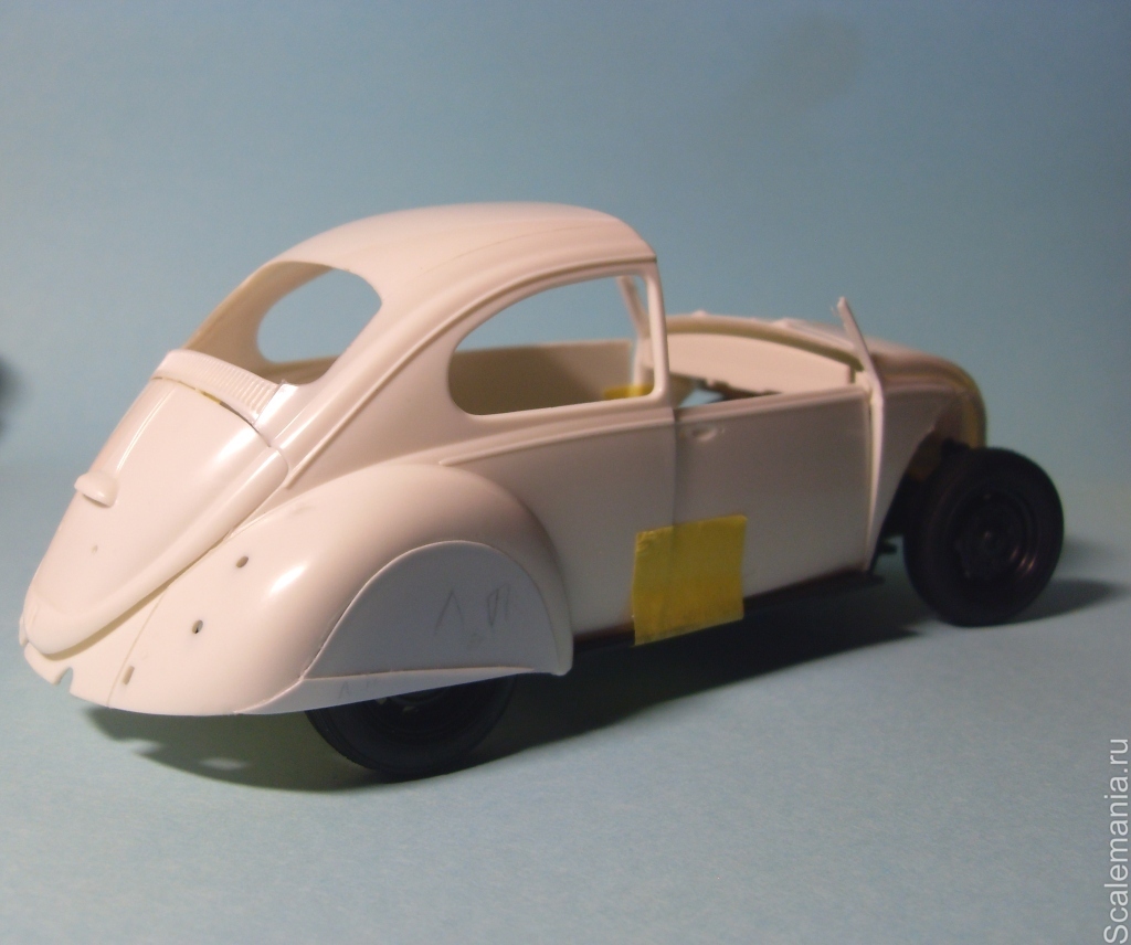

Вов, судя по фоткам, задние колеса в разы больше стандартных, так что придется помучатся подбирая или делая... и да, ты прав. сзади крыльев нет. по твоим же фоткам

Задние колеса очень широкие, прост не видно, так как я на них положил кузов. А вот с крыльями задними, хочу их оставить, прост немного расширю под радиус колес. "Задница" у жука прикольная, не хочетцо терять вид ретро кара, из-за спиленных крыльев.

Доработал сегодня переднюю подвеску, получилась фигня какая-то, по другому не получаетцо у меня. Материал проволока и пластик 0,3мм.

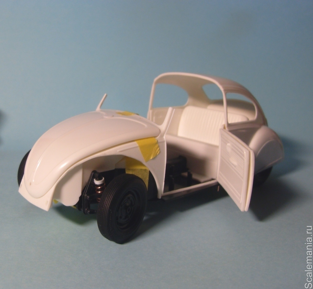

Так же поменял передние колеса на родные. Сделал примерочку, смотритцо так как я хотел.

Вова, с подвеской все норм вроде, а вот то что передние колеса по радиусу больше задних.. вроде наоборот должно быть... или вообще одинаковый радиус.
так что колесам на зад надо искать замену.. ИМХО.
Это я тоже понял, с утра на работе. Но больше радиусом, колеса я не нашел. Если только такие =)

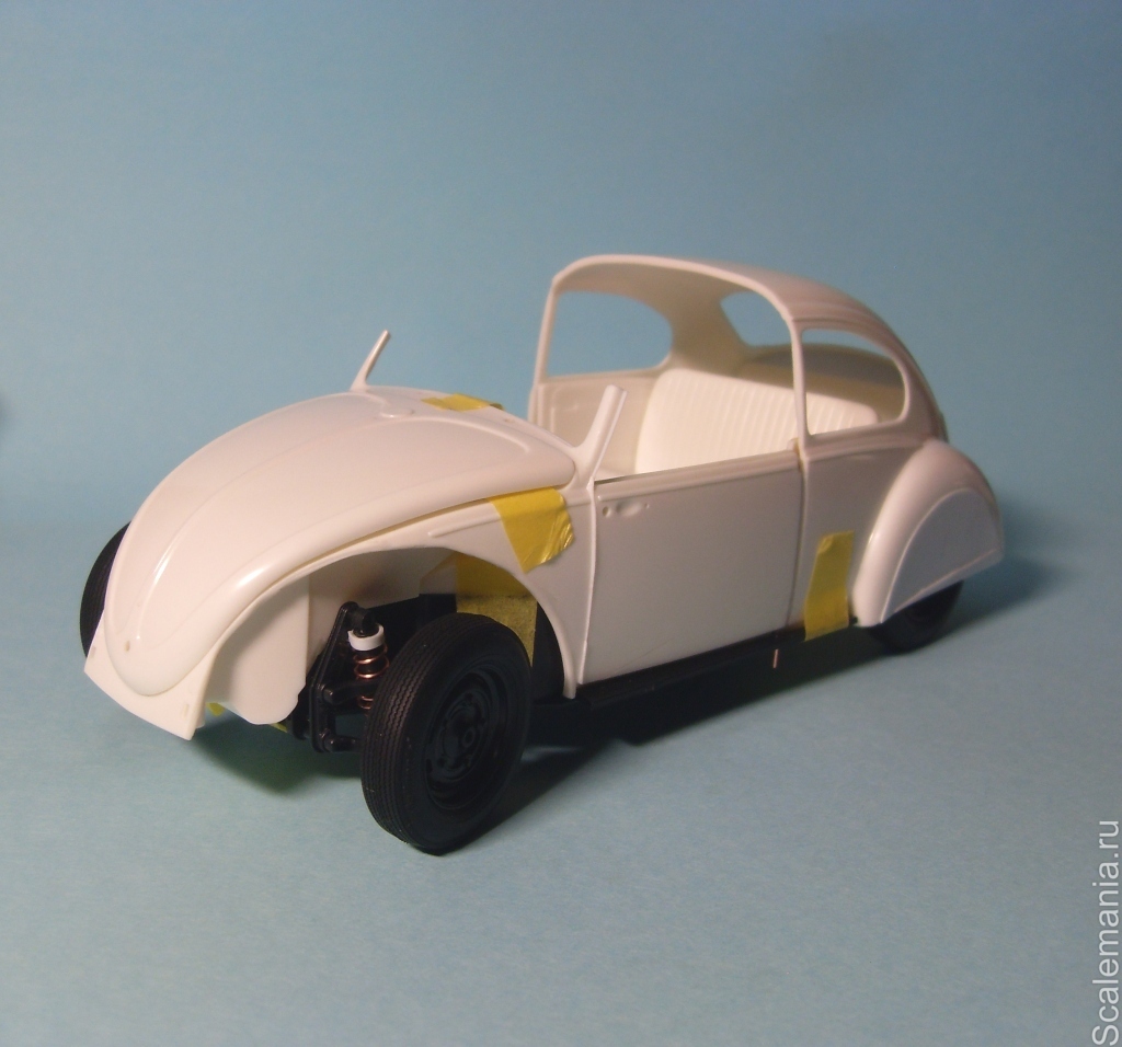

Выход из ситуации есть.
Заделал задние крылья наглухо, пластиком 0,3мм. Само собой все это дело я буду шпаклевать и шкурить, чтоб было гладенько.

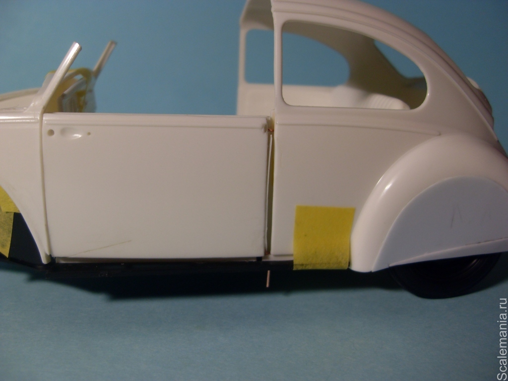

Сегодня весь день провозился с кузовом. Шкурил, срезал, наращивал и т.д. И еще часа три ковырялся, придумывая петли для дверей, пока только повесил одну. Двери будут открываться в другую сторону.
Но мне не очень нравитцо, ибо остается большая шель между дверью и кузовом. Даже если я, наращу еще пластиком пороги кузова, все равно будет щель. Или дверь вообще не будет открыватцо, так как будет упираться в кузов. Закрадывается мысль закрыть стройку, и отдать жука на растерзание другим проектам. Так как возможно, что я запорол кузов.

Вова, я не понял про какую щель ты говоришь?
сфоткай и покажи.

Вот такаааааааааая щель Вадим.

Вов. петли надо делать навесными. сделать их легко. нужна пивжесть и проволока. тогда, ты можешь смело наращивать дверь. все будет пучком.)) а бросать проект из-за этого не стоит..

Какими еще навесными? Вадь, можно поподробней.

Вова. пели могут быть вот такого плана. http://panzer35.ru/forum/66-6362-1
просто тебе не надо столько много звеньев. мне в инете попадалась инфа на одном модельном форуме, как сделать из пивжести. все просто до безобразия. а потом, хочешь, крепи их или на внешнюю сторону, или пряч в специально расточенные пазы. но тогда, достаточно спокойно можно избавится от щелей.
