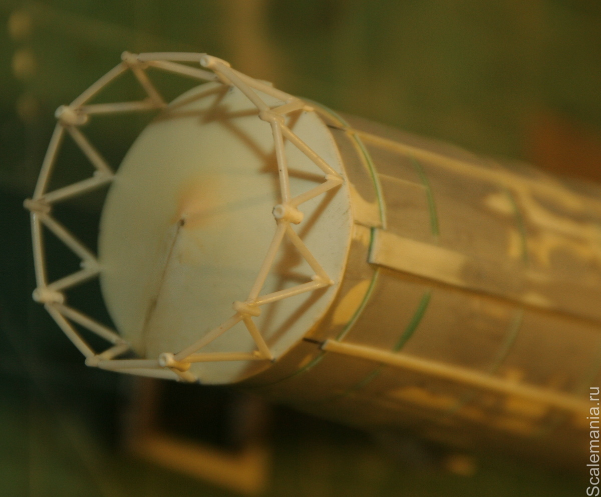

Вторым делом переделал ферму между второй ступенью и третьей. Сделал из пластика (прутки), получилось на мой взгляд хорошо.
Гордость нашей страны РН Союз-У 1/72 самодел Гордость нашей страны РН Союз-У 1/72 самодел

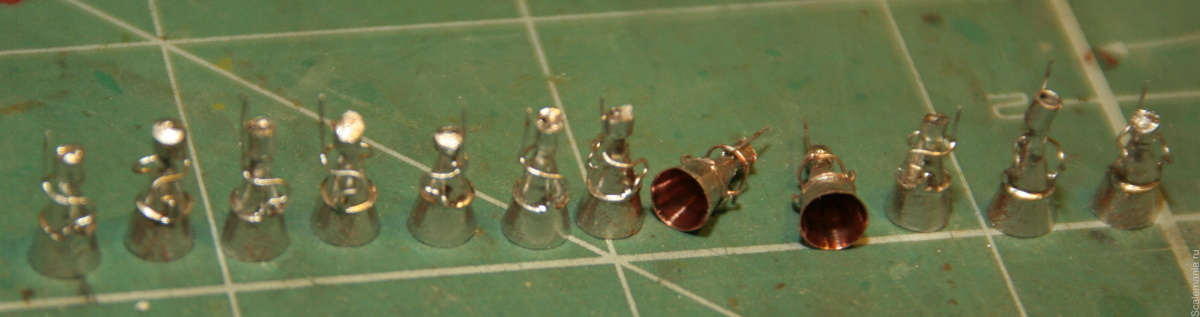

Затем началась довольно трудоёмкая работа - изготовление сопел, маршевых и рулевых, для всего "пакета" (1 и 2 ступень).
Сопла решил делать из листовой меди. Фото промежуточного результата:
И результат: все сопла 16 маршевых и 12 рулевых.
Изнутри сопла отполированы, снаружи пока грунтовка. Если получится, то следующим этапом будет изготовление защитных кожухов(красного цвета), которые ставятся внутрь сопел и заглушек в маршевые сопла. В рулевые заглушки делать не буду, там всё равно ничего уже не видно.

ферма получилась великолепно! а о соплах только один вопрос: как? как ты это сделал?))))

Вадим, почти два года ушло на обдумывание конструкции. Но всё очень просто. Основная форма - усечённый конус. Напечатал на бумаге развёртку, приложил к листу, аккуратно вырезал ножницами, свернул, шов пропаял. Самое трудное было припаять кольцо из проволоки на сопло.
Немного тренировки, много терпения и всё получилось.

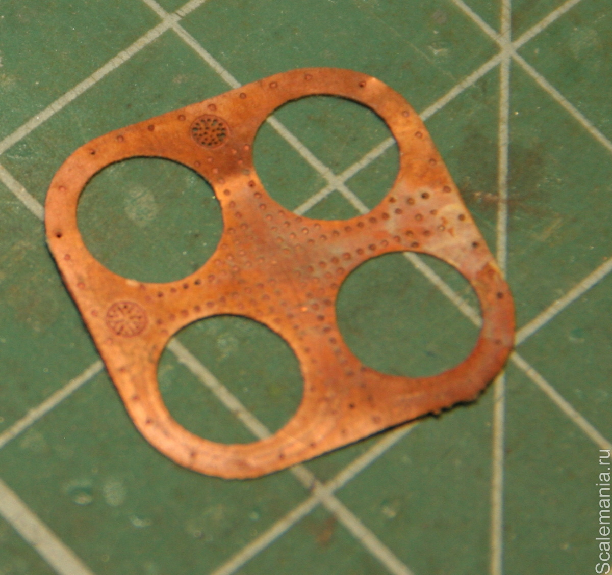

Друзья теперь о проблеме и просьба о помощи.
Мне нужно сделать травление профессионального уровня по моим чертежам.
Пока только одна пластина для центрального блока. Размеры на вложенном фото. Планируется ещё три или четыре примерно таких же по размеру пластин.
Черчу я в Автокаде. Кто может, откликнитесь. Цена конечно важна, но готов заплатить в разумных пределах.
В качестве примера фото одной детали, единственная, которая более менее получилась.
Но, т.к. делали через знакомых знакомых, то этот канал, к сожалению, утерян.

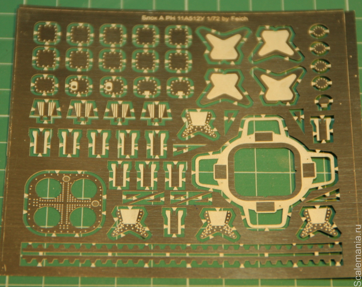

Сначала об очень приятном - мне удалось заказать фототравление и его получить.
Гордость нашей страны РН Союз-У 1/72 самодел Гордость нашей страны РН Союз-У 1/72 самодел Гордость нашей страны РН Союз-У 1/72 самодел Гордость нашей страны РН Союз-У 1/72 самодел
Последнее фото не мной сделано.
Так как делал собственные чертежи впервые, то считаю что очень неплохо получилось. В размеры попал, за исключением хвоста ракеты, но тут всё поправимо.
