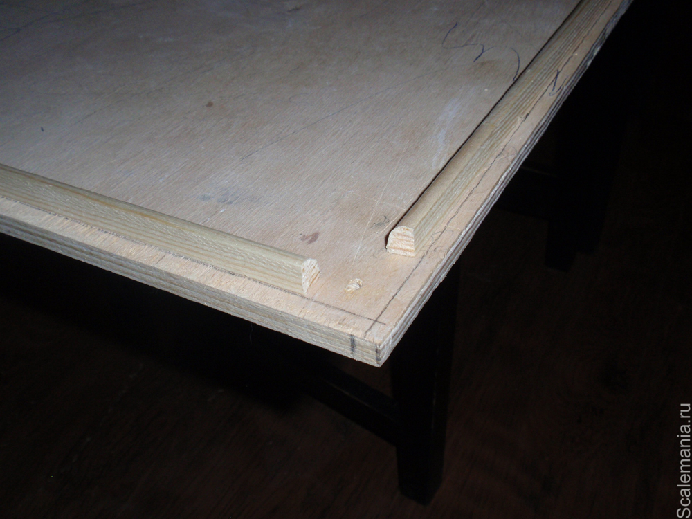

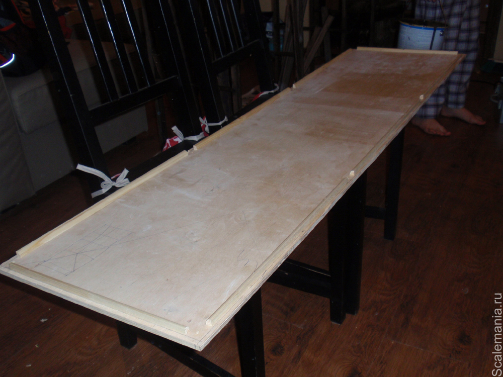

Далее пошла сама сборка ветрины. Основание вырезано из двух слоев фанеры 12 мм. Размер нижнего листа подогнан под размер стеллажа (390х1485),верхний лист сделан чуть меньше (382х1477), для того что бы образовался выступ ,на который будут устанавливаться в дальнейшем стекла.
Герметичная витрина для хранения моделей. Герметичная витрина для хранения моделей.

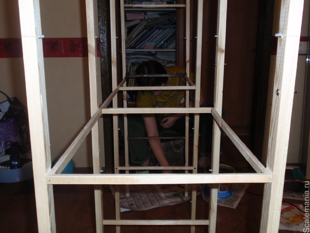

Фактически каркас уже готов. Дальше прошло изготовление полок. Помимо нижнего этажа (дна) из фанеры будет еще семь стеклянных полок. Так стекло вещь довольно тяжелая , существовал риск прогиба стоек под весом полок и как следствие выпадение полок из своих установочных мест. Поэтому стойки были дополнительно стянуты между собой рейками,которые стали опорой для полок. Рейки были прикручены примерно через 360 мм. Получилось три уровня. Центральный уровень я сделал целиком из реек ,так как на середину стоек приходится основная нагрузка по раздутию ветрины в «бочку».Остальные четыре полки установил на железные шпиньки с силиконовым амортизатором между трех основных. Таким образом получилось восемь полок высотой около 170-180 мм.
Герметичная витрина для хранения моделей. Герметичная витрина для хранения моделей. Герметичная витрина для хранения моделей.

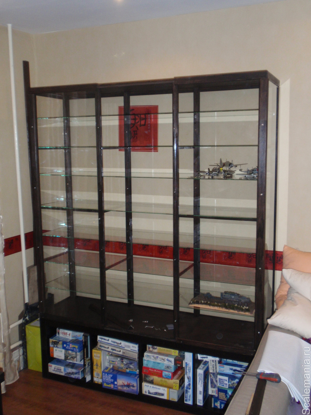

В стойках были просверлены сквозные отверстия под мебельные винты,которыми стягиваются шкафы в стенках. Один винт с внутренней резьбой,ответная часть с внешней. Винты с внутренней резьбой вставил в отверстия и закрепил клеем. Далее вставил стекла.Нижняя сторона стекла становится на полку ,образованную нижним слоем дна и верхним.Верх стекла встает под козырек между крышей и треугольной рейкой. Боковые стороны стекла опираются на стойки. Винты в стойках торчат между стекол на толщину стекла. Теперь стекла прижимаем к посадочным местам деревянными планками шириной 30мм по всей длине стойки и по углам делаем это деревянными уголками. Соответственно по периметру крыши тоже идет уголок , а по периметру дна идет планка.
Двери как таковой нет ибо это самое пылепроникаемое место. Просто на лицевой стороне центральное стекло снимется вывинтив 6 винтов и сняв две планки. Так же верхний уголок и нижняя планка сделаны не целыми , попилены под размер стекла. Центральную часть уголка и нижней планки тоже приходится снимать,но это пустяки. Модели я клею довольно медленно и открывать ветрину придется от силы раза три в год.

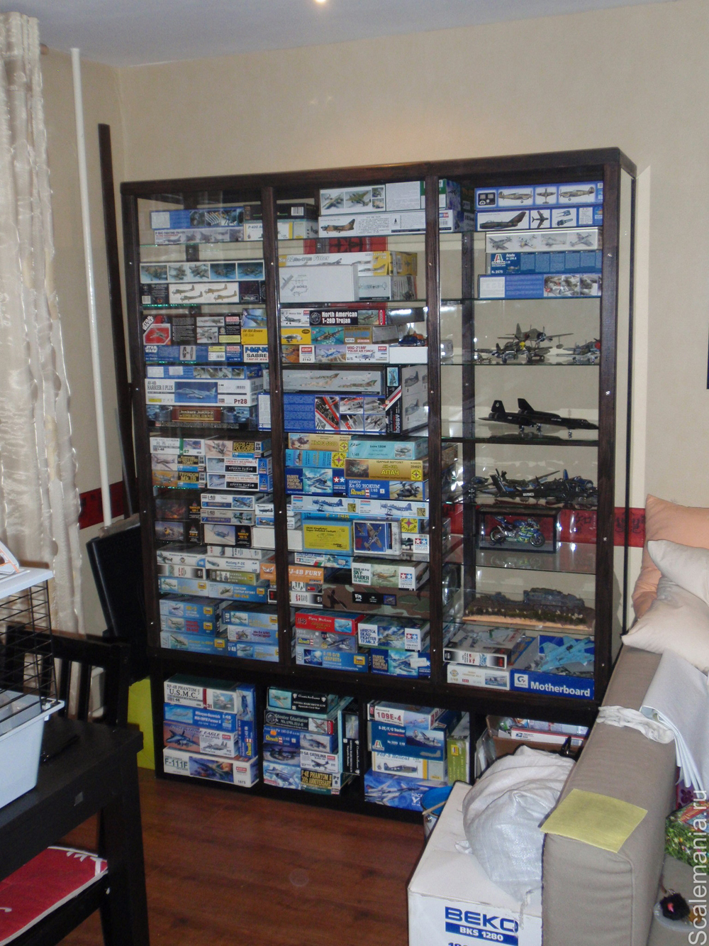

Вот такой хрустальный гроб у меня получился. Теперь в моем углу порядок и главный враг моего хобби на время успокоилась.
