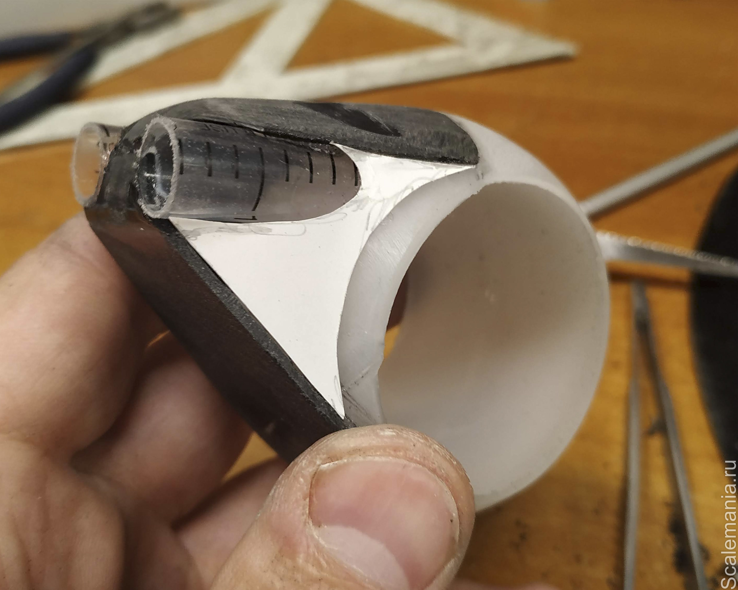

Пришло время продолжить тему. Прямо перед праздниками начал ковырять пушки для дронов. Из пластика собрал пушечные порты и вклеил их в дискокрылья(не знаю как их еще назвать).
Дрон из фильма "Обливион" (3 штуки) примерно 1/48. Дрон из фильма "Обливион" (3 штуки) примерно 1/48.

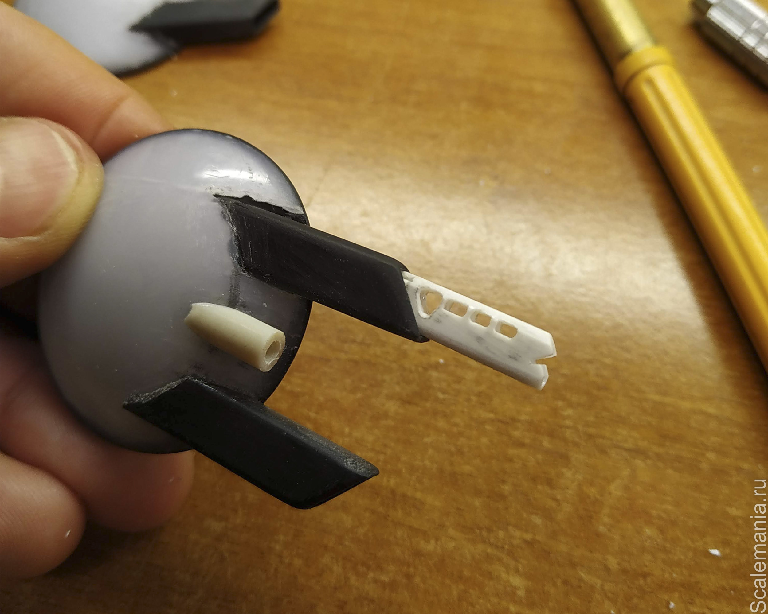

Дальше изготовил сами пушки. Склеил две полоски пластика ,так что бы сверло в последствии проходило по слою клея и не уходило в сторону.Придал внешнюю форму и модельным ножом прорезал отверстия в кожухе ствола.Сам ствол будет из мед.иглы от катетора. Сделал мелочевку из кусочков литника.
Дрон из фильма "Обливион" (3 штуки) примерно 1/48. Дрон из фильма "Обливион" (3 штуки) примерно 1/48. Дрон из фильма "Обливион" (3 штуки) примерно 1/48. Дрон из фильма "Обливион" (3 штуки) примерно 1/48.
Пока только один дрон вооружен,но дела идут вперед. Еще восемь пушек и золотой ключик наш.
