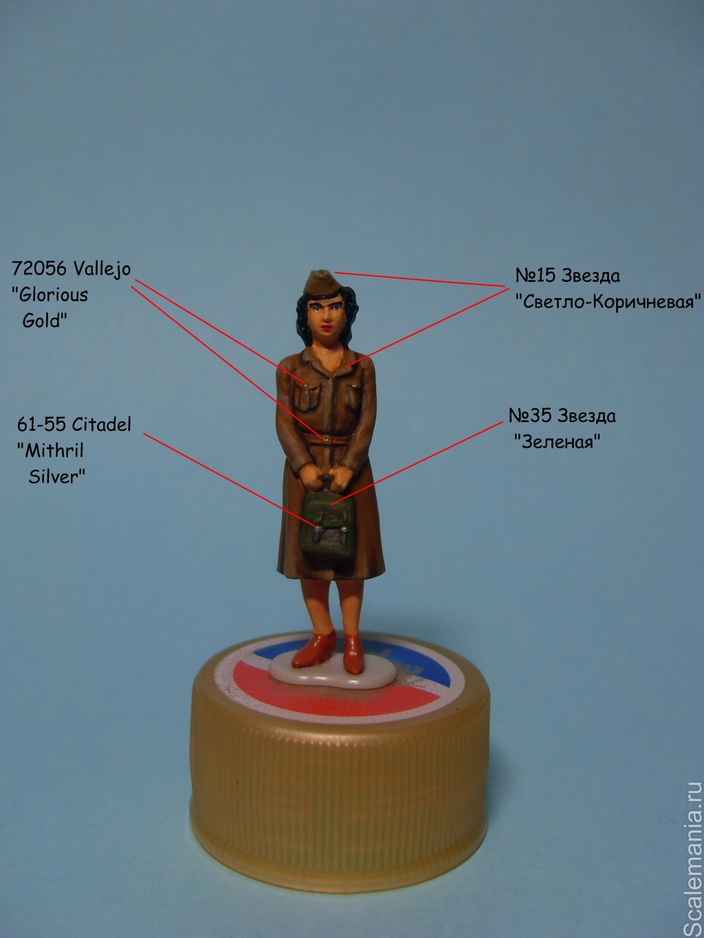

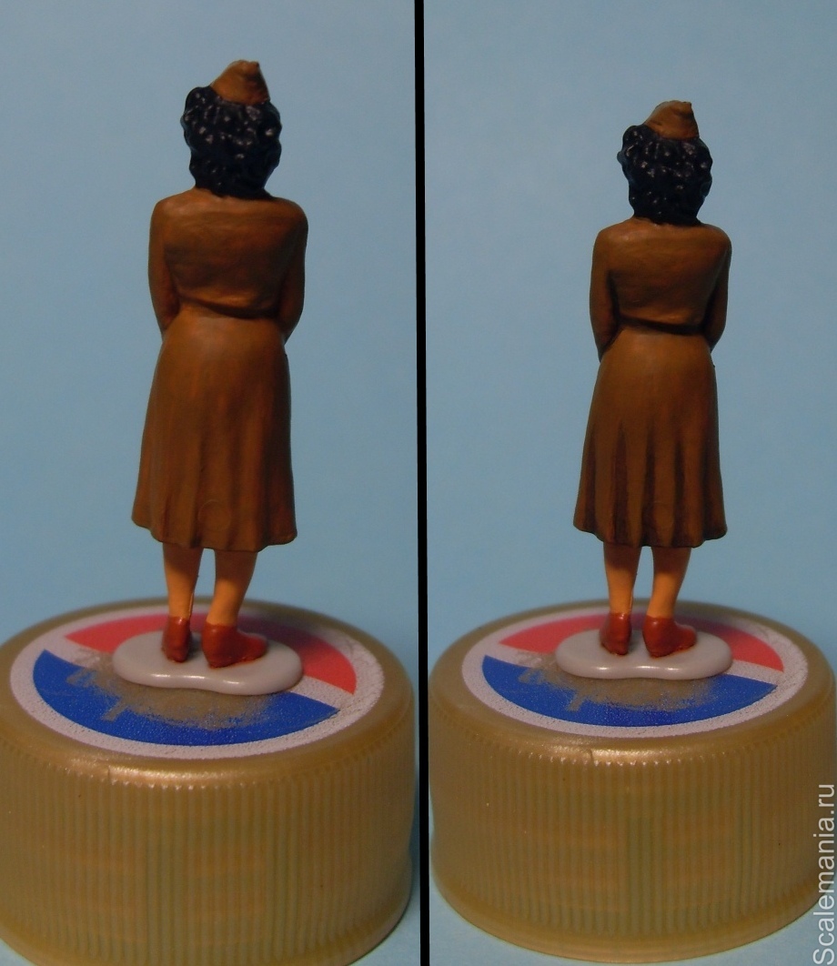

Ну вот, росписал в базу.
Pilots.Groud crew. U.S. Army Air Forse 1942-45. 1/48 Scale Pilots.Groud crew. U.S. Army Air Forse 1942-45. 1/48 Scale Pilots.Groud crew. U.S. Army Air Forse 1942-45. 1/48 Scale
Краски Citadel, Vallejo, Звезда :D Базовый цвет плаща, прокрашен с просветами специально, очень помогает при высветлении.
Pilots.Groud crew. U.S. Army Air Forse 1942-45. 1/48 Scale\
P.S. заметил пару косяков, след пресс-формы на плаще, и бороздку на голени левой ноги. Попытаюсь исправить. Не люблю белый пластик, нефига не видно на нем.
Завтро буду затемлять и высветлять. Потом останется добавить деталей, типо глаз, пуговиц, ногтей, застежок.
P.P.S. Скрытая реклама пепси, шучю ;) :D

Вот, начал затемнять углубления, подчеркивая этим замыленную детализацию.
Я пользуюсь тремя художественными стилями затемнения складок, углублений и т.д. В зависимости от обстоятельств.
Первый стиль, это так сказать реалистичный, делается обычной черной краской, с помощью художественной техники, лессировки. Лессировка это нанесение очень тонкой, жидко разведенной краски, на окрашенную поверхность, для придания другого оттенка цвета.
Как это делается.
Берем кисточку нужного размера, широкую для больших поверхностей, тонкую для точных работ. Окунаем кисть в воду, получаем каплю, и этой каплей слегка соприкасаемся с краской нужного цвета так, чтобы вода слегка подкрасилась, и наносить на поверхность окрашенной миниатюры. Но тут есть свои тонкости, допустим количество слоев, и движение кисти. Количество слоев краски, каждый выбирает сам, в зависимости от нужного результата.
Второй стиль, делается с помощью затемнения более темной краской, базового цвета. Допустим если у вас, был базовый цвет зеленый, то затемнять его надо темно зеленным, и аналогичными цветами. Но такой способ дает мультяшную роспись миниатюры.
Третий стиль, это затемнения складок с помощью высветления, но не двумя цветами краски, а тремя-четырьмя. Тоже делается лессировкой, но уже более трудоемкий процесс. Эффект потрясающий.
Многие коллеги, посмотрев на миниатюру, сказали бы, что слои грубо нанесены, нестабильно. Я крашу так специально, для их композиции с самолетами, которые покрашены не художественным стилем.

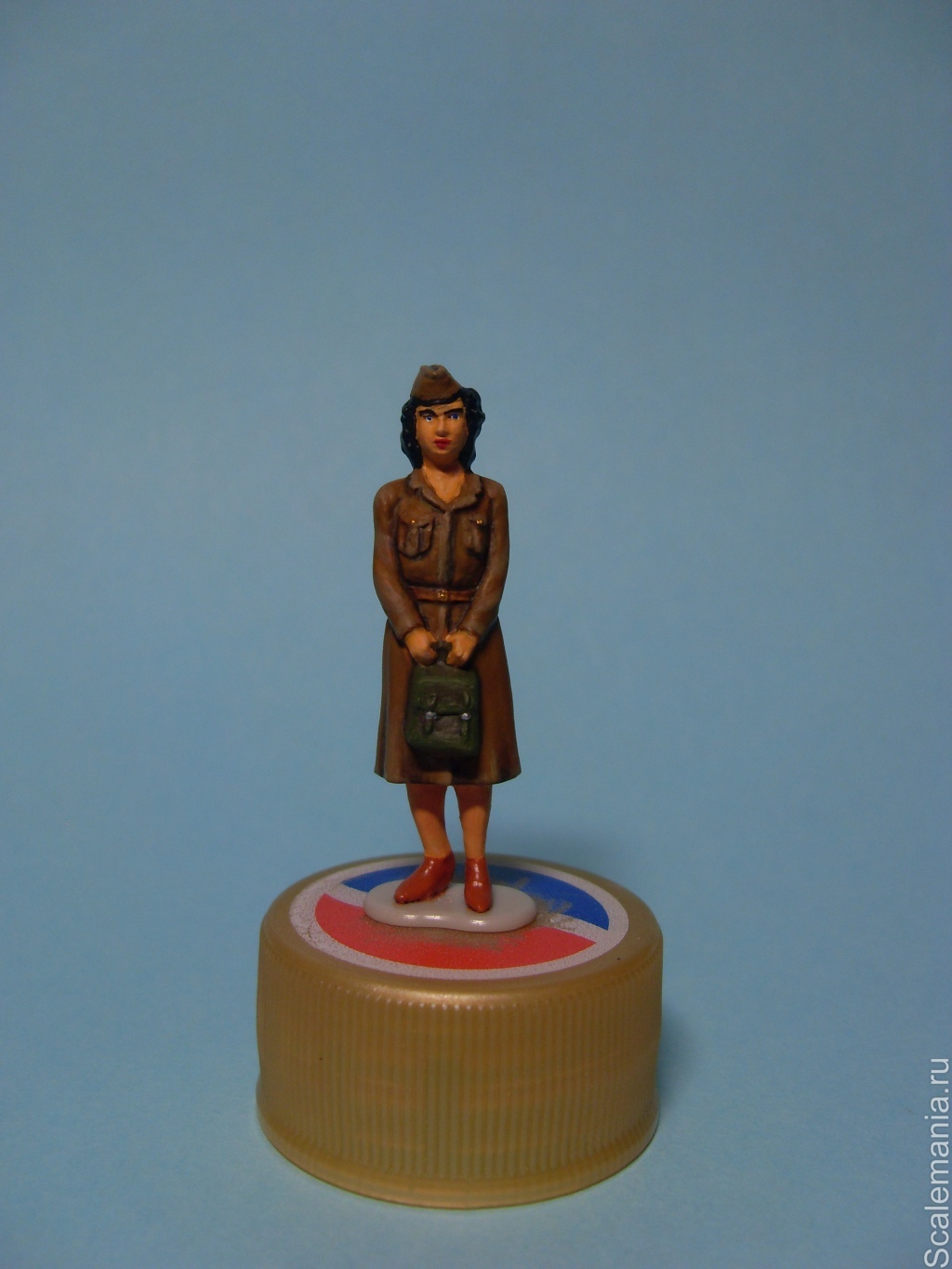

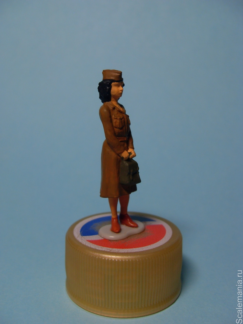

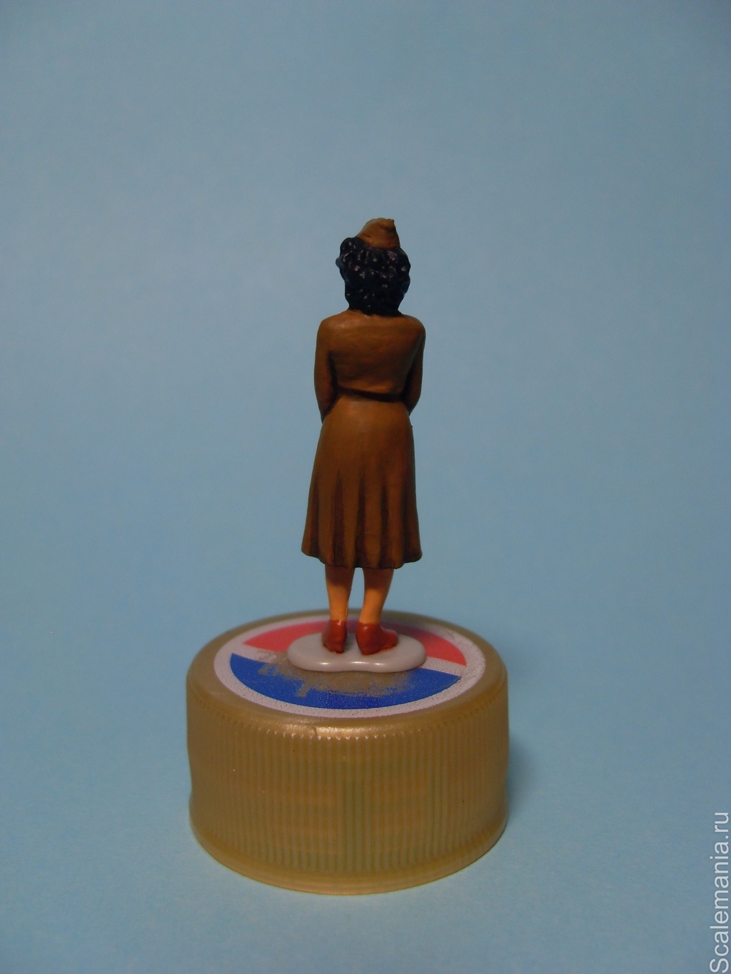

Ну вот и закончил сегодня миниатюру.
Высветлял в основном звездовскими красками. Детали прорисовывал красками Vallejo и Citadel.
Высветление делаетцо тоже лессировкой, 3-4 слоя для такого масштаба достаточно.
Лицо получилось у меня не важно, это пожалуй самая сложная, для меня ,часть в росписи миниатюры, тем более, женское, с такой плохой детализацией. Вобще качество росписи фигуры, зависит не только от уровня покраски художника, но и от самой миниатюры, ее размер, детализация, сложность позы. Это я не отмазываюсь , мой уровень где-то почти средний, между "кривые руки" и "что-то умеет" =)

быстро однако...
и вполне приелимый результат с расстояния точно. ближе не берусь судить. потому как тока сам в процессе изучения

Согласен, при близком расстоянии, роспись грубовата. От объектива до миниатюры 10-11см. В общем на покраску у меня ушло 12 часов с копейками. Это очень мало, и очень быстро, но, при такой плохой детализации, я выжил почти все что смог от своих рук. В среднем на роспись миниатюры такого размера, у меня уходит 30-40 часов. А так как мне еще надо покрасить 13 миниатюр, 30-40 часов, это очень долго, где-то 200 дней до полной покраски набора.
Вот анализ моих последних работ маленького масштаба.
P.S. Лицо у дамы перераспишу в выходные, а то на переодетого мужика похожа.

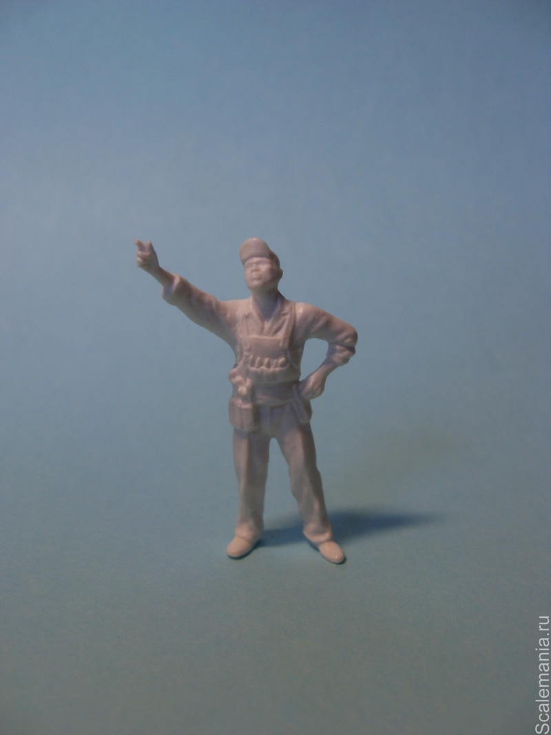

Начинаю расписывать негра механика. Еще не разу не красил негров, думаю будет интересно.
И фото из серии "почувствуй разницу". Детализация ICM механика.
