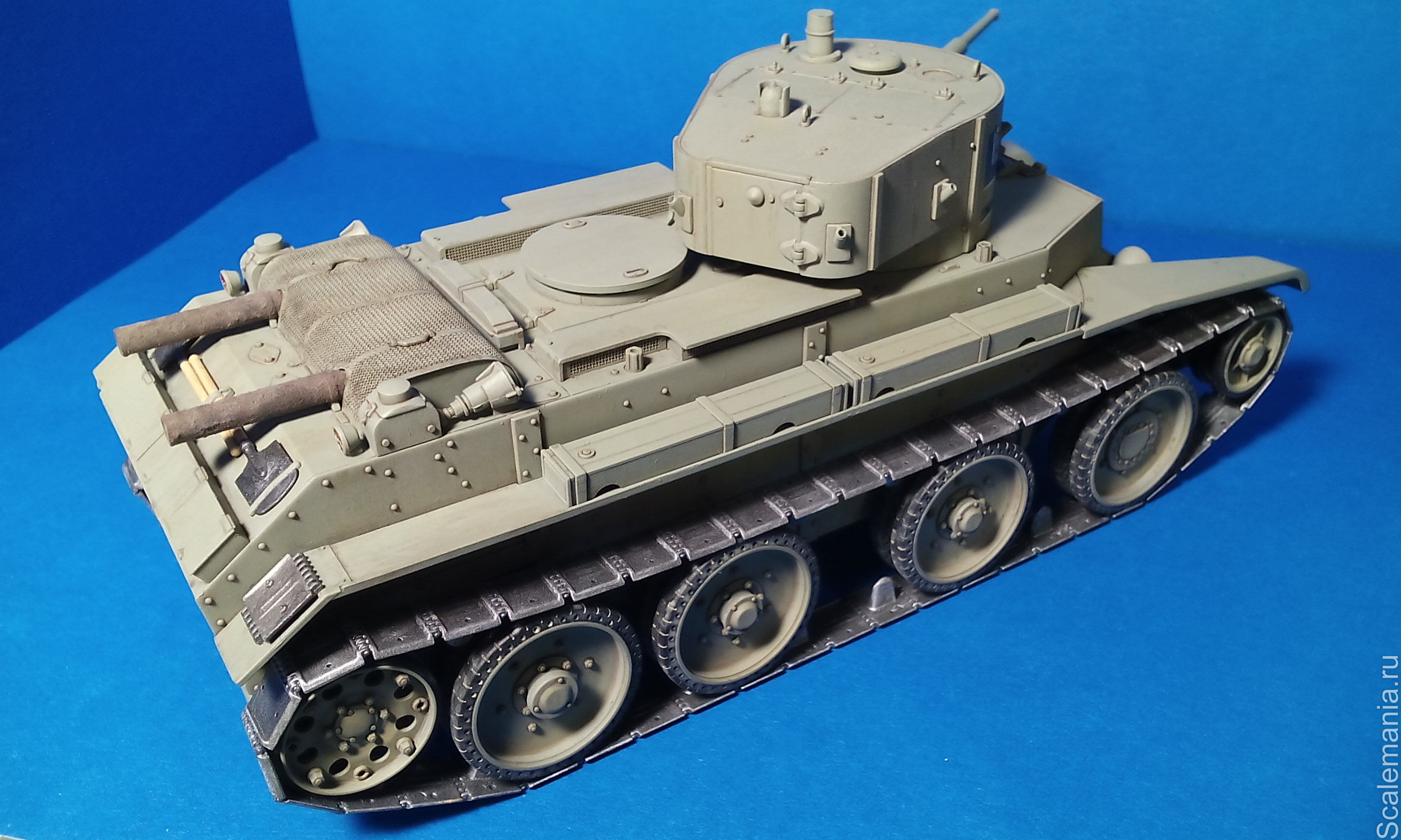

BT-7 '35 (Suomen Armeija) 1/35 Tamiya ×
Обзор можно заценить тут: http://www.models.temza.ru/reviews/0305 ... tamia.html
Рассказано грамотно, без соплей, всё по теме, за что автору респект опупенный!
Если честно, то начал и собсно собрал я его давно, зело этот танчик мне нравиться ещё с децтва. Но моё табу, собирать только технику ОСИ, громким кваканьем не давало мне покоя. А то у меня понесёца опять, увеличение запасов :lol:
А тут я недавно начал изучать Советско-Финскую войну, ну и вот результат.
Прототип выбран, аж две фотки есть, разного времени! На второй видно, что машина уже ушатаная.

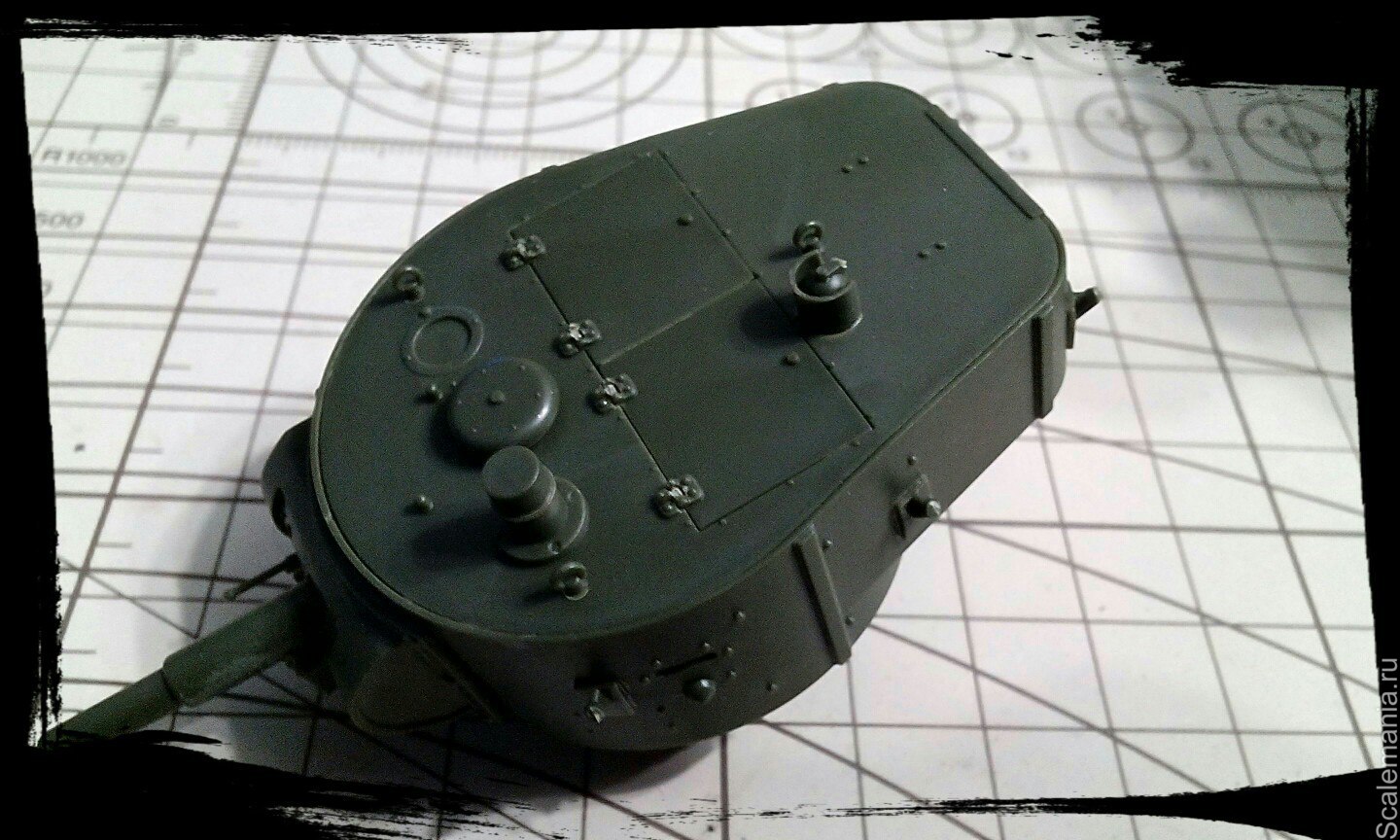

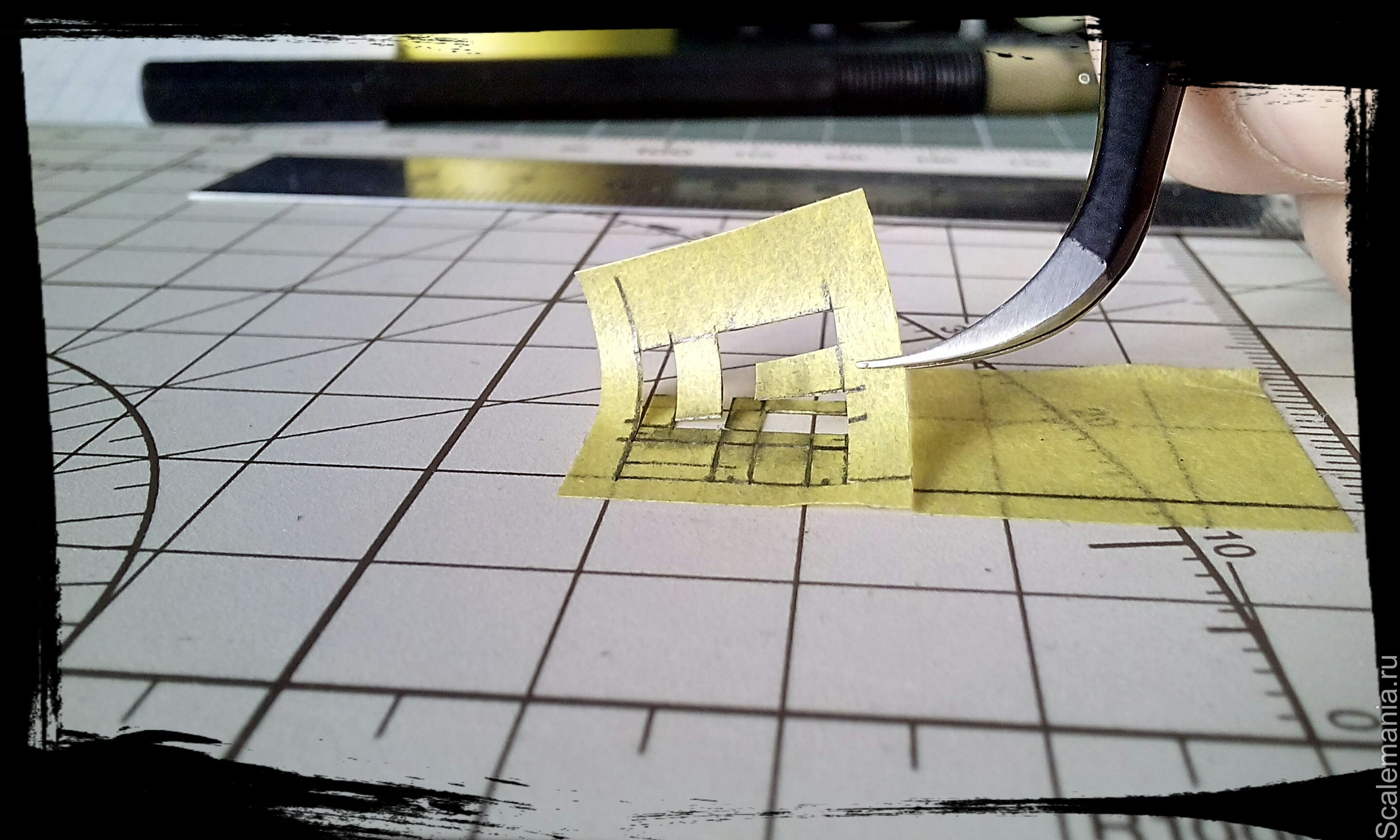

История историей, а я чуток поковырял башню. Финны демонтировали антенны с захваченных танков, займёмся этим.
Чтобы не мучаться с выравниванием стоек, приклеил антенну целиком.
Затем срезал её, подшаманил срезы и рассверлил стойки.

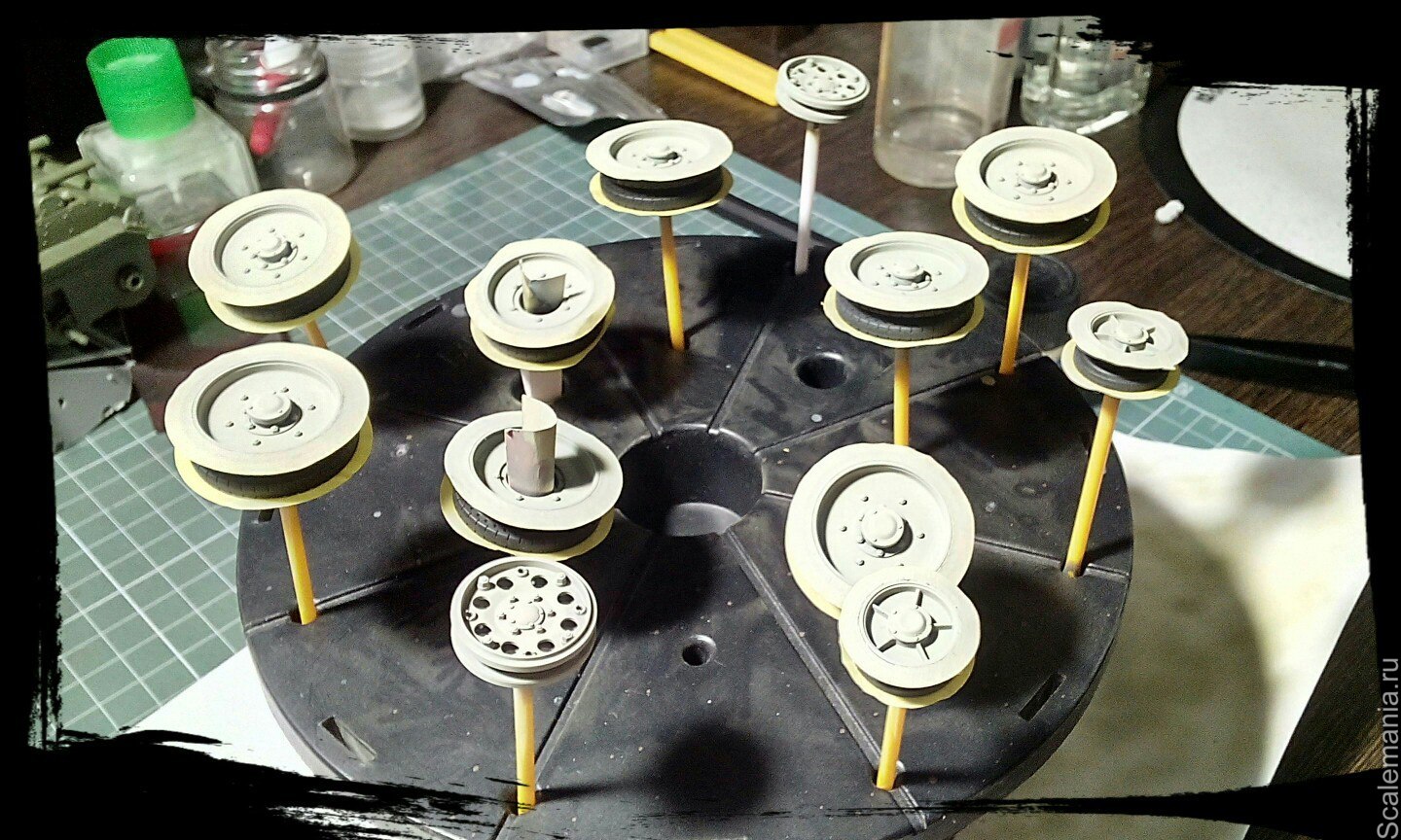

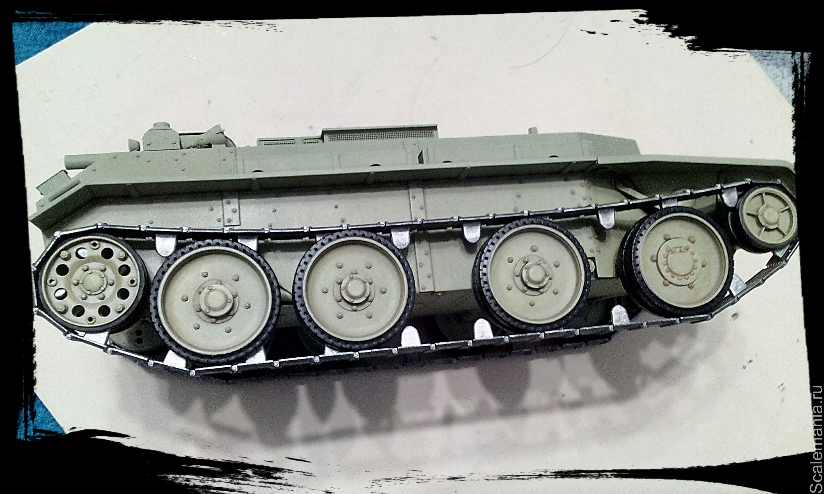

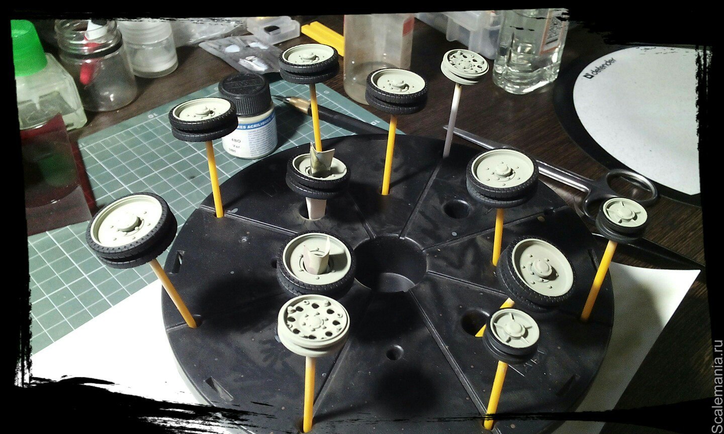

Задул катки, башню и траки в базу. Чёрный и ганметал-Тамия.
У фона есть одна странная черта, на некоторых фотках сваливать цвет в розовый спектр, ничо не могу поделать.

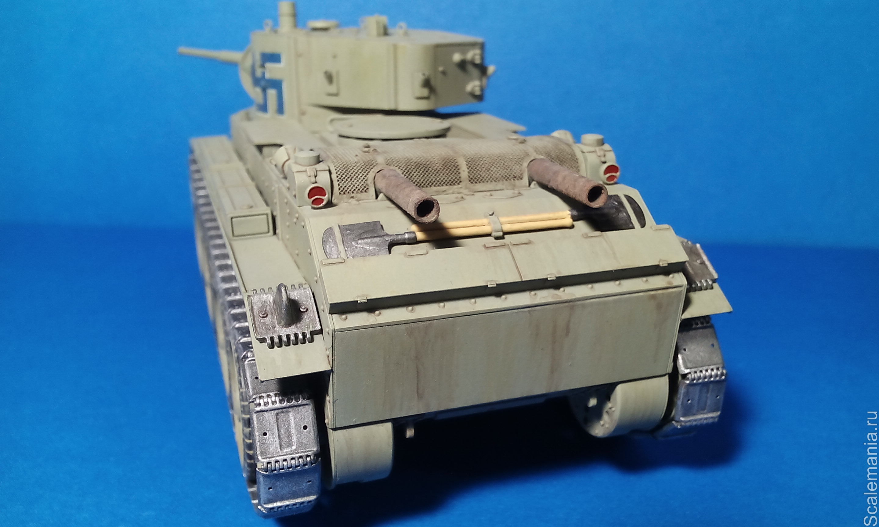

Долго воевал с краской, с горем пополам задул корпус, пользуясь родным растворителем.
А вот глянцем задул, рискнув развести лак водкой. Абрамс уже покрывал матовым ЛайфКолором с водкой, но там и базовая краска другая. Тут рискнул по родной дунуть. Вроде неплохо лёг, хотя всё так же, упорно подсыхает на выходе. Убрал с аэра коронку и постоянно протирал выход кистью, смоченной водкой.

Из жидких пигментов ЛайфКолор, выбрал три подходящих. Что это такое и как себя ведёт, почерпнуто из опыта работы с E 50. По сути-это та же краска, посему можно смело сказать, что тонировка нарисована. Особо усердствовать не стал, первый раз всё таки.

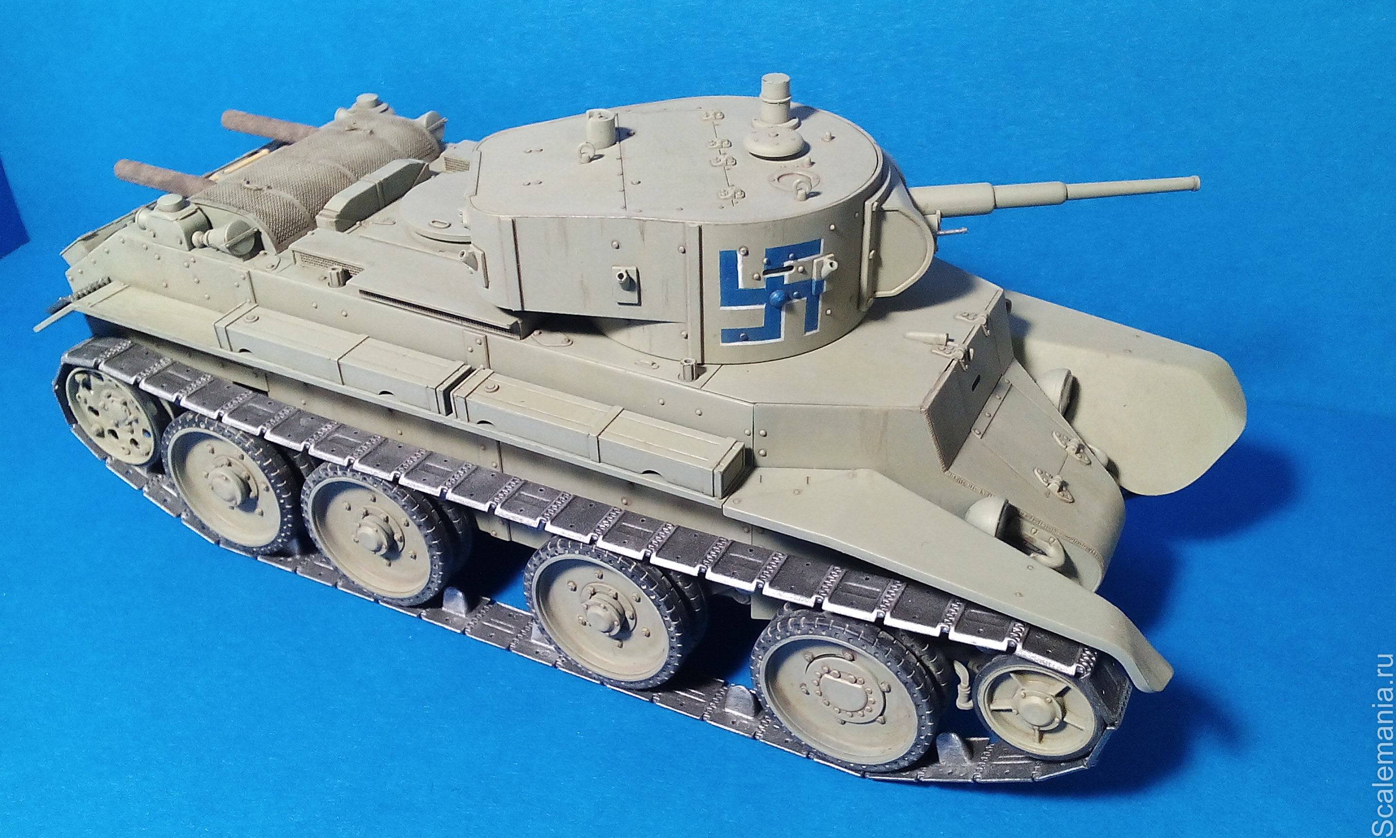

Эдик подогнал из своих запасов хакаристи, но они оказались позднего типа (после 43 года). Посему пришлось самому делать маски.

Еле накрасил хакаристи,любимый аэр Инкед убит (плюётся, гонит воздух в ёмкость)-Нюша уронила. :(

Скотч, цуко! С обоих сторон, падла, содрал. :cry: Мастерство не пропьёшь :lol:
Исправляем и лачим.
Гемор жуткий с этими самопалами. Хачу деки! :cry:

Ну вот и готово.
1/Ps.Pr, R-703, 1942.
