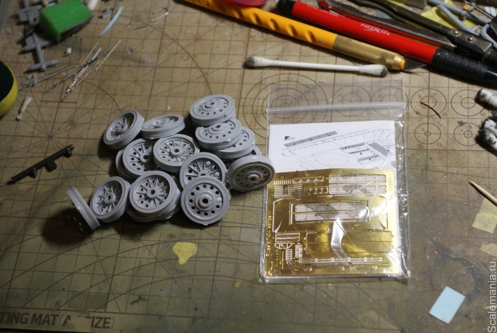

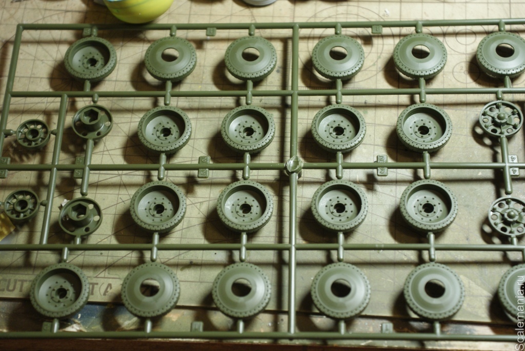

Итак несколько недель штудирования книг и общения со спецами непрошли даром, начинаем с того что катки в наборе совершенно негодные они больше подходят на самые ранние варианты 34-ки выпуска 40-х годов поскольку есть усиливающее кольцо, так что я достал Макетовские катки по типу "Паук" именно такие должны стоять на этой модификации. Катков по типу "Паук" существовало множество вариантов порядка 5-6 (никто толком несможет сказать в какой период они устанавливались поскольку выпускались разными заводами и могли стоять на разных танках одной серии выпуска), существует в модельном бизнесе всего два варианта, от фирмы Дрегон (только в наборе с танком) и Макет (отдельно и в наборес танком).
Ну и достал травление чтобы оживить модель. Т-34/85 от  Tamiya в масштабе 1/35 Т-34/85 от  Tamiya в масштабе 1/35

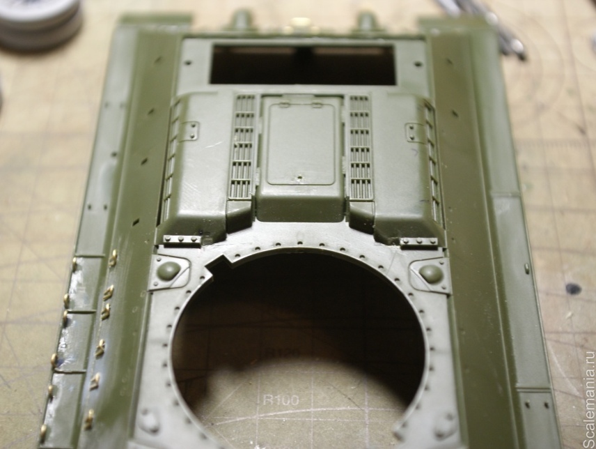

Ну а пока вот работаю над корпусом лишнее убираю: боковой антенный ввод на корпусе, лишние отверстия на корме и лобовой плите, заменил боковые 6-ть скоб отлитые вместе с корпусом на проволочные, убрал лишнюю петлю и добавил недостающие клепки на корме, в подбашенной части срезал лишнюю длину усиливающей планки с клепкой, на крышке люка моторного отделения срезал ручку она была на реанних машинах и сделал отверстие под шестигранник и добавил ручку скобу на круглый люк на корме

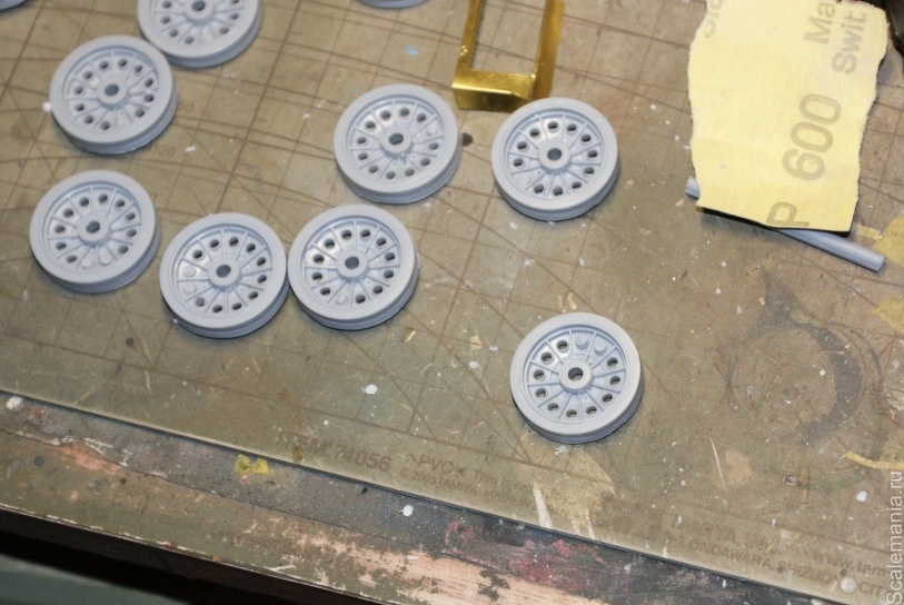

Родной ствол орудия я бы непоставил ни при каких обстоятельствах, ствол это первое что надо менять на танке. Но в продаже в магазинах его неоказалось :| ну и хрен с ним у меня есть друг моделист, он токарь, и он мне его выточил из алюминия. Таке работаю над колесами высверливаю отверстия которые залиты пластиком
