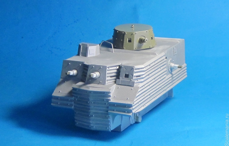

СообщениеДобавлено: 27 сен 2013 05:29
Корпус и башня готовы, за исключением пулемётных пулемётов.
Теперь на очереди работа с "Точкой"
Танк Боба Сэмпла, 1:35, самоделка (Готово) Танк Боба Сэмпла, 1:35, самоделка (Готово)

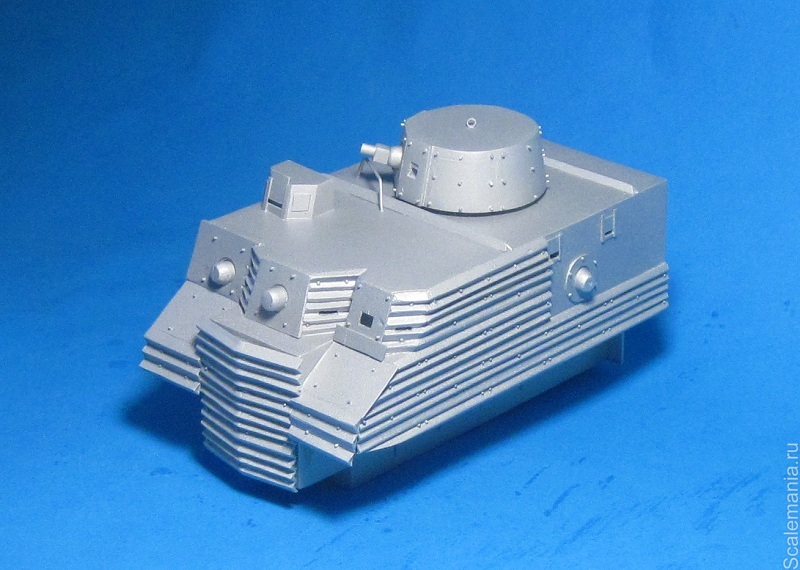

 Заголовок сообщения: Re: Танк Боба Сэмпла, 1:35, самоделка
СообщениеДобавлено: 27 сен 2013 09:32
Заключительный аккорд на сегодня - грунтовка. Как видно на фото, "гофр" получился не одинаковым).

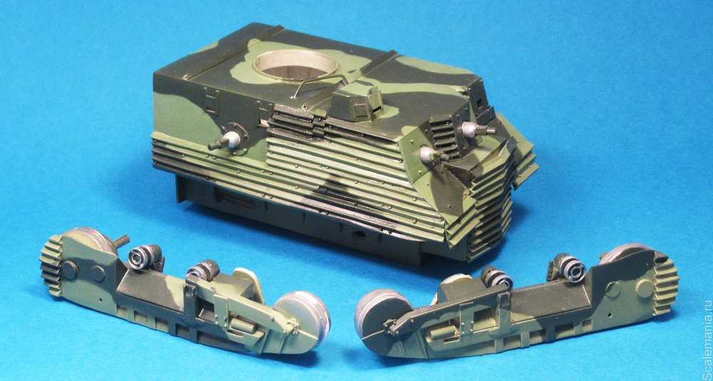

СообщениеДобавлено: 06 окт 2013 18:39
Основные покрасочные работы закончены
