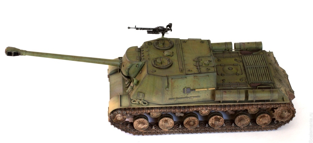

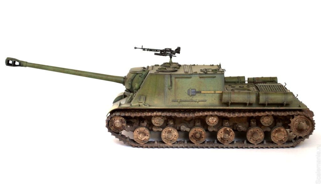

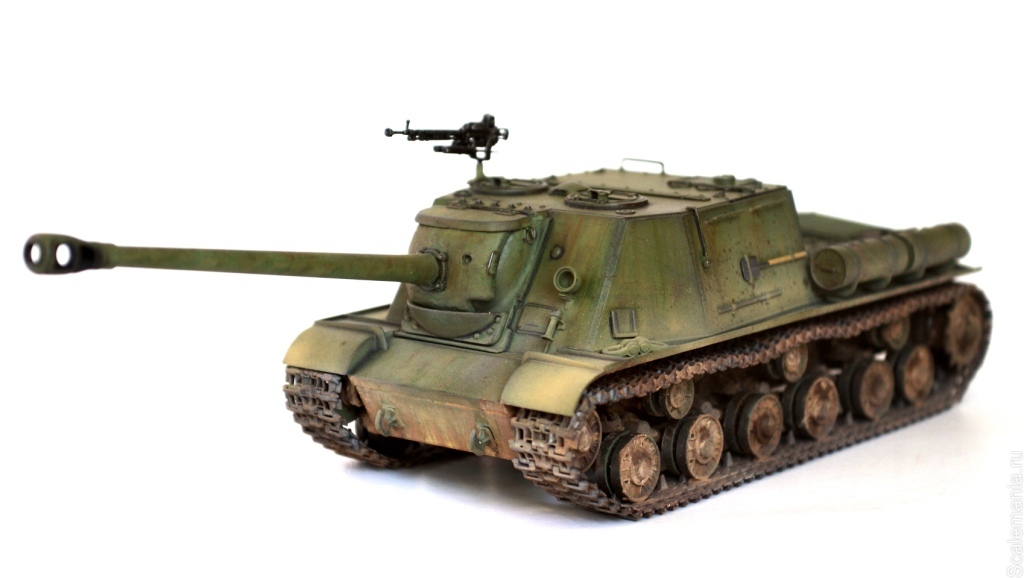

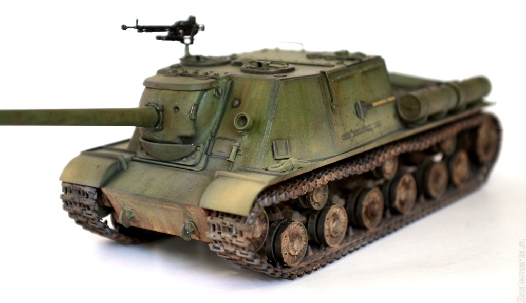

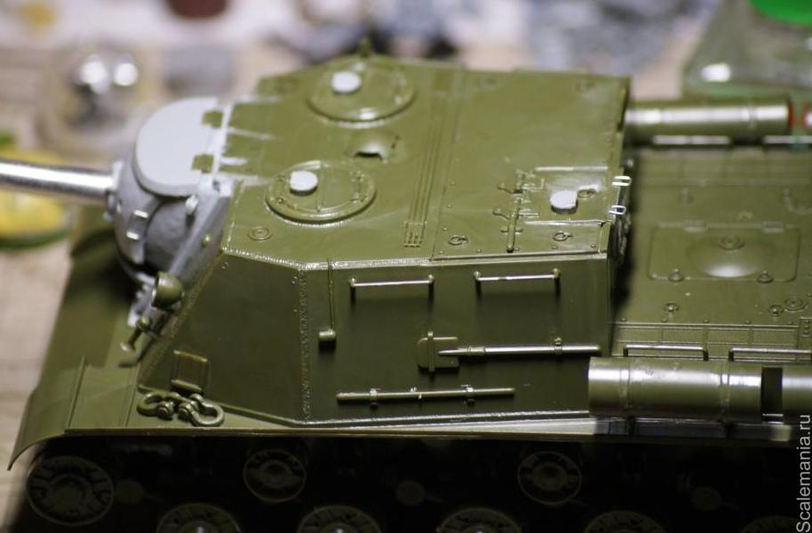

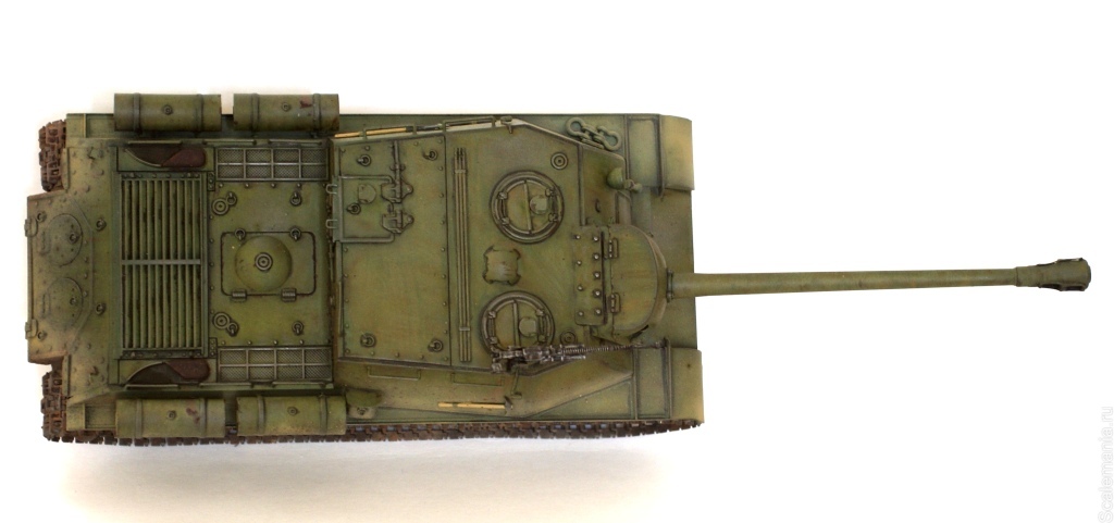

Данной моделью я продолжаю серию строек тяжелых САУ советской армии, следующая ИСУ-152 завершающая (СУ-152 и ИСУ-122 уже есть). Никакой привязки к прототипу не предполагалось, так что декалей нет.
Ну а теперь о модели. Приобретена модель была очень давно, впоследствии наслушавшись, очень много нелестных отзывов я даже немного пожалел, но дабы не пропадать потраченным деньгам решил использовать ее для конверсии. Но в процессе сборки был очень удивлен тем нелестным отзывам о модели. Качество сборки вообще не доставило никаких проблем, а качество отливки, за исключением отдельных узлов которые даны достаточно условно, очень хорошее. По мат части, конечно, пришлось доработать, но это не так критично и трудно, все в рамках разумного.
В общем итог таков, модель мне понравилась и ИСУ-152 я скорее всего буду делать тоже от Звезды.
Из доработок:
1. Точеный ствол от фирмы Модел поинт.

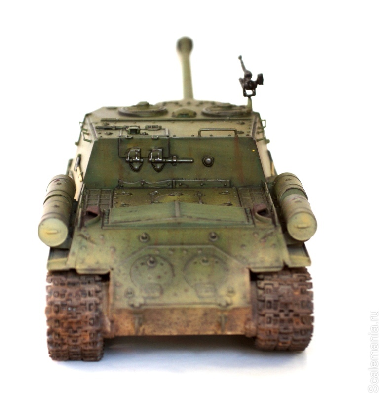

2. Добавил недостающие скобы на маске пушки , на створке заднего люка и корме.
3. Проводка к фаре.

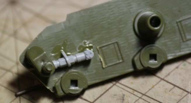

4. Перемычку между задними петлями на плите МТО
5. Зашпаклевал отверстия на 2-х круглых люках задней плиты МТО и высверлил новые, старые были неправильные.
От Дрегоновского донорского набора были использованы следующие детали:
1. Маска пушки
2. Натяжные тяги для переднего катка
3. Лючок для загрузки/выгрузки боеприпаса.
4. Смотровые приборы
