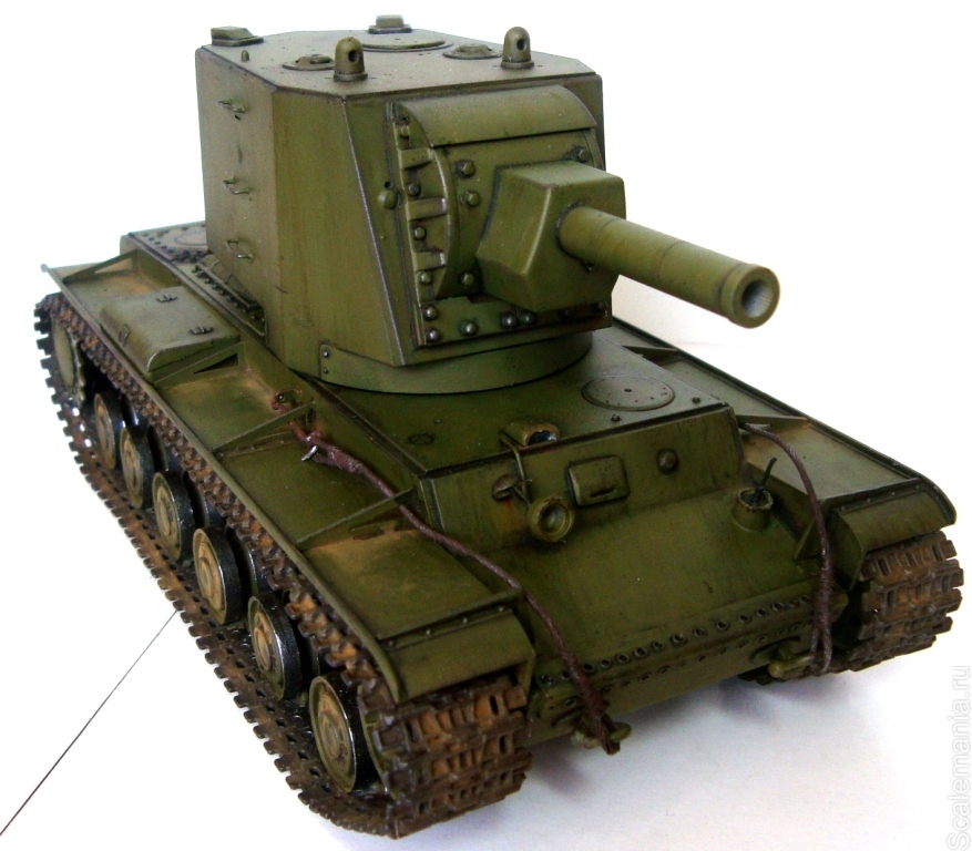

Представляю очередной свой КВ, из то серии КВшек что я строю а построить я собрался все КВшки. Как и все свои КВ эту я взял тоже от ВЭ т.к. мне нравится тот винегрет что делает ВЭ, столько возможностей для творчества такой полет фантазии не дает ни одна фирма, а уж сколько возможностей для запила ммммм....... В общем сама модель полные дрова и дорабатывать надо очень много, практически каждую мелоч.
Из доработок:
1. Точеный ствол
2. Наборные траки
3. Троса из стального тросика
4. Проводка к фаре и сигналу
5. Антенный ввод, в наборе его не было совсем пришлось делать с нуля.
6. Все сеточки заменены на металлические
7. На сеточки МТО добавлены по три перемычки из пив-жести
8. Смотровой прибор механика водителя в наборе отсутствовал, пришлось его изготавливать с нуля
9. Сымитировал триплексы в смотровых приборах из DVD диска
10. Сделал гужоны на передней части корпуса
11.Заднюю плиту МТО и вокруг вент сеток полностью переклепал клепку
12. Изготовил задний фонарь
13. Сделал пистолетные порты и просверлил рядом смотровые дырки на задней и передней плитах башни
14. Скобы на башне заменены на проволоку
15. Добавлена клепка на маску пушки и снизу по бокам башни
16. Сделал щель между нижними броне листами маски пушки, производитель давал их одной деталью, а должно быть из двух
17. Срезал шайбу на люке МТО
Окраска база аэрограф краска Акан 4БО остальное Тамия, фильтр от Мига, смывка масло, тонировка масло пигменты миг.
Вроде все. Всем приятного просмотра!!!

Макс, отличный танк, поздравляю!)

Супер. Просто МОНСТР.

Макс, упустил я момент тут отписаться.
отменный результат.
жаль, что нет самого процесса постройки тут. было бы красивое дополнение.

Друзья большое спасибо!!!!
Вадим, самого процесса стройки нету т.к. строил его урывками в промежутках между другими моделями.
