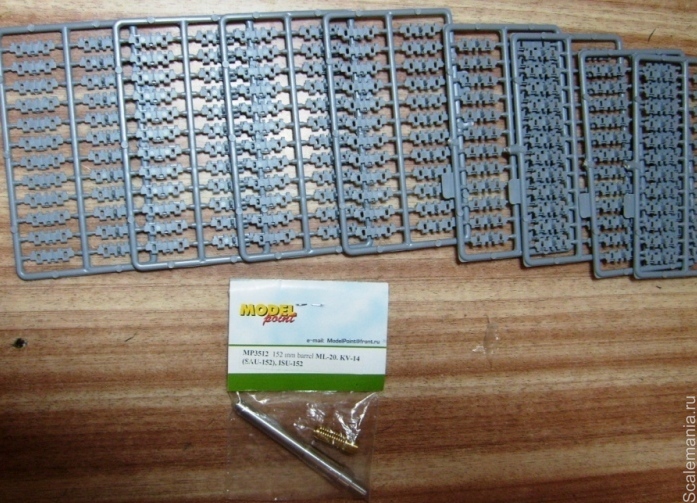

Дуэт-билд начат!! Представляю вашему вниманию новую стройку, параллельный запил с Бородой задуман был нами давно, и вот наконц то мы решились.
Что можно сказать о самой модели ВЭ он и есть ВЭ блоя просто море, но вот что пока радует при беглом осмотре необнаружено следов от толкателей и утяжин. В мат часть пока нелез сильно по ходу стройки буду разбиратся.
Из дополнений был приобретен ствол от модел поинт и наборные траки от ВЭ, также планирую поставить травленые сетки от КВ если они подойдут.

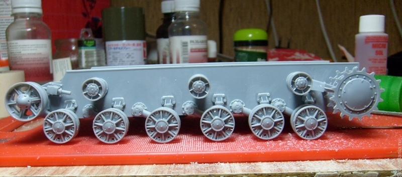

СообщениеДобавлено: 05 окт 2011 23:58

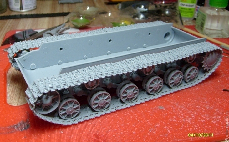

Итак что мы имеем на данный момент, а имеем мы вот что собрал я полностью ходовку. Решил за корпус пока не братся и довести до конца низ чтобы к нему больше не возвращатся. С завтрашнего дня начинаю делать верх, благо с Бородой мы все перетерли и теперь только строй и строй.

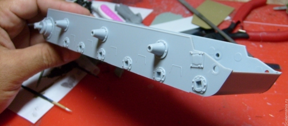

Итак сегодня взялся за корпус и столкнулся как выразился Борода с петушиным гребнем наростом на МТО (см фото) срезав петушиный гребень, я опробовал новое свое приобретение, насадку на дрель с отрезным кругом. Очень удобно я вам скажу т.к. толшина пластика в данном месте порядка 3-4мм и ножем вырезать проблематично. Далее я немного травлишка добавил для разнообразия. Травло от Вояджера небольшой набор стоимостью 100р в комплект входят верхние сетки и задняя сетка вентиляции с металической защитой - их я вклею позднее. Высверлил патрубки мать их, ненавижу это занятие.
Ну вот и готов корпус, практически, еще немного посмотрю где чего упустил и клею к ходовке.
Итак из доработок: Ручка-скоба на маленьком лючке сверху на крыше боевого отделения, ВЭ ее просто недает, кольцо из проволоки на верхнею крышку заднего люка боевого отделения на этом же люке сделал смотровой прибор его небыло в наборе, сделал отверстия вокруг конического смотрового прибора (или что это хрен его знает) в передней части крышки БО типа имитация болтов они были заглублены, доработал антенный ввод, сделал имитацию болтов в нижней части задней вертикальной стенки БО на выступающей планке 9шт, плюс на крышке МТО добавил прямоугольнички (нахрен они нужны ) высверлил углубления на круглых люках МТО

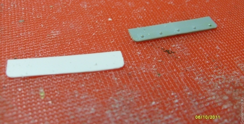

Сегодня мы с Бородой всетаки решили переделать планку которая закрывает щель между маской орудия и корпусом, т.к. она должна быть заподлицо с корпусом и невыступать. В жарком споре родилось два плана и я пойдя по своему всетаки это сделал. Немного подточив маску и саму планку всетаки вставил но немного переборщил и слишком сильно утопил ее так что образовался уступ теперь немного шпаклевать придется. Сначала хотел из пластика вырезать но потом узрел на ней выступ и пришлось отказатся от этой идеи.

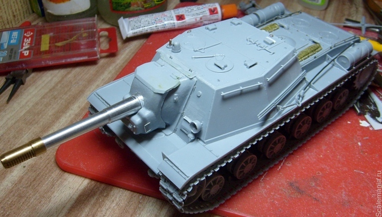

СообщениеДобавлено: 11 окт 2011 22:57
Ну вот и закончено с мат частью, все готово к грунтовке, последние штрихи это самодельные поручни по периметру МТО на маске добавлено 4 болта и отверстие под прицел, ручки на заднюю дверцу.

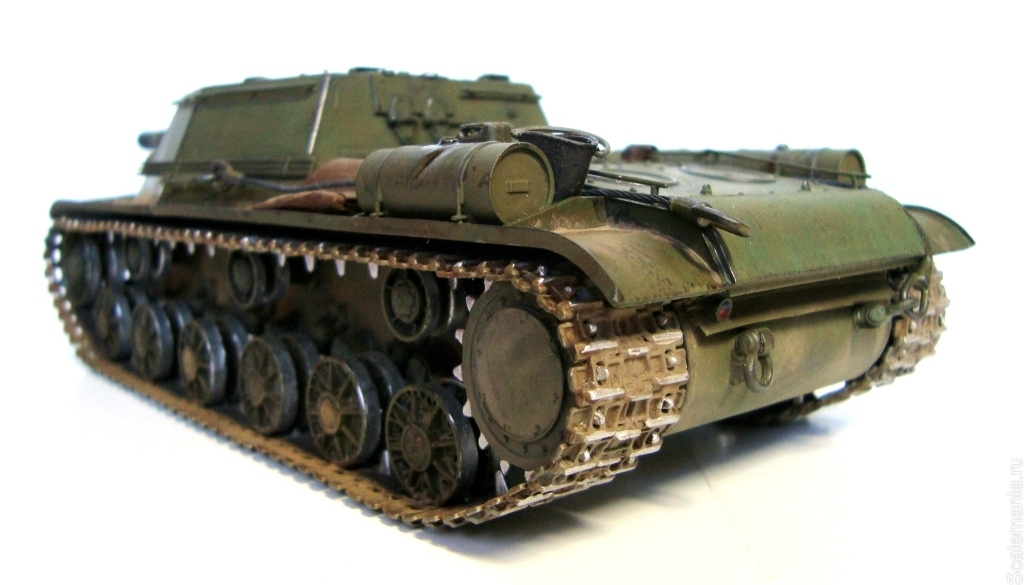

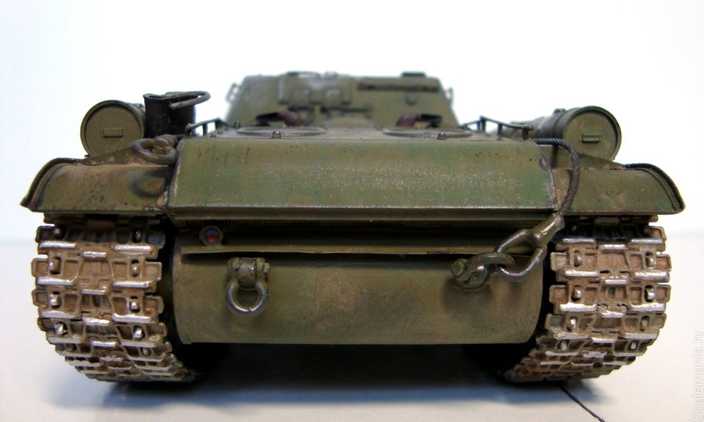

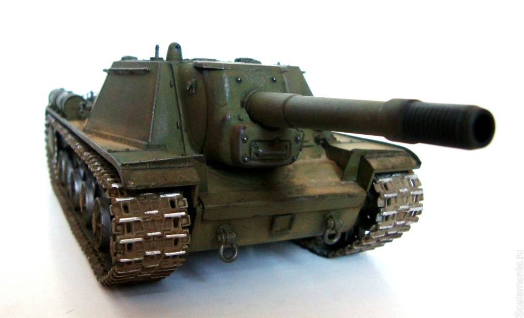

СообщениеДобавлено: 27 ноя 2011 17:38

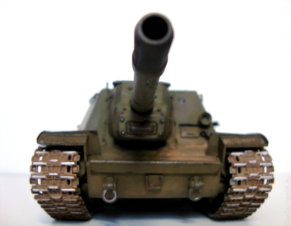

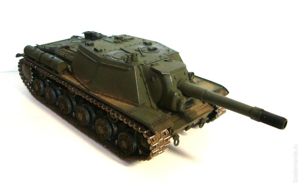

Сушка готова!!! УРА!!!!
Всем приятного просмотра!!!
СУ-152 от ВЭ, параллельный запил с Бородой. СУ-152 от ВЭ, параллельный запил с Бородой. СУ-152 от ВЭ, параллельный запил с Бородой. СУ-152 от ВЭ, параллельный запил с Бородой. СУ-152 от ВЭ, параллельный запил с Бородой. СУ-152 от ВЭ, параллельный запил с Бородой. СУ-152 от ВЭ, параллельный запил с Бородой. СУ-152 от ВЭ, параллельный запил с Бородой. СУ-152 от ВЭ, параллельный запил с Бородой. СУ-152 от ВЭ, параллельный запил с Бородой. СУ-152 от ВЭ, параллельный запил с Бородой. СУ-152 от ВЭ, параллельный запил с Бородой. СУ-152 от ВЭ, параллельный запил с Бородой. СУ-152 от ВЭ, параллельный запил с Бородой. СУ-152 от ВЭ, параллельный запил с Бородой. СУ-152 от ВЭ, параллельный запил с Бородой. СУ-152 от ВЭ, параллельный запил с Бородой. СУ-152 от ВЭ, параллельный запил с Бородой. СУ-152 от ВЭ, параллельный запил с Бородой.
СообщениеДобавлено: 27 ноя 2011 21:27
Макс. суперская СУшка получилась. Мои поздравления.
СообщениеДобавлено: 27 ноя 2011 22:55
Максим, солидно!
СообщениеДобавлено: 28 ноя 2011 07:09
отлично... очень понравилось пачканье и следы эксплуатации. с окончанием Макс!))
