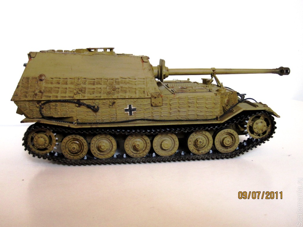

Ну вот и я отметился первой стройкой хотя скорее даже галереей т.к. Слон уже гототов, пока выкладываю предварительное фото, а завтра при нормальном освещении будут и еще, и плюс описания доработок.

Макс...малость не хватает смывки по цимириту... А в общем надо еще фоток.

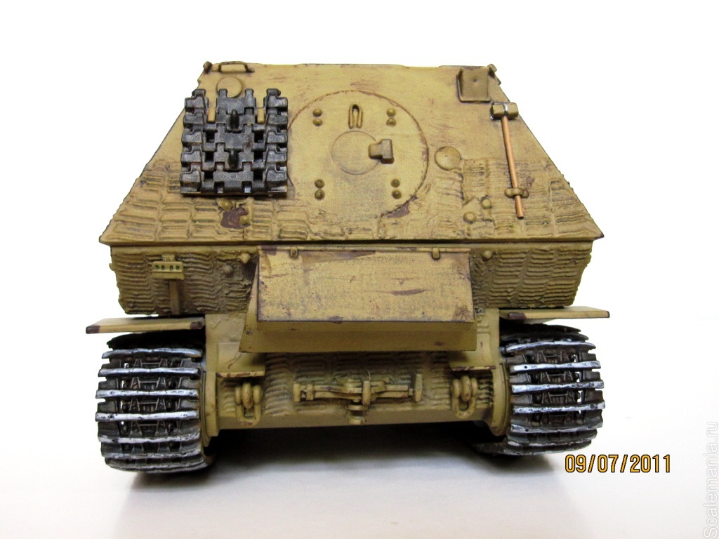

Ну вот и закончились мои мучения... уф-ф-ф дался он мне с большим трудом при условии что у нас днем до 42 доходит а кондер который я купил обещают поставить только в понедельник, что получилось судить вам. Красил я его акрилом от тамии немного добавил пигмента от Мига и пастели.
Доработки:
1.Конечноже гуси (родные венил) просто жуть, которые самособой нуждались в замене и были заменены на наборные Драгоновские Мэджик трак
2. Точеный ствол в комплекте с дульником
3. Удалены кронштейны-полки под фары
4. Переклепал переднею броне плиту т.к. клепки расспологались неправильно
5. На дополнительную бронировку маски пушки добавил болты
6. Добавлен задний фонарь которого вообще небыло в наборе
7. Сделал проводку к задней фаре и защиту провода
8. Добавил иммитацию желобов для стока дождевой воды
9. Ручки на решетках МТО из пив жести
10. Трос стальной магазинный 1мм
11. На боковый смотровых приборах сделпл иммитацию заварки
12. Изготовил кувалду из литника а ручку из зубочистки
13. Доработал дополнительный антенный ввод, просверлил недостающие отверстия
14.Ну и конечноже циммерит, который был нанескн при помощи куска ножовки по металлу
Циммерит это первый мой опыт, шпакля автомобильная, сейчас я для этого прикупил шпаклю и шпатели от Тамии и заказал роликовую накатку.

Макс...слон красив, НО...цимирит не совсем удался....это портит "пейзаж"... слишком "жирный" он и смывки ему не хватать... С гусями какая-то беда...через чур черные...
Макс и трос "металлом" можно было бы отмахать... И как не крути СССР у тя выходит просто великолепно)))) Нафиг те эти немцы?
Элефант
 Заголовок сообщения: Re: Элефант
СообщениеДобавлено: 09 июл 2011 22:53
Да цим неочень, жирноват но это из-за шпакли и инструмантп которым все делалось, я на Т-4 уже буду шпателями воять и шпаклю от тамии использую, гусянка видимо из-за фоток такая черная на самом деле все нормально в ганметал покрыто и немного оттонировано. Троса плести надоело.
Ну нравятся мне немцы и ничего с собой поделать немогу!!!!!!

Зверзкий фацик...
но красив...
так как не в теме, то и приставать с недостатками не буду))
повторюсь, красив фриц.)))
Макс, а фоток процесса постройки нет? было бы интересно... если есть, добавь пожалуйста)
