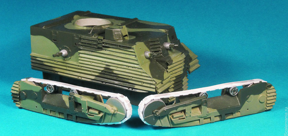

 Заголовок сообщения: Re: Танк Боба Сэмпла, 1:35, самоделка
СообщениеДобавлено: 01 дек 2019 14:58
Отработал третью операцию на траках - грунтозацепы... И очень мне не терпелось приклеить траки на места. Так и сделал. Чётвёртую операцию (болты на траках) буду делать на гусеничных тележках. Траки с внутренней стороны покрасил перед установкой на тележки, поэтому останется только покрасить внешние поверхности.
Танк Боба Сэмпла, 1:35, самоделка (Готово) Танк Боба Сэмпла, 1:35, самоделка (Готово) Танк Боба Сэмпла, 1:35, самоделка (Готово) Танк Боба Сэмпла, 1:35, самоделка (Готово)

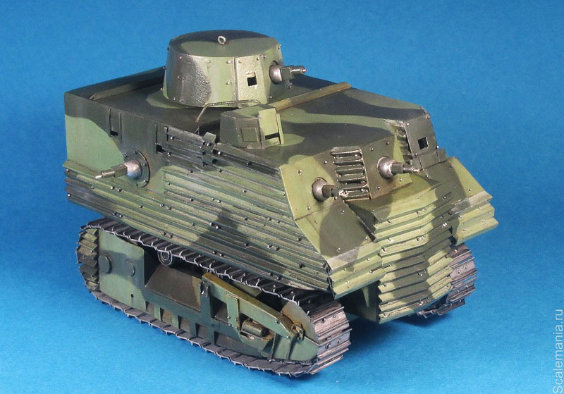

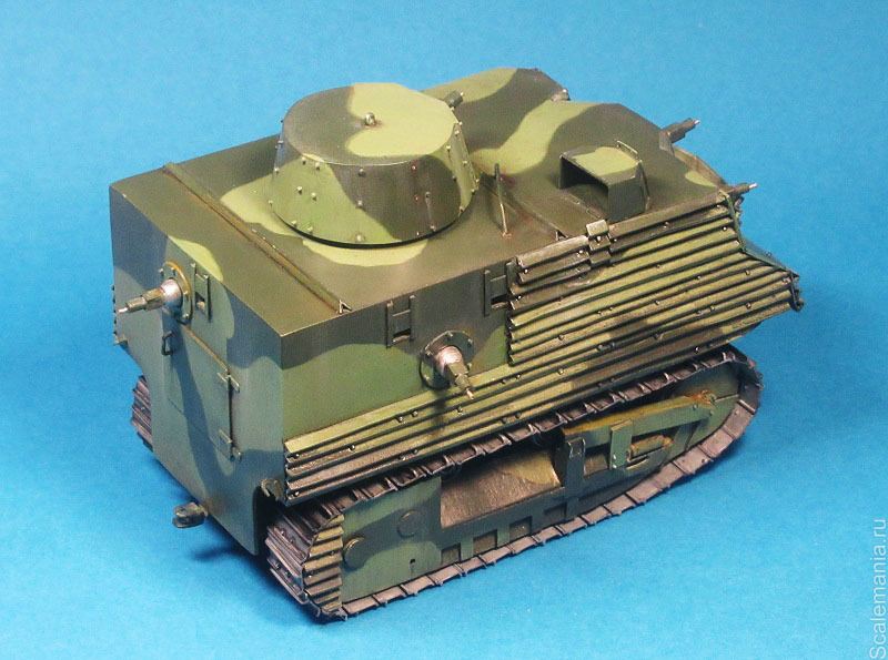

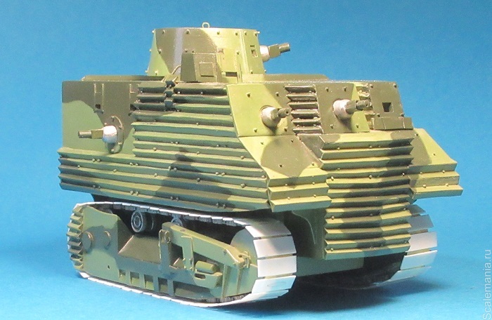

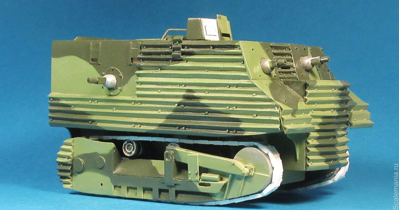

СообщениеДобавлено: 02 дек 2019 20:16
Закончил модель. Проект закрыт.
Танк Боба Сэмпла, 1:35, самоделка (Готово) Танк Боба Сэмпла, 1:35, самоделка (Готово) Танк Боба Сэмпла, 1:35, самоделка (Готово) Танк Боба Сэмпла, 1:35, самоделка (Готово) Танк Боба Сэмпла, 1:35, самоделка (Готово) Танк Боба Сэмпла, 1:35, самоделка (Готово) Танк Боба Сэмпла, 1:35, самоделка (Готово) Танк Боба Сэмпла, 1:35, самоделка (Готово) Танк Боба Сэмпла, 1:35, самоделка (Готово) Танк Боба Сэмпла, 1:35, самоделка (Готово) Танк Боба Сэмпла, 1:35, самоделка (Готово) Танк Боба Сэмпла, 1:35, самоделка (Готово) Танк Боба Сэмпла, 1:35, самоделка (Готово) Танк Боба Сэмпла, 1:35, самоделка (Готово)
