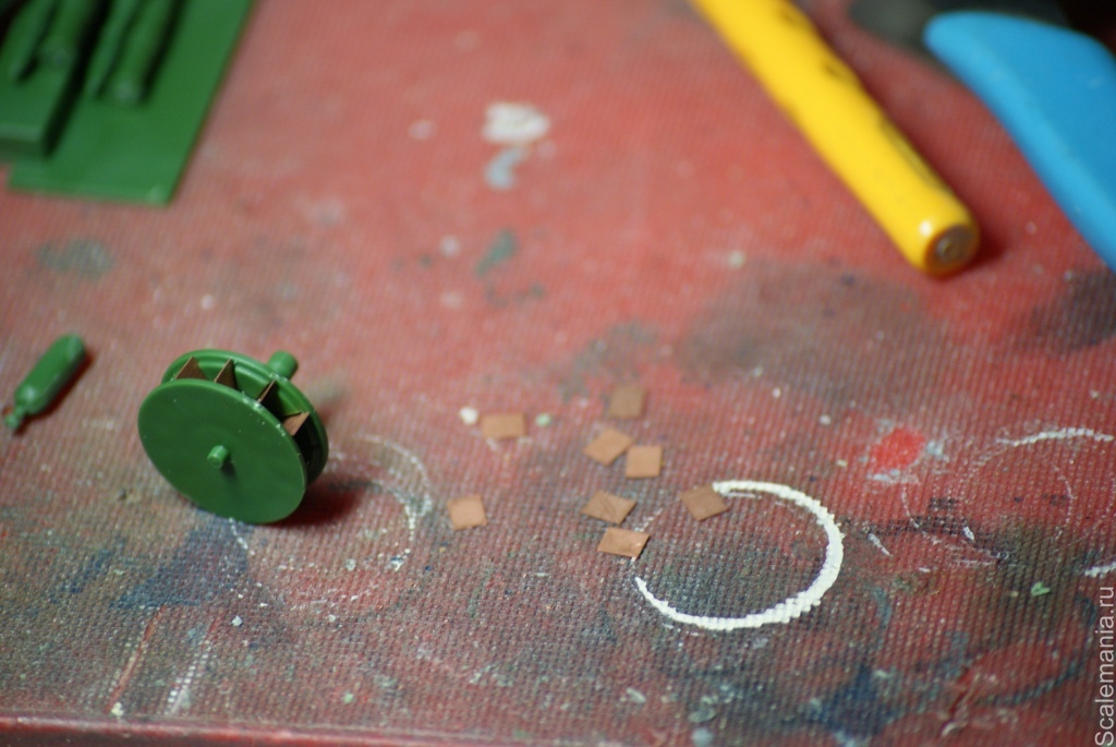

Поскольку я делаю танк из инженерной машины то в наборе нехватает некоторых деталей, в частности лепестков в круглом барабане. Они должны быть даны в виде травленки но в этом наборе травленая плата урезана так что пришлось изготовить их самому из модельного пластика.
Т-55 1/35 от Скифа Т-55 1/35 от Скифа

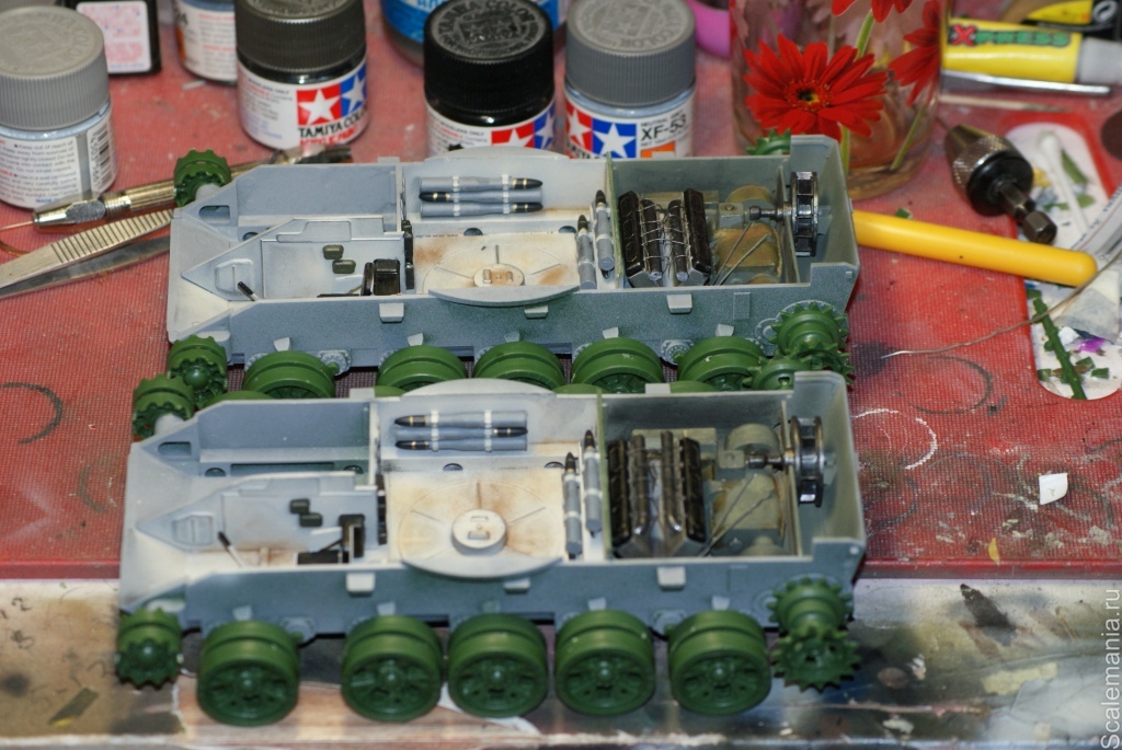

В процессе сборки танка под пивом меня неожиданно посетила такая мысль, а почему бы паралельно неначать строить еще один Т-55 только для себя любимого тем более что у меня есть модель Т-55АК от Скифа и все действия просто делать по два раза да и в краску по два раза замешивать недадо. И вот отрыв ее на шкафу и сдув пыль я начал строить второй танк.
Процесс пошол быстро поскольку работа проделывается повторно. Но здесь уже имеются все необходимые детали, в частности травленые лопасти для маховика которые я ранее делал из модельного пластика.
Т-55 1/35 от Скифа Т-55 1/35 от Скифа Т-55 1/35 от Скифа
Ну а далее все пошло как по маслу и в итоге готовая внутрянка у обоих танков.
Из доработок: тяги из проволоки в трансмиссионном отделе, трубки выхлопа и тонкие трубки впрыска топлива на двигателе, трубка к кислородным балонам, на первом танке небыло травленых креплений балонов и педали пришлось изготовить из пив жести. Ну и достаточно всеравно видно толком ни чего не будет.
Т-55 1/35 от Скифа Т-55 1/35 от Скифа Т-55 1/35 от Скифа Т-55 1/35 от Скифа

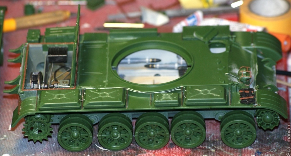

СообщениеДобавлено: 04 дек 2012 22:09

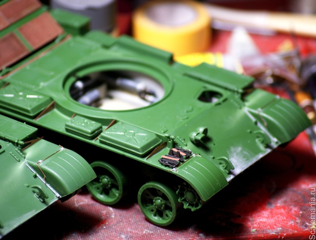

Ну вот я и закончил с корпусом. Травла в наборе много, для набора даже богато получается. Из доделок: сделал углубления на доп баках взамен внешней расшивки, на лобовой плите из проволоки и литника сделал трубки для проводов трала взамен тех что были отлиты заодно с корпусом и к томуже еще и не масштабно и еле заметно, сделал из проволоки поручни на передних предкрылках.
Т-55 1/35 от Скифа Т-55 1/35 от Скифа Т-55 1/35 от Скифа Т-55 1/35 от Скифа Т-55 1/35 от Скифа

СообщениеДобавлено: 05 дек 2012 12:38
Макс? а ручки на баках и шанце не будешь переделывать?
ну и путаница с маслянным бачком и ящиком ЗИП по борту вроде. да и размещение и геометрия топливного бака малость не та.
Т-55 1/35 от Скифа
Т-55 1/35 от Скифа
Вадим, нет, небуду. Геморно это и на том танке, что для мегадио, это ни кому ненужно будет, а тот что для себя... а и так сойдет :mrgreen: Должен же я гдето схалявить ;)
Все зависило от готов выпуска и укомплектованности, музейным экспонатам я вообще недоверяю и использую только для того чтобы рассмотреть какую либо деталь и только после того как убежусь что она должна быть проанализировав кучу литературы. В моем случае ящика нет только небольшой бак. Я опирался на чертеж из бронеколлекции, и есть подтверждения в виде фото что ящик отсутствует, хотя видимо потому что его убрали, потеряли, сперли и т.д.
Геометрия баков да действительно немного нета, но что есть то есть, средний бак вооще наполовину скошен должен быть, и вообще все баки немного крупнее должны быть.
Вобщем поскольку исходник кривоват то можно закрыть на это глаза.
Т-55 1/35 от Скифа

Ну вот и все со сборкой закончено, теперь грунт и начнем малевать. На своем решил сделать с лазерным долномеро, приблуда над пушкой. Из последних доработок добавил: трубки бензопровода на баки, проводку для пулемета, проводка к фарам на корпусе и башне, ручки на люки, высверлил углубления на дальномере.
Т-55 1/35 от Скифа Т-55 1/35 от Скифа Т-55 1/35 от Скифа Т-55 1/35 от Скифа Т-55 1/35 от Скифа Т-55 1/35 от Скифа

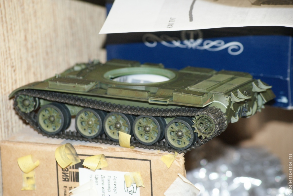

СообщениеДобавлено: 24 дек 2012 22:34
Итак корпуса готовы, осталось собрать одну гусеницу. Башни тоже готовы осталось только сделать брезентуху на масках.
