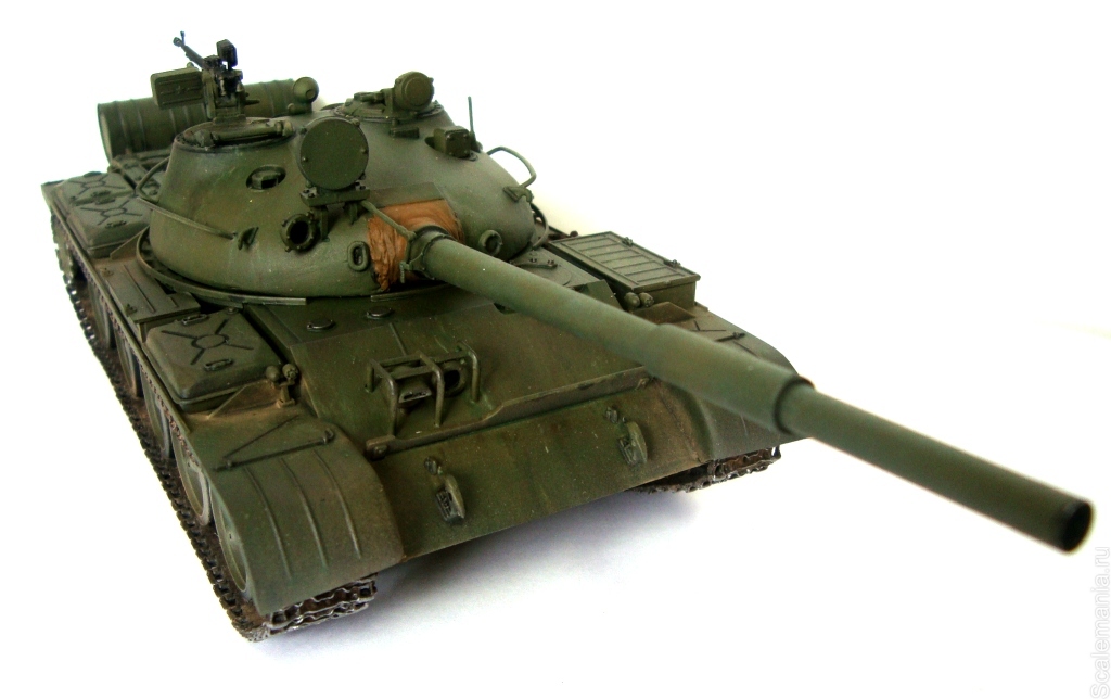

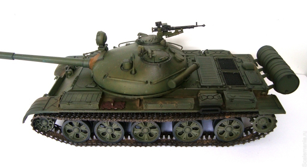

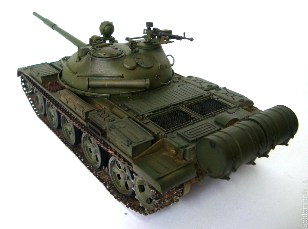

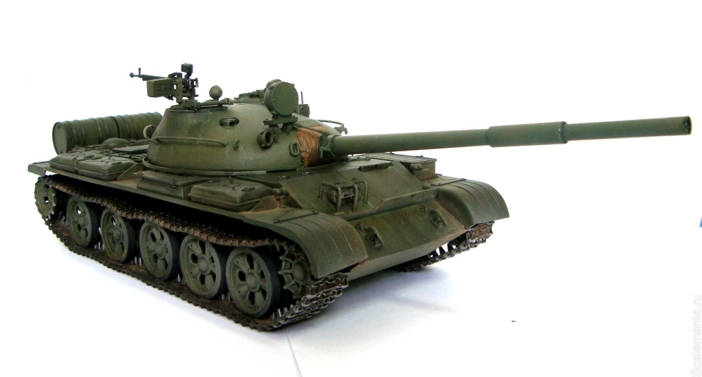

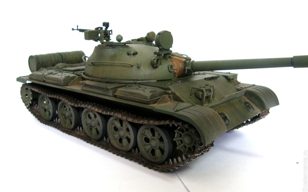

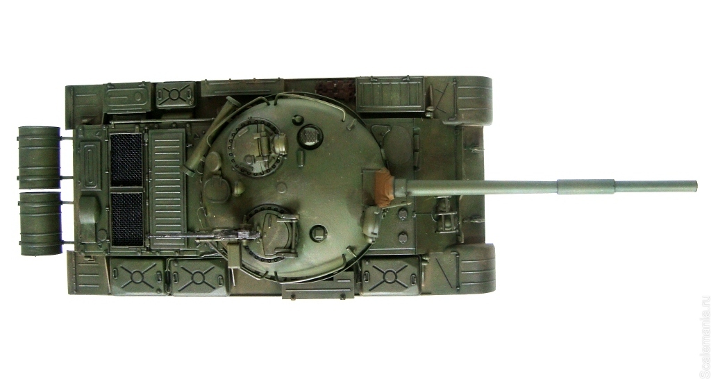

Друзья, рад представить вашему вниманию очередную свою модель
Собрав в подарок тестю диораму с танком Т-62 и экипажем загорелся идеей собрать для начала по одной модификации наших послевоенных танков Т-54, 55, 62, 64, 72, 80, 90. Для чего и приобрел по одной модели каждого вида, и решил начать сборку с постройки Т-62 от Тамии т.к. собираемость у тамии как говорится «на щелчок» ни какого облоя утяжин и прочего, только доработать мат часть. По мат части пришлось сделать следующее:
1. Самое главное это пришлось доделывать башню т.к. тамия дает неправильную форму передней части со скосом, пришлось при помощи двух компонентной шпаклевки выводить прямой скос потом еще подшпаклевывая простой шпаклей.
2. Сделал топливо проводы к доп бакам на крыльях
3. Заменил гусянку на наборную от Мастер Клаб, но с правой так и неполучилось справится провис слишком большой, удаляя один трак она становилась как струна и рвалась
4. Ствол заменен на точеный
5. Добавил скобы на заднюю часть башни для крепления скатки
Окраска аэр, база акан. Смывка масло. Тонировка: фильтра от Мига, масло, пигменты от Мига. Лак автомобильный.
Ну вот вроде и все приятного просмотра!
