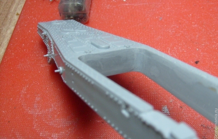

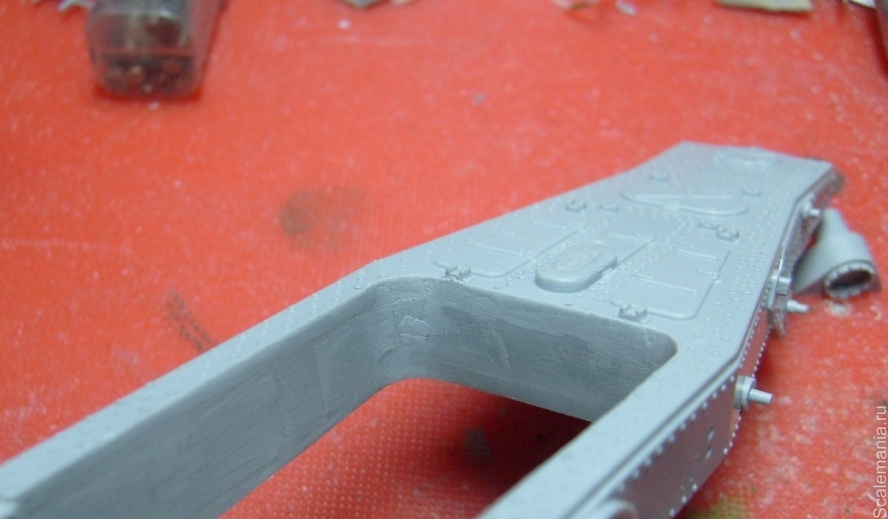

СообщениеДобавлено: 01 дек 2011 22:34
Ну вот пошло поехало, начало есть!!!

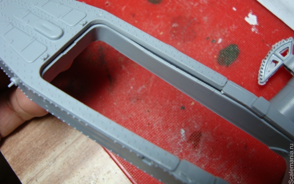

Но мне конечноже повезло, иначе и быть немогло ) , мне досталась кривая часть лафета и получились вот такие дыры, но это пол беды зашпаклюем, а вот что делать с кривой стенкой пока толком непридумал...
Пока мысли такие, я так думаю кусочек вырезать подогнуть подклеить, а дырку зашпаклевать.

мндааааас... Макс! терпения. а то вон на второй фотке даже чел приуныл.;)

СообщениеДобавлено: 02 дек 2011 09:51
Немец на второй картинке печально глядит на этот ужос 8))))
А притянуть стенку не получится? Типа прижать прищепками и струбцинами, залить клеем и дать просохнуть нормально.
СообщениеДобавлено: 02 дек 2011 19:29
Немец не просто приуныл он просто ..... как бы это сказать, ну вобщем ты понял, вобщем он в шоке после немецкого качества.
А вообще достался он мне году так этак в 95-97 вместе с танком Т-I помоему, так с тех пор и наблюдает за всеми стройками. Вот все ни как нерешусь его покрасить.
Типа талисман.
К сожалению нет неполучится, т.к. некчему притягивать сверху шель а до соседней недоходит там пустота должна быть.
Вобщем пока думаю и собираю лафет, т.к. всеравно послетого как изготовят ствол мне придется хвост утяжелить из-за того что ствол будет из стали и соответственно тяжолый, боюсь перевесит его длина общая будет... блин уже и забыл ну вобщем гдето 20см.

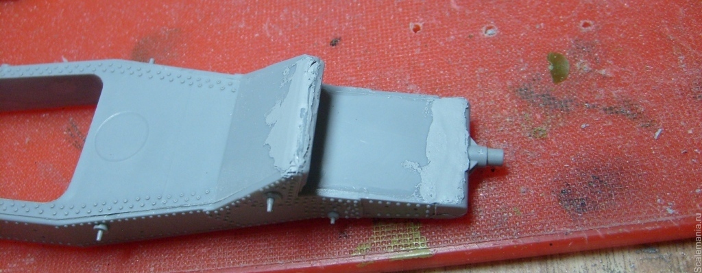

СообщениеДобавлено: 23 дек 2011 23:53
Ну в общем с горем пополам и с такой то матерью я собрал лафет и зашпаклевал его, Происходило это так: сначала я напильником убрал лишнее а потм немного сломав стенку при помощи кусачек, распер ее кусочком пластика и приклеил, ну а после все было зашпаклевано

СообщениеДобавлено: 23 дек 2011 23:55
А далее пошла шпаклевка всех утяжин... :o

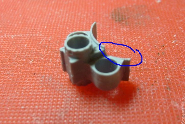

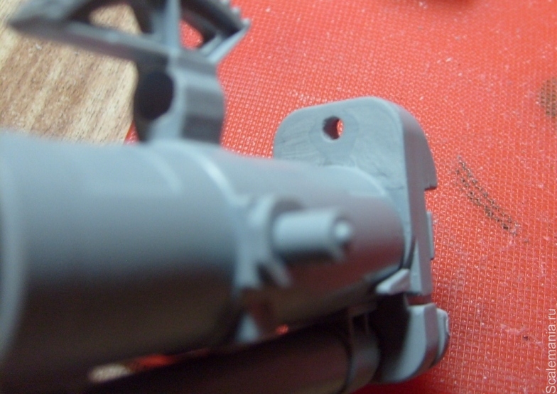

СообщениеДобавлено: 23 дек 2011 23:56
На одной из деталей обнаружился недолив части самой детали пришлось делать самому.
Бр-2  1/35 EE Первая из "Триплекса большой мощности" Бр-2  1/35 EE Первая из "Триплекса большой мощности"

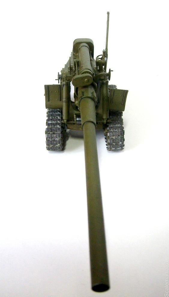

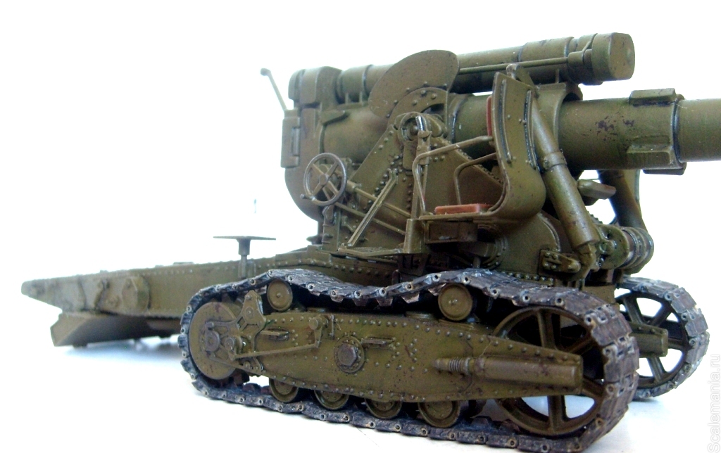

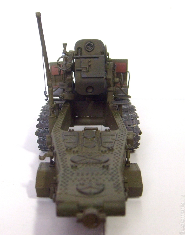

СообщениеДобавлено: 09 янв 2012 16:11

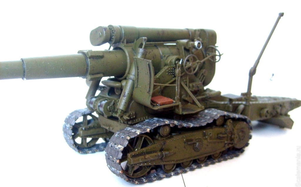

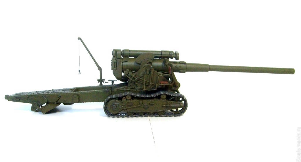

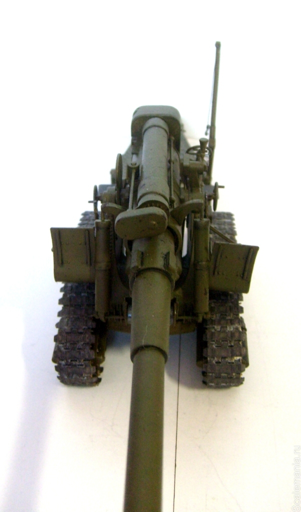

После долгих и продолжительных мучений получился вот такой результат.
Бр-2  1/35 EE Первая из "Триплекса большой мощности" Бр-2  1/35 EE Первая из "Триплекса большой мощности" Бр-2  1/35 EE Первая из "Триплекса большой мощности" Бр-2  1/35 EE Первая из "Триплекса большой мощности" Бр-2  1/35 EE Первая из "Триплекса большой мощности" Бр-2  1/35 EE Первая из "Триплекса большой мощности" Бр-2  1/35 EE Первая из "Триплекса большой мощности" Бр-2  1/35 EE Первая из "Триплекса большой мощности" Бр-2  1/35 EE Первая из "Триплекса большой мощности" Бр-2  1/35 EE Первая из "Триплекса большой мощности" Бр-2  1/35 EE Первая из "Триплекса большой мощности" Бр-2  1/35 EE Первая из "Триплекса большой мощности" Бр-2  1/35 EE Первая из "Триплекса большой мощности" Бр-2  1/35 EE Первая из "Триплекса большой мощности" Бр-2  1/35 EE Первая из "Триплекса большой мощности" Бр-2  1/35 EE Первая из "Триплекса большой мощности" Бр-2  1/35 EE Первая из "Триплекса большой мощности" Бр-2  1/35 EE Первая из "Триплекса большой мощности" Бр-2  1/35 EE Первая из "Триплекса большой мощности" Бр-2  1/35 EE Первая из "Триплекса большой мощности" Бр-2  1/35 EE Первая из "Триплекса большой мощности" Бр-2  1/35 EE Первая из "Триплекса большой мощности"
СообщениеДобавлено: 09 янв 2012 16:53
КРУТО!!!
СообщениеДобавлено: 09 янв 2012 17:01
Шикарно. ждем следующую...
