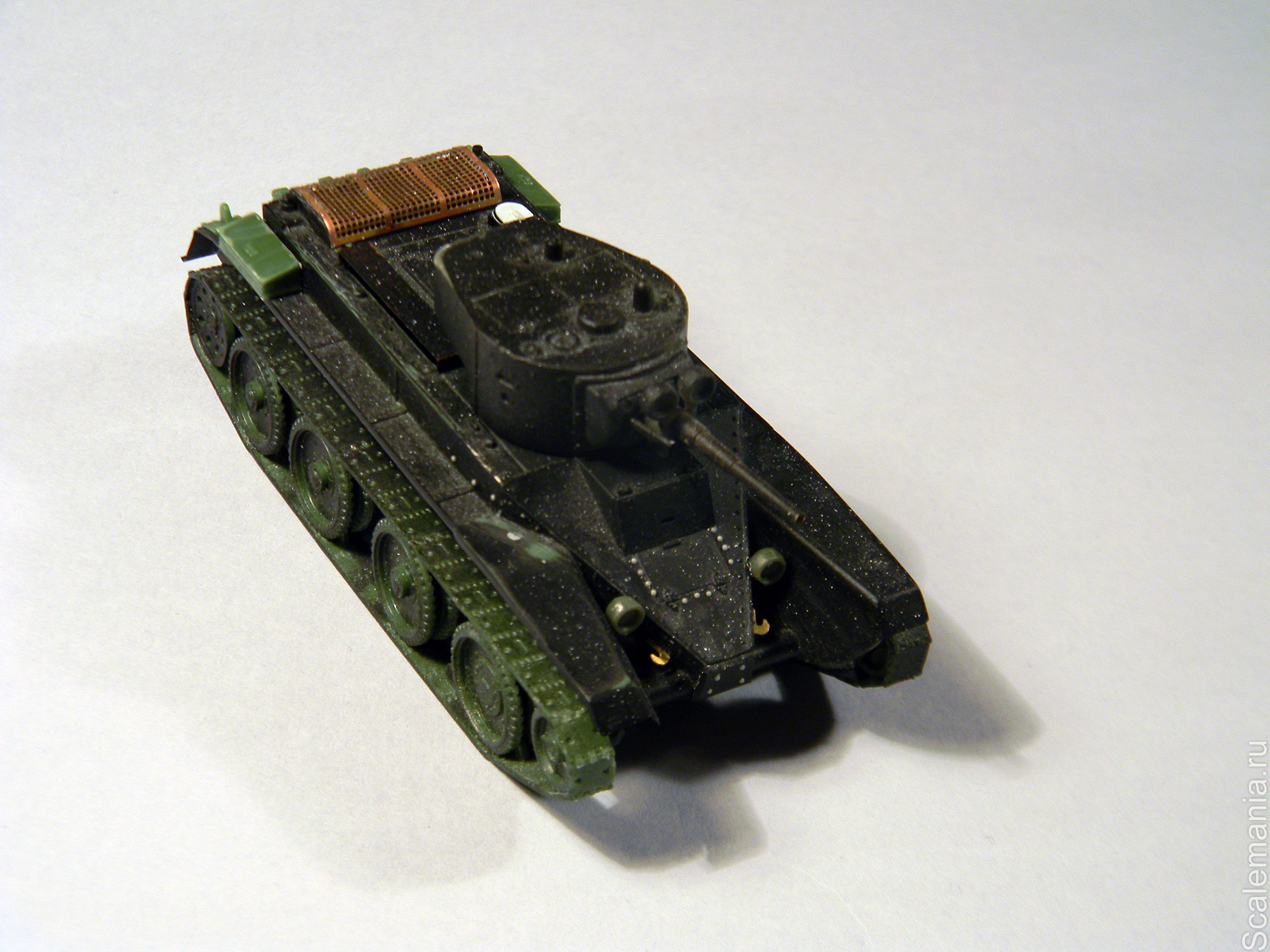

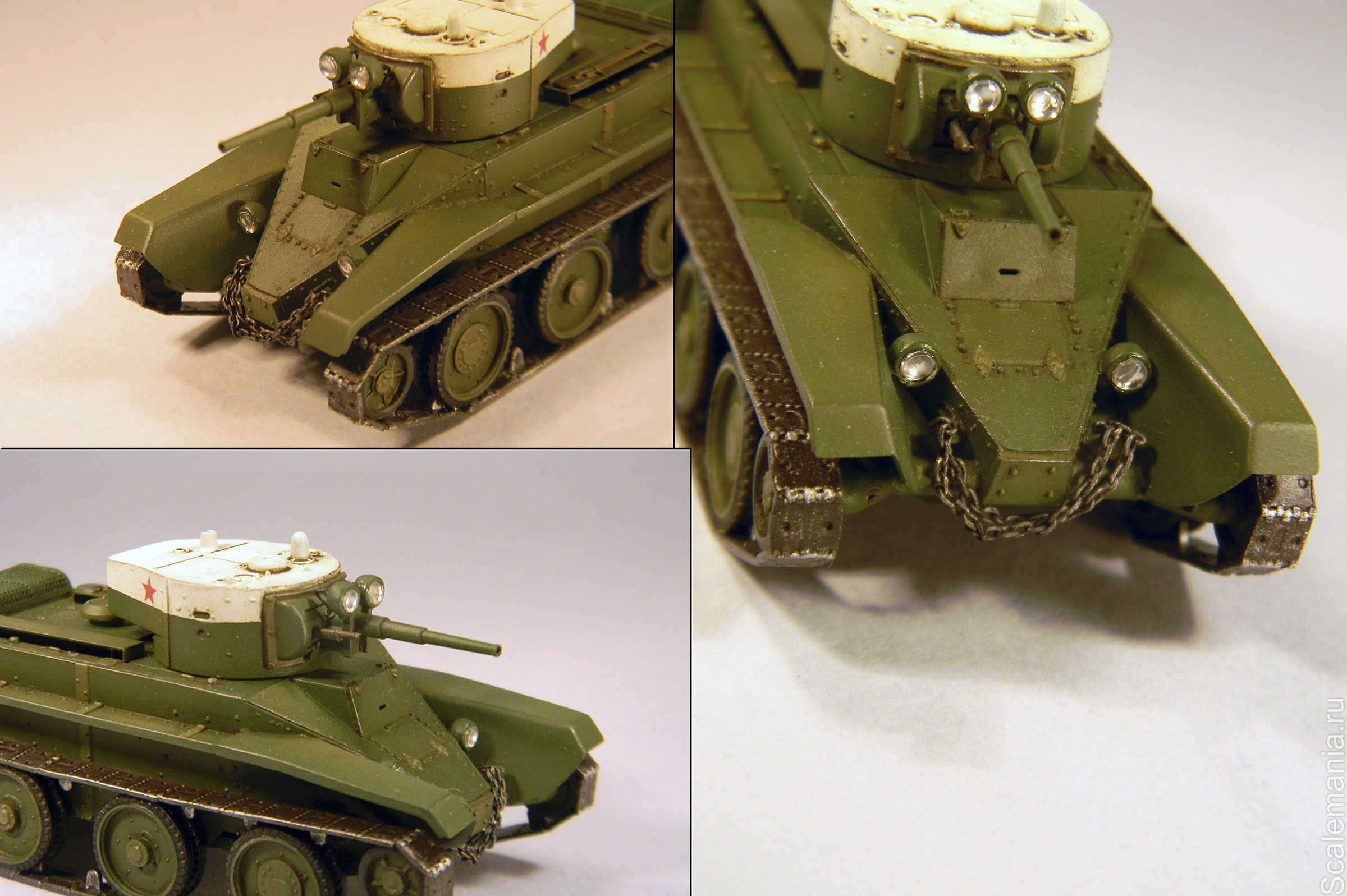

Сама модель - сборная солянка. Корпус от UM страдает теми же проблемами, что и вся линейка БТшек. Чрезмерная длинна, слабая деталировка, плохое литье (у меня был недолив одной из боковин корпуса, не хватало кусочка в пол сантиметра). Башня от S-Model хороша, имеет металлический ствол, неплохую деталировку и стыкуемость. Совмещаются небольшим расширением погона в корпусе БТшки.
Сборка шла довольно легко. Устранил недолив при помощи листового пластика и шпаклевки, восстановил потерянные и недостающие заклепки в видных местах (при помощи заклепок Мастер-Клаб), фары заменил на расточенные фары S-Model с отражателем и стеклом от Эльфа, к фарам боевого света на башне провел проводку. Рассверлил глушитель, на надгусеничные полки поставил ящики из запасов, повесил пару траков. Положил пару самодельных лопат на решетки охлаждения двигателя. Вобще такое расположение шанца предписывалось в руководстве по эксплуатации, но в реальности встречалось очень редко. Нашел только одно фото, правда с БТ-2. Но, поскольку привязки к конкретному прототипу у меня нет... Почему бы и нет)

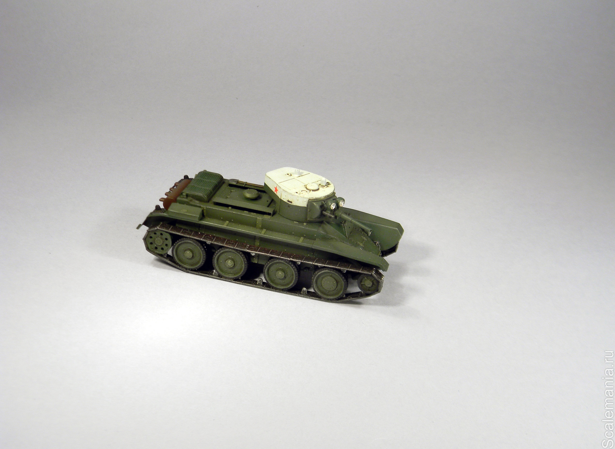

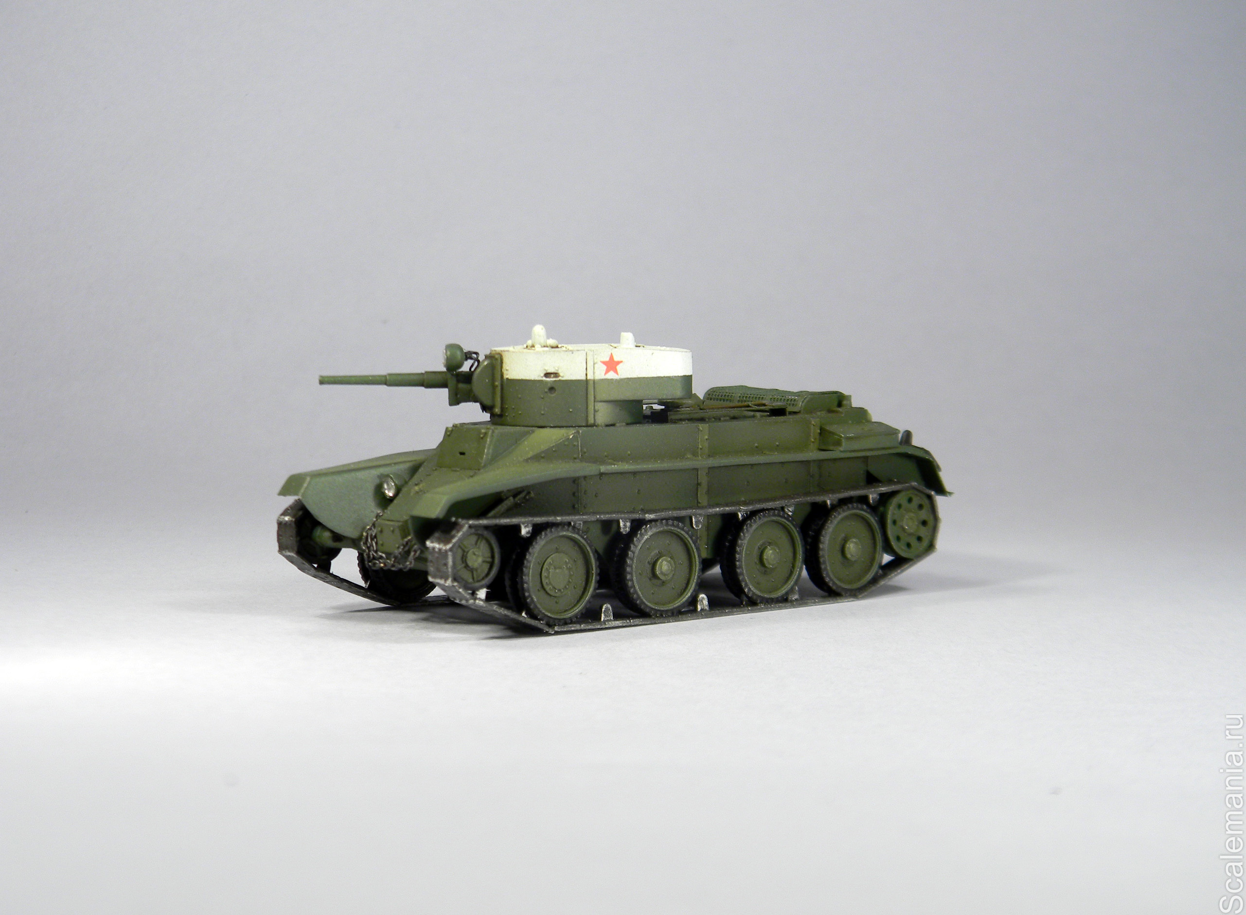

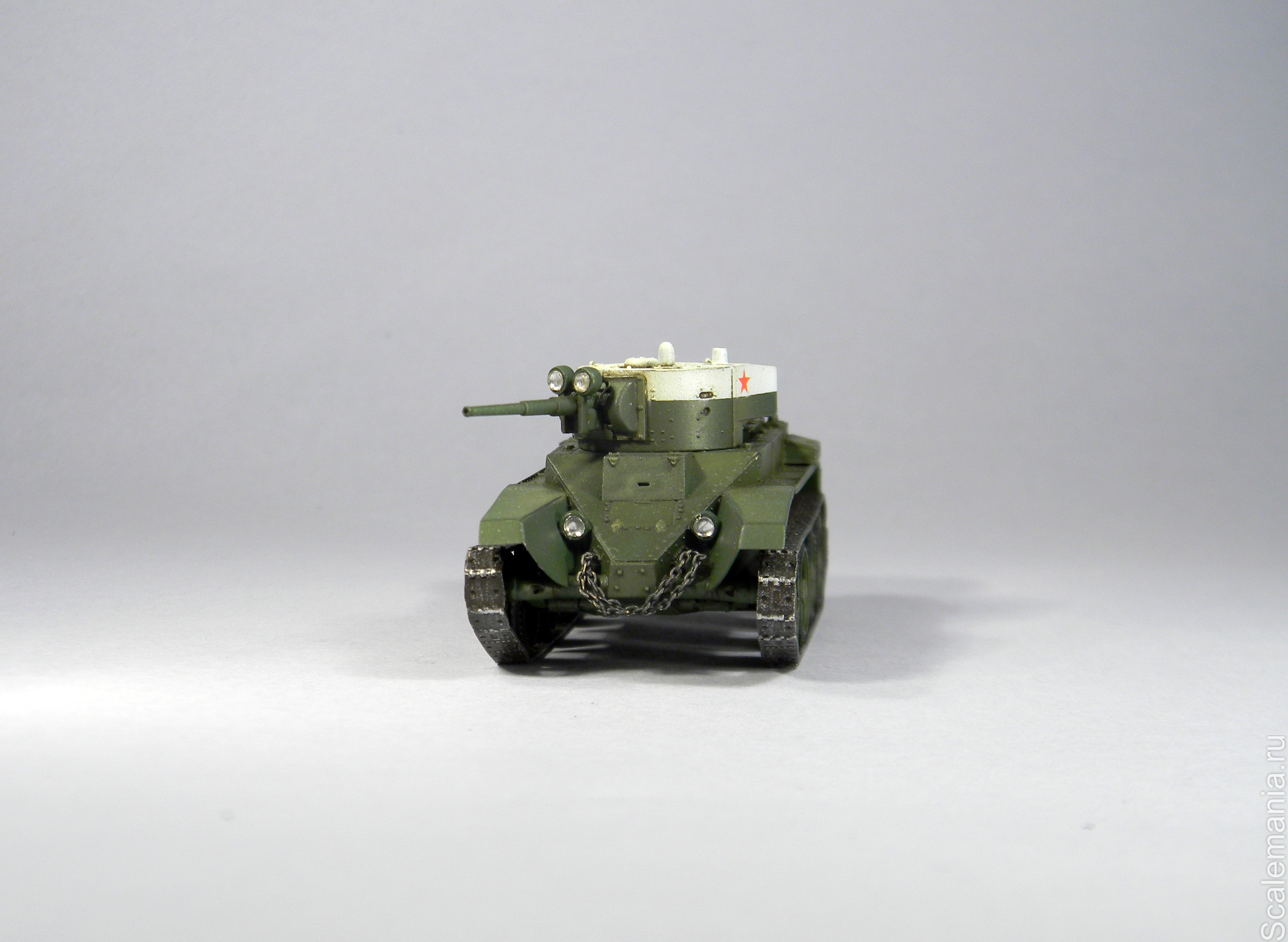

Покраска Мастер-Акрилом, еще вариация на тему довоенного защитного цвета 3Б. Немного поигрался с высветлениями. Задул в белый цвет половину башни. Так у нас красили машины "врага" на учениях. Глянцевый лак - Футура. Смывка - АК. Финишный мат - мастер-акрил. Декали (звезды) взял из запасов.
БТ-5 UM+S-Model 1/72 БТ-5 UM+S-Model 1/72 БТ-5 UM+S-Model 1/72 БТ-5 UM+S-Model 1/72 БТ-5 UM+S-Model 1/72
Окраска под машину с учений Киевского Военного округа, середина 30ых годов. Итоговые фото, увы, ужасные.
