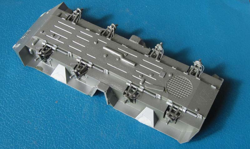

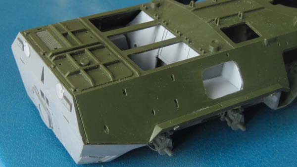

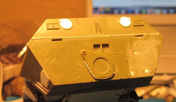

СообщениеДобавлено: 22 мар 2011 02:14

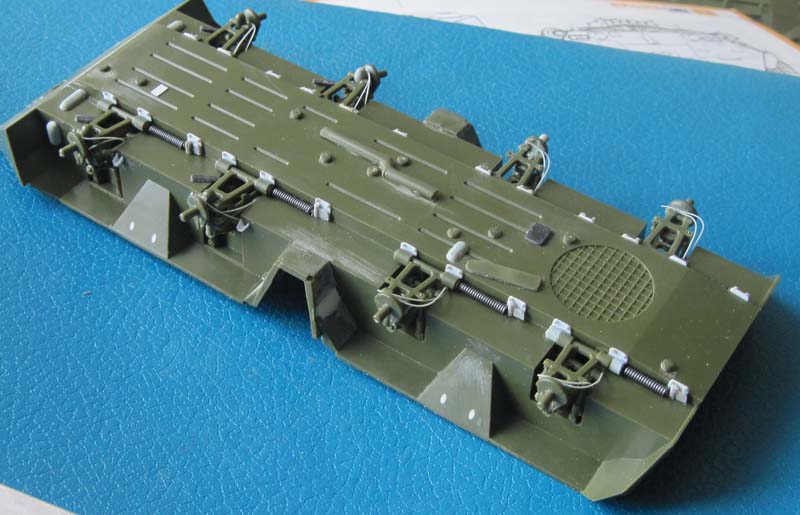

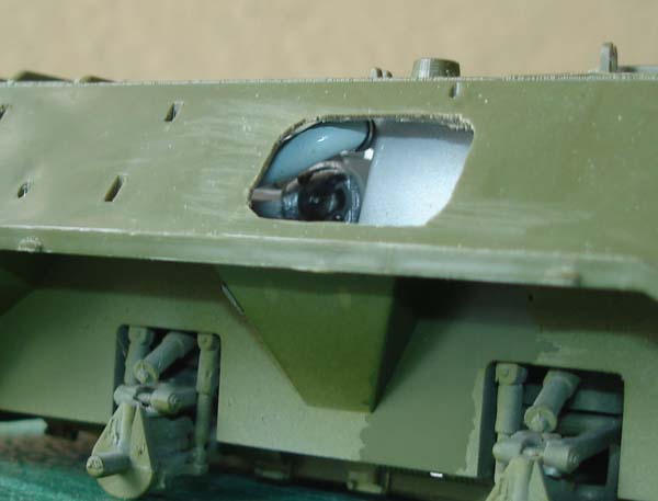

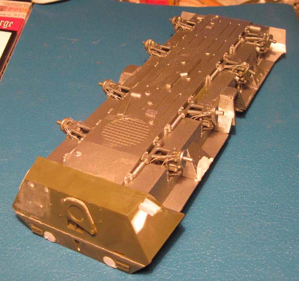

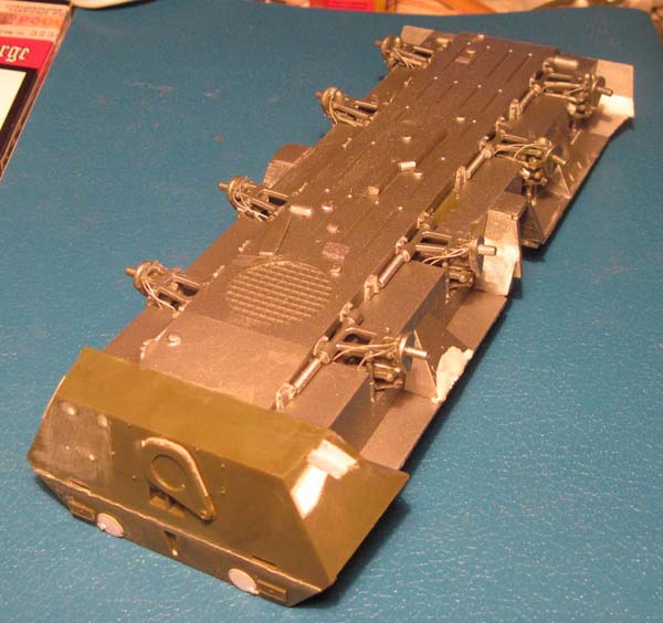

Добавлены от себя некоторые внешние элементы подвески, сделан сварной шов впереди и закрыты шпаклёвкой ненужные отверстия. Загрунтовано серебрянкой.
а22.JPG [ 72.87 КБ | Просмотров: 124846 ]
а21.JPG [ 71.35 КБ | Просмотров: 124846 ]
а20.JPG [ 77.62 КБ | Просмотров: 124846 ]
а11.JPG [ 62.89 КБ | Просмотров: 124846 ]

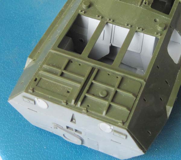

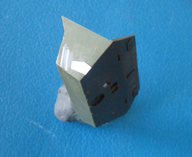

СообщениеДобавлено: 22 мар 2011 02:29

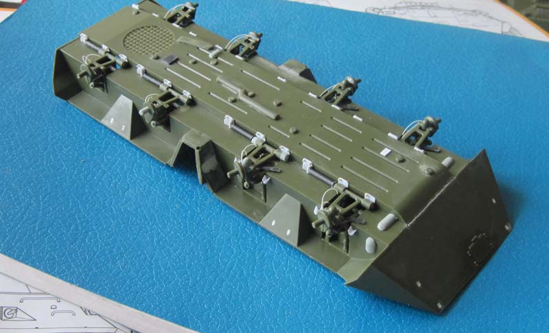

То, что на модели обозначает туннели обратного хода, не входит не в какие ворота... Пришлось слегка доработать.
а23.JPG [ 63.2 КБ | Просмотров: 124846 ]
а24.JPG [ 53.76 КБ | Просмотров: 124846 ]
а25.JPG [ 53.16 КБ | Просмотров: 124846 ]
а26.JPG [ 54.03 КБ | Просмотров: 124846 ]

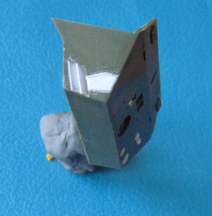

СообщениеДобавлено: 22 мар 2011 02:40

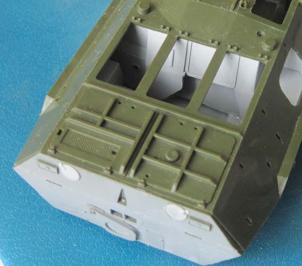

Слегка доработана кормовая часть, после чего она была смонтирована с нижней ванной.
а30.JPG [ 67.45 КБ | Просмотров: 124845 ]
а29.JPG [ 39.48 КБ | Просмотров: 124845 ]

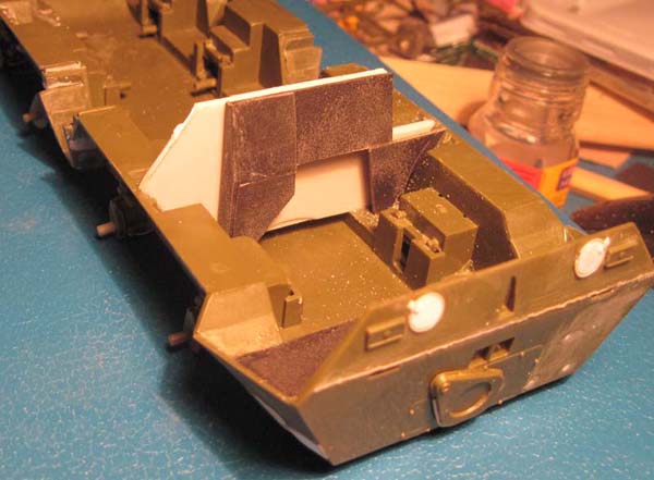

СообщениеДобавлено: 22 мар 2011 03:12

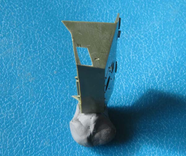

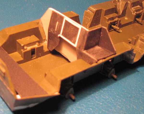

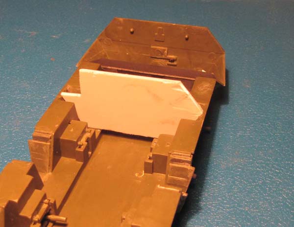

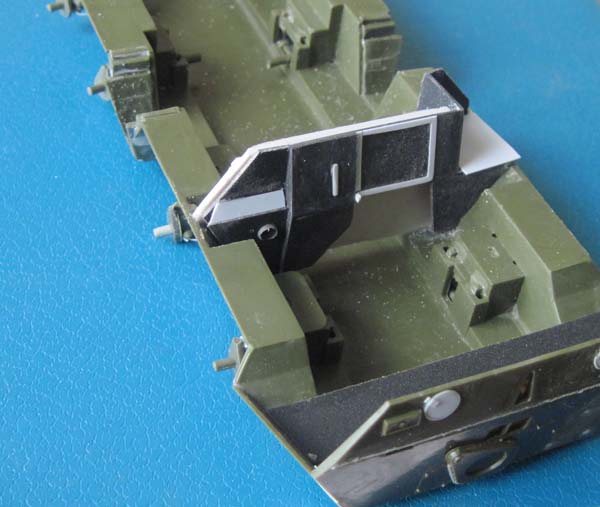

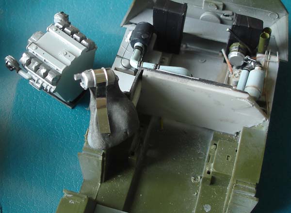

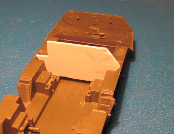

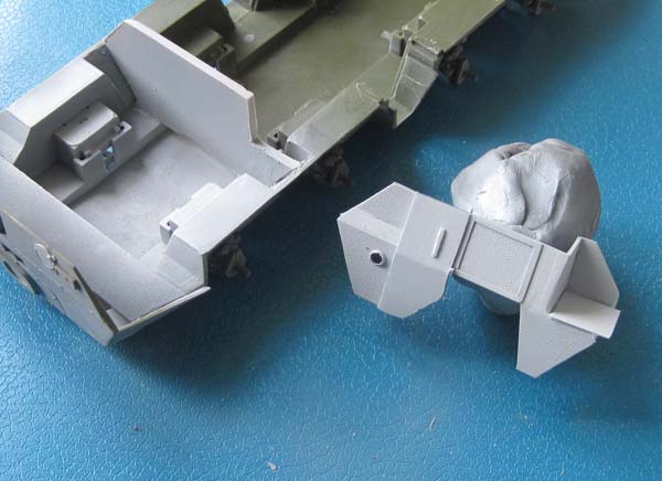

Из клавиатурного пластика установлена перегородка, а с помощью пластика от упаковок CD-дисков и доширака - создан рельеф перегородки моторного отделения и аккумуляторного отсека.
б9.JPG [ 56.6 КБ | Просмотров: 124845 ]
б7.JPG [ 54.04 КБ | Просмотров: 124845 ]
б4.JPG [ 59.06 КБ | Просмотров: 124845 ]
б1.JPG [ 48.7 КБ | Просмотров: 124845 ]

Загрунтованы моторное отделение и перегородка.
б17.JPG [ 56.4 КБ | Просмотров: 124845 ]
б16.JPG [ 39.5 КБ | Просмотров: 124845 ]
б15.JPG [ 53.67 КБ | Просмотров: 124845 ]

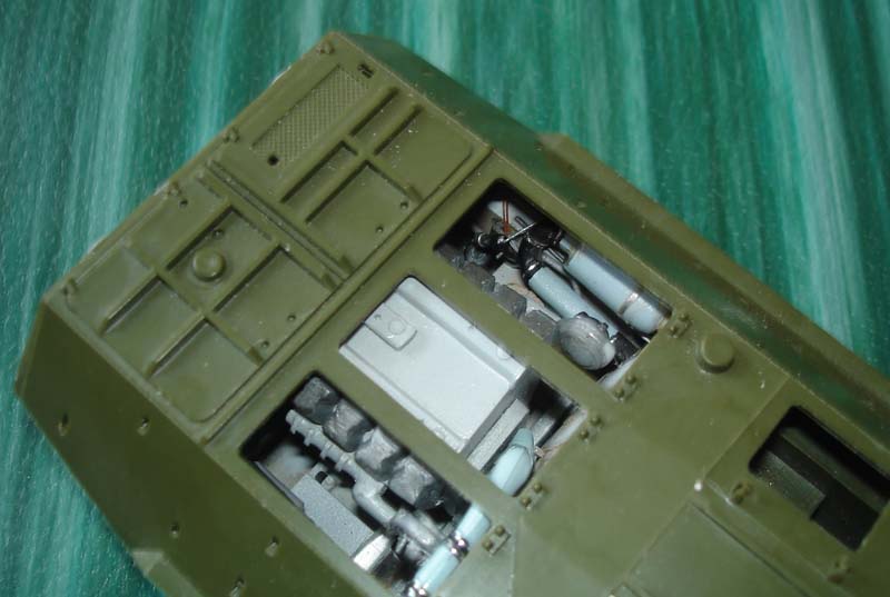

А теперь, как и было обещано молодому моделисту, приступаем к деталировке моторного отделения. Из клавиатурного пластика, литника и тянутого литника делаем "двигатель."
б27.JPG [ 42.48 КБ | Просмотров: 124844 ]
б26.JPG [ 43.11 КБ | Просмотров: 124844 ]
б24.JPG [ 38.94 КБ | Просмотров: 124844 ]
б19.JPG [ 43.9 КБ | Просмотров: 124844 ]
б18.JPG [ 42.12 КБ | Просмотров: 124844 ]

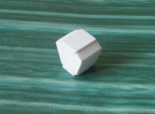

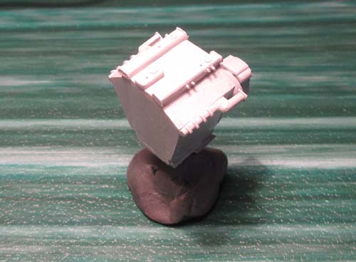

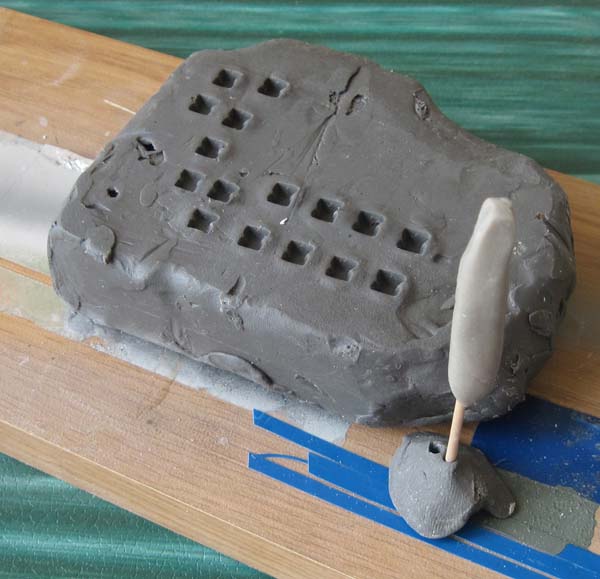

СообщениеДобавлено: 22 мар 2011 03:53

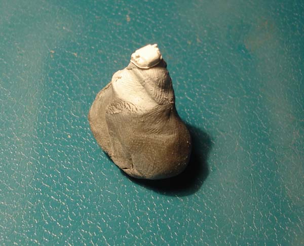

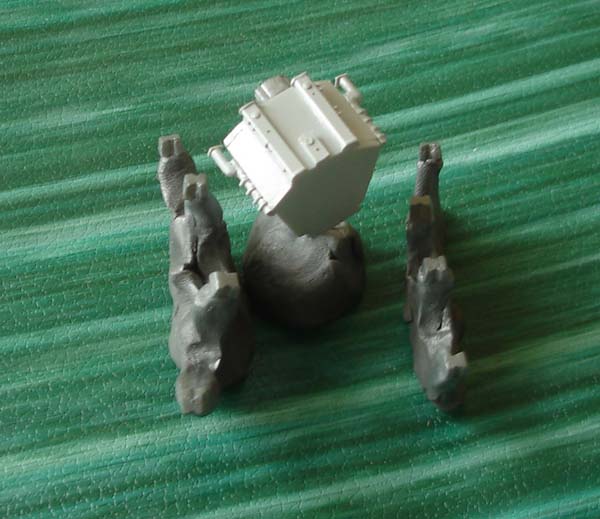

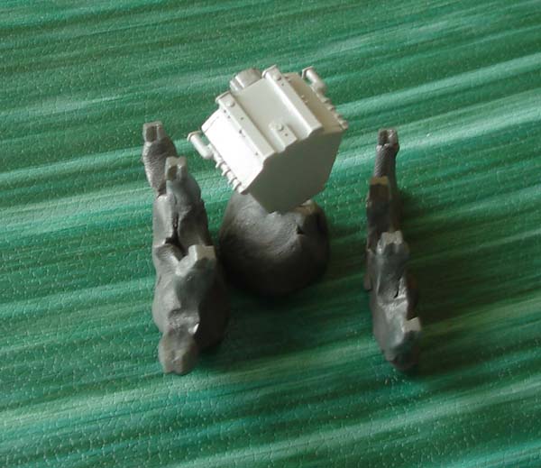

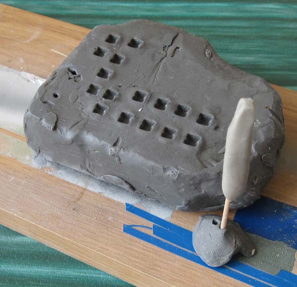

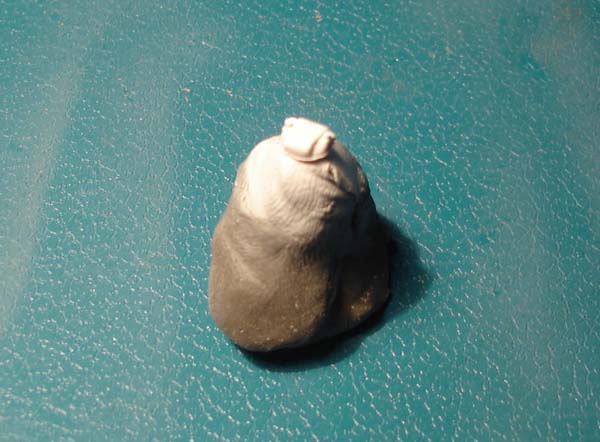

Из эпоксилина сделана имитация крышки цилиндра и для быстроты "отпочкована" смолой в пластилиновых формах.
б30.jpg [ 70.03 КБ | Просмотров: 124843 ]
б29.JPG [ 61.91 КБ | Просмотров: 124843 ]
б22.JPG [ 65.12 КБ | Просмотров: 124843 ]

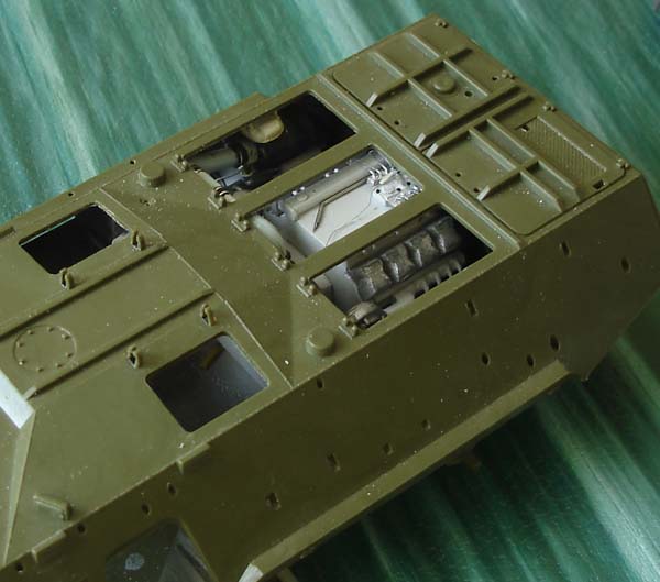

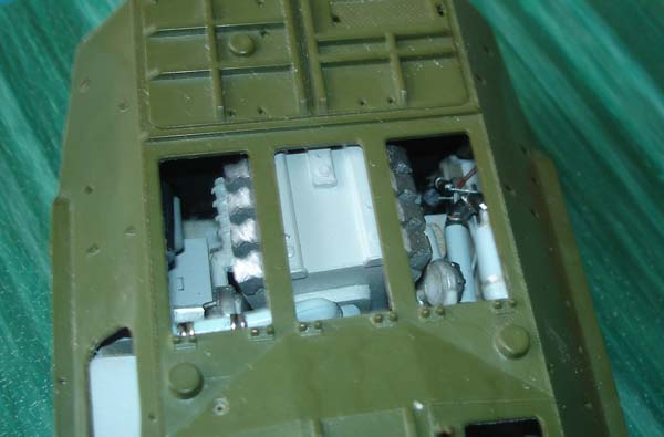

Деталировка продолжается. Я не буду никого, уважаемые коллеги, смущать нижней частью двигателя, поэтому остальные этапы деталировки буду фотать при наложенной верхней частью.
б49.JPG [ 38.88 КБ | Просмотров: 124832 ]
б48.JPG [ 45 КБ | Просмотров: 124832 ]

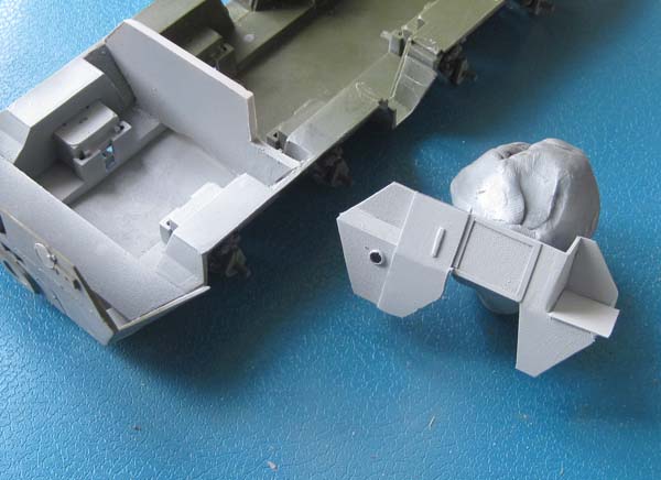

б47.JPG [ 47.77 КБ | Просмотров: 124832 ]
СообщениеДобавлено: 22 мар 2011 17:26
Деталировку по левому борту закончил.
б51.JPG [ 42.68 КБ | Просмотров: 124828 ]
б50.JPG [ 61.45 КБ | Просмотров: 124828 ]
СообщениеДобавлено: 22 мар 2011 20:06

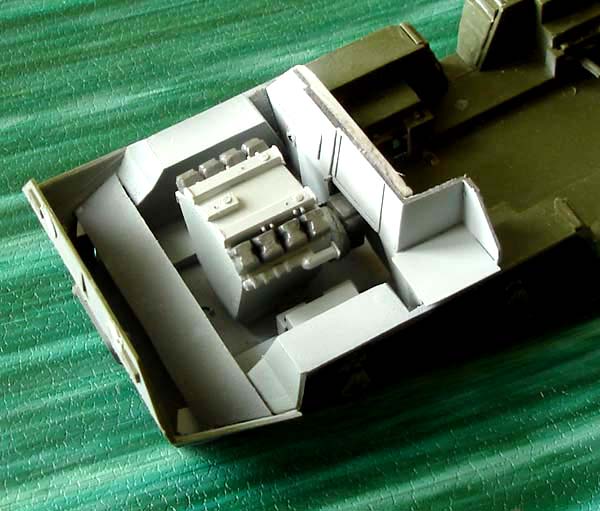

Пришлось ещё доработать левую часть моторного отделения. Затем возьмусь за правую, потом деталирую сам двигатель, установлю его и поставлю позади радиатор. Только после этого - аккумуляторный отсек и далее - боевое отделение.
б52.JPG [ 43.49 КБ | Просмотров: 124825 ]
СообщениеДобавлено: 23 мар 2011 08:54

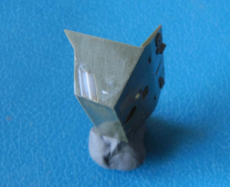

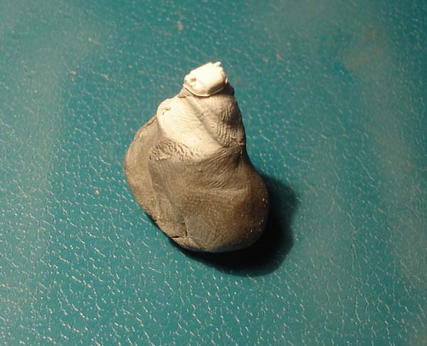

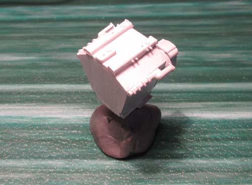

В моделизме, как в Жизни: любую большую проблему можно решить, разбив её на маленькие проблемки, а уж если эти проблемки Вы умудритесь поделить на пробемуськи, то большая проблема уже не кажется такой большой. Любая деталь состоит из геометрических фигур, сделав их отдельно и соединив - получим готовый продукт.
Изготовлена и покрашена очередная деталь правого борта
б53.JPG [ 50.62 КБ | Просмотров: 124813 ]
СообщениеДобавлено: 23 мар 2011 13:24

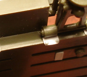

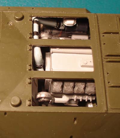

Теперь дорабатываю деталь фольгой.
б54.JPG [ 53.88 КБ | Просмотров: 124811 ]
СообщениеДобавлено: 23 мар 2011 14:03
Деталь установлена.
б55.JPG [ 52.49 КБ | Просмотров: 124807 ]

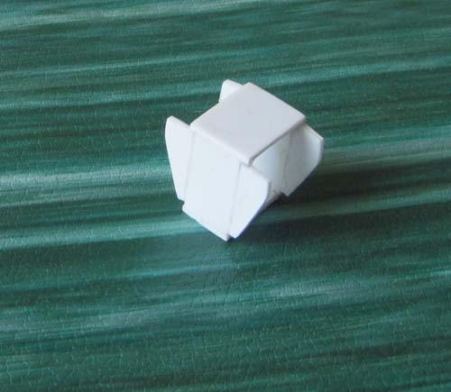

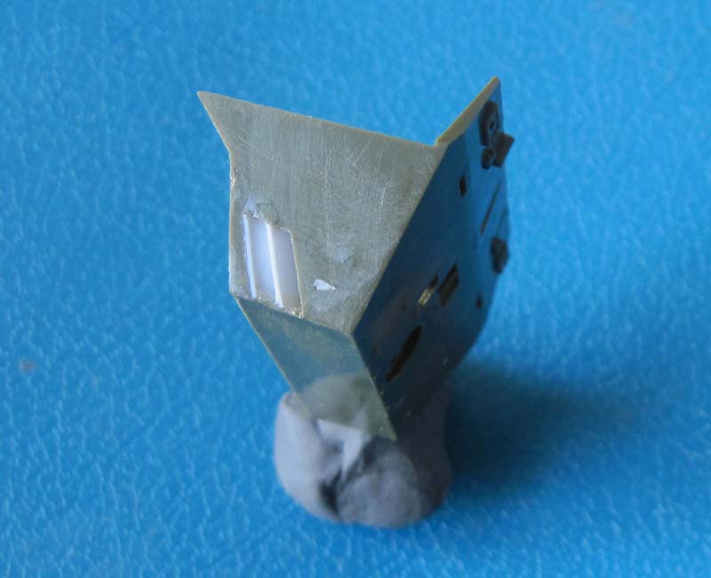

СообщениеДобавлено: 23 мар 2011 19:26

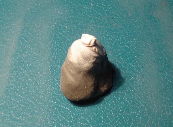

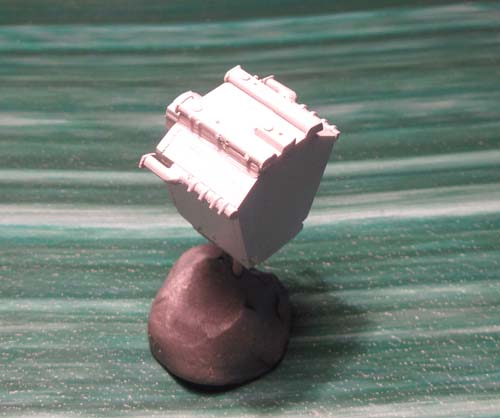

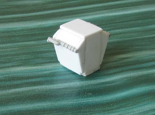

Влад, там столько наворочено... Покажи, что конкретно и я поясню.
Вот очередная деталь. Пошаговое её изготовление по ссылке http://scalemodels.ru/modules/forum/vie ... 30011.html
Если убрать время на фотографирование и интернет - деталь можно сделать за 30-45 минут. При макросъёмке видны косячки, но в нормальном формате деталька среднего уровня, жить можно.
б74.JPG [ 56.28 КБ | Просмотров: 124796 ]
б73.JPG [ 60.58 КБ | Просмотров: 124796 ]
СообщениеДобавлено: 23 мар 2011 20:08

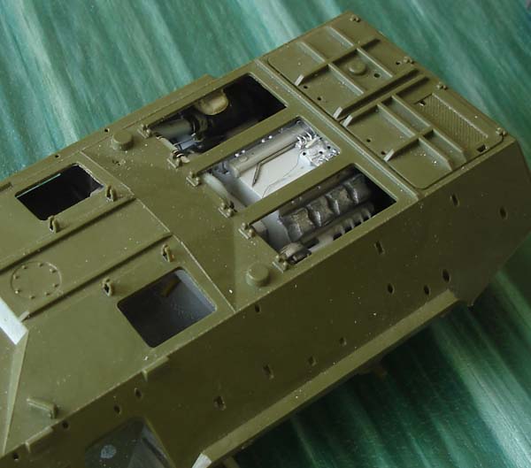

Деталь на месте
б75.JPG [ 41.25 КБ | Просмотров: 124793 ]

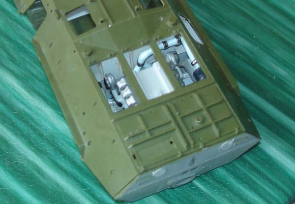

СообщениеДобавлено: 24 мар 2011 17:29

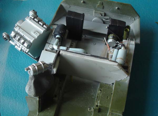

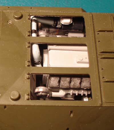

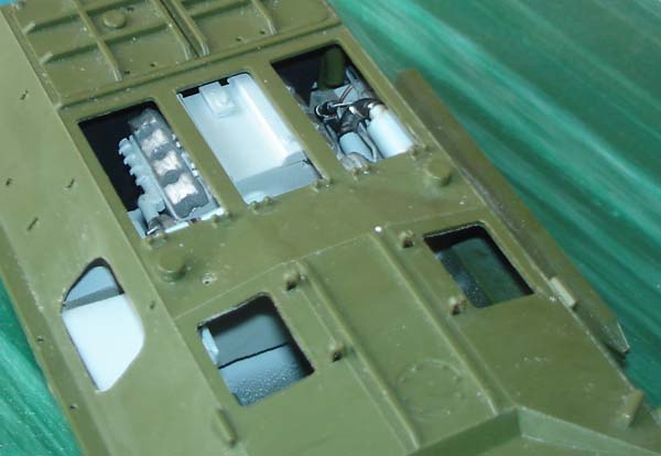

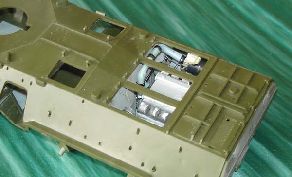

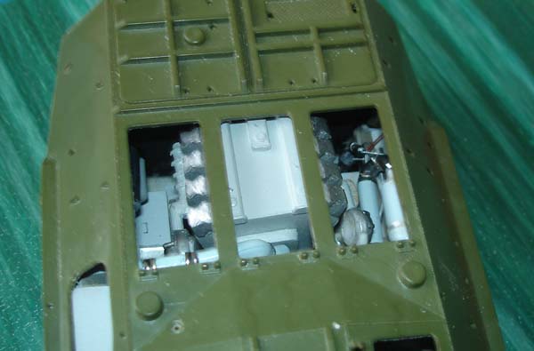

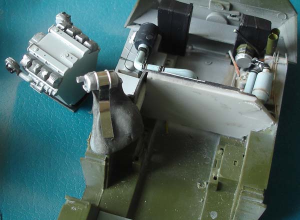

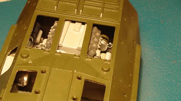

Закончил деталировку правого борта и приступаю к самому двигателю.
б76.JPG [ 46.82 КБ | Просмотров: 124787 ]

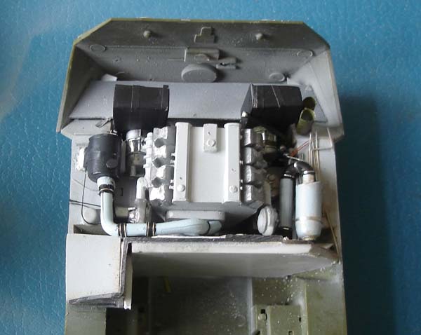

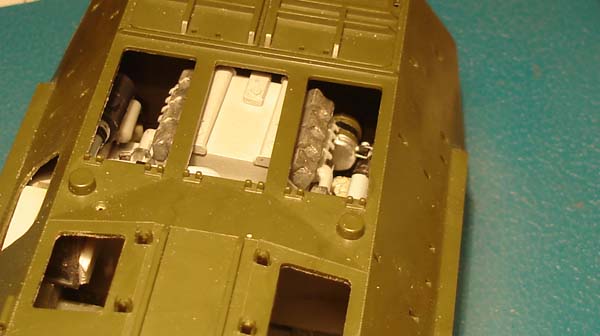

СообщениеДобавлено: 25 мар 2011 13:05
Продолжаем деталировку двигателя.
б77.JPG [ 56.09 КБ | Просмотров: 124777 ]
