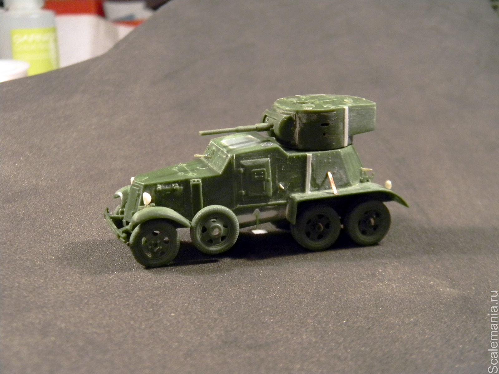

Сама модель - известный набор от UM. Слабая деталировка, проблемы с копийностью, сейчас к этим прелестям прибавляется высокая цена набора. В дополнению к нему был приобретен набор колес от комплекта ЗиП, поскольку родные и пластик подъедают со временем, и смотрятся страшно.
Сборка велась с небольшими доработками. Усиливающие накладки на корпусе и башни из "доширака", смотровые щели, заклепки (на авиационный манер, еще не был готов делать их "по уму), подножки, крепления гусениц "Оверлорд". Стволы пулеметов сделал из тянутой над огнем палочки от ватной палочки (такая-то тафтология). Отличный способ получить тонкую трубочку без возьни с металлом. Пришлось так же повозиться с утяжинами и щелями. Тут помогла шпаклевка. Фары - Эльф.

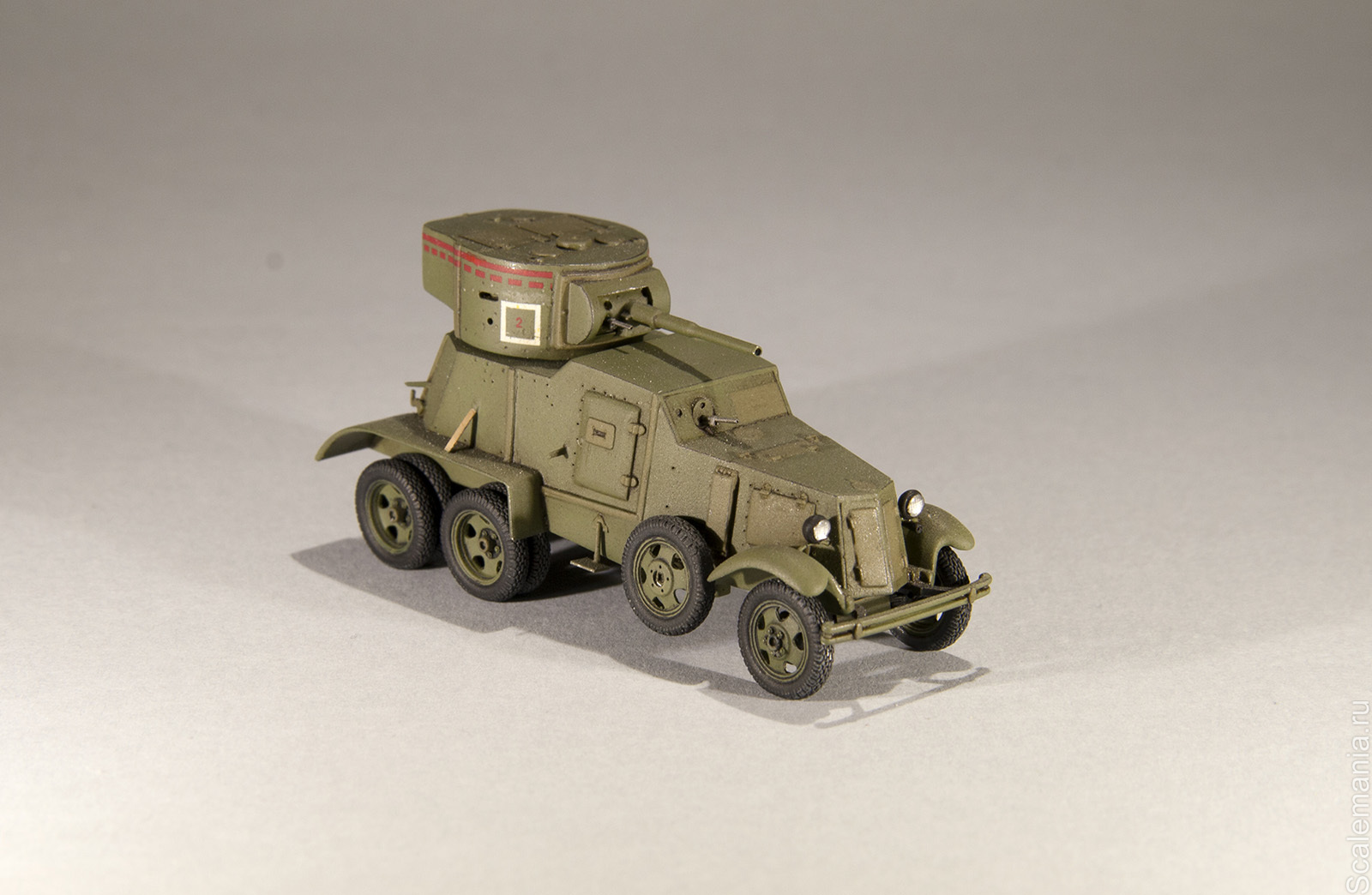

Покраска модели производилась Мастер-Акрилом от Звезды. Цвет базы - Хакки. Глянцевый лак - Футура. Финишный мат - матовый лак от Мастер-Акрила, разбавленный Футурой.
Бронеавтомобиль БА-6 UM 1/72
Не обошлось без мелких косячков. Забыл зашпаклевать толкатель в задней колесной нише, и декаль на башне блестит из-за того, что подложка одной декали легла на другую.
Вариант окраски - под типичную машину РККА конца 30ых годов.
