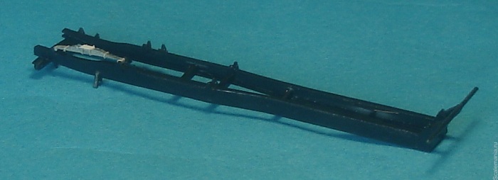

СообщениеДобавлено: 15 авг 2015 05:06
Первый лонжерон готов. Когда сделаю оба, грунтану и доработаю.

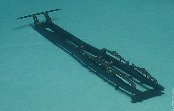

СообщениеДобавлено: 01 сен 2015 03:36
Рама в целом готова. Теперь немного деталировки и можно грунтовать-красить.

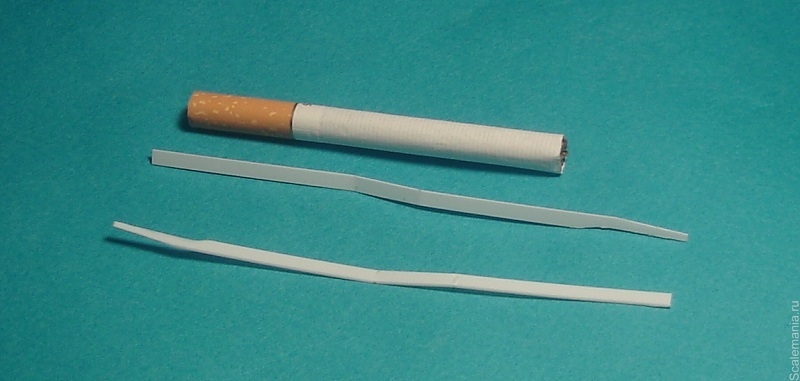

СообщениеДобавлено: 02 сен 2015 15:26
В ближайшее время надо будет изготовить 20 подвесок в копмлекте для четырёх моделей в 1:72. Поэтому, технологию изготовления надо вспомнить и подновить.
Данная передняя подвеска изготовлена из 14 рессорин (фольга), склеенных только в центре, верхней (фольга) и нижней (доширак) накладок, двух стремянок (литник) и двух хомутов (фольга+литник).
Но это ещё не полный комплект. На нижней накладке установлю кронштейны крепления амортизатора и штанги стабилизатора. На лонжероне рамы - основной и дополнительный буфер. Соответсвенно, сам амортизатор и стабилизатор.
Вот это будет полный комплект подвески (без установки моста).
На фото рессора не приклеена. Надо будет покрасить и посмотреть, что выйдет.
Накладка из доширака снизу сделана не случайно - к ней будет крепиться мост и лучшего соединения, чем модельным клеем в данном случае не вижу.

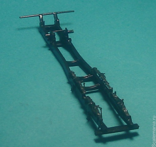

СообщениеДобавлено: 04 сен 2015 13:01
Закончил с подвеской передних мостов
AБС-10A на шасси КамАЗ-65201-1019-60, 1:72, самоделка AБС-10A на шасси КамАЗ-65201-1019-60, 1:72, самоделка
