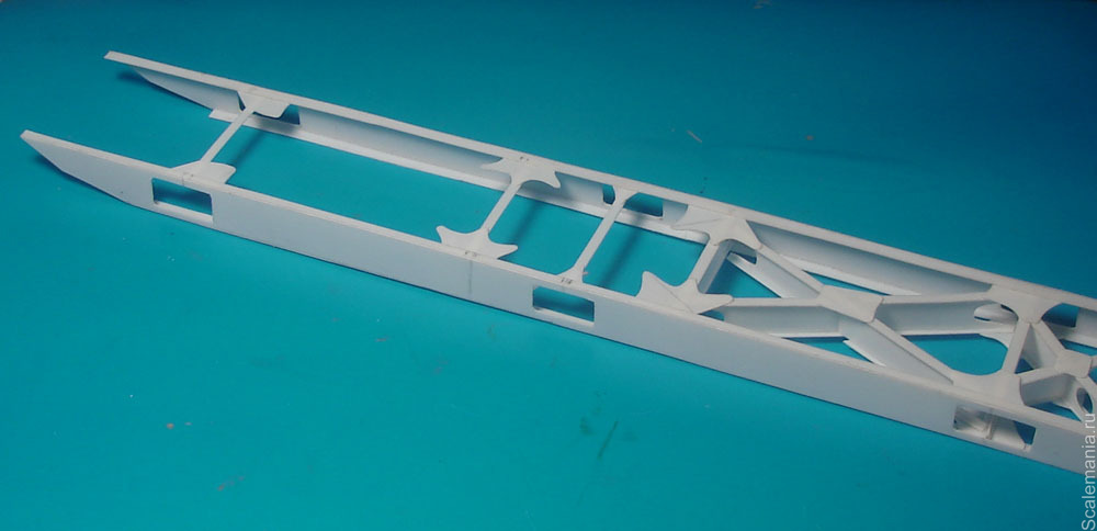

Первые детали. Пластик той же толщины, что и на раме ГАЗ-63. Тонкий, очень неудобно, но под руками другого нет.

Лонжероны готовы

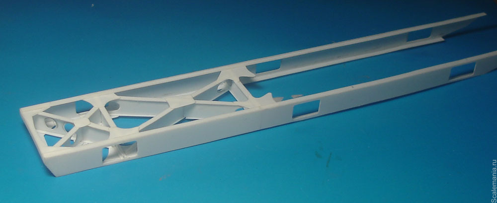

Отработал поэтажную технологию сборки.
Детали первого "этажа" - усиливающие накладки и ...

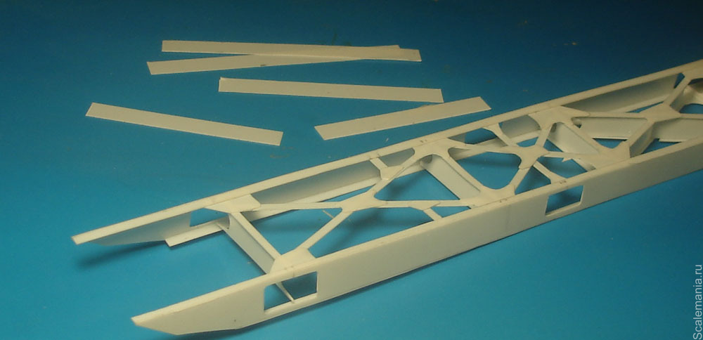

... горизонтальные полки швеллеров перемычек.
ЗиЛ-Э167 на шасси ЗиЛ-135Л, 1:35, самоделка
СообщениеДобавлено: 11 ноя 2012 20:13
Клеим накладки на полки.

Установлены недостающие накладки и с первым этажом закончили.

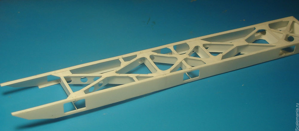

Второй этаж - это вертикальные стенки швеллеров перемычек. Заготовки.
СообщениеДобавлено: 11 ноя 2012 20:15
Две поперечные перемычки установлены. В них прорезаны отверстия для редукторов и валов.
СообщениеДобавлено: 11 ноя 2012 20:16
Большая крестовина установлена
СообщениеДобавлено: 11 ноя 2012 20:17
Второй этаж закончен.
Теперь третий, крайний...
СообщениеДобавлено: 11 ноя 2012 20:18
Третий этаж закончен, перемычки установлены.

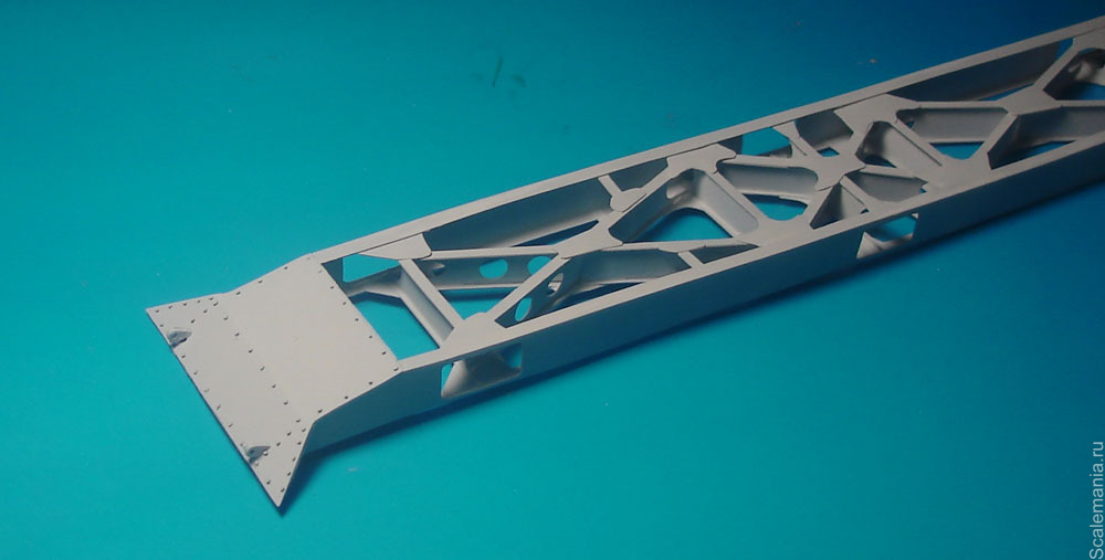

На прототипе вся нижняя часть рамы закрыта листами металла. Принял решение закрыть только переднюю часть, чтобы элементы рамы и трансмиссии были видны.

По кадрам из фильма определил форму листов металла, закрывающих переднюю часть рамы.
Количество болтов не смог сосчитать, кадры старые, расплывчатые. Но примерно понял расстояние между болтами. Теперь тяну литник для болтов.

Рама загрунтована для выявления косяков.
ЗиЛ-Э167 на шасси ЗиЛ-135Л, 1:35, самоделка ЗиЛ-Э167 на шасси ЗиЛ-135Л, 1:35, самоделка ЗиЛ-Э167 на шасси ЗиЛ-135Л, 1:35, самоделка ЗиЛ-Э167 на шасси ЗиЛ-135Л, 1:35, самоделка
СообщениеДобавлено: 11 ноя 2012 20:20
Передняя часть рамы закрыта листами "металла", заболтована, спереди и сзади установлены буксирные кронштейны, установлен кронштейн буксирного прибора.
