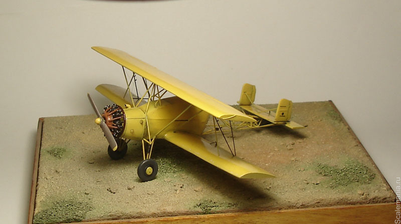

Модель строится в дополнение к сельхозсамолёту Larson D-1. Планирую сделать грузовик с мешками агрохимии для загрузки в самолёт. Без людей, просто два вида транспорта на маленькой подставке.
Спасибо коллегам за помощь, оказанную при выборе прототипа и материалов по нему.

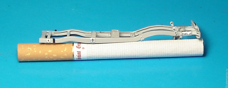

Для меня это первый авто в 72-ом масштабе, поэтому я пробежал по сайтам и посмотрел как делают такие модели фирмы. Оказывается у них лонжероны рам не имеют П-образного сечения. На Додже мы этого не допустим... Вот первый лонжерон рамы.

Американец из меня никакой... Понадеялся на свои знания, а их не хватило Неверно перевёл размеры в метрическую систему, благо коллеги помогли. Поэтому, сегодня ночью лонжероны переделываю. Теперь они будут по длине ещё меньше на 1,7 см. и тоньше. Ничего, просто изменю технологию и также сделаю П-образными.
Первый готов

Рама готова, каждая перемычка состоит из 3-4 деталек.

Продолжаем работать с рамой. Начнём с кормы...
Установили силовые Г-образные швеллера
