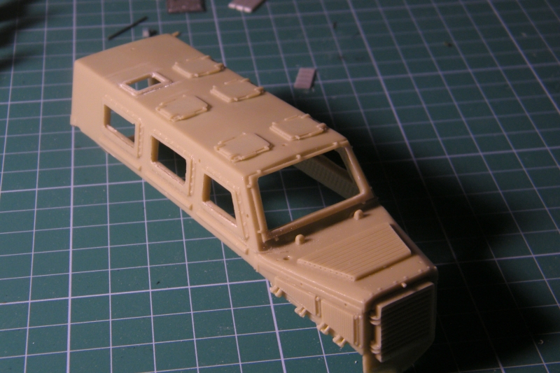

Все смотрю-смотрю на эту коробку и руки чешутся=))
Поклонникам Американской техники в Ираке и Афганистане посвящается. Прототип модели-Бронетранспортер США, созданный по программе MRAP(Бронеавтомобиль с повышенной защитой от мин и самодельных взрывчаток), созданный на базе Южно-Африканского БТР-Casspir.
Машина стала популярна благодаря фильму Трансформеры, в которой один из роботов превращался в этот Мрап=)

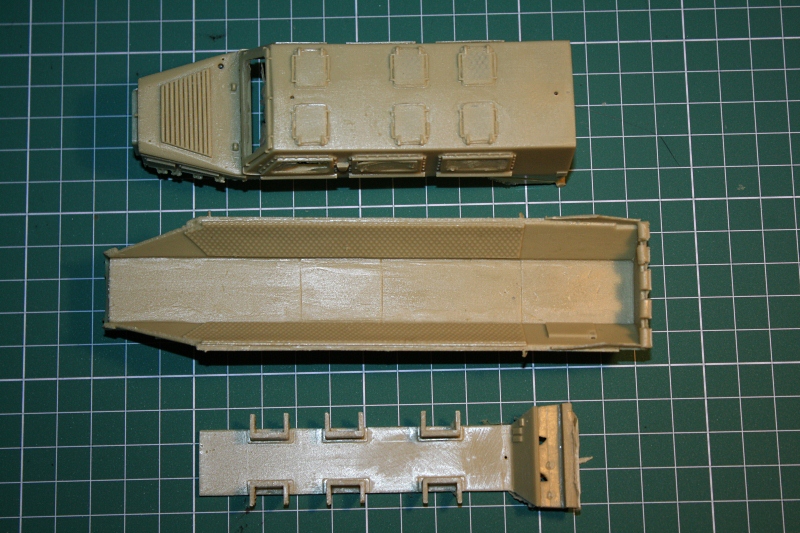

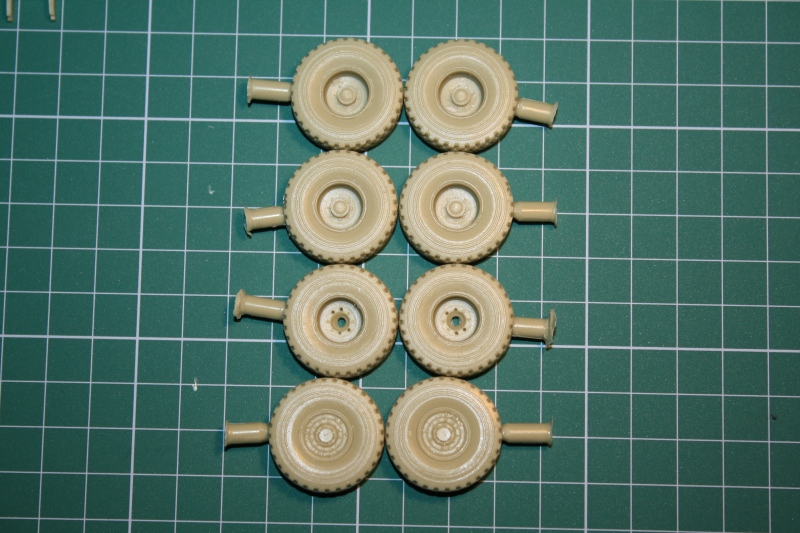

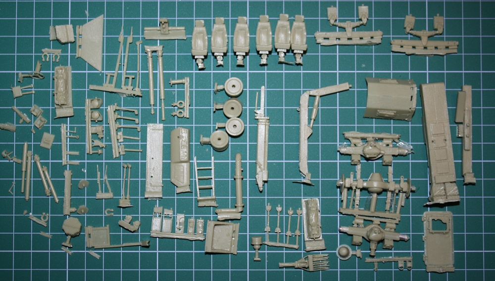

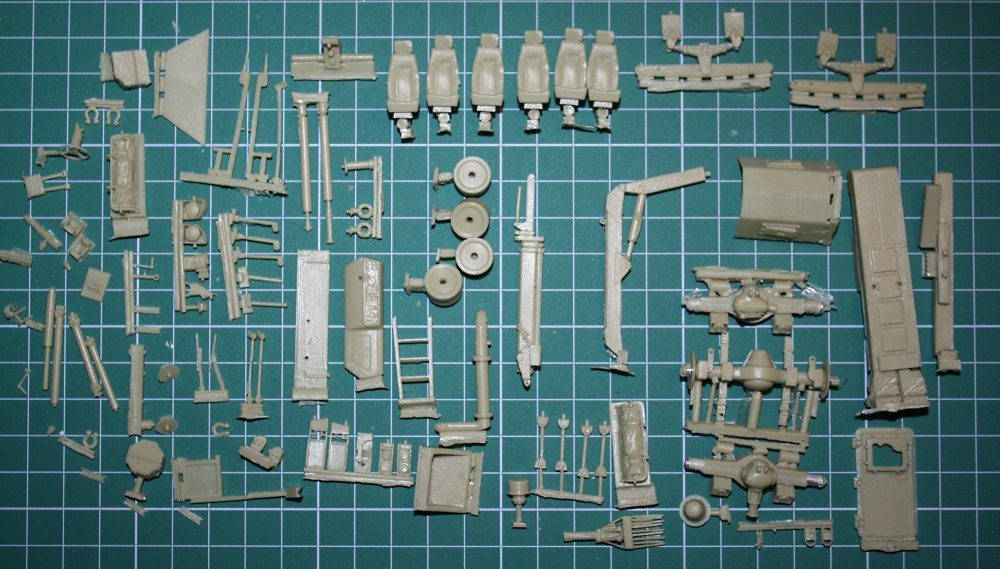

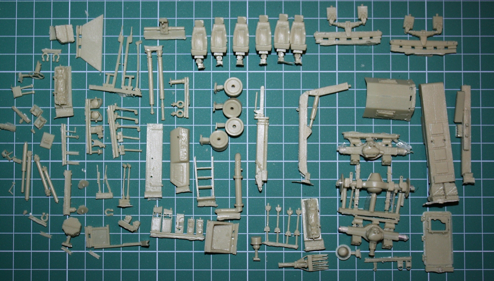

Теперь о наборе. Смола желто-серого цвета. Непроливов не замечено, пузыри были в паре мест, ито не на самих деталях.
От смоляного облоя очищать придется много.
Самих деталей много, полно мелочевки. Мосты отлиты с металлическими штифтами. Видимо для надежности.
В наборе много железяк, из больших получится задняя лестница. Вообщем работы с проволокой будет много=)

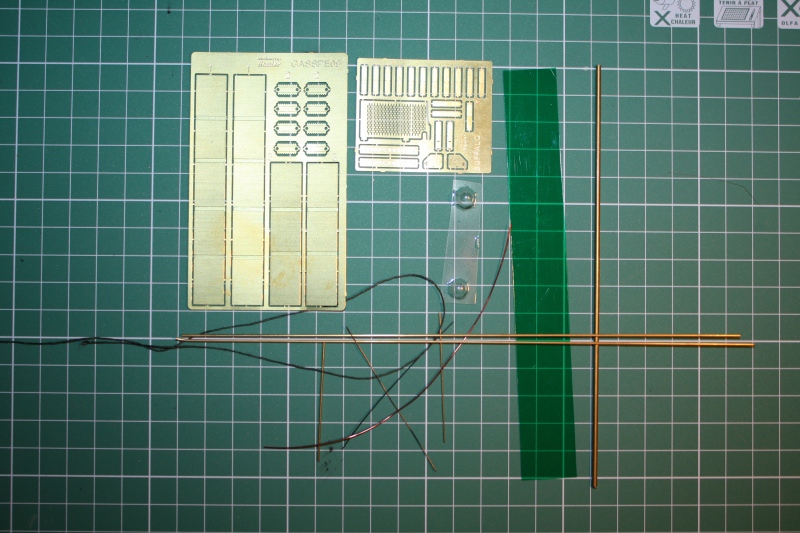

Две платы фототравления: решетка, ступени лестницы, крылья автомобиля.
Интерьер довольно скудный, панель приборов отлита не очень четко, поэтому здесь лучше включить фантазию.
Инструкция цветная, не супердоступная, но в сборке практически все логично. На развороте даны фотографии прототипа, что можно занести в плюс. Хоть и небольшой, погуглить то несложно=)

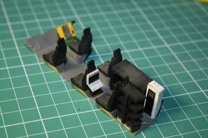

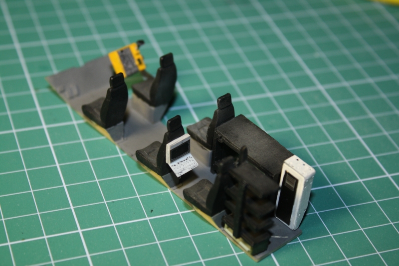

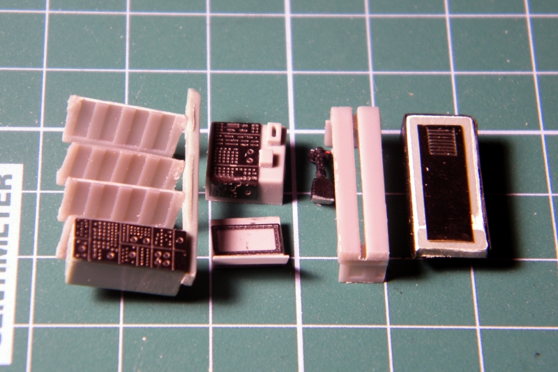

Итак, сначала из подручных средств подбираю предметы интерьера, а именно стеллаж, пульт управления механической рукой с джойстиком, компьютер, какая-то лавка, и какой-то шкаф-холодильник.
48-й масштаб подразумевает возню с мелочью
В крыше люк один сделаю открытым

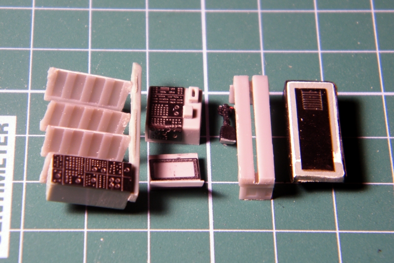

Думаю что убрать а что добавить, мелочи не хватает
IMG_7995.JPG [ 292.52 КБ | Просмотров: 108682 ]

Дим. а как на счет того, что бы придать вид салону используемой машины? ну там потертости на сидухах, грязь по углам? смывочки по полу. кресла высветлить? очень оживит внутрянку. а потом уже и коробки для атмосферы)

Вадим ну эт само собой еще буду делать

Влад, не..изкоробки интерьер пустой, кресла и все, остальное я из подручых средств пилю

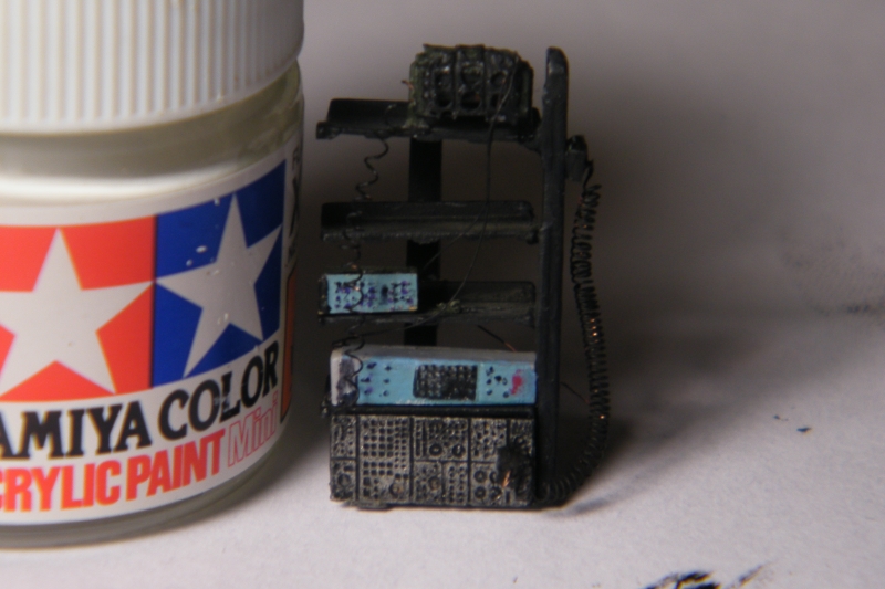

СообщениеДобавлено: 15 фев 2011 22:08
Вообщем делал-делал электронику в стеллаж, на глаз вроде бы ничего.
Но на увеличенном фото смотрится убого, надо переделывать.
DSCF1775small.jpg [ 263.85 КБ | Просмотров: 108646 ]
СообщениеДобавлено: 16 фев 2011 12:35

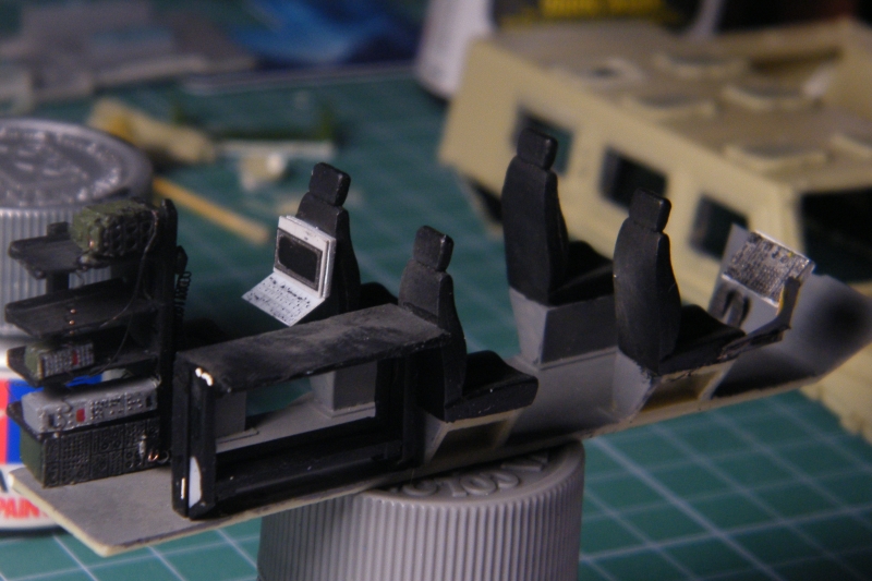

Напротив стеллажа с электроникой будет шкафчик.
На стеллаже полки подправлю, и по мелочи подскрасить, потом уже изгадинг будет

СообщениеДобавлено: 16 фев 2011 12:45
По-моему нормально
Все равно толком видно не будет.
СообщениеДобавлено: 16 фев 2011 12:47
Да, сквозб небольшие окна из зеленого стекла мало что будет видно, но всеже
СообщениеДобавлено: 16 фев 2011 12:48
и по моему классно. особенно блок с переговорками.. провооодооочки)))

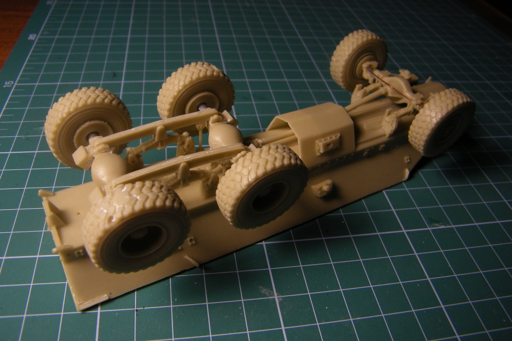

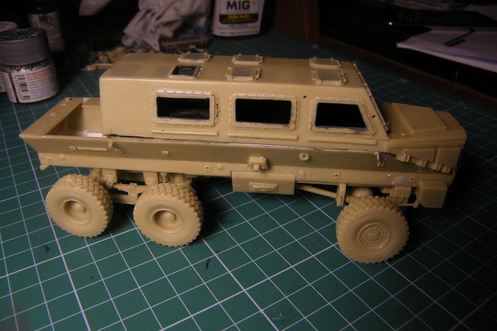

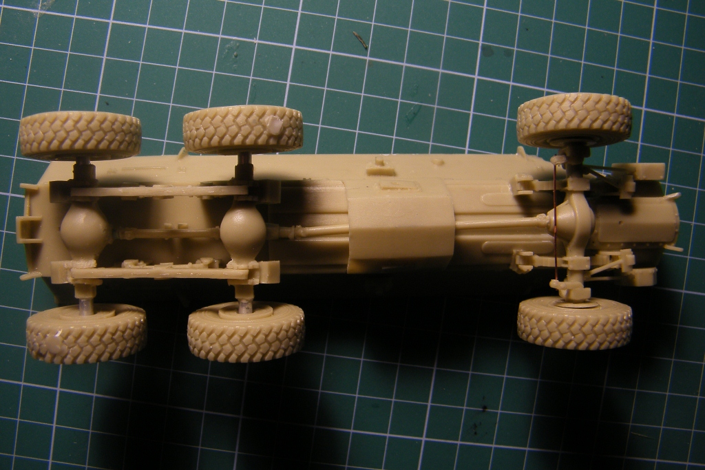

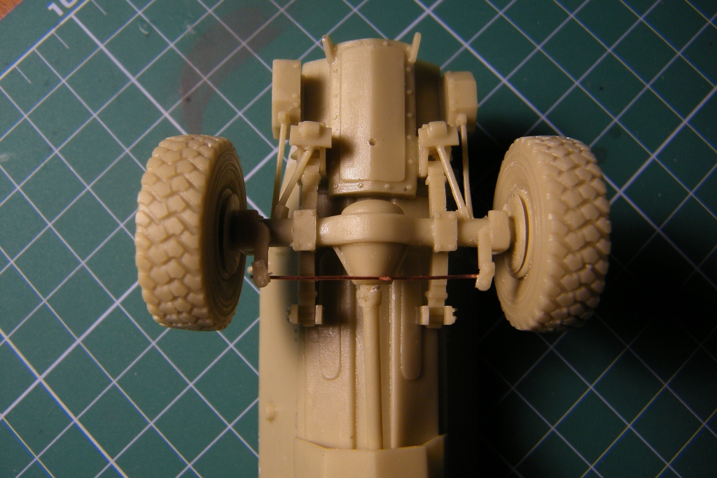

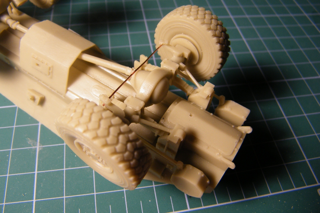

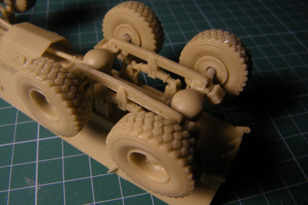

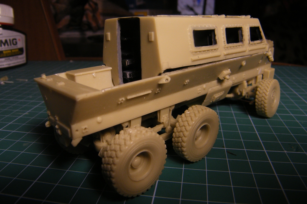

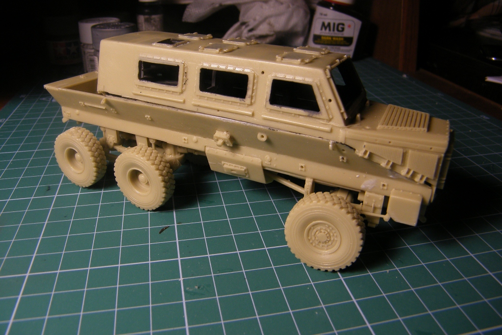

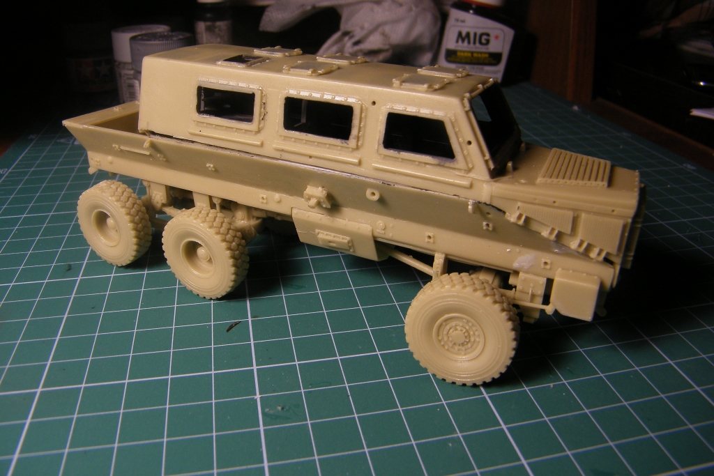

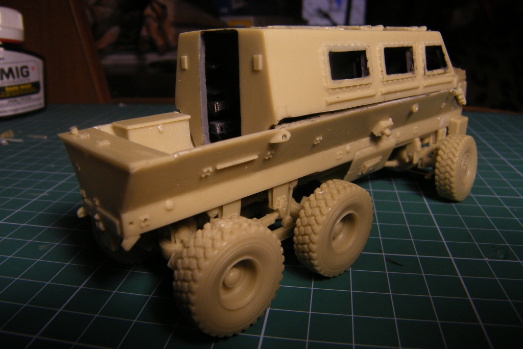

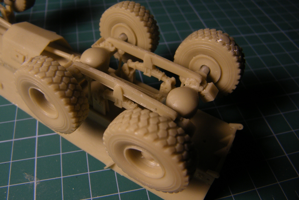

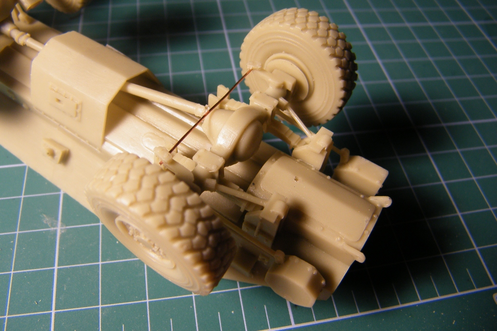

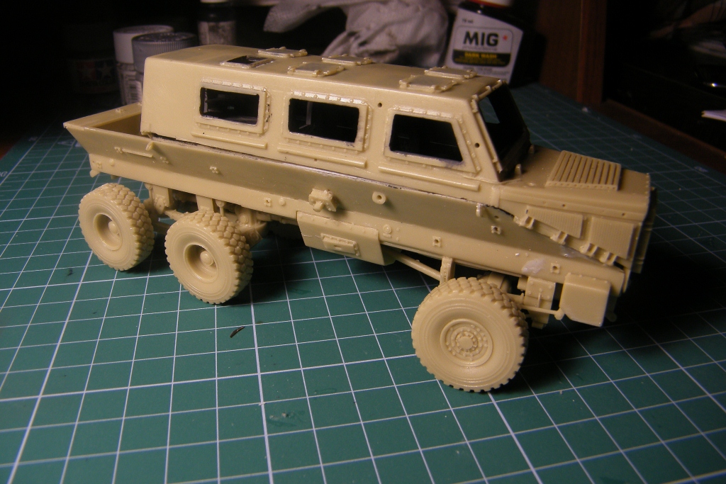

Сегодня решил отвлечься от интерьера, и сделать немного ходовую.
В интерьере еще много работы, которую продолжу на днях.
Колеса только вставил, они не приклеены конечно же
В ходовой еще тоже хотелось бы доработать, ато как-то пустовато, не?
DSCF1803.JPG [ 367.42 КБ | Просмотров: 108621 ]
DSCF1804.JPG [ 348.76 КБ | Просмотров: 108621 ]
DSCF1805.JPG [ 313.01 КБ | Просмотров: 108621 ]
DSCF1807.JPG [ 357.3 КБ | Просмотров: 108621 ]
DSCF1808.JPG [ 354.48 КБ | Просмотров: 108621 ]
DSCF1810.JPG [ 366.45 КБ | Просмотров: 108621 ]
DSCF1811.JPG [ 365.01 КБ | Просмотров: 108621 ]
DSCF1812.JPG [ 319.13 КБ | Просмотров: 108621 ]
СообщениеДобавлено: 16 фев 2011 22:33
Красивая работа - красивая модель.
