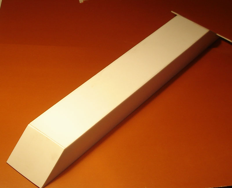

У каждой модели есть первая деталь, основа проекта. В данном проекте - это днище корпуса. Клавиатурный пластик имел толщину 2-3 мм. и контсрукция была достаточно жёсткая. Здесь применим профессиональный пластик толщтной 1 мм. и по необходимости будем наращивать жёсткость.

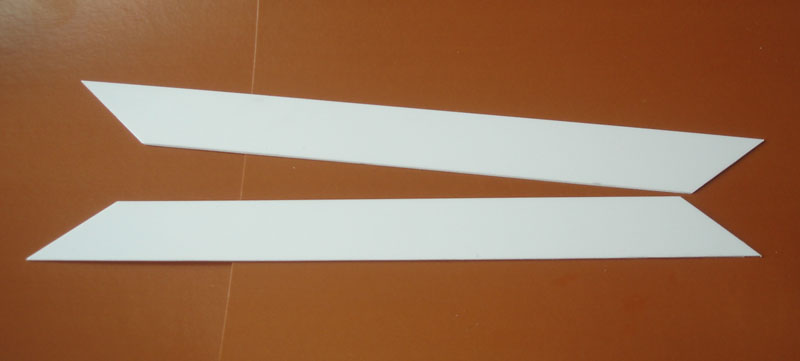

Вырезаем боковые части ванны...
а2.JPG [ 37.42 КБ | Просмотров: 181530 ]

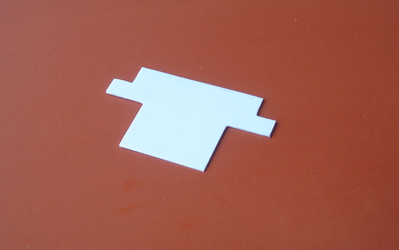

Делаем передний наклонный бронелист с вырезами под ниши шасси и осветительные приборы. Перед установкой, для удобства, прорезаем на листе канавку, для последующего формирования сварного шва тянутым литником.
а5.JPG [ 41.65 КБ | Просмотров: 181524 ]
а4.JPG [ 42.8 КБ | Просмотров: 181524 ]

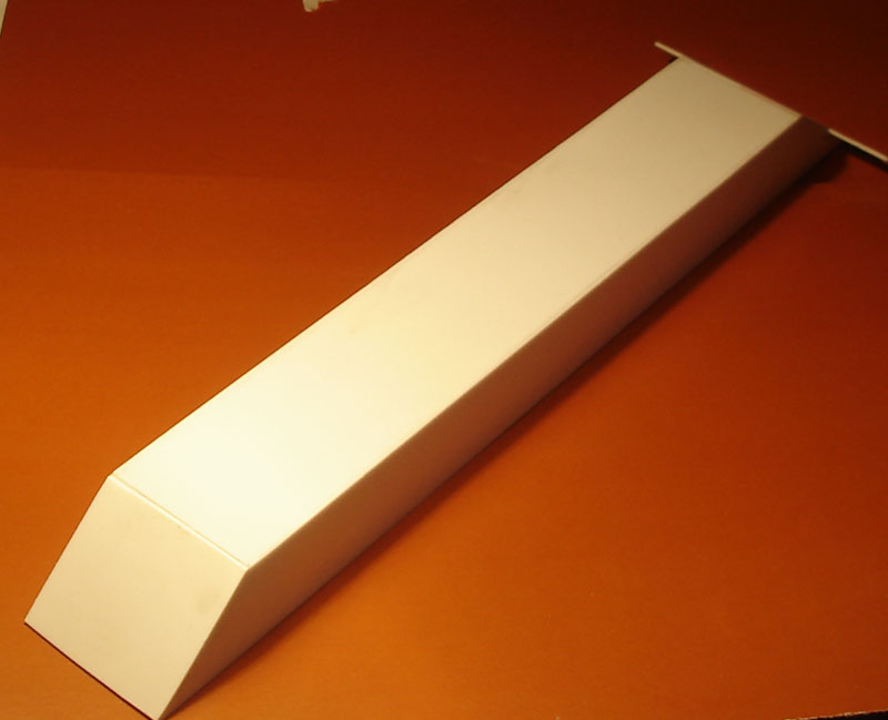

Устанавливаем деталь по месту...
а6.JPG [ 63.19 КБ | Просмотров: 181523 ]

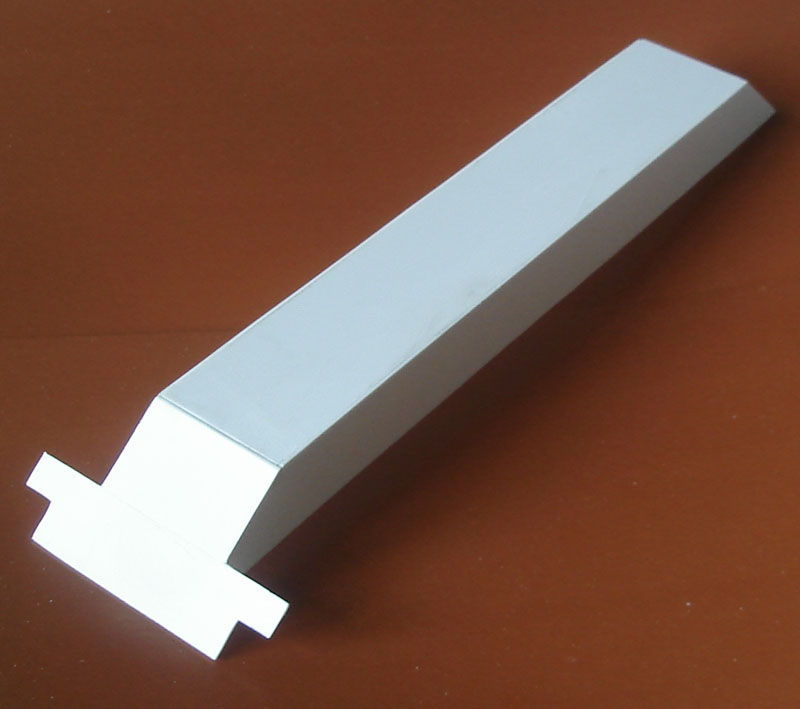

Изготовлен и установлен кормовой наклонный бронелист. Все стыки обработаны наждачной бумагой.
а7.JPG [ 56.83 КБ | Просмотров: 181518 ]

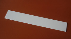

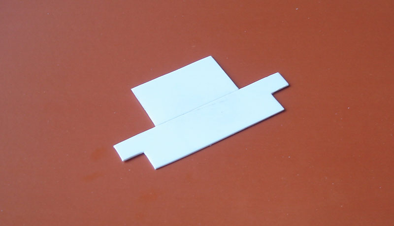

Вырезал из пластика полосу. Из неё будем вырезать части ниш шасси и клетить по месту.

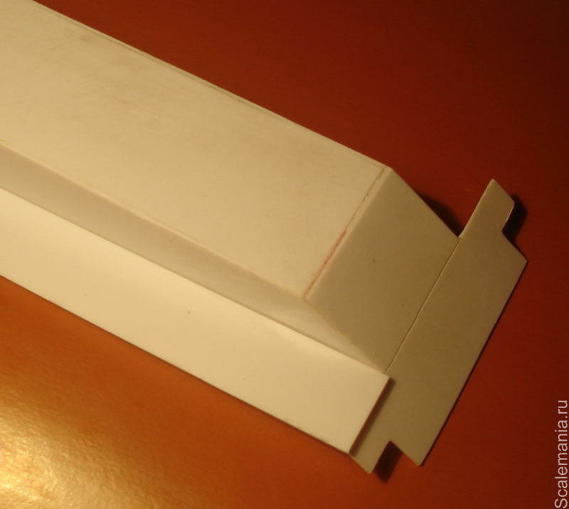

Прежде, чем приступить к установке ниш шасси, проделаем несложную операцию с кормовой частью...
Отмеряем 5 мм., как указано на фото и аккуратно отрезаем.

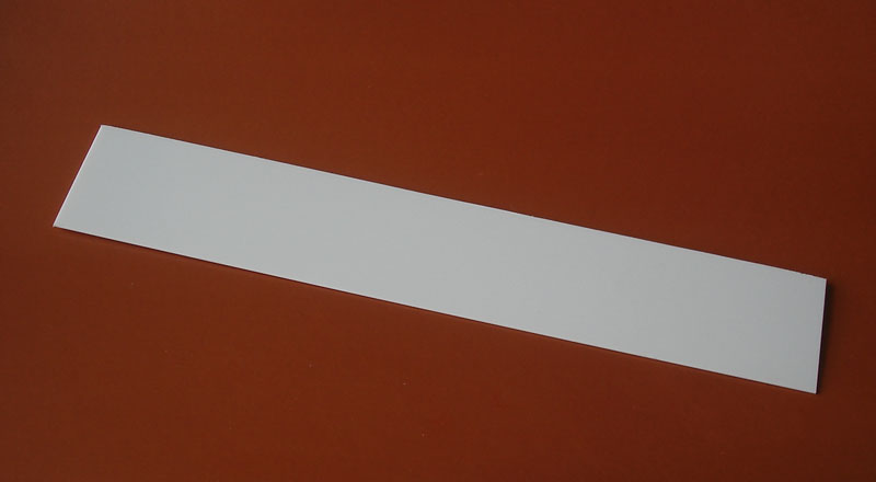

Теперь подготовим плоскости, имеющие элементы жёсткости в виде канавок
