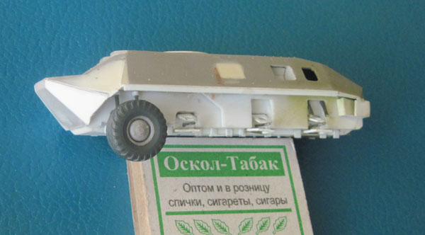

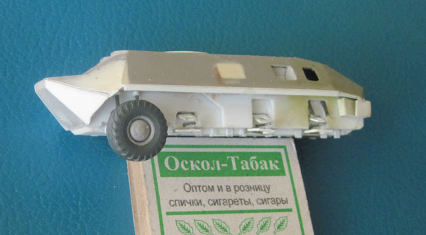

Работаем с элементами подвески шасси.
в10.JPG [ 43.89 КБ | Просмотров: 91370 ]

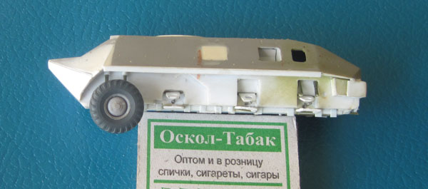

Основная часть подвески сделана, теперь установим видимые детали и сделаем бортик вдоль корпуса

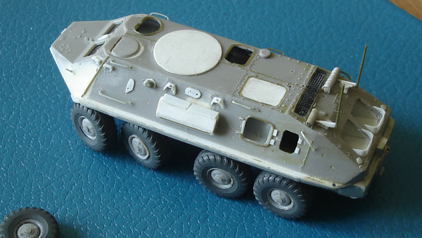

СообщениеДобавлено: 27 май 2011 14:06

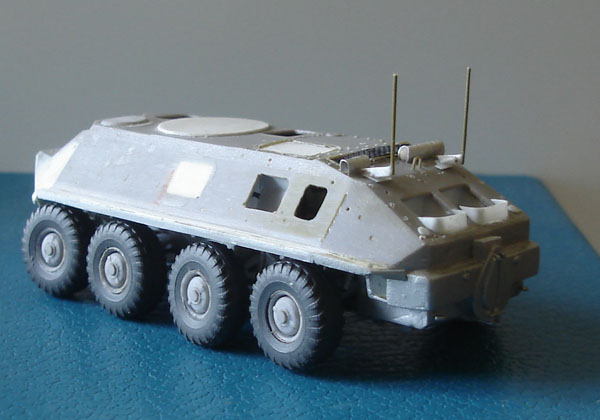

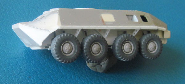

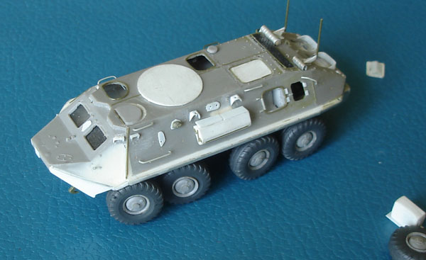

Ходовая закончена. Вот, что будет видно, если приставить колёса. Теперь доработать до конца бортик.
в15.JPG [ 46.76 КБ | Просмотров: 91350 ]
СообщениеДобавлено: 28 май 2011 16:08
Нижняя часть и бортики готовы
в16.JPG [ 44.98 КБ | Просмотров: 91343 ]

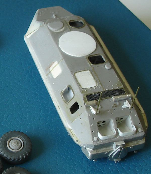

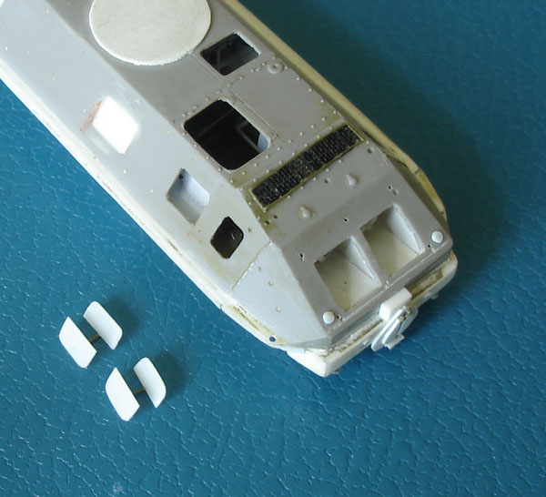

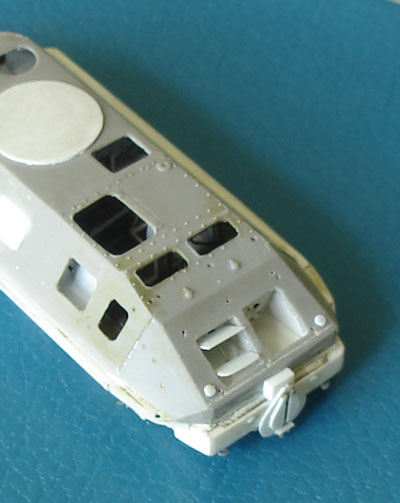

СообщениеДобавлено: 29 май 2011 10:12

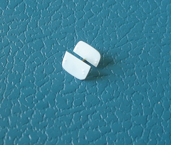

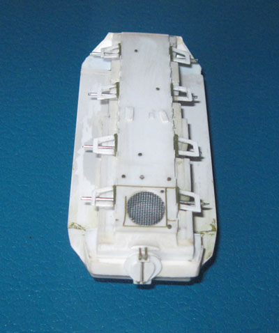

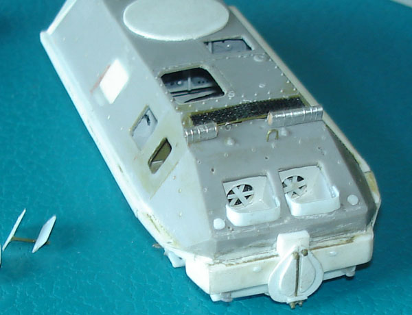

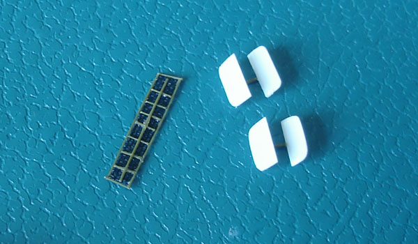

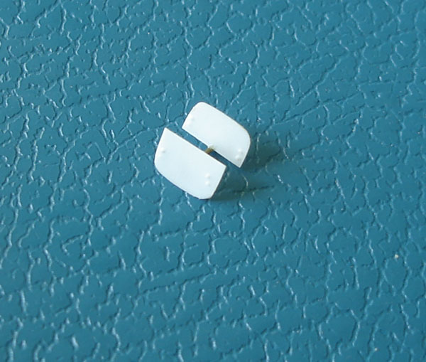

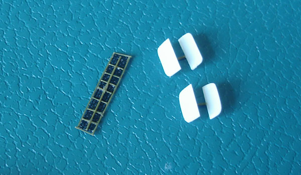

Из доширака и тянутого литника делаем створки шахты радиаторов. Установка створок и защитного ограждения будет произведена после покраски БТРа.
в19.JPG [ 85.79 КБ | Просмотров: 91336 ]
в18.JPG [ 50.38 КБ | Просмотров: 91336 ]
в17.JPG [ 47.9 КБ | Просмотров: 91336 ]

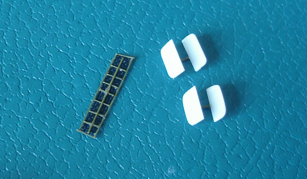

Из литника и сетки от использованного фильтра тонкой очистки КамАЗа изготовили защитную сетку моторного отсека. Установили по месту.
в21.JPG [ 82.46 КБ | Просмотров: 91333 ]
в20.JPG [ 71 КБ | Просмотров: 91333 ]

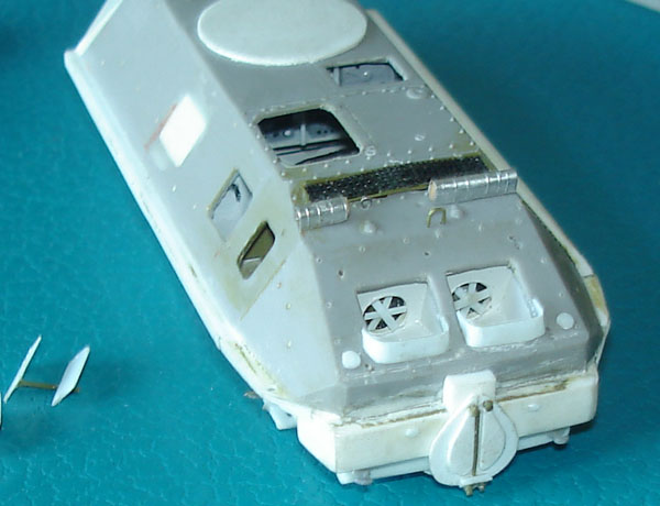

Пытаюсь из доширака изготовить защитные кожухи шахт радиаторов... Это моя первая и последняя модель БТТ в 72-ом масштабе. Хватит, намучились... Теперь только в 144-ом... Т.е. - в 35-ом.
в22.JPG [ 51.9 КБ | Просмотров: 91329 ]

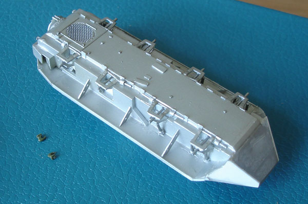

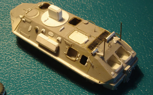

Ещё немного доработок: защитные кожухи выхлопных труб, монтажное кольцо, поручень. Строительсто идёт медленно в связи с приходом в бригаду молодого пополнения.
в23.JPG [ 66.42 КБ | Просмотров: 91322 ]

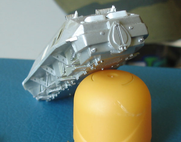

СообщениеДобавлено: 30 май 2011 14:11

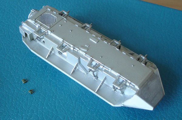

Задул низ и корму серебрянкой, чтобы успеть устранить косяки, пока делаю деталировку корпуса
в25.JPG [ 54.98 КБ | Просмотров: 91316 ]
в24.JPG [ 71.57 КБ | Просмотров: 91316 ]

Местами низ и корма требуют подшлифовочки. Работаем со стойками антенны.
в27.JPG [ 58.59 КБ | Просмотров: 91313 ]
в26.JPG [ 85.13 КБ | Просмотров: 91313 ]

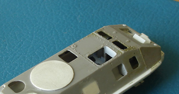

СообщениеДобавлено: 30 май 2011 17:21

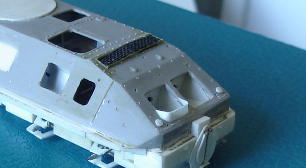

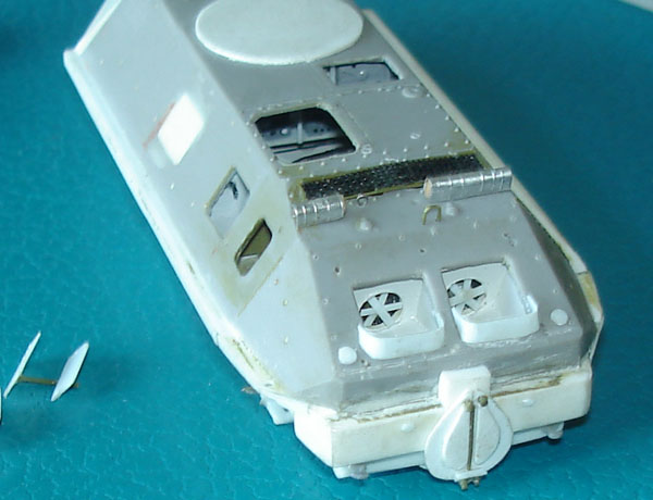

Тонким тянутым литником на суперклее пытаемся сделать окантовку люков
в28.JPG [ 90.23 КБ | Просмотров: 91310 ]
СообщениеДобавлено: 31 май 2011 09:42

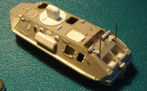

Окантовка люков и швы на броне закончены. Теперь всевозможные поручни и грунтовка
в30.JPG [ 87.77 КБ | Просмотров: 91302 ]
в29.JPG [ 72 КБ | Просмотров: 91302 ]

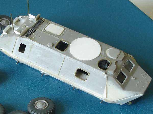

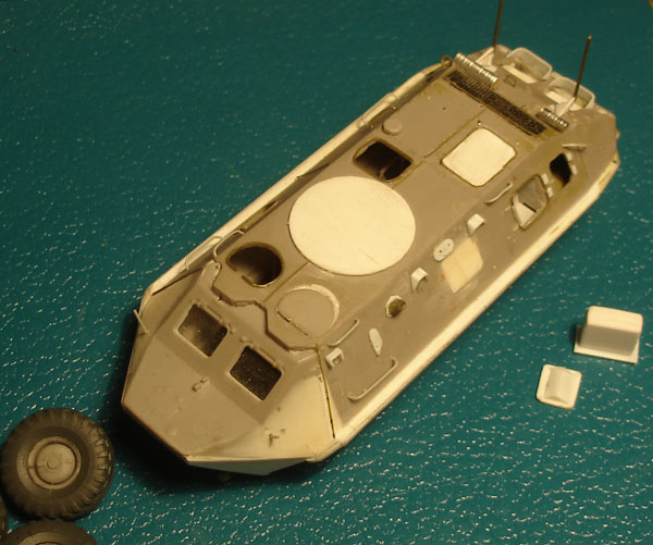

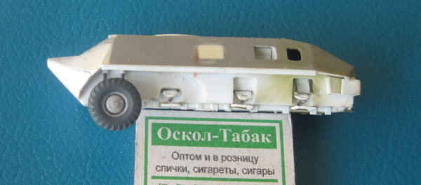

СообщениеДобавлено: 31 май 2011 22:25

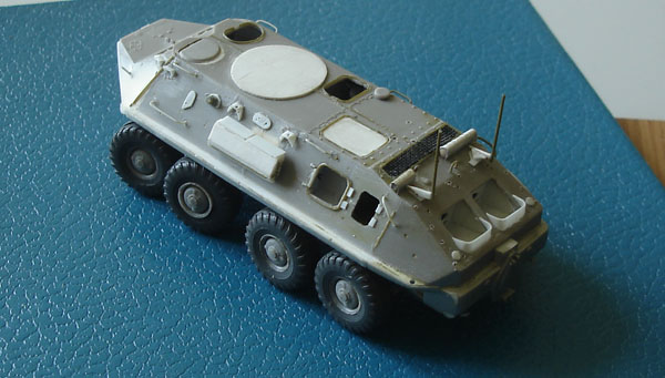

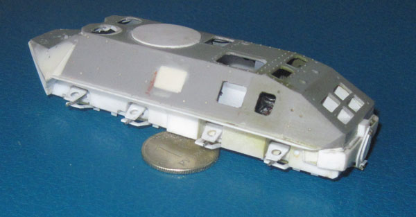

Закончил под грунт левый борт.
в33.JPG [ 94.29 КБ | Просмотров: 91281 ]
в32.JPG [ 82.86 КБ | Просмотров: 91281 ]

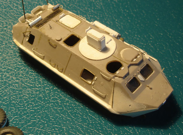

СообщениеДобавлено: 01 июн 2011 14:55
Решил сразу утановить на место ящик ЗИП
в36.JPG [ 59.73 КБ | Просмотров: 91269 ]
в35.JPG [ 69.44 КБ | Просмотров: 91269 ]
в34.JPG [ 69.7 КБ | Просмотров: 91269 ]

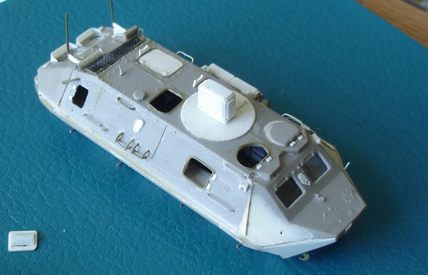

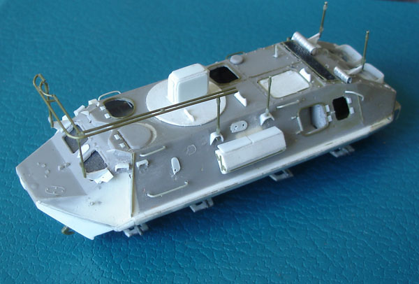

СообщениеДобавлено: 01 июн 2011 19:09
Закончена деталировка верхних листов брони без антенны. Теперь правый борт.
в38.JPG [ 102.52 КБ | Просмотров: 91263 ]
в37.JPG [ 91.42 КБ | Просмотров: 91263 ]

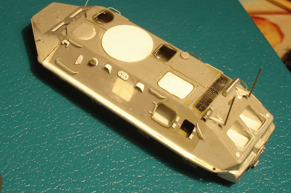

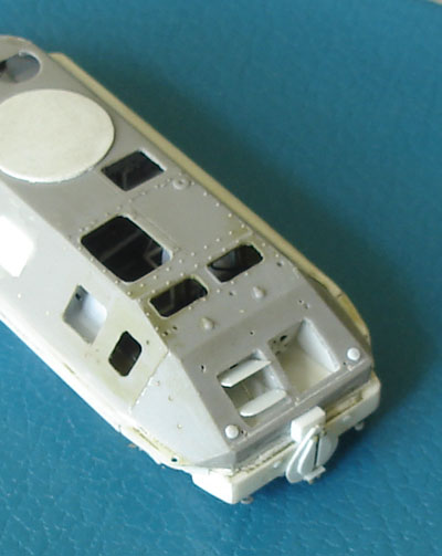

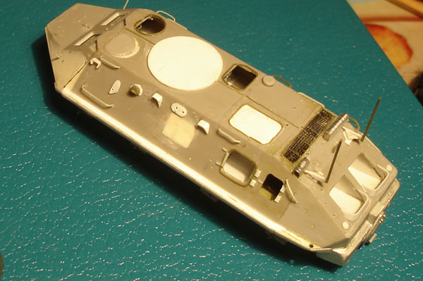

СообщениеДобавлено: 02 июн 2011 08:41

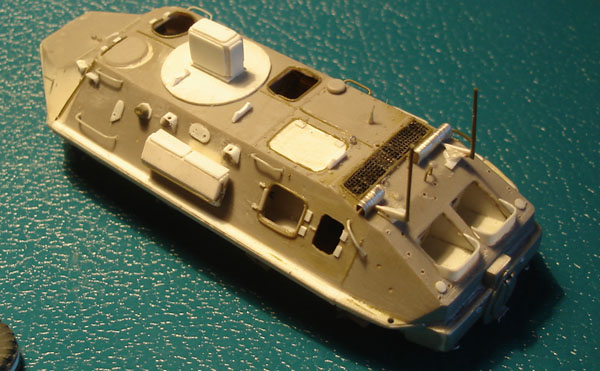

Закончил правый борт. Теперь передняя часть корпуса, стойки антенн и грунтовать.
в39.JPG [ 63.48 КБ | Просмотров: 91252 ]
СообщениеДобавлено: 02 июн 2011 10:39

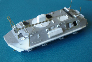

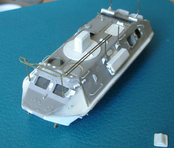

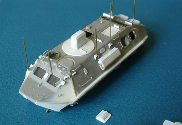

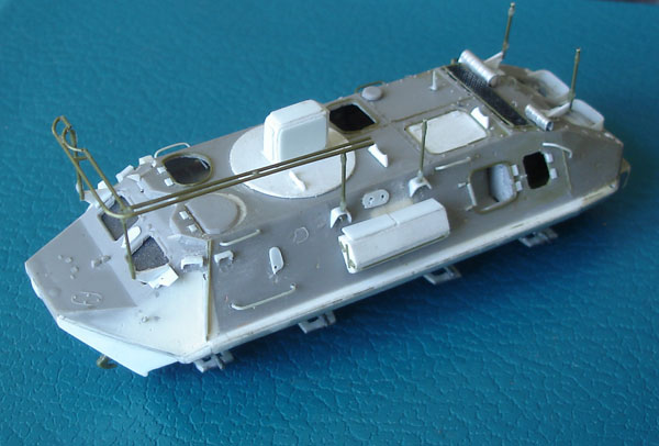

Обрастаем антеннами
в40.JPG [ 64.53 КБ | Просмотров: 91249 ]

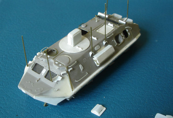

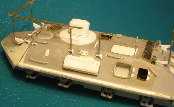

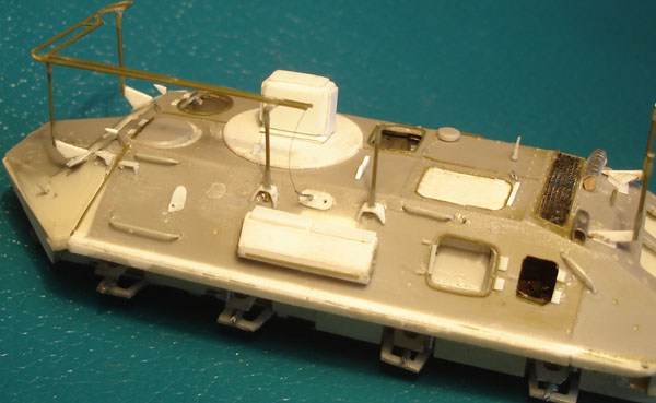

СообщениеДобавлено: 02 июн 2011 12:58

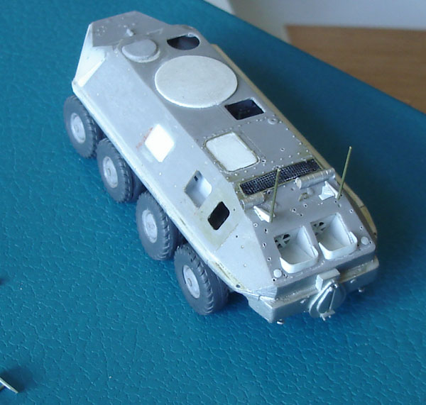

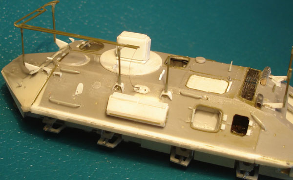

Работаем с антеннами. Передняя готова. На вертикальных стойках пытался имитировать утолщения.
в42.JPG [ 75.78 КБ | Просмотров: 91246 ]
в41.JPG [ 68.21 КБ | Просмотров: 91246 ]

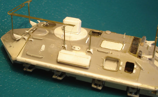

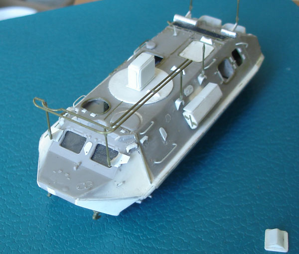

СообщениеДобавлено: 02 июн 2011 14:22
Для соединения антенны и аппаратуры, приспособил свой волос... Один фиг выпадут со временем, а так польза будет.
в43.JPG [ 62.4 КБ | Просмотров: 91244 ]
